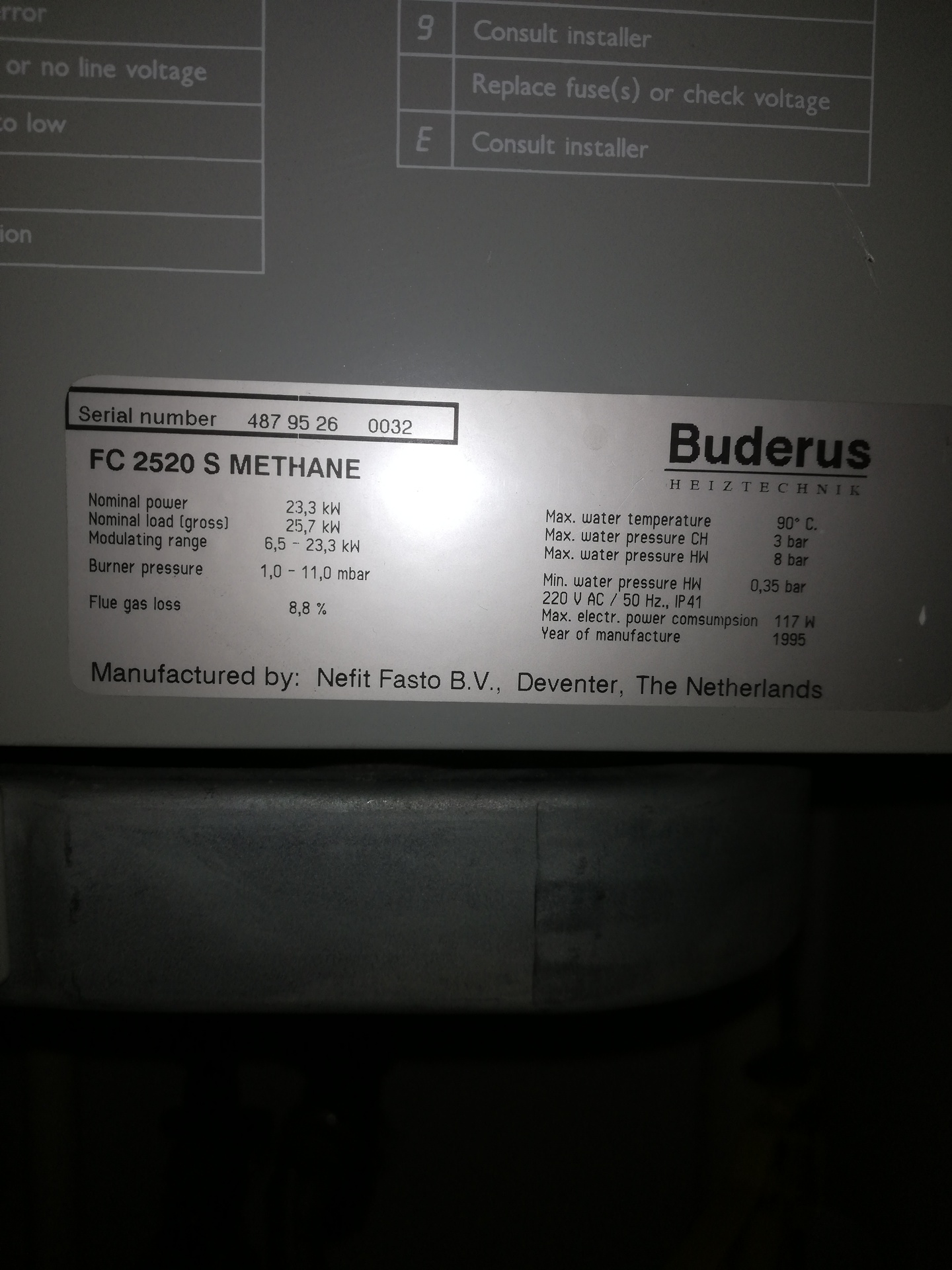

(#) juszuph hozzászólása Júl 23, 2020 /
Kedves Fórumtagok,
segítséget kérek BUDERUS 2520 C Kombi készülékem vezérlő paneljának javításához. Kapcsolási rajz, esetleg javította már valaki ezt a vezérlést, vagy ismeri. Bármilyen információ segítséget jelenthet. Előre is köszönöm. Üdv: juszuph
