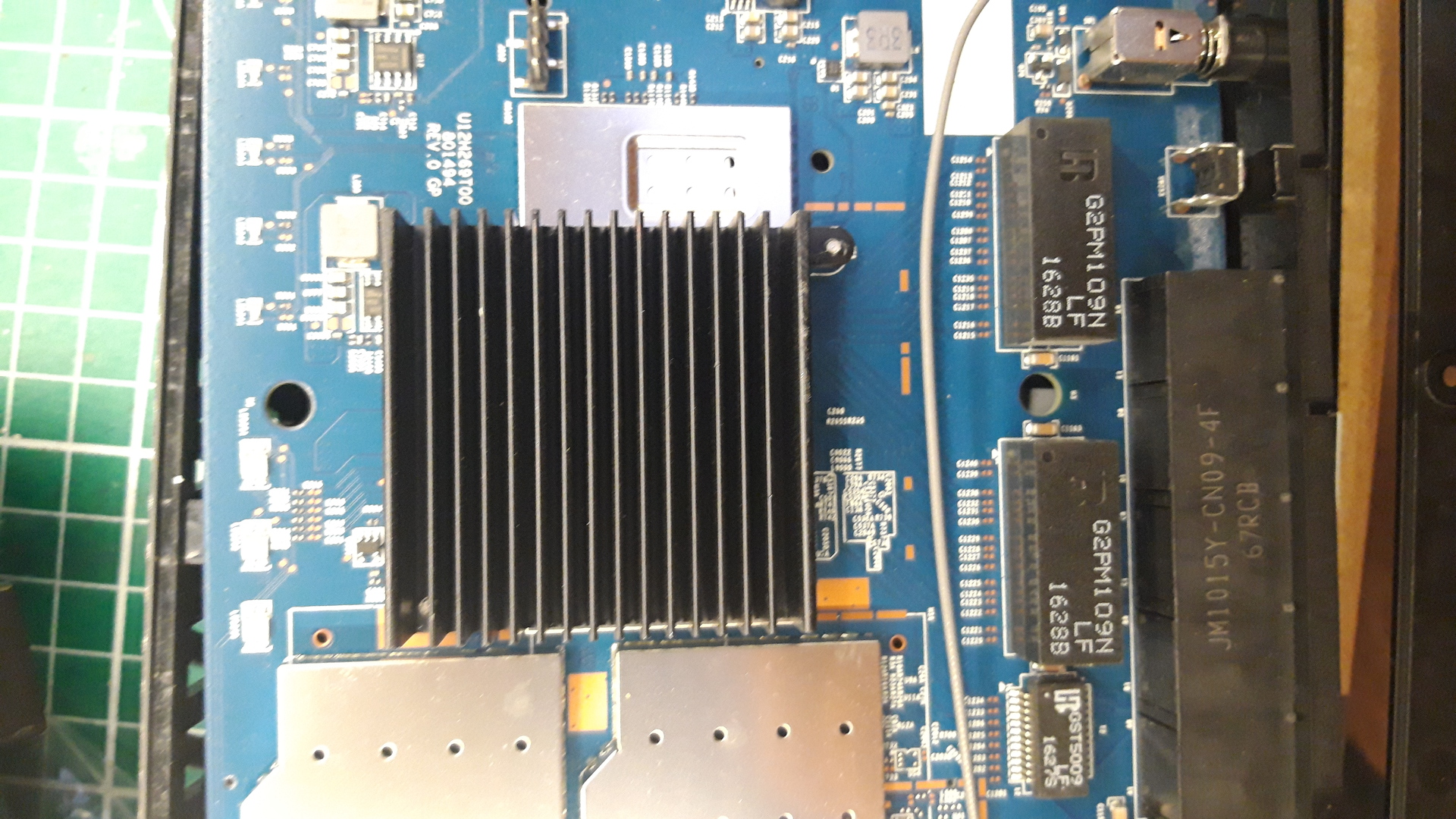

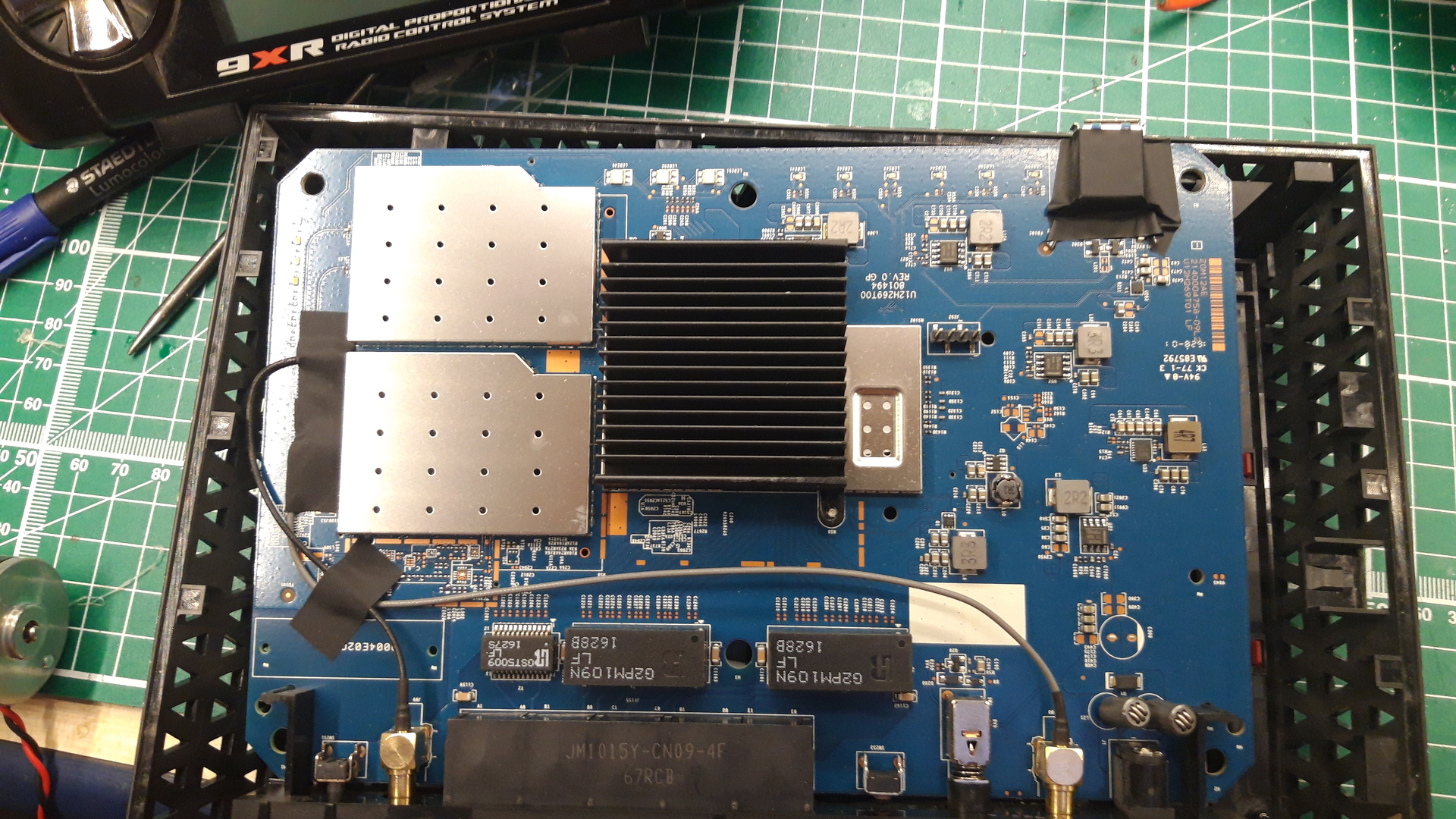

(#) Firefighter1 hozzászólása Júl 26, 2020 /
Huu nagyon szépen köszönöm a sok hozzászólást!
Nem is tudom hol kezdjem a válaszokat!
Első körbe:
Megbontottam a router. hát mindig tudtam hogy nem pazarolják az alkatrészeket... de ennél azért többre é s egyértelmübbre számítottam!

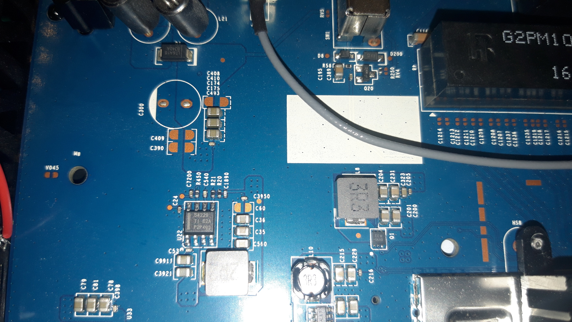

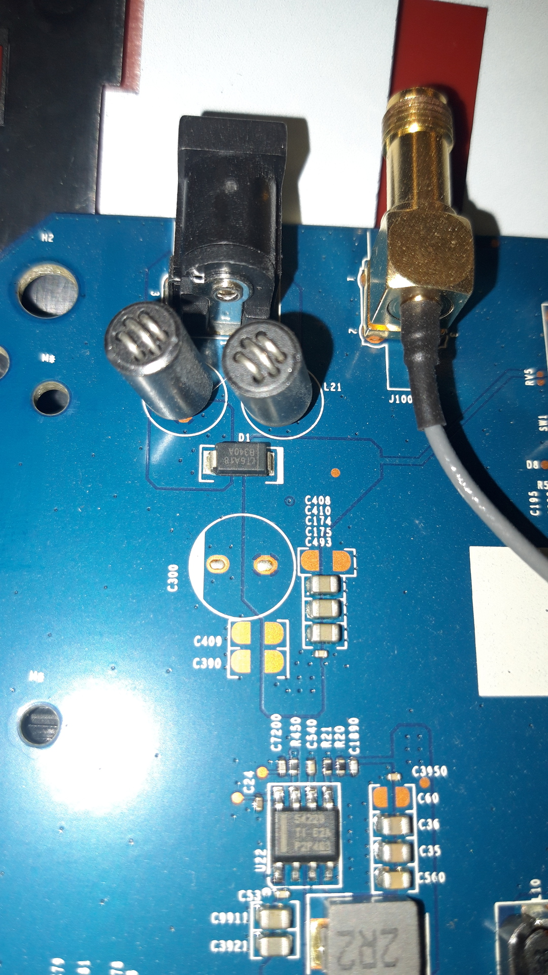

Leg igéretesebbnek talán ezt az utolsó két fotót tartom...
De "laikusként" eleg nehéz bármit is nyilatkozni!
Bocsánat modosítotzam, mert rossz képet illesztettem be!
A másodikon látszik így a kapcsoló körzete is

(#) nedudgi válasza Firefighter1 hozzászólására (») Júl 26, 2020 /
Első blikkre kapcsolóüzemű feszültségátalakító van a tápbemenetén, ami elég tág működési tartományt enged feltételezni.
(#) Kovidivi válasza Firefighter1 hozzászólására (») Júl 26, 2020 / 1
Szerintem a routernek a 12V nem is kell, csak a belőle előállított 3V-5V. Én a 3S akksit a BMS után rákötném a router bemenetére. 12.6V maximum biztosan nem túl sok, a más véglet pedig, amikor az adapternél pontosan 12.0V van, de a másfél méter kábel végén 1-2A terhelés mellett marad csak 11V.
(#) tbarath válasza Firefighter1 hozzászólására (») Júl 26, 2020 /
Az első képeden alul az IC-n mintha 54229 lenne a felirat (nem éles), alatta pedig TI. Ha így van, akkor ez TI TPS54229, adatlap szerint: "4.5V to 18V INPUT, 2-A SYNCHRONOUS STEP DOWN CONVERTER WITH INTEGRATED FET". A kimenő fesz max. 7V, itt vagy 5V, vagy 3V3 lesz beállítva. Nem tudom, hogy a kimenettől mennyivel nagyobb bemenő fesz kell neki, nem olvastam bele bővebben: Bővebben: Link
(#) Firefighter1 válasza tbarath hozzászólására (») Júl 26, 2020 / 1
Ha erre gondolsz akkor igen..
54229
TI 62A van rajta
Akkor ha jól értem elvileg 18 V ig simán megeszik bármit?
Mondjuk 18 nem is de elvileg egy 4S3P tehát 16.8 at simán el kellene viselnie??
A 3S el közvetlenbe szépen indul!
A békesség kedvéért lehet rendelek 3S BMS panelt
