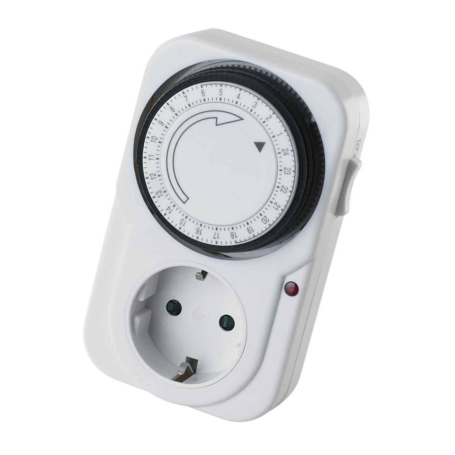

Nekem egy olyan kapcsolóra lenne szükségem (már ha van olyan)
Egy szivattyú működne róla a nap 24 órájában. Mondjuk egy 15 -20perc használat után automatikusan kikapcsoljon, majd mondjuk 10 perc után újra működjön. Nem tudom ilyen vagy ehhez hasonló létezik-e?
(#) Bakman válasza Endre45 hozzászólására (») Aug 2, 2020 / 2
Időkapcsoló, lásd melléklet. 15 percenként tud egy kapcsolást létesíteni. 15 perc üzem, 15 perc szünet. Ha megfelel (úgy látom, nem kritikusak a pontos időzítések), ettől olcsóbb megoldás nincs.
(#) Joe_001 válasza Bakman hozzászólására (») Aug 2, 2020 / 1
Szia! A digitális változatban percenként választható a ki-bekapcsolás.
(#) Bakman válasza Joe_001 hozzászólására (») Aug 2, 2020 /
Lehet olyat is építeni, ami GPS műholdakról veszi a pontos időt és másodperc alapú ki- és bekapcsolsát tud. A kérdésből ítélve, teljesen felesleges bonyolultabb és drágább eszközt építeni/beszerezni. Ezt már az előző hozzászólásban is leírtam.
(#) proba válasza Endre45 hozzászólására (») Aug 2, 2020 /
„A digitális változatban percenként választható a ki-bekapcsolás.”
Cserébe tud 20 programot ami már akár kevés is lehet. Ha elektronikusat akar, és a nap vége/kezdete nem fontos ( és az ár sem) akkor időzítő óra. Ott viszont szimmetrikus a ki/be kapcsolás időtartama. ( kettő meg ugye kétszer annyiba kerül.)
