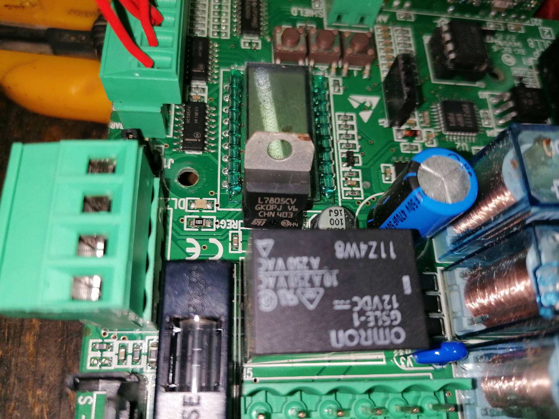

Van egy Beninca CP. BULL8-OM kapunyitó vezérlő ami nem akar működni.
Megkapja a 2x12v ot, feléled a piros led, megjelennek a kijelzőn a karakterek, majd meghúz a fekete Omron relé, később húz egy másik és ahogy a másik relé meghúz a kijelző elalszi, a led meg elhalványodik. Még annyit vettem észre hogy a fekete relé melletti stabilizátor forró!
Ha valaki tud segítsen!!!
(#) Remci válasza S I 76 hozzászólására (») Aug 3, 2020 /
Nézd meg hogy a rádió vevő panel nem melegszik-e. Én is javítottam egyszer ilyen hibát, ott egy közeli villámcsapás tönkre tette a rádio vevőt és ugyan ilyen hibát produkált. Esetleg ha tudod, akkor forraszd ki és úgy próbáld.
(#) S I 76 válasza Remci hozzászólására (») Aug 3, 2020 /
Nem, az nem melegszik!
Forrasszam ki?
Vagy ha ki tudod mérni hogy melyik a betáp lába a panelnek, akkor azt megszakítva is próbálhatod. Nálam a vevőn lévő Ic lett zárlatos. Mikor ki forrasztottam a panelt, akkor megjavult a vezérlés. Nálad nem biztos hogy ez az oka, nálam ez volt.
Kiforrasztottam, semmi javulás!
Akkor passz. De ha az 5v-os stab Ic melegszik, akkor valahol zárlat van. Esetleg végig kellene tapizni hogy a stabon kívül melegszik-e még valami.
SF2127 jelü vacak melegszik!
(#) S I 76 válasza S I 76 hozzászólására (») Aug 3, 2020 /
A dugaszolható ic től jobbra!
(#) mraulajos válasza S I 76 hozzászólására (») Aug 3, 2020 /
Én egy CP.BULL 15 el jártam így. Pontosan ez volt a hiba forrás. Az általad bejelölt alkatrész forrósodott itt is. Sajnos az dobós lett.
Valami adatlapot kellene találni róla, de szerintem ha az a rossz, akkor valószínű hogy nem javítható.

(#) uniman válasza Remci hozzászólására (») Aug 4, 2020 /
Talán ennek a MCU-nak ez a típusa: Renesas R5F2127. Benne van a program, rengeteg anyag van róla a neten.
(#) zsoltee0001 válasza S I 76 hozzászólására (») Aug 4, 2020 /
Az elején azt írtad, hogy a kijelző működik és a reléket is kapcsolja, megfelelő késleltetéssel, ebből kiindulva nem lehet processzor hiba, az ULN2003- kapcsolja a reléket, ha valamelyik védődióda a relénél zárlatos, akkor terheli le a z egész áramkört amikor kapcsolná.
Valószínűleg ez volt a hiba.
Hát ja... azóta már lehet, hogy processzor is...
(#) S I 76 válasza zsoltee0001 hozzászólására (») Aug 4, 2020 /
Szóval ezek közül valamelyik vagy több is halott!
A relék tekercseivel párhuzmosan kötött diódák a védődiódák, könnyen tudod ellenőrizni egy ohm mérővel.
De akkor most a processzor él vagy halott? Melegszik? Kijelző dolgozik?
A kijelző az első 5-10 mp ben működik, és ha húz a második relé, de az is lehet hogy a fekete omron enged el, na onnantól kezdve nincs kijelző vagyis halványodik majd megszünik ill. a piros led is elkezd halványulni. A proci meg melegszik ill amit írtam a relé melletti stabilizátor is szinte tüzel!
(#) zsoltee0001 válasza S I 76 hozzászólására (») Aug 5, 2020 /
Forraszd ki az ULN2003-at és úgy próbáld ki, az kapcsolja a reléket, nézd meg, hogy így is melegszik-e a processzor ill a stab ic.
A relék tekercsein kb pár száz ohmot kellene mérni, mérd le.

(#) S I 76 hozzászólása Aug 5, 2020 /
Elég ha csak az egyik oldalát forrasztom ki, mert azt kiforrasztottam de még is melegszik mind a kettő!
(#) proli007 válasza S I 76 hozzászólására (») Aug 5, 2020 /
Hello! Ha melegszenek, akkor az 1..8 lábát kellett volna kiforrasztani..

(#) S I 76 válasza zsoltee0001 hozzászólására (») Aug 5, 2020 /
Kiforrasztottam teljesen de így is forrók az alkatrészek!

(#) pipi válasza S I 76 hozzászólására (») Aug 5, 2020 /
Mérj áramfelvételt
Amúgy meg hálás vagyok minden segítségért!
Köszönöm!!!
(#) S I 76 válasza pipi hozzászólására (») Aug 5, 2020 /
35.24mA
Nehéz elképzelni, hogy 35mA-től melegszik valami
