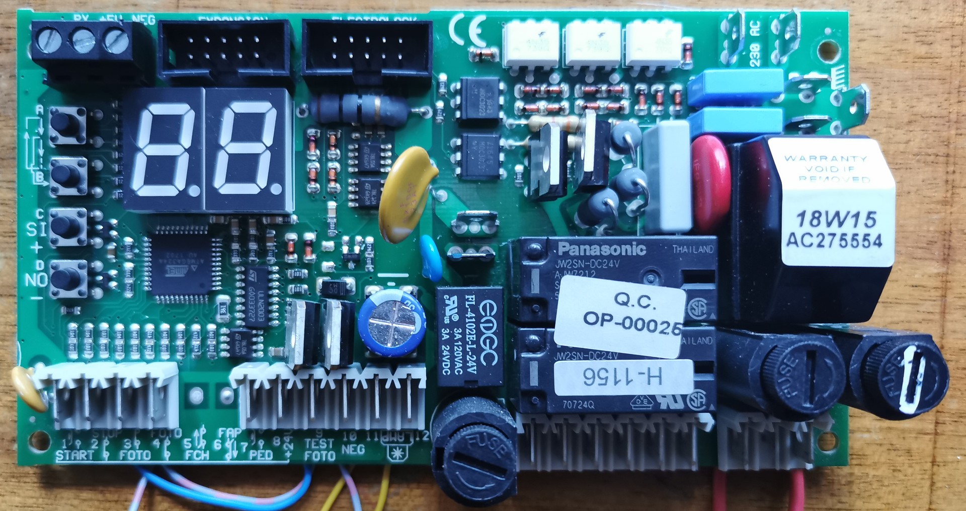

Kiforrasztottam az egyik relét és meg van égve mind a két kontaktusa az egyik nem is zár. Remélem más baja nem lesz.
Köszönöm a segítséget!
(#) zsoltee0001 válasza zaza99 hozzászólására (») Júl 19, 2020 /
Próbáld le alaposan, nézd meg, hogy meg vannak-e a szárny késleltetések, ill. a vége előtti belassítások, nem kizárt, hogy zárlatos valamelyik triac és az gyilkolta le a relé érintkezőket. Mert ennek szerintem nem sok köze a villámhoz.

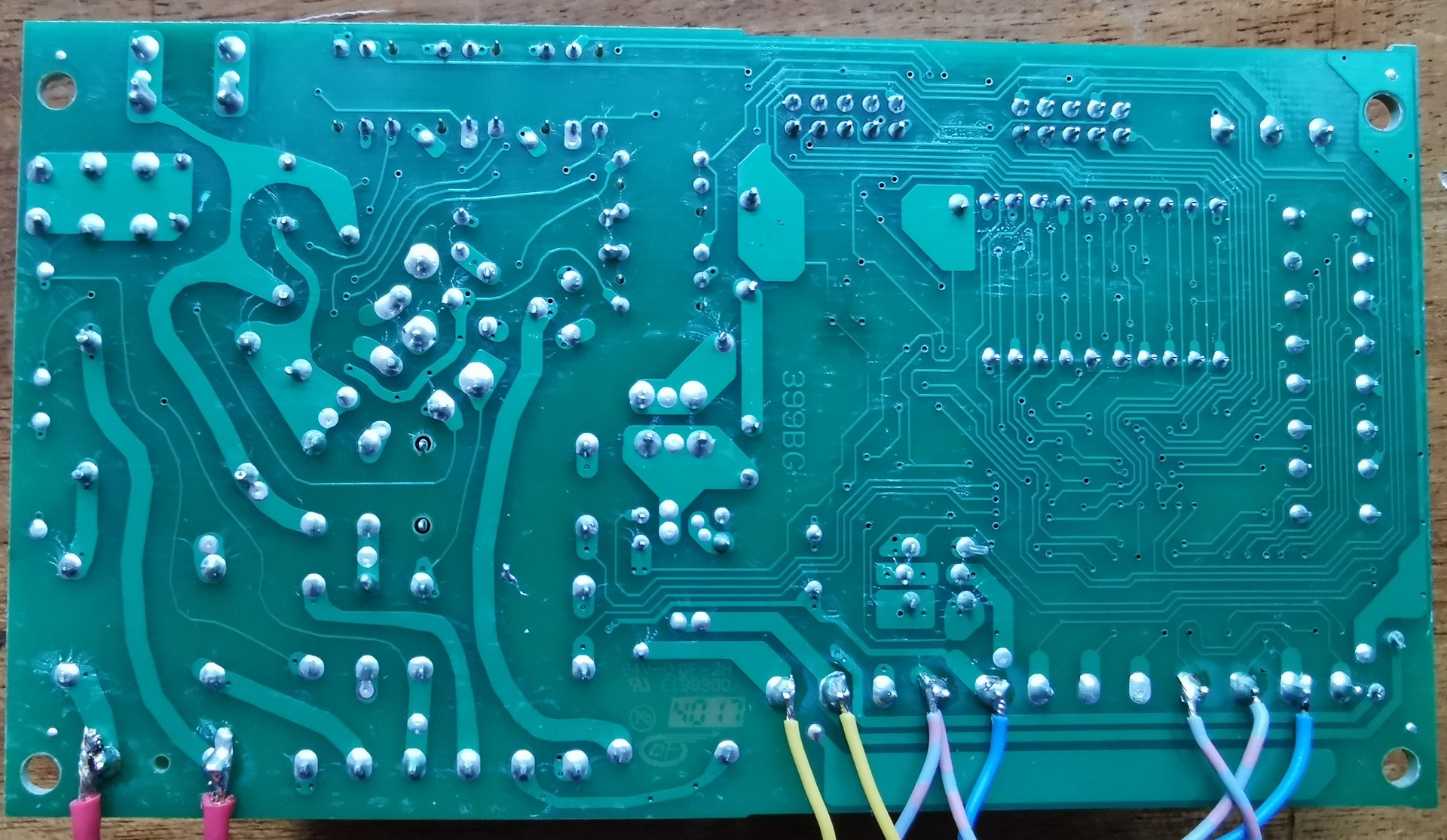

(#) zaza99 válasza zsoltee0001 hozzászólására (») Júl 19, 2020 /
Ezeket a beállításokat még nem nagyon értem, de utánanézek. Közben megjött a második "villámvágott" elektronika is persze nem olyan mint az első ha jól gondolom ezen nincs rf vevő.
Áram alá helyezés után a következőket írja: Pb 10 21 --
Az átkötéseket megcsináltam az izzó nem villog és nincs kattogás. Csináltam erről is képet hátha leég valakinél.

(#) zsoltee0001 válasza zaza99 hozzászólására (») Júl 20, 2020 /
Az lehet, hogy a verziószám, most nem tudom, meg nem is látok yutyun olyan videót amin áram alá helyezik, de ha -- akkor nagy gond itt sincs.
Megnézném, hogy a kimeneteken meg van-e a 24 V, ha leveszed pl a stop átkötést akkor reagál? ST-t kell kiirnia.

(#) zaza99 válasza zsoltee0001 hozzászólására (») Júl 20, 2020 /
Levettem az átkötéseket és megjött a ST a Pb 10 21 -- után.
29V van a 24V kimeneten meg a "TEST FOTOn" és test/0V/ a többi kimeneten.
A másik elektronikához kell még rendelnem relét, utána állogatom.

(#) zsoltee0001 válasza zaza99 hozzászólására (») Júl 21, 2020 /
Ha nyomsz egy startot mi történik? AP vagy CH kell, hogy legyen.
(#) zaza99 válasza zsoltee0001 hozzászólására (») Júl 21, 2020 /
Startra Ap van 24V égő villog és az egyik 230v-os égő is elkezd világítani 3 lépcsőben éri el a teljes fényerejét majd a leállás előtt elkezd vibrálni és kialszik. Visszaszámol 12-ről és Ch-t ír és megcsinálja a másik égővel is ugyanezt. A másik motor kimeneten ugyanez.
Ezek szerint jó ez az elektronika és az RF vevővel lehet gond?
Ha a nyomógombos kapcsolóval jó és távir nem oké, akkor igen, a vevő a rossz, nagy valószínűséggel, szerencsére ha jól tudom filléres tétel (nem is ér többet)

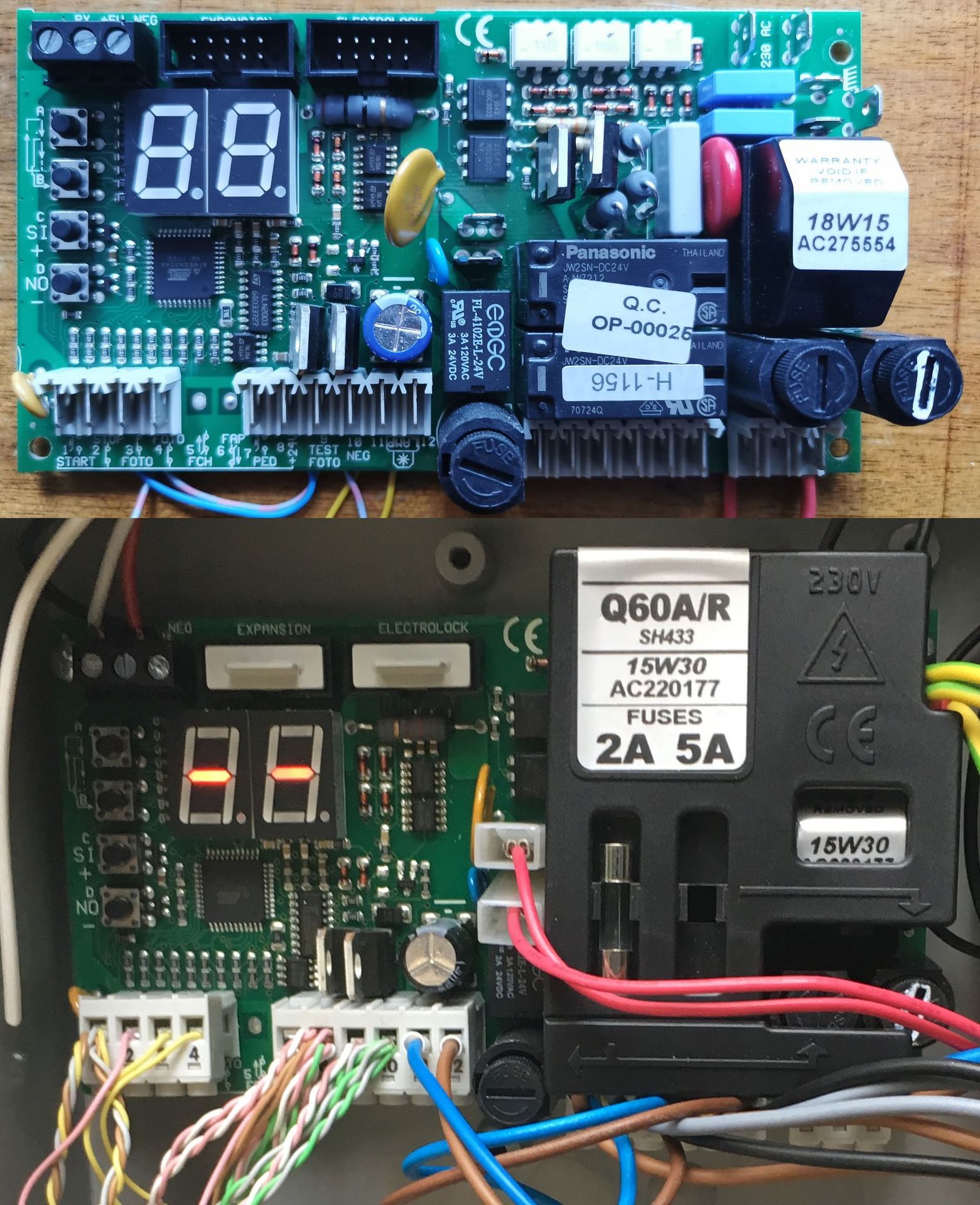

(#) bajuszvas válasza uniman hozzászólására (») Júl 22, 2020 /
Nem. A jobb felső sarokban 5 csatlakozó van és 3 biztosítékház. A q60 2 csatlakozó és 1 biztosítékház. T011AOD: http://www.masco.hu/files_tc/Kapumozgatas--Gate%20Moving/TECNO/MASC...OD.pdf
Q60: http://www.masco.hu/files_tc/Kapumozgatas--Gate%20Moving/PROTECO/MA...RS.pdf

(#) uniman válasza bajuszvas hozzászólására (») Júl 22, 2020 /
Nem tudom mi az a "nem", meg mit látsz te a jobb felső sarokban...meg nem "Q60", hanem a pontosan a "Proteco Q60A/R" képét mutattam...a gyári takaró m.ü. részével.

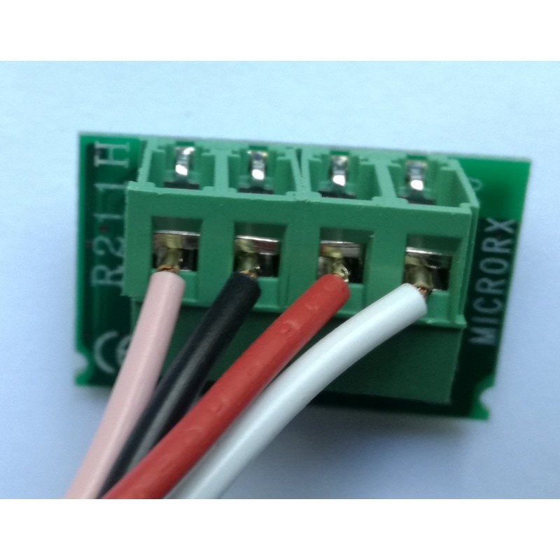

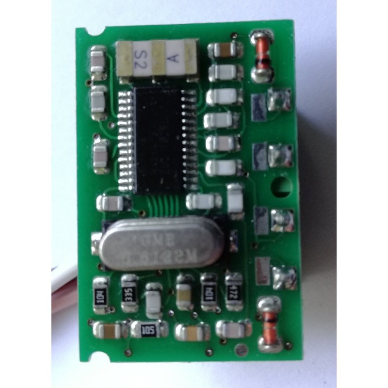

(#) zaza99 válasza zsoltee0001 hozzászólására (») Júl 22, 2020 /
Megvan a vevő is, az lesz a rossz nagyon melegszik.
Microrx R211H a típusa hol tudok venni? Google csak egy 11.000ft-os találatot ad rá.

(#) lelkes amatőr válasza zaza99 hozzászólására (») Júl 23, 2020 /
Szia, van itt nálam egy ilyen vevő 433MHz-re, jelenleg nem használom. Ha érdekel, privátban a többit.

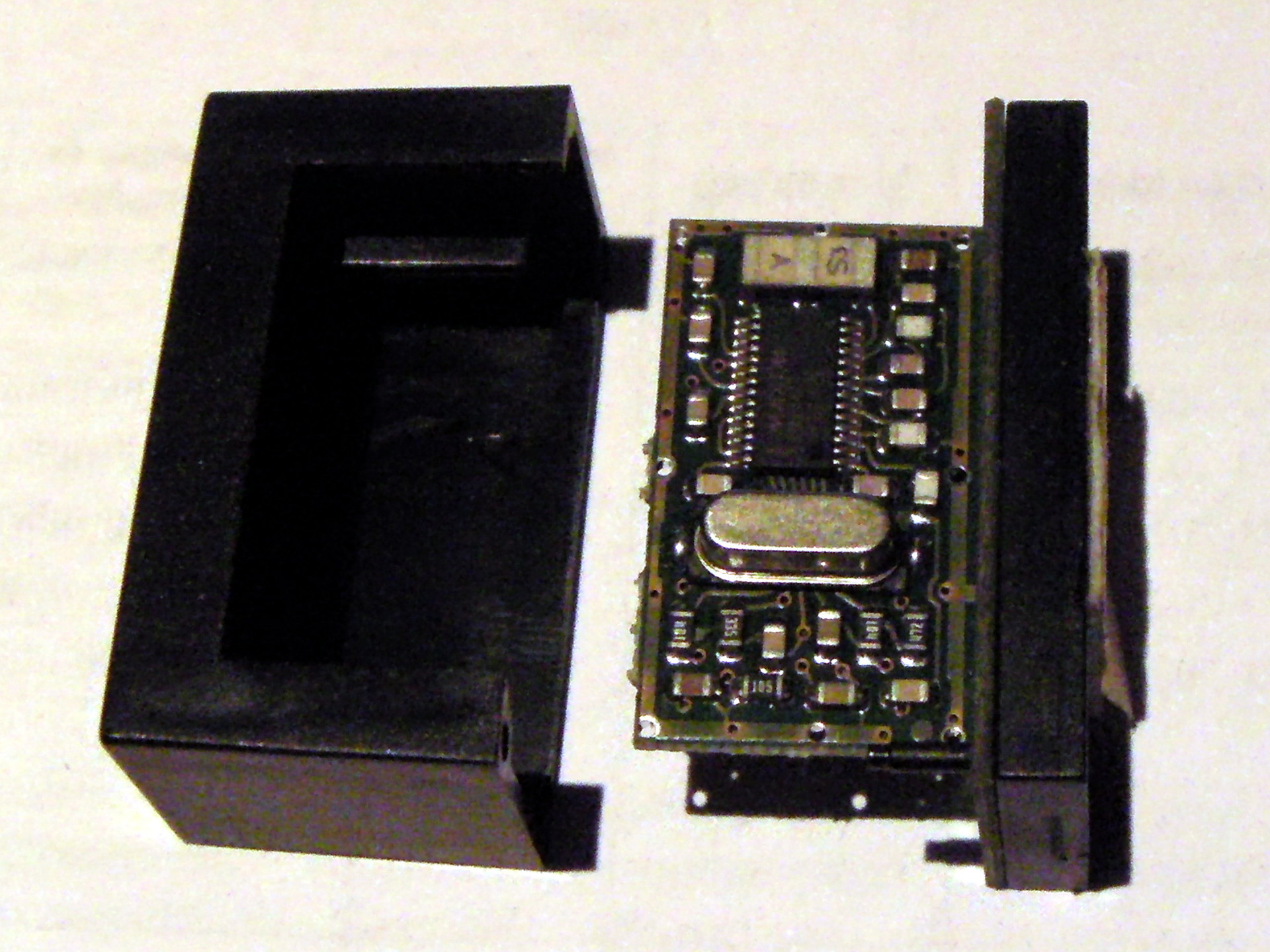

(#) zaza99 válasza lelkes amatőr hozzászólására (») Júl 23, 2020 /
Köszöm szépen, de találtam itthol vevőt. Igaz más fajta a chip is, de működik vele.
rf vevő
(#) zsoltee0001 válasza zaza99 hozzászólására (») Júl 23, 2020 1 /
Szuper!
Én is úgy emlékeztem, hogy a kódolást a processzor végzi, ezért gondolta, azt, hogy filléres tétel, de ezek szerint az ardunio shield rf vevő is jó hozzá

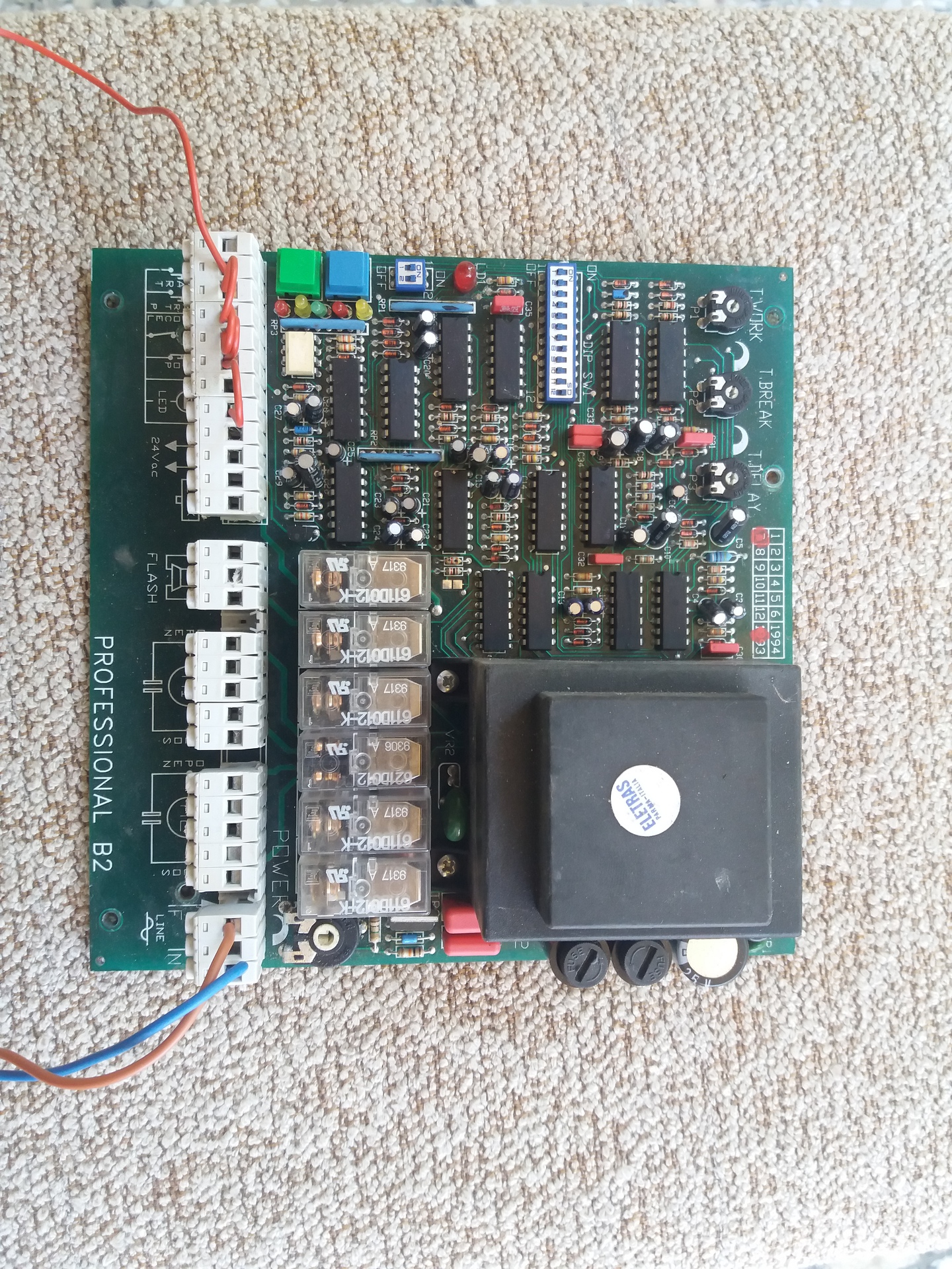

(#) Remci hozzászólása Júl 29, 2020 /
Ismeri valaki a képen látható vezérlést? Igazából a DIP kapcsolók szerepe érdekelne. Köszönöm.
(#) bajuszvas válasza Remci hozzászólására (») Júl 31, 2020 /
Nagy valószínűséggel dip kapcsolós, 10 bit-es kódolású vevő kapcsolói. Az első 10 használható. Nincs képed a motorról, dobozáról?
(#) Remci válasza bajuszvas hozzászólására (») Júl 31, 2020 /
Sajnos csak ez a vezérlés van, se a motorról, se a dobozáról nincs adatom. Ezt is csak a múlt héten találtam meg a lomjaim között, gondoltam kipróbálom. Működik rendesen, csak a kapcsolókkal nem tudom mit lehet állítani. Én is arra gondoltam hogy fix kódos távirányító beállításához lehet, viszont antenna bemenetet sehol nem látok rajta.
