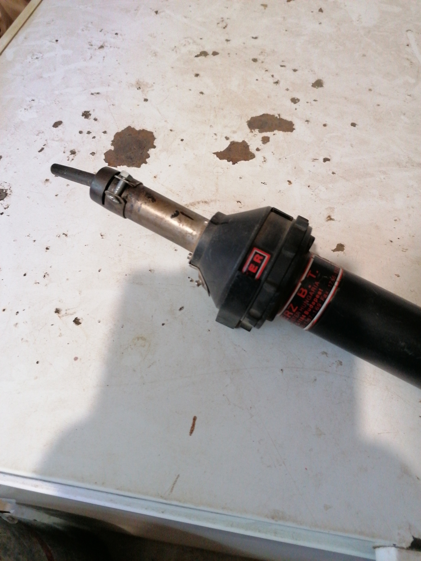

Amúgy van hőlégfúvóm, de nem gondoltam hogy ilyenre lehet használni! Ez jó a feladat megoldásához?
Kiforrasztottam teljesen de így is forrók az alkatrészek!
Jó, csak el ne fújd a környező alkatrészeket vele.
