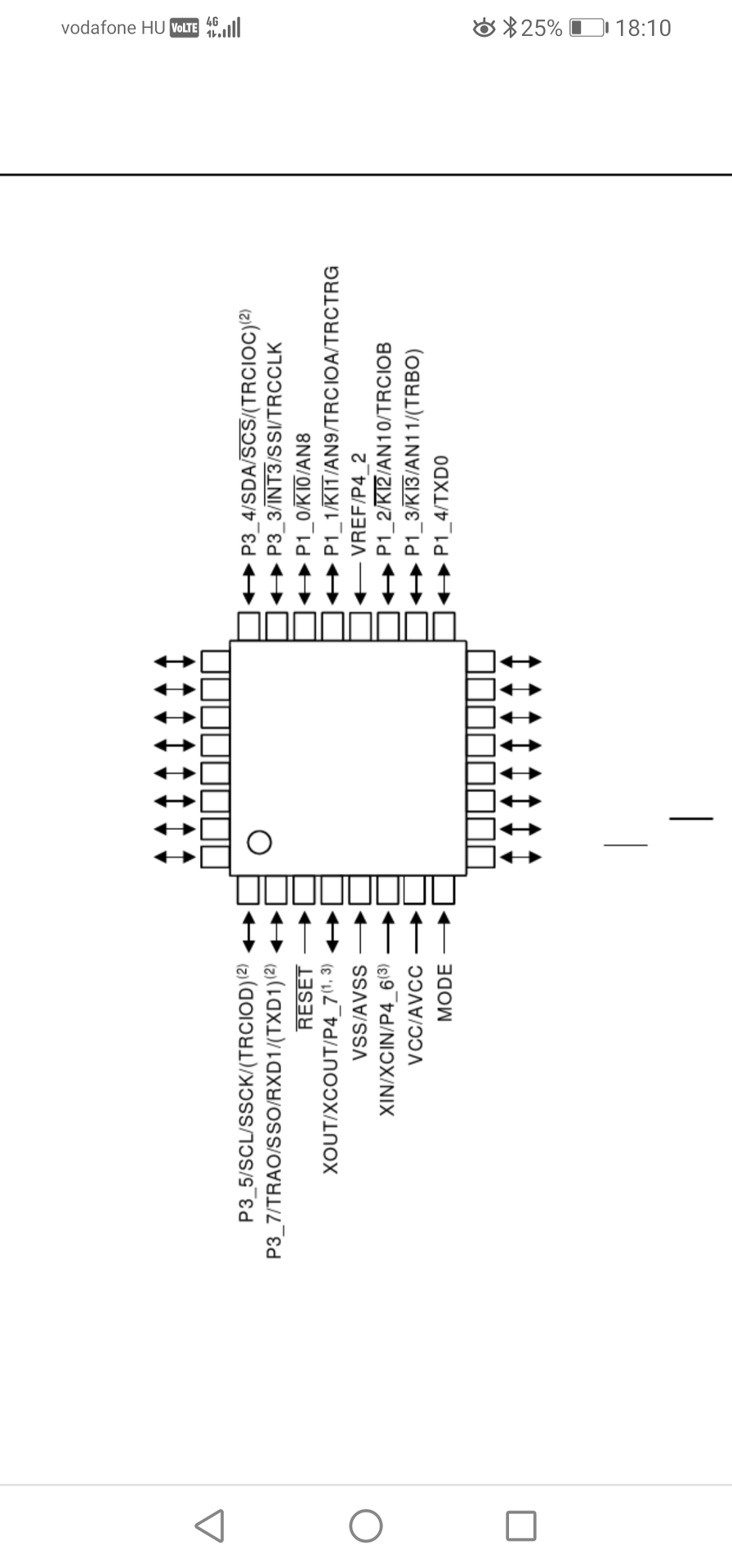

(#) S I 76 válasza S I 76 hozzászólására (») Aug 6, 2020 /
Az baj ha a stabil ic kimeneti lábához képet a prcesszor 3 lába is sipol?
(#) S I 76 válasza zsoltee0001 hozzászólására (») Aug 6, 2020 /
Nos amint mondtam nem vagyok egy nagy szaki!!!
Idáig jutottam!
Melyiket vágjam el hogy ne robbanjon???
(#) S I 76 hozzászólása Aug 6, 2020 /
A robbanás csak vicc akart lenni!
A" VSS/AVSS, VCC/AVCC ill.a VREF/P4_2" lábak sipolnak az ic 5voltos kimenetéhez képest.
(#) zsoltee0001 válasza S I 76 hozzászólására (») Aug 6, 2020 /
A Vss az a test, tehát oké, hogy sípol, de gondolom azzal a 11,3ohm miatt, a Vcc-t kellene lekövetni, vagy ha pákával melegíted a lábát és felemeled, de vigyázz, ha eltörik a láb akkor game over.
Ok!
Holnap megoldom.
(#) S I 76 hozzászólása Aug 7, 2020 /
Leforrasztottam a vvc-t, ugyanúgy melegszik!
Kuka?
(#) zsoltee0001 válasza S I 76 hozzászólására (») Aug 7, 2020 /
A processzor is melegszik?
(#) S I 76 válasza zsoltee0001 hozzászólására (») Aug 7, 2020 /
Igen!
De akkor mi változott? a Kijelző gondolom nem éled?
a piros led világít, a kijelző először nem reagálajd már mikor felmelegedett az ic és a proci akkor pár szegmens mejelenik, elhalványul, ismét megjelenik de már nem ugyan az a szegmens.
Változik a helyzet ahhoz képest amikor még be volt kötve a Vcc láb?
Annyit hogy a kijelző részlegesen feléled mikor az alkatréazek felmelegedtek! Kb5, 8 mp.

(#) zsoltee0001 válasza S I 76 hozzászólására (») Aug 9, 2020 /
Az a gáz, hogy processzorhibát javítani nem lehet, földi halandónak a fw-t biztos, hogy nem adják ki. Sok esetbe a processzorhiba egyértelmű eldöntése se egyszerű, főleg így telepatikus úton.
Ha levetted a kimeneteket kezelő ic-t az uln-t és így is melegszik, benne marad a zárlat, akkor kuka, viszont amit nem vágok, azt mondtad, ha lekötöd a Vcc-t akkor is melegszik, a maradék lábakat is le kellene szedni, erről a körről és úgy is megnézni.
