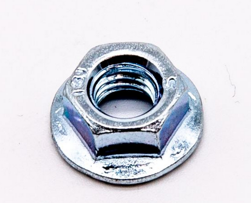

(#) Bakman válasza antiktelefon hozzászólására (») Márc 26, 2023 / 1
„a nagyon lassan kötők szeretnek elmászni onnan, ahol kellene”
Az anyát pillanatragasztóval rögzíted, kötés után megerősíted a 2K ragasztóval. Peremes anya jó lehet a feladathoz.

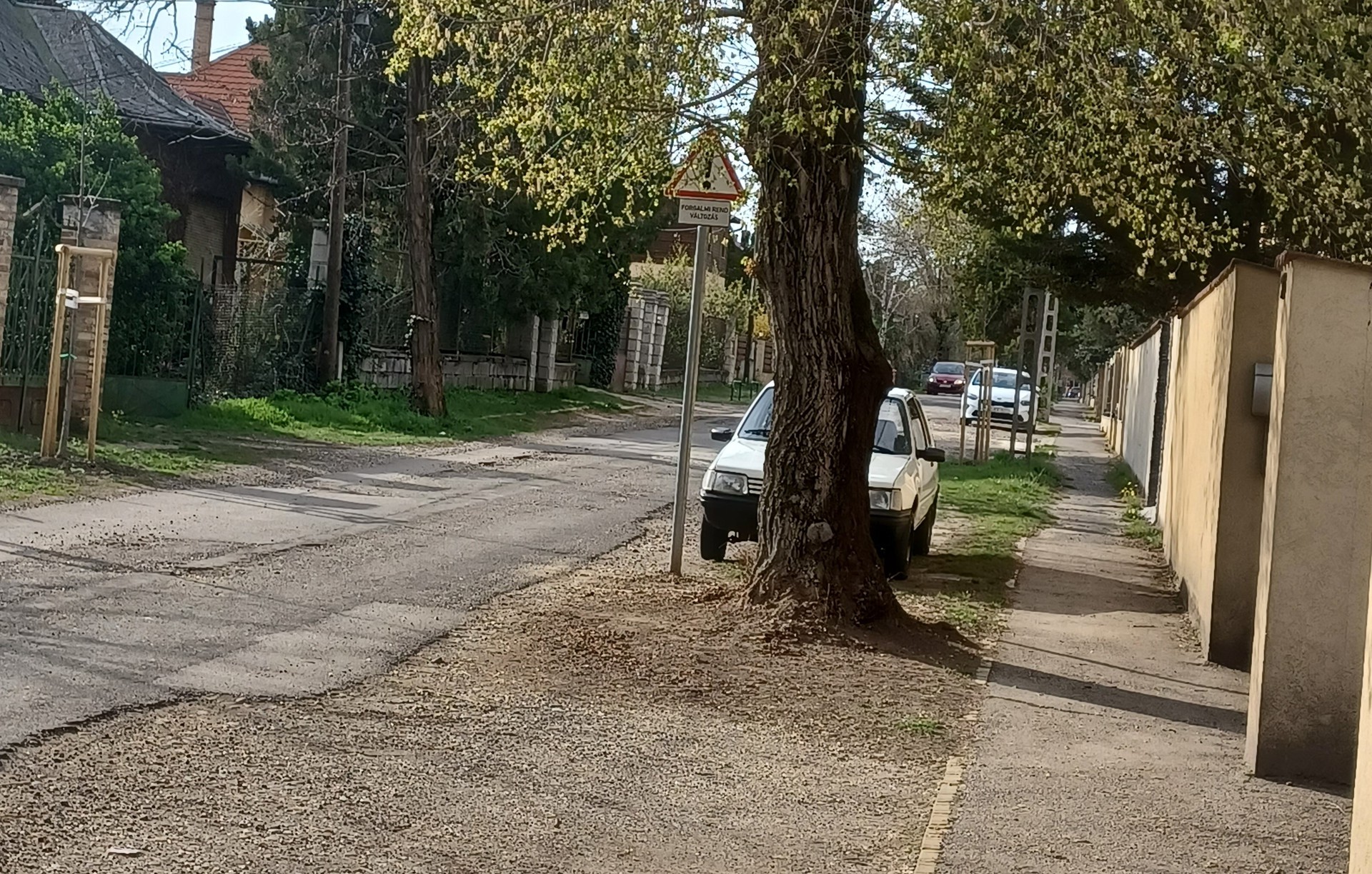

Az mit jelent, ha két sarok között félúton hirtelen "kinő" egy ilyen?
(#) sany válasza Gafly hozzászólására (») Márc 31, 2023 /
Lehet útjavítás lesz.

(#) szs válasza Gafly hozzászólására (») Ápr 2, 2023 /
Pontosan azt, amit odaírtak.
Az már csak a tábla után, néha csak a következő útkereszteződésnél derül ki, hogy
-az egyenrangú útkereszteződést megváltoztatták
-hogy a folytatódó út egyirányú lett
-úgy iktattak be egy (szándékos vagy kénytelen) útszűkületet, hogy el kelljen gondolkodni rajta, ki mehet először (jobb esetben ezt is táblával egyértelműsítik)
-stb....stb....
Magyarul: csak annyit jelent: ne megszokásból közlekedj azon az úton, mert már másként van, mint volt. Nem többet jelent.

(#) Rosszmáj válasza szs hozzászólására (») Ápr 2, 2023 /
Vagy a tábla után valaki fontos ember lakik és az autókijárója lesz a védett főút.
