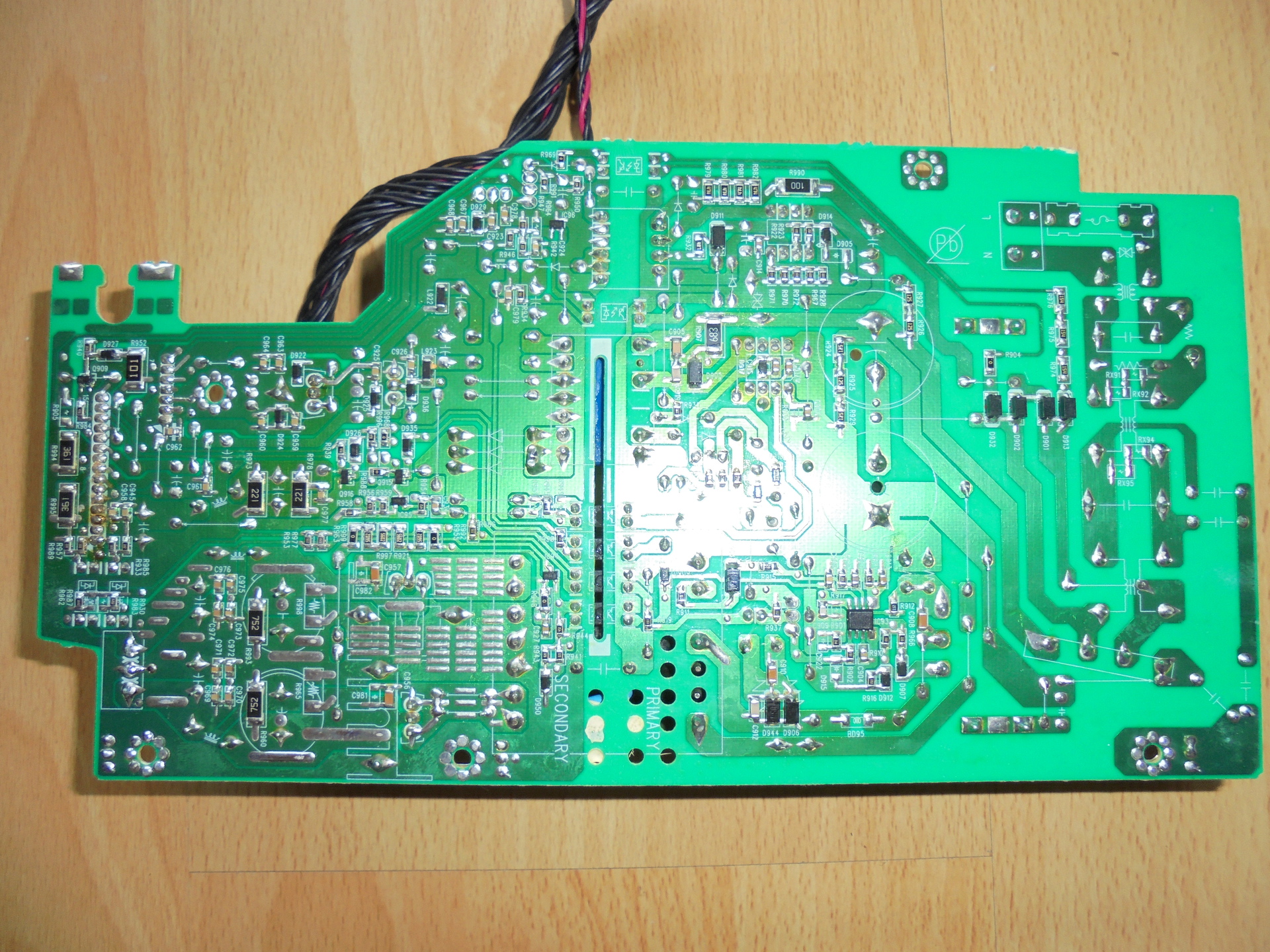

A segítségeteket kérném egy Harman/Kardon AVR161-es erősítőnek a tápegységével kapcsolatban.
A fő hiba jelenség, hogy a szimmetrikus tápfeszültségnél terhelés nélkül csak 17V-ot mérek terhelésen(vissza dugót csatlakozónál) ez leesik 1.5v ahol alapesetben 45v-nak kellene lennie . Sajnos nem igazán tudom hogy hol keresem a hibát ennyire nem vagyok képben a kapcsoló üzemű tápegységekben.

(#) tothbela válasza Dudesky hozzászólására (») Aug 20, 2020 /
Az jó ha megvannak a segéd tápok. Leválasztó trafó nélkül nem veszélytelen méregetni a primer oldalon, így nem könnyű instrukciót adni. De!

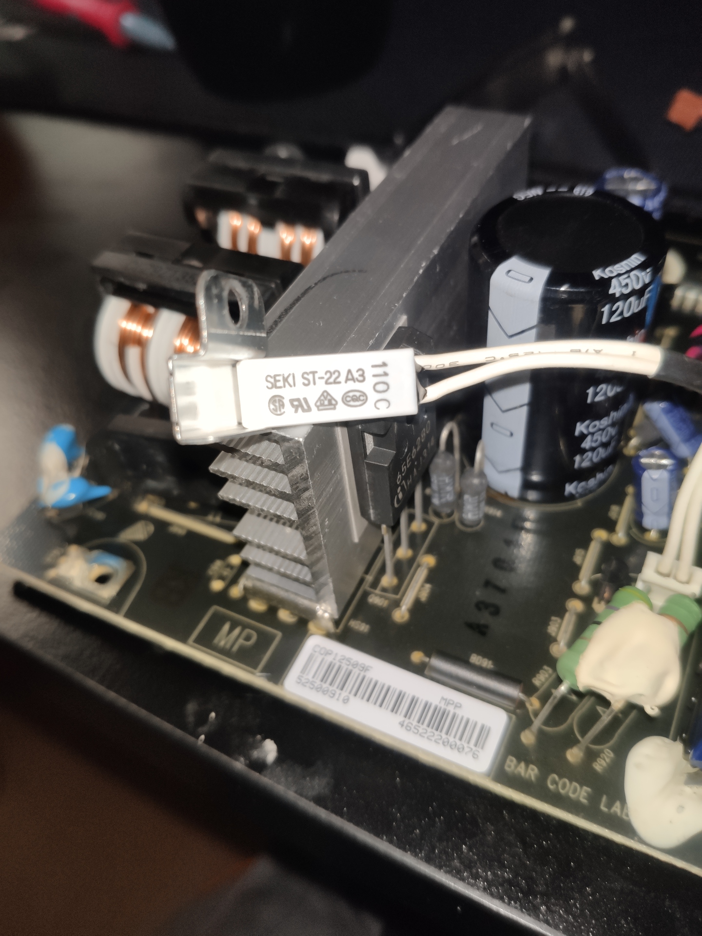

Kikapcsolt állapotban meg kellene mérni a fő táp mosfetjére szerelt hőbiztosíték ellenállását. Nem vagyok benne biztos hogy ez öngyógyulós vagy egyszeri működésű, de túlmelegedés után ez ha már nem vezet, az IC93 nem kap tápfeszt többé. Ez pedig a lepke a fő tápnak.
Arra gondoltam, foglalkozzunk csak ezzel a résszel. Ami kellene:
Egy 12V-os 1A terhelhetőségű tápegység. Nem kell hálózatra kötni a panelt, csak erről a 12V-ról kap energiát. Megnézem még ennek az IC93-nak a manuálját, amiből kiderül hogy mekkora tápról hajlandó elindulni, de vélhetően elég lesz a 12V.

A hőbiztositék ellenállása 0.1Ω gyakorlatilag nincs ellenállása.A 12v -os tápegység AC vagy DC legyen?
A hőbizti akkor nem sérült. Ez jó. A táp az természetesen DC legyen.

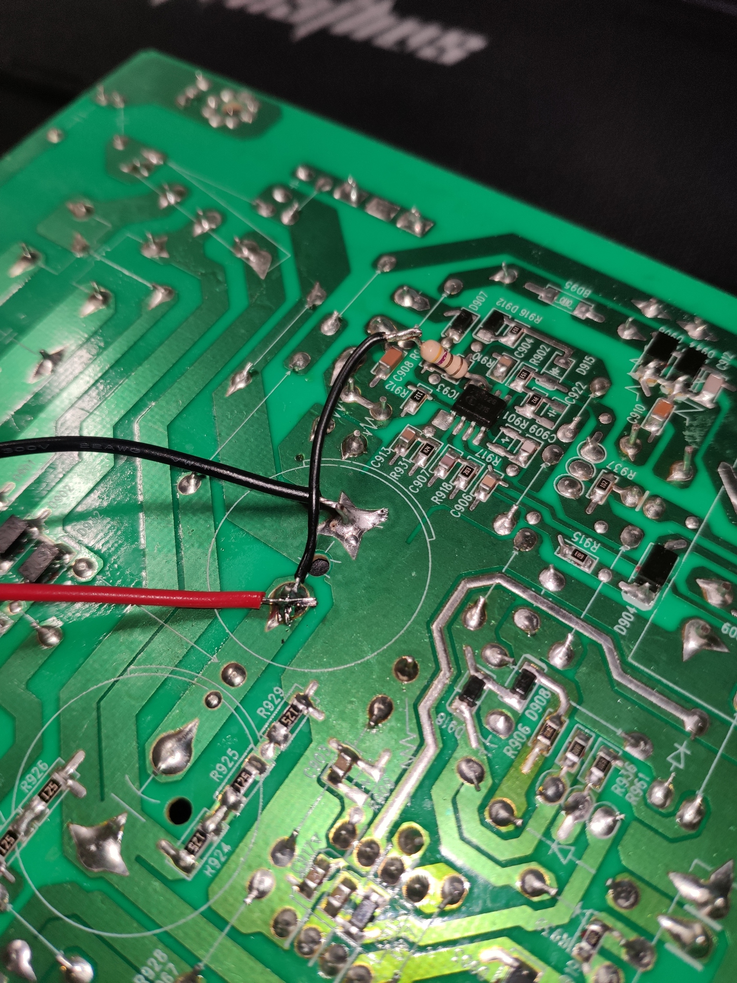

A folyamat a következő:
Ne kapcsold hálózatra!
A primer oldali puffer legyen kisütve (nem csavarhúzóval, hanem szükség esetén egy párszor 10, vagy 100 Ohmos ellenállással.
A primer oldali negatív sín lesz a gnd, az IC93 tápfesz bemenete egy néhány Ohmos ellenálláson keresztül legyen a primer puffer pozitív pólusához kötve.
A primer pufferre kerüljön a 12,7-15V közötti feszültség.
Most veszélytelenül lehet mérni az IC lábain feszültségeket. Elvileg a szekunder oldalon is indukálódik valamekkora feszültség, persze csak hibátlan IC esetén.

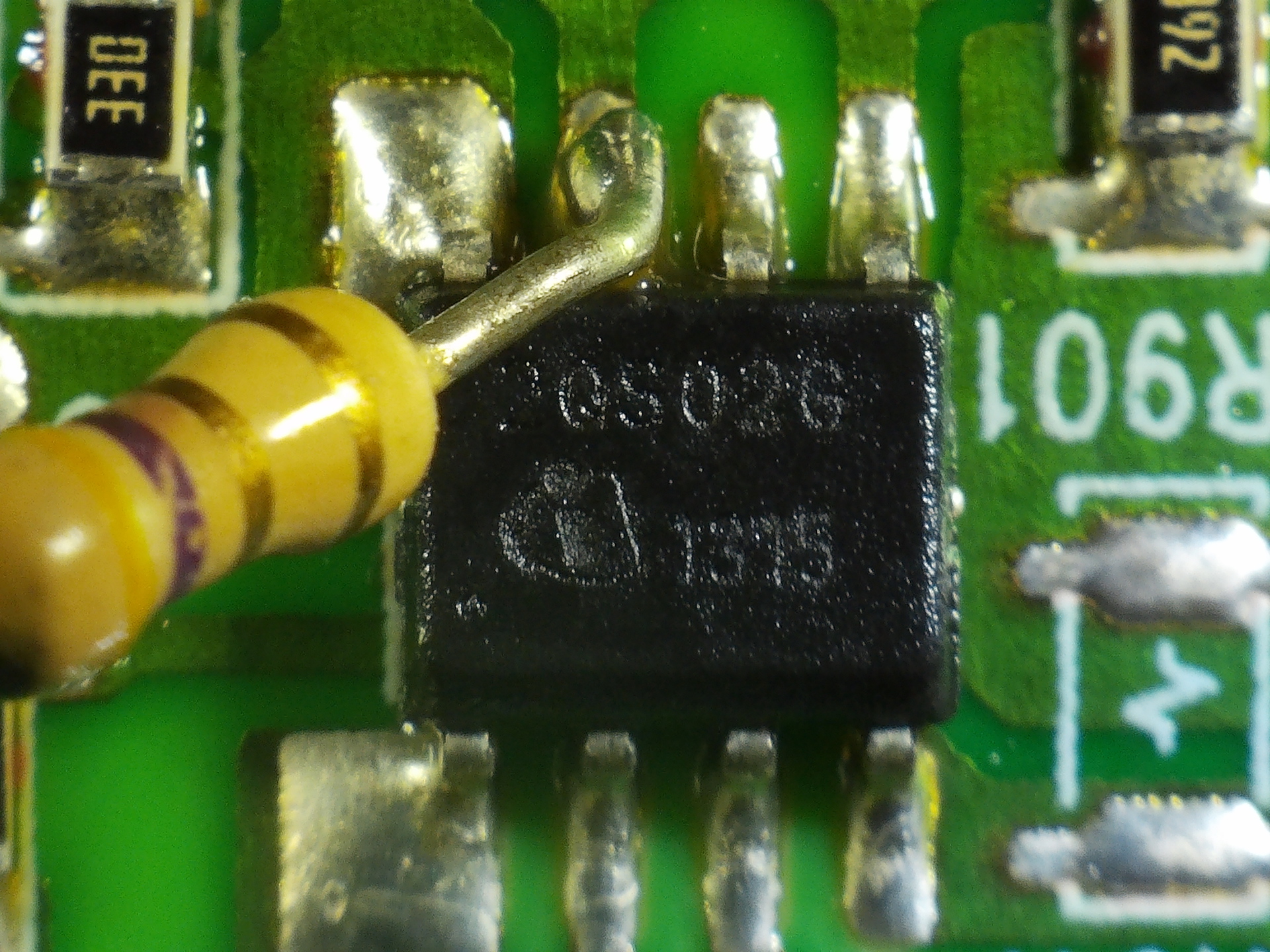

(#) Dudesky hozzászólása Aug 21, 2020 /
Mielőtt feszültség alá helyezem lefotóztam amit csináltam remélem jól értettem. az ellenállás értéke 5.7Ohm
(#) tothbela válasza Dudesky hozzászólására (») Aug 21, 2020 /
Jó. Nem szükséges az IC lábához közvetlenül forrasztani, elég valahol arra a fólia szakaszra ami csatlakozik hozzá.

(#) Dudesky válasza tothbela hozzászólására (») Aug 21, 2020 /
GND-GATE 3,47V
GND-VINS 2,47
GND-BL 0V
GND-ZC 0V
GND-FB 4,97V
GND-CS 0V
SZEKUNDER oldalon 8v- mérek
Meg lehet terhelni a szekunder oldalt egy 33-100 Ohm körüli ellenállással, így kiderül hogy egy-két impulzus dolgozik csak, vagy az IC folyamatos üzemre képes.
Ha ez a teszt is eredményes, lehet tovább menni.
Az IC-t kössük le a primer pufferról, és csak az IC kapja meg a 12V-os tápot. A primer pufferre valami nagyobb feszültséget kapcsoljunk. Ez több módon megoldható. Ha van kéznél valami transzformátor ami 20-50V közötti feszültségű és legalább fél ampert képes szolgáltatni, akkor ennek szekunderét ráköthetjük a 230V-os kapcsokra. Egyenirányító és puffer már úgy is van a panelon. Most már nagyobb szekunder oldali feszültséget kellene mérni.

A gate kimenet és a GND közé betennék egy 100 Ohm körüli ellenállást, ezzel tesztelhető hogy a gate meghajtó tud-e elegendő áramot biztosítani a fet számára.
ja akkor rosszul értettem egy pillanat át forrasztom
GND-GATE 2,54V
SZEKUNDER oldalon most 4V
Jól értelmezted, valóban a szekunder oldalt akartam terheltetni. A gate kimenet terhelése egy másik teszt. Itt az derül ki, képes-e az IC meghajtani a fetet,
AZ IC most egyértelműen melegedik meg ugy érzem hogy a környezete is
Ez nem jó. Mármint az IC-nek ezt nem szabadna észrevenni mint plusz terhet. Nem kizárt, hogy a kimeneti fokozata pukkant el. Mielőtt új IC beszerzése lenne a cél, egy próba erejéig tennék rá egy komplementer buffert. Mindjárt rajzolom. Kell hozzá valami kis TO92 tokozású komplementer tranzisztor pár.
