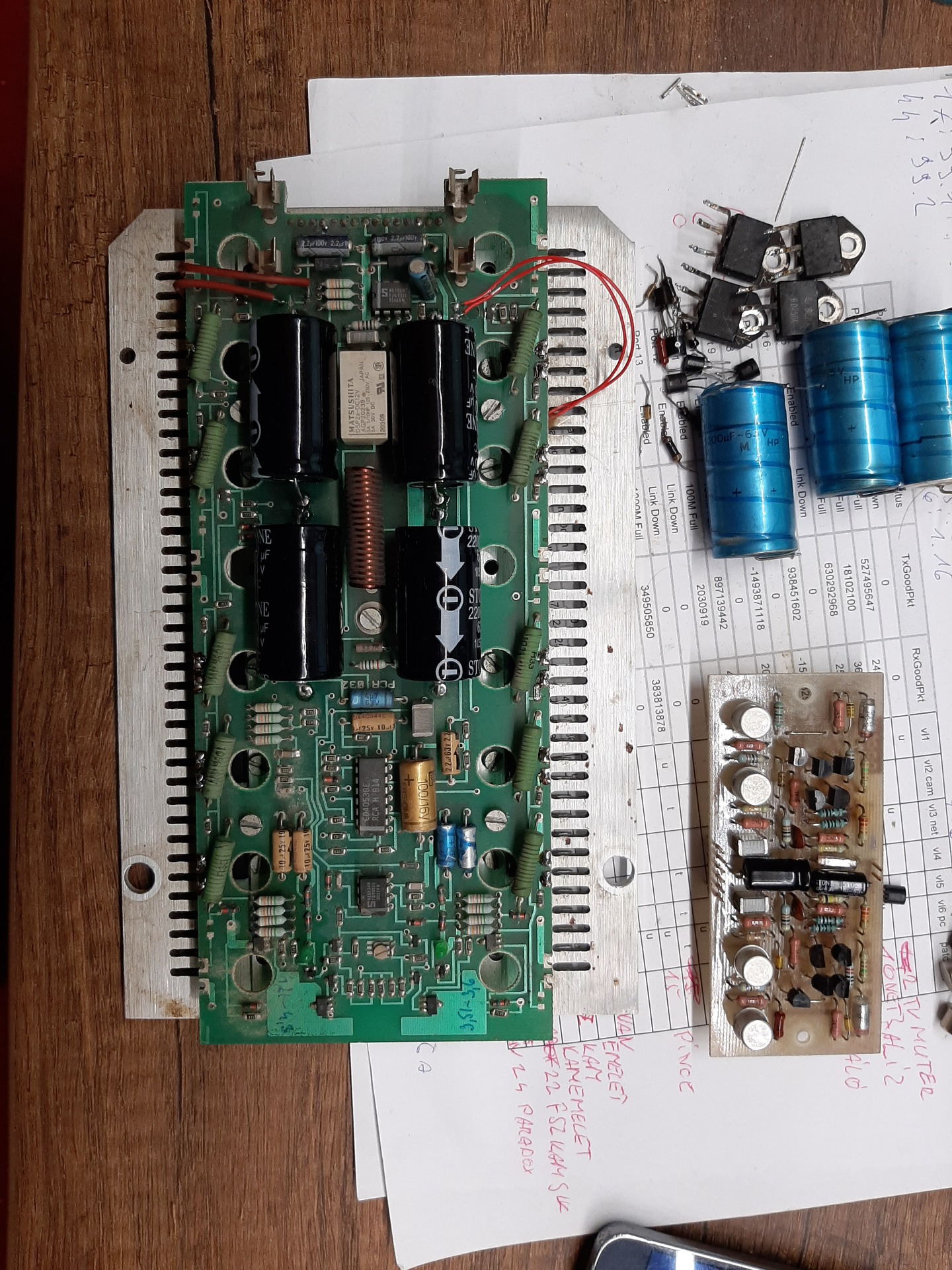

Szóval a fekete tranzisztorok jó helyen legyenek, és a kollektor, emitter lábuk jól legyen bekötve. Vagy rossz helyen vannak, vagy fordítva, vagy mindkettő. Ezeket ellenőrizd le! A BC 301 -303 -akat is kimérném, mert általában igen rövid életűek voltak, ma már nem használatosak. A rajzot, amit mellékeltem, felejtsd el, az nem azé.

(#) Tetye válasza fecameca hozzászólására (») Júl 26, 2020 /
Jogos amit mondasz, csak rosszul rajzoltam. Megzavart hogy napok óta nem nagyon alszok és hogy azok pont fordítva vannak beültetve mint a 214-212-esek. Javítottam a rajzot. Újra mértem a 301-303 párokat és azok jók, kiszedve is . Viszont a 100Ohmokat nem értem. Kettesével vannak összekötve és úgy megy tovább egy 22K-val keresztbe a BC-k bázisára.
Azt a fetes rajzot láttam én is de köze nincs ehhez csak a kb 20évvel későbbi utódjához, de az se teljesen olyan, csatolok arról is egy fotót milyen az eredeti nyák. Sajnos azt én öltem meg lakás átépítés alatt a sok por, meg egér ürülék végett kicsit elmászott a munkapont és pár hét eltéréssel mind 2 oldal kihasalt azon is.

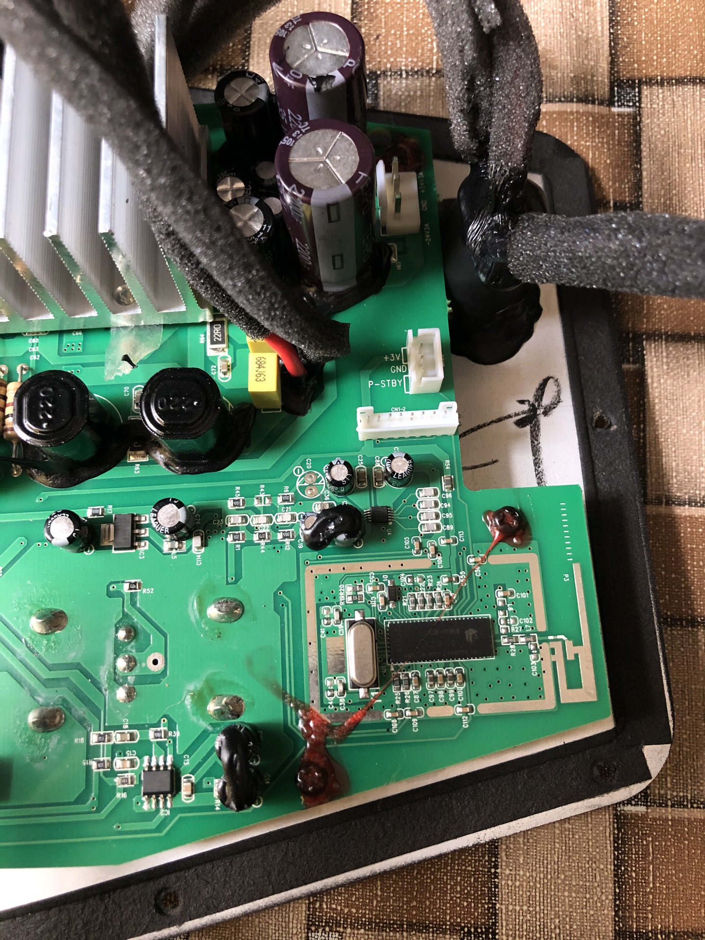

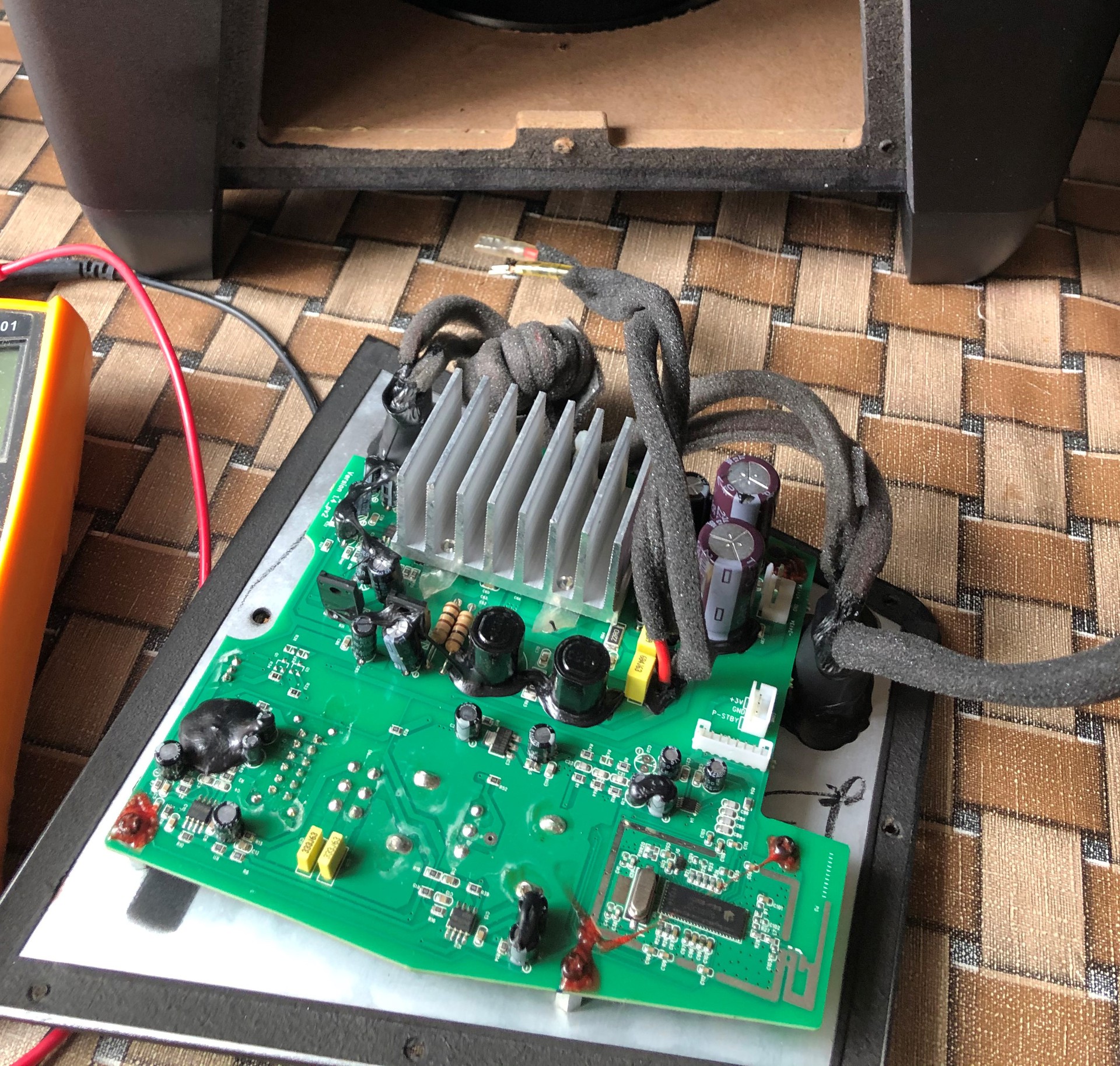

Adott egy JBL Cinema SB400 hangprojektor szett sub része ami aktív, viszont semmilyen bemenettel nem rendelkezik, csupán bluetoothon keresztül kommunikálna a hangprojektor résszel ami viszont nincs. A kérdésem az lenne, hogy valamilyen módon lehetne-e bemenetet csatlakoztatni rá, a panel melyik részén keressem a megfelelő pontokat, ha a csatolt képek alapján lehetséges egyáltalán a javaslat? A puffer kondik 2200µF értékűek, ezeket is érdemes lecserélni ha jól sejtem?

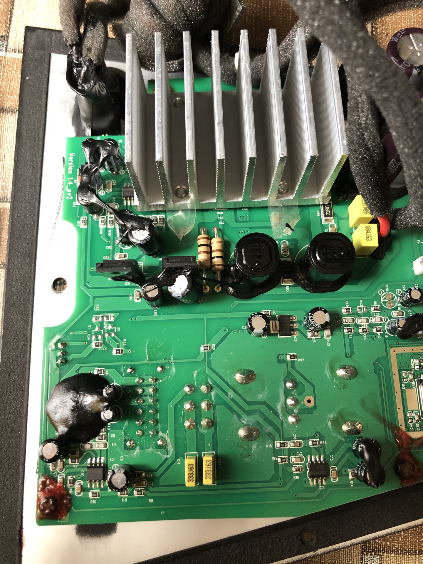

Sziasztok! Van egy Skytec Spl500 erősítő. Két ellenállás szénné égett benne. A képen látható melyik. A panelra nyomtatott érték 220 Ohm 2 watt. Ki kellett cserélni a mellette levő diódákat is mert zárlatos lett mindkettő. Most működik, de nagyon melegszenek az ellenállások. Van egy videó amiben ugyanezek helyett 10 Ohmos-akat tettek bele, és egy másik videón is látszik hogy ezek megégették a panelt. Vajon miért melegszik ennyire? Lehet valamit tenni hogy ne füstöljenek el gyorsan?
(#) szikorapéter válasza Tiborough hozzászólására (») Júl 27, 2020 /
Szia, ha jól látom azok nem sima diódák (ZPY?) azok zéner diódák, és az ellenálláson esik teljesítmény a segédtáp pontos tápfeszültséggel való ellátásához.
(#) Tiborough válasza szikorapéter hozzászólására (») Júl 28, 2020 /
Igen 1N4744-es, 15v-os zener. Ami benne volt arról nem tudtam leolvasni, csak a panelröl. Normális hogy ennyire melegszenek ezek az ellenállások? Lehet hogy konstrukciós hiba? A videóban 10 Ohmosak vannak a helyén. Vajon miért?Spl500
(#) Ronin válasza Tiborough hozzászólására (») Júl 28, 2020 /
Azt nem tudom hogy normális vagy nem ennél az erősítőnél az ellenállás melegedése , bár jó eséllyel valamennyire melegszik, de a szenet én eltakarítanám onnan mert szereti vezetni az áramot.
(#) mcc válasza Tiborough hozzászólására (») Júl 28, 2020 /
Oda jóval nagyobb teljesítményű Zenerek, és ellenállások kellenének. A zenereket összerakhatod 2-2db 7.5V-os 1,3W-os sorba kötésével. Az ellenállásokat 2-3mm-re emeld el a paneltől. Akkor jobban tud hűlni és a panelt sem égeti el.

(#) Tetye válasza fecameca hozzászólására (») Júl 31, 2020 /
Éjszaka megpróbáltam az egészet visza rajzolni de elég káosz egy kapcsolás.
Minden alkatrészt jónak mérek és mégis a mélyeknél betorzít és elhúzza a kimenetet is.
Viszont lehet hogy mégsem az elején lesz a baj, mert most a másik oldal meghajtó panellal is ugyan úgy csinálja.
(#) reloop válasza Tetye hozzászólására (») Júl 31, 2020 /
Szia! Zavarja az áttekinthetőséget, a pozitív és a negatív táp felcserélése a valóságoshoz képest, valamit a BC tranyók kollektor és emitter lábainak fordított berajzolása.
Elkezdenénk a rajzot javítani egy feltétezett logika alapján, az csak találgatás lenne.

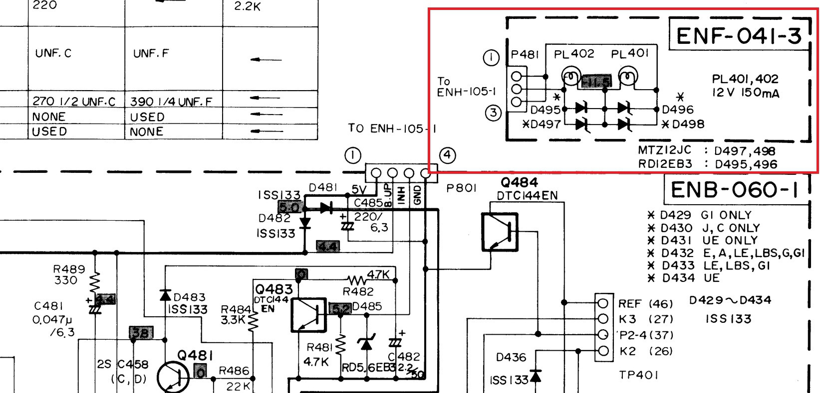

Kaptam egy JVC RX-555 receivert. Hangszóróval még nem próbáltam, csak rámértem a kimenetekre.
Egyen fesz nincs kint, viszont az egyik csatornán 3V a másikon 5V körüli váltó feszt mérek.
Az LCD kijelző lámpa panelje nincs meg. Ennek a panelnek a hiánya okozhat-e valami brummot a kimeneten? (Vagy éppen rádió módban van és az antenna nélküli zaj van a kimeneten?)
Kiváltható-e a háttérvilágítás LED-ekkel, vagy az eredeti 2 izzós kapcsolást készítsem el hozzá?
Tetszik ez a készülék, szeretném magamnak megjavítani.
(#) reloop válasza Laci66 hozzászólására (») Aug 2, 2020 /
Szia! A 8-as pont szerint köss rá hangszórót!
(#) Laci66 válasza reloop hozzászólására (») Aug 2, 2020 /
Kösz a tippet, erre gondoltam én is, hátha csak a rádió zaja van a kimeneten.
De előbb megcsinálom a háttér világítást hogy lássam is milyen módban van a kütyü.
Valószínű hogy csak a jövő hétvégén jutok odáig, mert most még máson dolgozok.
Addig megveszem az izzókat és a foglalatokat és megcsinálom a NYÁK-ot.
