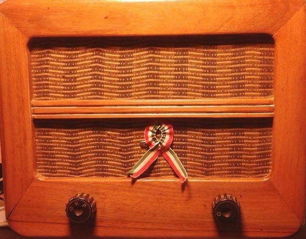

Egy kis nyári rádiós meglepetés. Ha azt hiszed, hogy a fotón egy kétgombos, fadobozos Néprádió látható (kokárdával), akkor nagyon tévedsz. Egy hirdetés szerint ugyanis:
„Budapest néprádió működő képes eladó
18 000 Ft
Régiség gyűjtők, retró kedvelők figyelem. Az 1900-as évek elején gyártott Budapest nép rádió / Orion / Pajtás 313 típusú csöves üzemképes rádió jó áron eladó !”
Legyen ebből is egy kis fejtörő! Szerinted melyik a szöveg legvadabb állítása?
(#) Epu2 válasza fgyj hozzászólására (») Aug 15, 2020 / 1
A dátum és az ára.

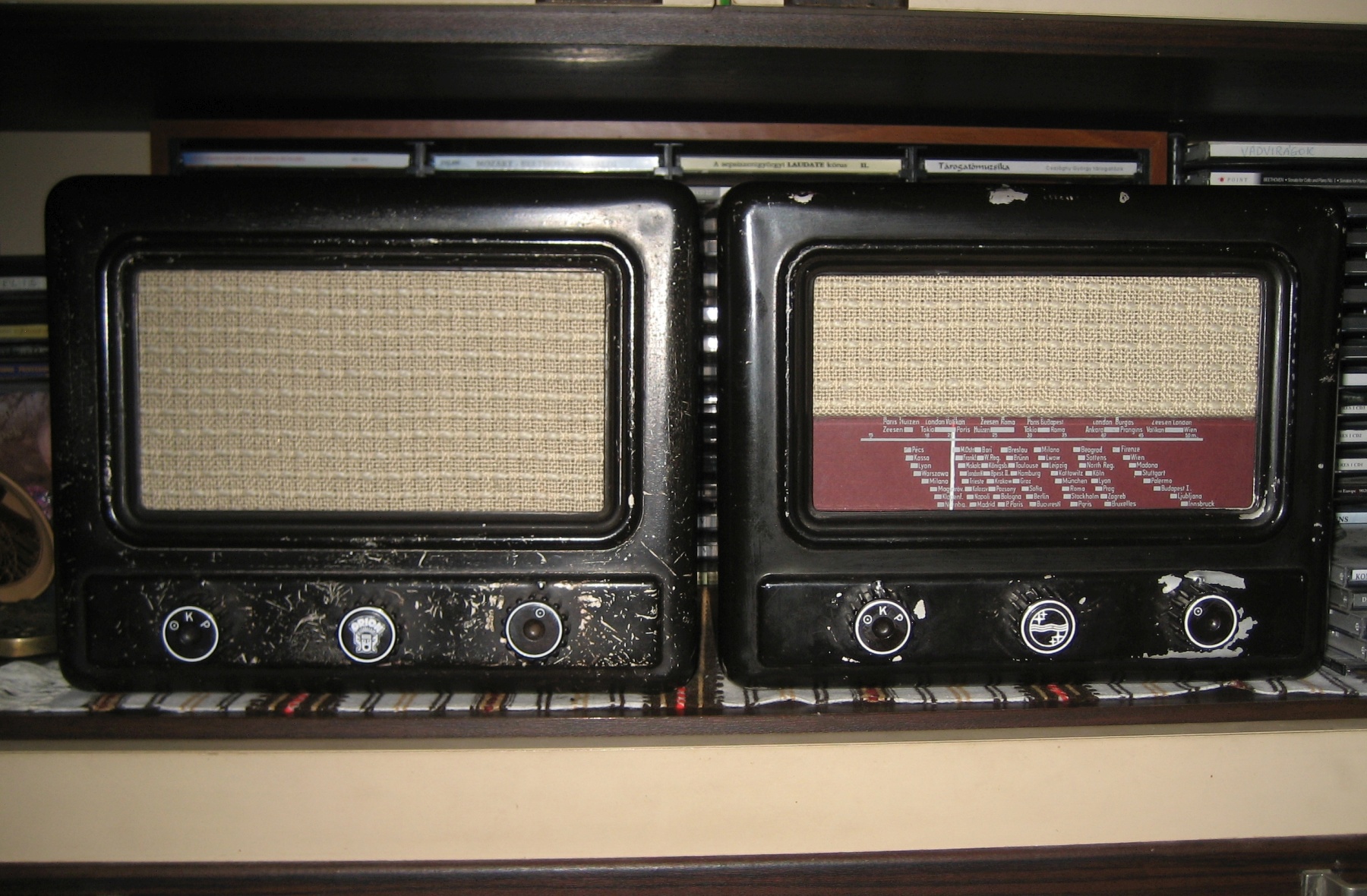

(#) fgyj hozzászólása Aug 15, 2020 / 3
Bemutatom érdekes Néprádió-párosomat, amelyeknek felújítása sok munkával elkészült, és már békésen pihennek egymás mellett.
Mindkettő fémdobozos 313-as; az egyik eredeti hangolású, a másik korabeli egyéni átalakítású.
Szépen működnek.
(Egy gyűjtemény érdekes színfoltjai lehetnének, mert dokumentálják az 50-es évek ellentmondásos világát: a politika korlátozó törekvését és az igényt a külföldi rádióadások vételére.)

(#) mohinger válasza fgyj hozzászólására (») Aug 17, 2020 / 2
1. Ez nem Budapest, hanem Rákosi féle néprádió.
2. Nem az 1900-as évek elején, hanem az ötvenes években gyártották.
3. Az eladó össze-vissza zagyvál mindent...
(#) Gafly válasza mohinger hozzászólására (») Aug 17, 2020 / 3
Ugyanakkor van rajta kokárda.
(#) fgyj válasza Gafly hozzászólására (») Aug 17, 2020 /
A boltokban a húsokon is van nemzeti zászlócska! Miért ne lehetne bevezetni az ilyen jelzést a műszaki cikkeken is? A mi hirdetőnk ebben úttörő szerepet vállalt. (Már csak ezért is megérdemelné a jelzett árat. Az egyébként tényleg "jó ár" - az eladónak.)

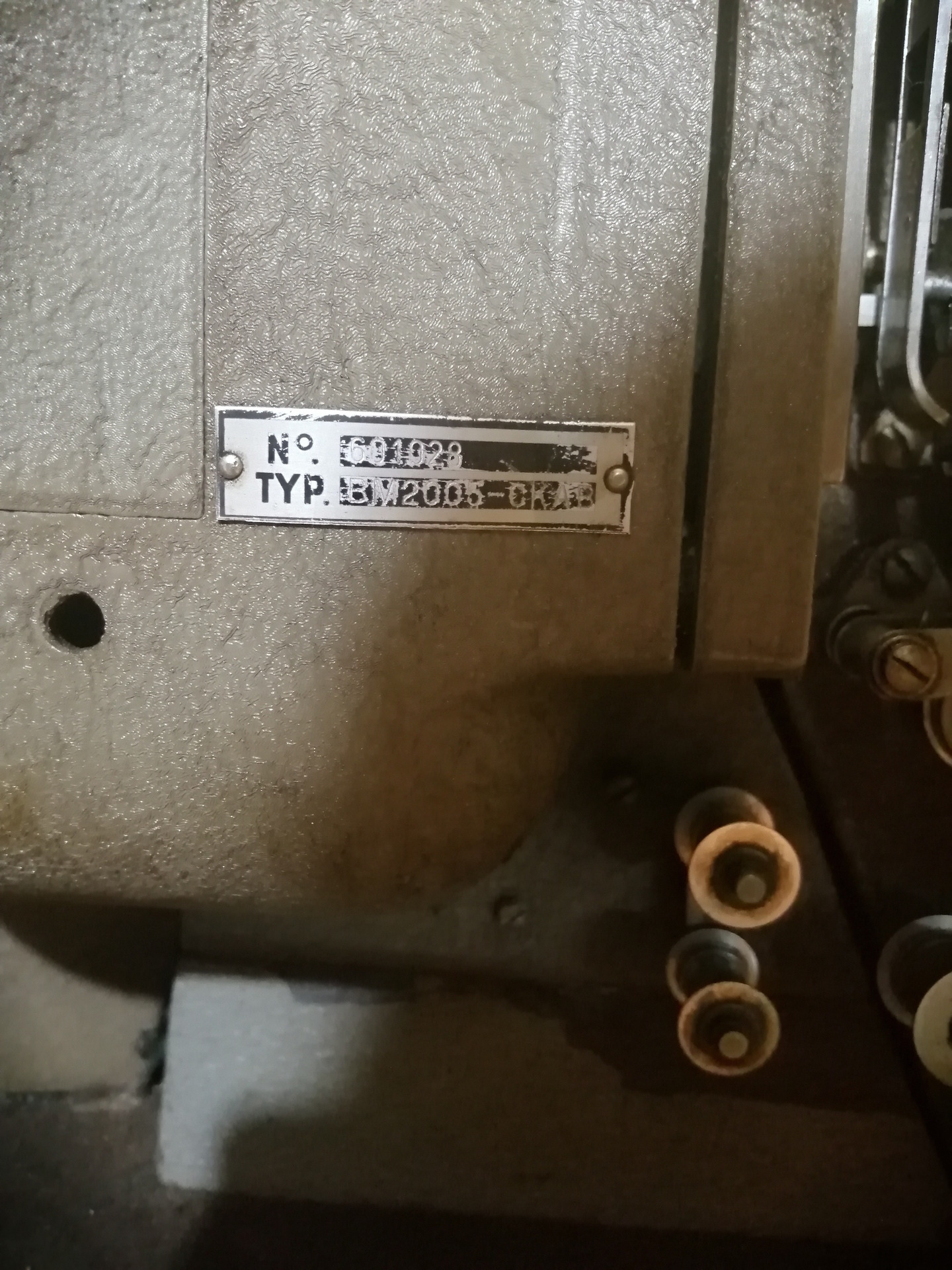

Ma szereztem egy 16mm film vetítőt.
Valakinek lenne hozzá objektív?
Az objektív tipusa ha minden igaz:Kinga Projektor objektív 1,6 / 65 mm, MOM Budapest
A vetítő egy magyar gyártmányú, Terta BM 2005

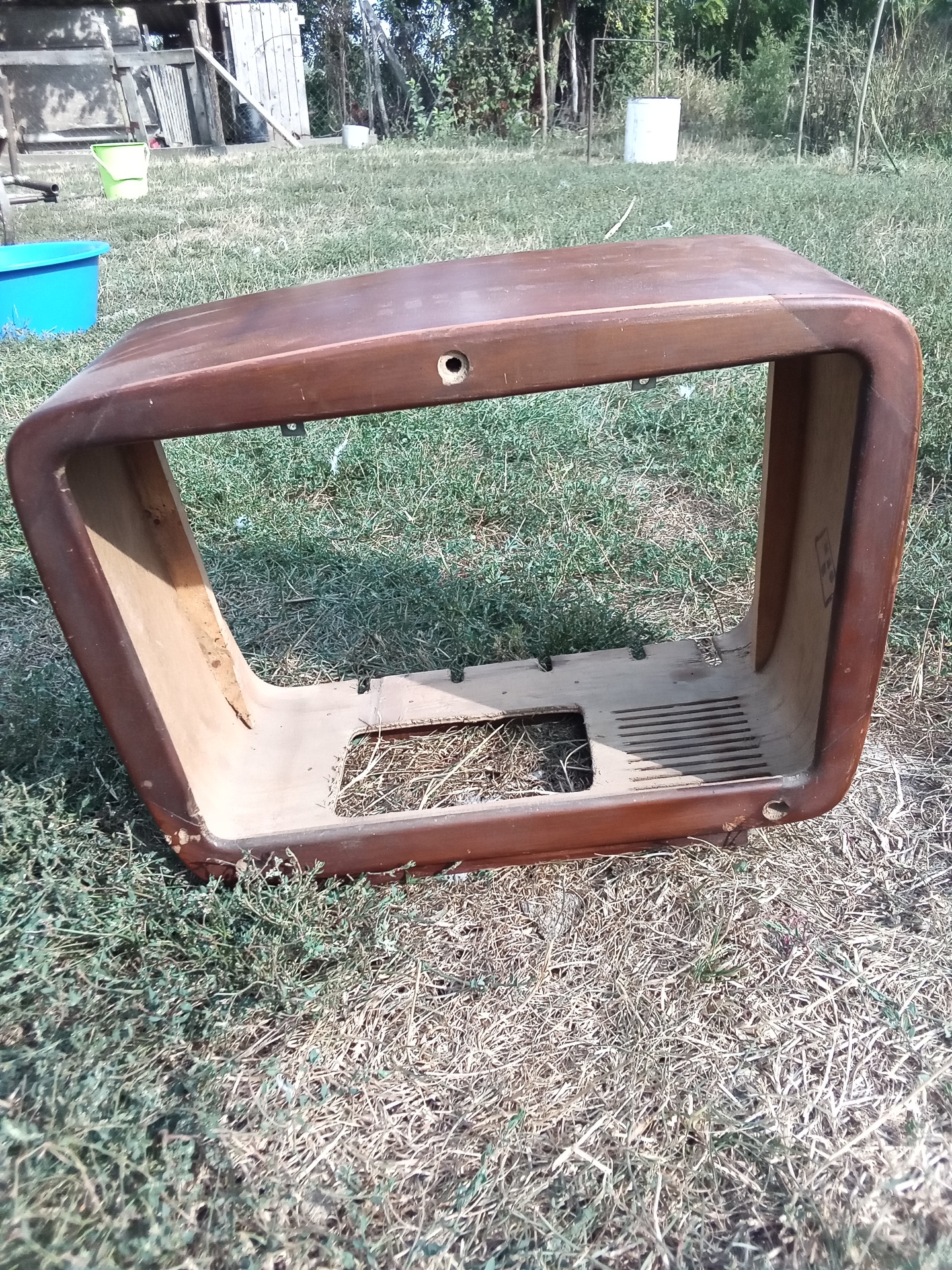

Megvettem az Orion 201-es rádiót és épp a dobozából venném ki de egy csavar ami tartja pont az embléma alatt van. Hogy tudom kíméletesen kivenni?
(#) jani1987 válasza jani1987 hozzászólására (») Szept 1, 2020 /
Szerkesztés: van egy csavar hátul mivel hosszú száras. Probléma megoldva.

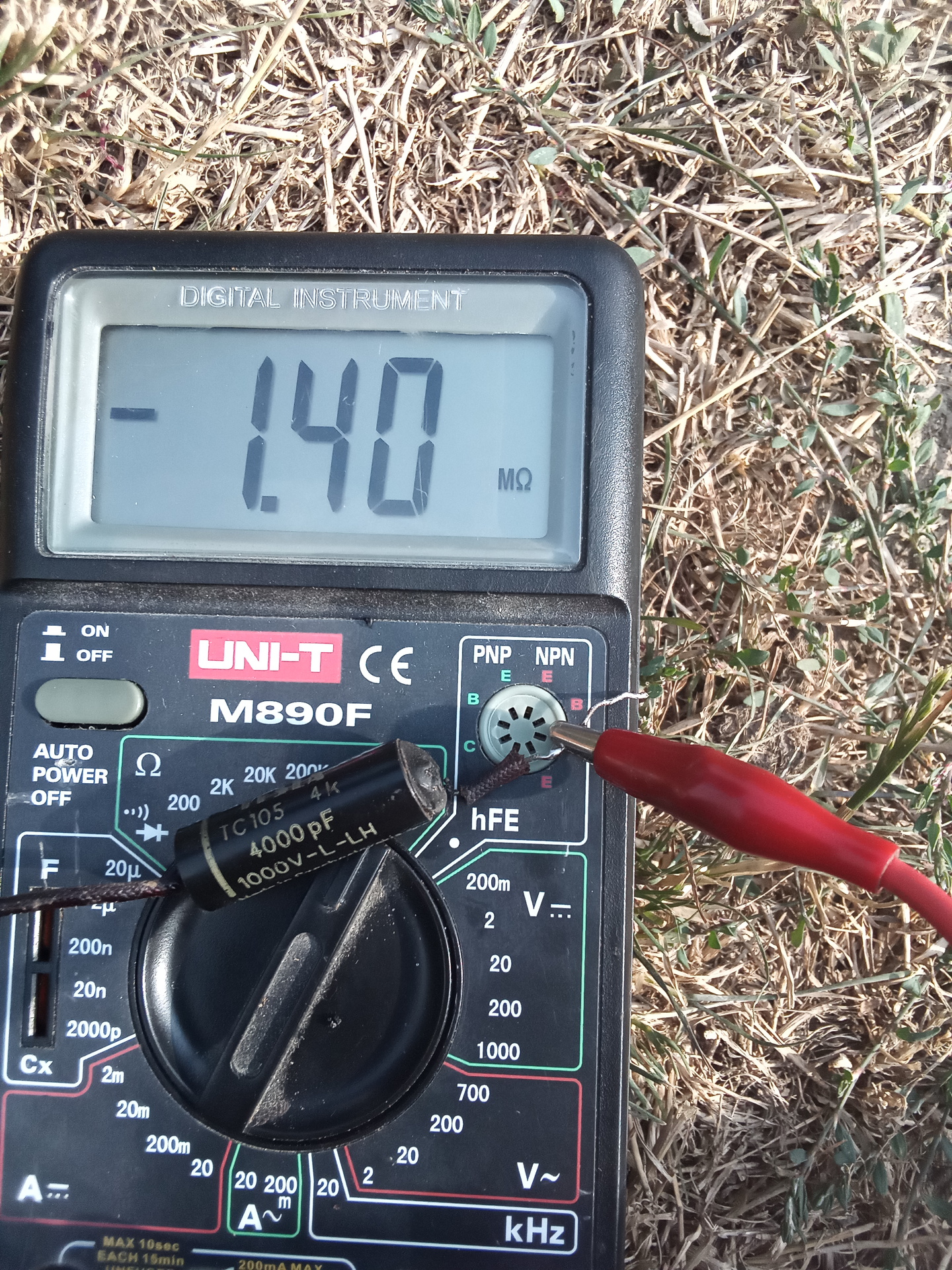

A házat rendbe raktam, most már jöhet az elektronika. Pár kondit kiforrasztottam és bemértem. A 10n kondi például 20n, az 50 meg 100. Na mindegy. Működés közben recseg de mint az állat. Majd átnézem a potmétert is. Mi okozhatja ezt a recsegést? Orion AR201.
(#) _BiG_ válasza jani1987 hozzászólására (») Szept 3, 2020 /
A nagyon magas mért kapacitásérték gyanús, ha nem elektrolitkondiról van szó. Okozhatja szivárgás. Érdemes megmérni a kondenzátort a névleges feszültségének közelében úgy, hogy egy soros, nagyértékű ellenállást kell vele sorba kötni és azon egyenfeszültséget mérni, de nagy belsőellenállású műszerrel. Így, ha van feszültség az ellenálláson, akkor ezekből számítható az áram és a feszültségkülönbség a mérőfeszültség és a mért feszültség között és a mért áram hányadosa lesz a szigetelési ellenállás. Ami nem lehet kicsi.

(#) X-Wing válasza jani1987 hozzászólására (») Szept 17, 2020 /
Egész jó állapotú a doboz/káva.
Belül kend ki fakonzerválóval, nem mennek bele később a rovarok/szú stb.
A régi papírcsöves kondikat cseréld, ha szükséges.
Ha nagyon autentikus akarsz lenni, az új kondikat be lehet építeni a régi papírcsőbe, a két végét pedig nem ecetsavas fekete szilikonnal le lehet zárni.
(#) jani1987 válasza X-Wing hozzászólására (») Szept 17, 2020 / 2
Mivel nem ragaszkodom az eredeti állapot megtartására így az új alkatrész felér egy isten káromlással.
(#) jani1987 válasza jani1987 hozzászólására (») Szept 17, 2020 /
A doboz lakk rétege vissza lett csiszolva. Aztán kapott egy olaj réteget majd egy spray lakk réteget.
(#) Gobe54 válasza jani1987 hozzászólására (») Szept 22, 2020 /
Az érdekes kondi, ha negatív az ellenállása!
(#) CHZ válasza Gobe54 hozzászólására (») Szept 22, 2020 /
Nem sütötte ki..
(#) Gobe54 válasza CHZ hozzászólására (») Szept 29, 2020 /
Erre gondoltam én is, viszont akkor még lehet jó!
(#) CHZ válasza Gobe54 hozzászólására (») Szept 29, 2020 /
Szerintem is jó.
