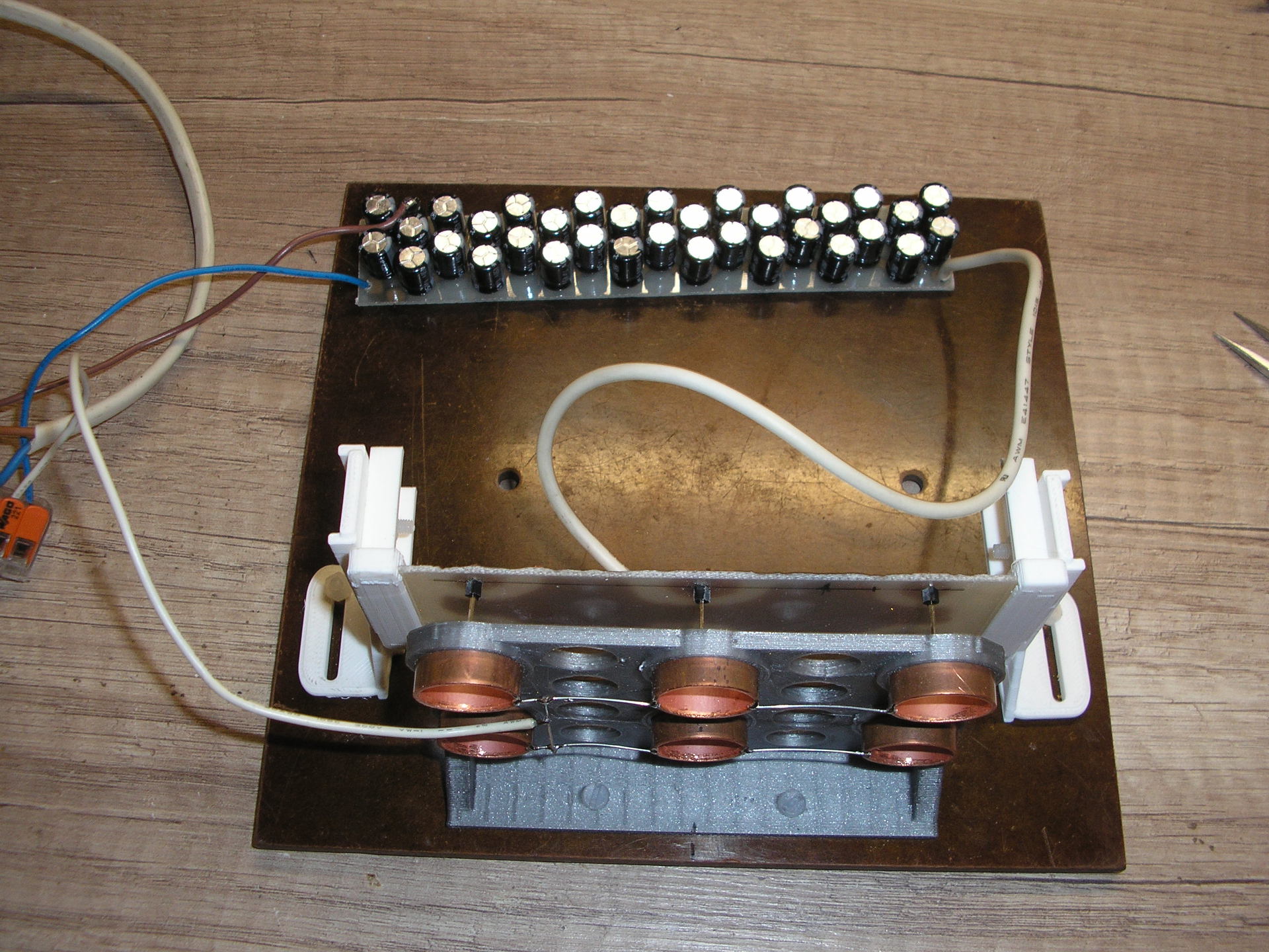

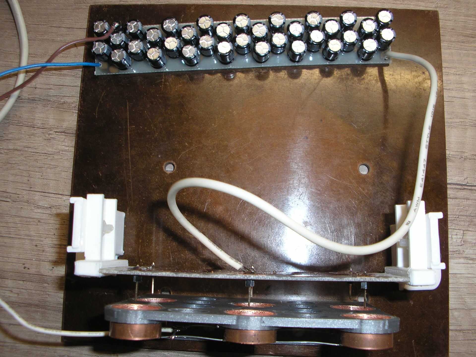

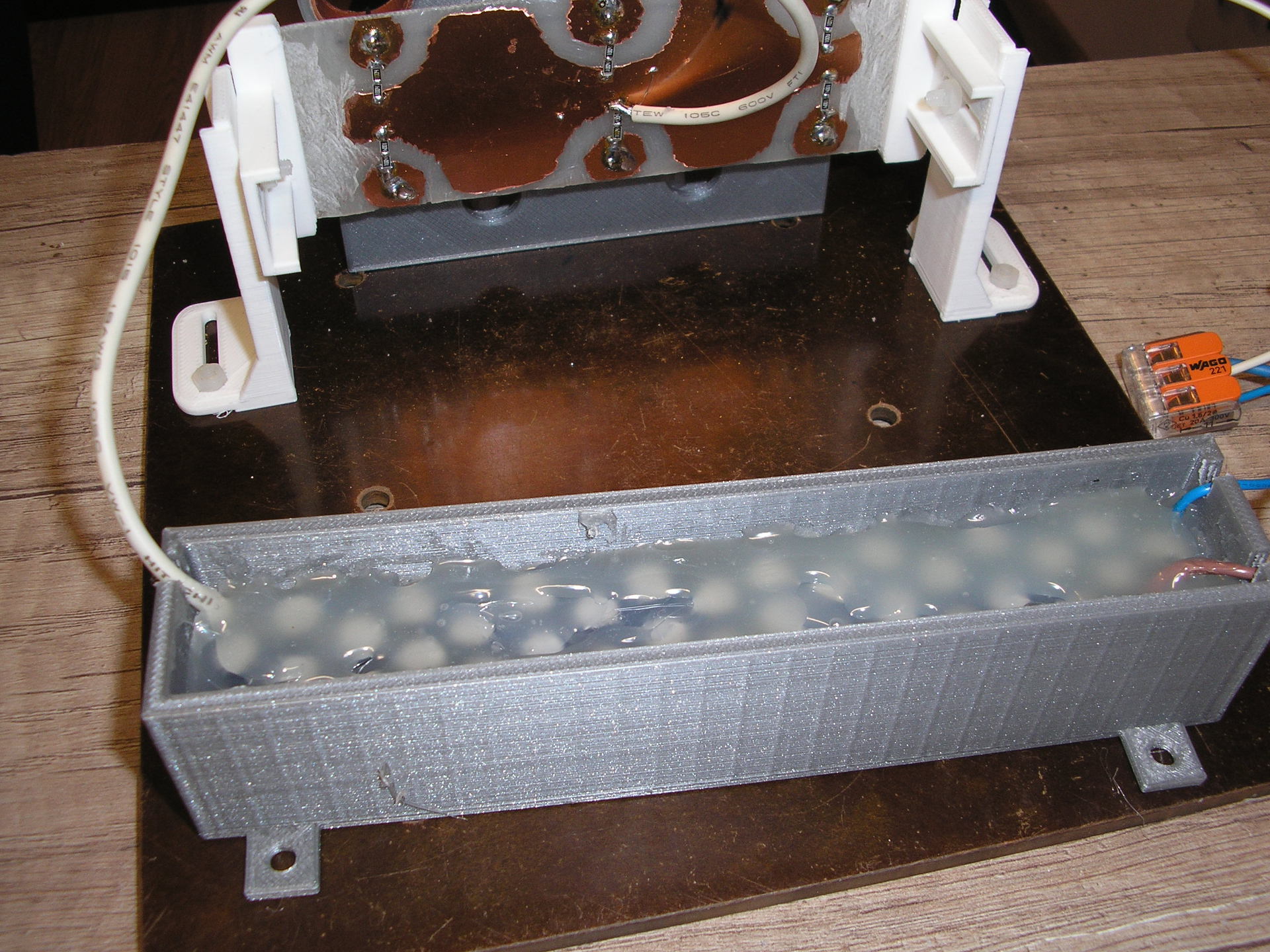

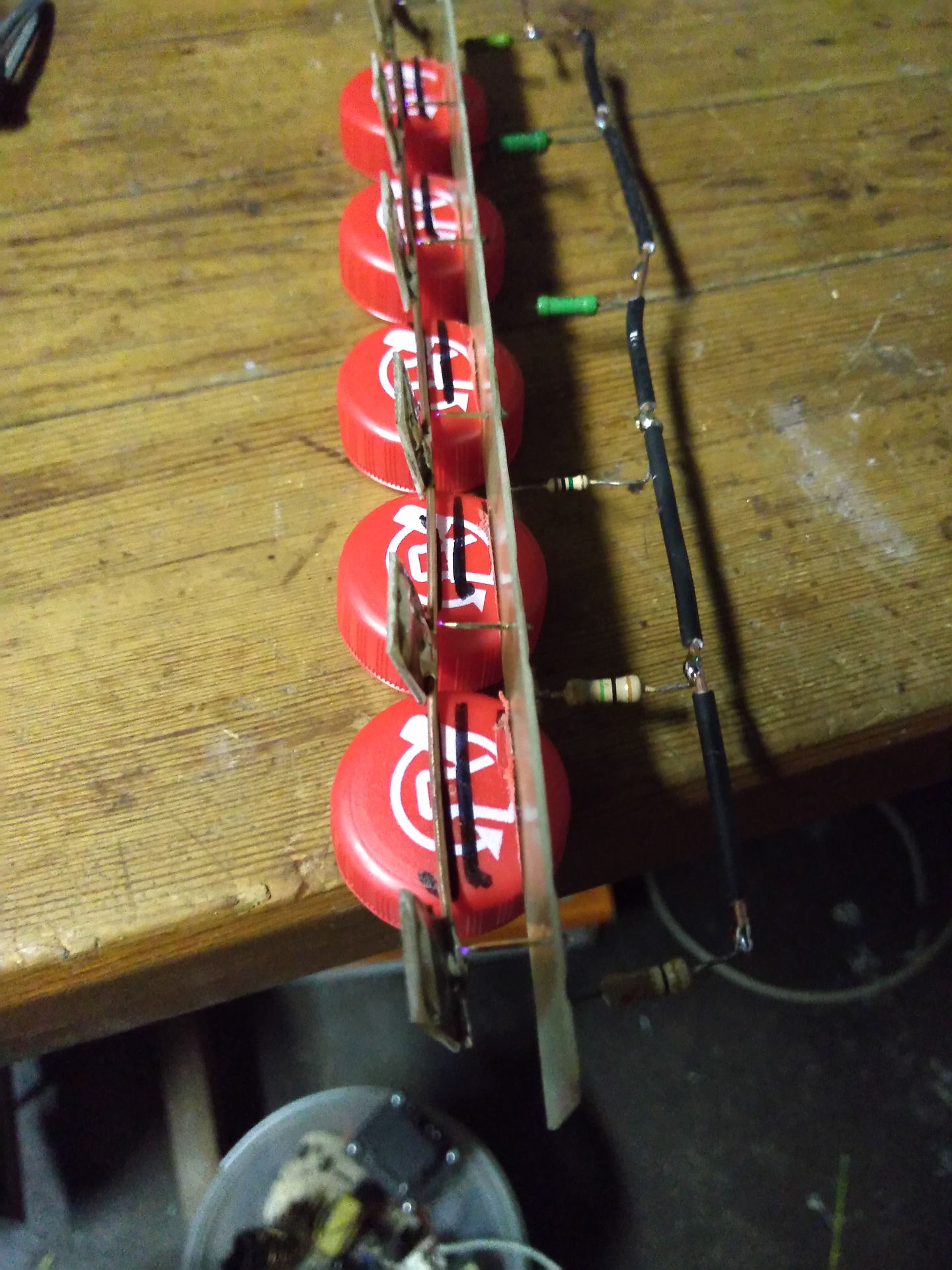

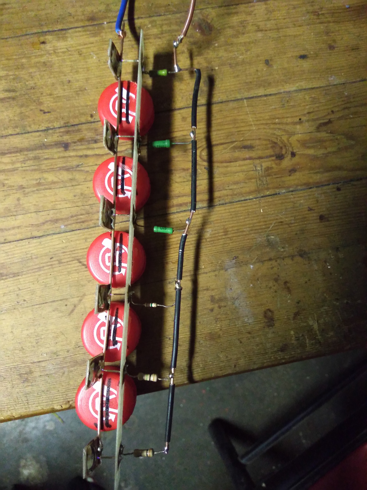

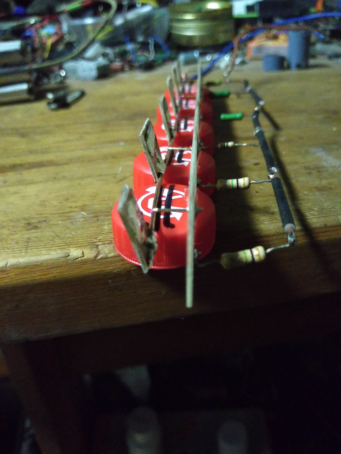

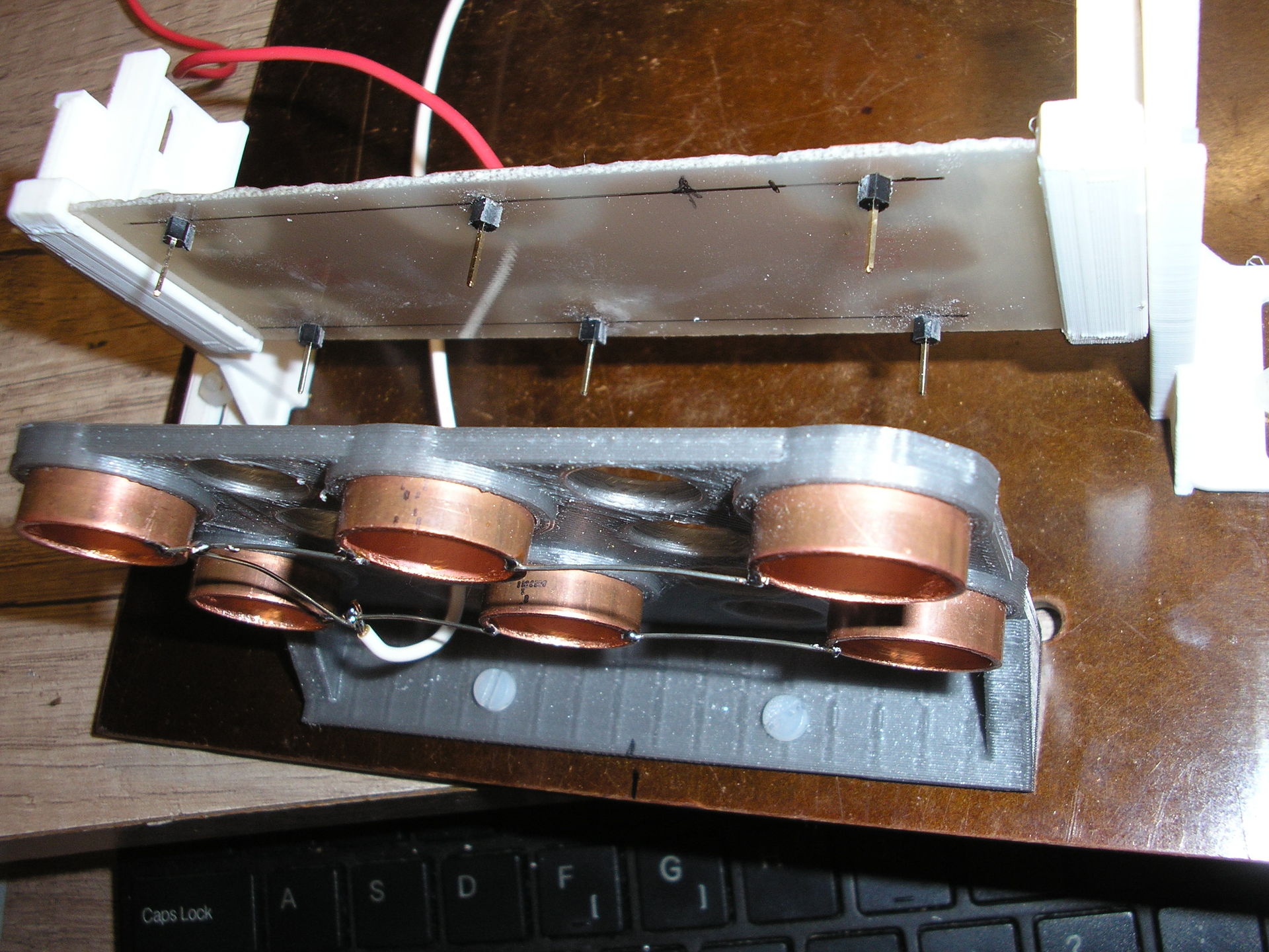

(#) TTOM hozzászólása Jan 17, 2021 / 2
Talán sokaknak elmegy a kedve a kísérletezéstől a túlmisztifikált transzverterek láttán. Íme egy kipróbált olcsó 34 fokozatú Willard, ami 1120Ft-nyi alkatrészt tartalmaz. 1N4004 10Ft áfával, 1µF 450V 85'C 20Ft áfával a RET-nél 2021-ben.
Kipróbáltam, ugyan úgy teszi a dolgát, mint az UC3845-el épített 20-30W-ot tudó, állítható kimenő feszültségű, feszültség stabilizált változat.
A hat 18-as rézcsővel működő kivitel =< 1,7W -ot fogyaszt. A szupresszor fontos, mert a C2 (és minden második kondenzátor) elvileg kétszeres csúcsfeszültségre töltődik, ami 640V lenne, így csak 340V körüli érték. A veszteségek miatt a kimenő feszültség nem szalad az egekbe, de 5kV felett van (elvileg 5780V). A soros izzó áramkorlátozó, ha a kimeneten ívkisülés keletkezik az izzó felvillan, de minden alkatrész túléli a túl áramot. Bekapcsolás után akár perceket is igénybe vesz, mire feláll az egész a nagy kapacitású kondik miatt, cserében igen síma a kimenő fesz, kikapcsolás után még másodpercekig ionizál. Csúcsonként 2Mohm os kiegyenlítő ellenállást használtam. A sokszorozó 3D nyomtatóval készített dobozba került, az egész olvadós műanyag ragasztóval van kiöntve. A panel 146x24mm.
A dobozolás konstrukciója olyan lesz, hogy a csövek a készülék belsejében lesznek, a külső védőrács megakadályozza, hogy puszta kézzel bárki hozzáérhessen a csövekhez, viszont kikapcsolt állapotban ecsettel, kompresszorral szétszedés nélkül takarítható lesz.
Én a kísérletezést leválasztó transzformátor segítségével végeztem, akinek ilyen nincs, legalább egy FI relét szerezzen be, és legyen nagyon körültekintő!
Jó kísérletezést mindenkinek!

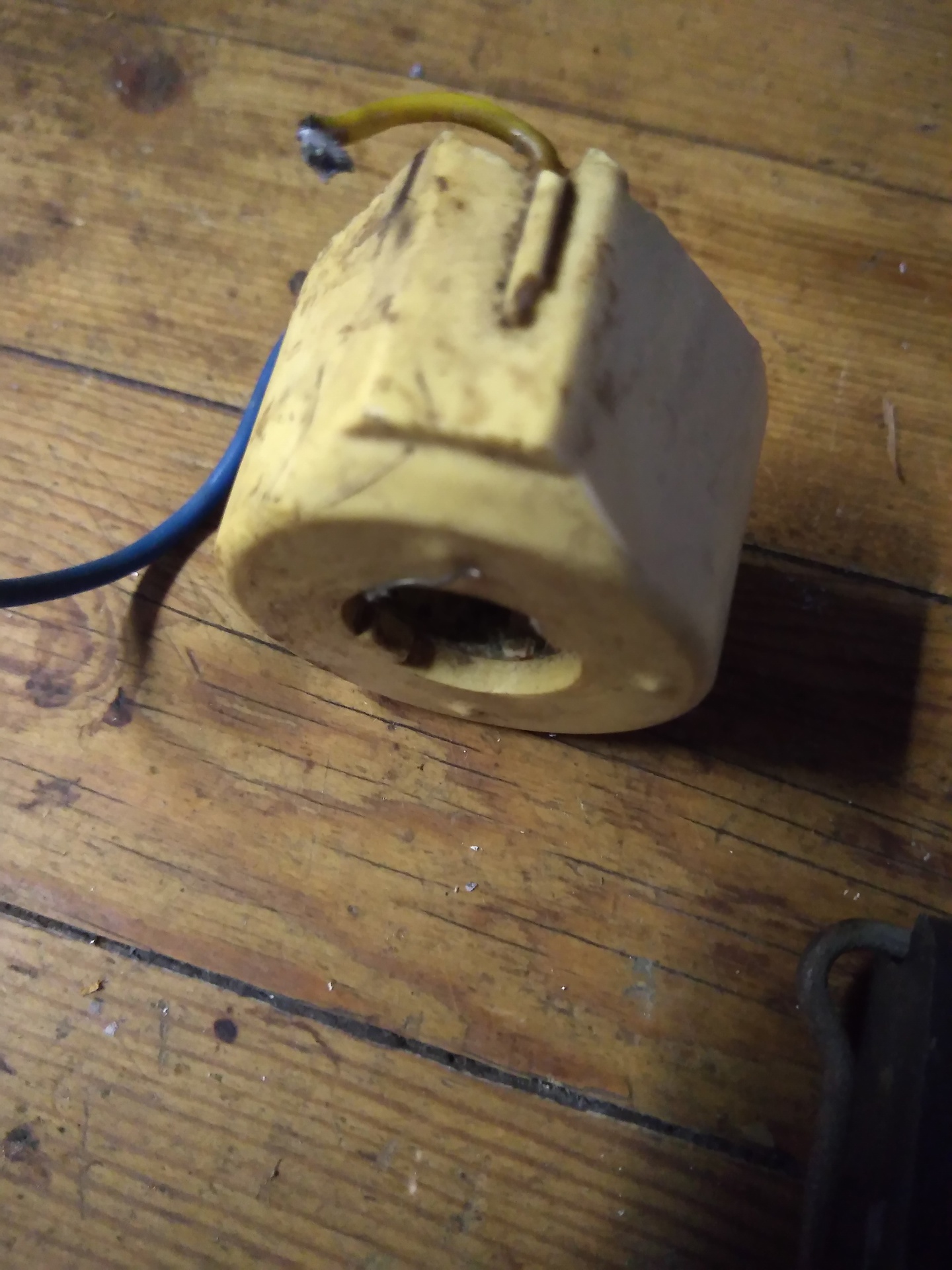

Nekem van elfekvőben egy T3512H 12kV-os mikróhullámú sütőből kimentett dióda, ami érdekes volt számomra, hogy dióda mérő állásban egyik irányban sem tudtam mérni semmit, de feszültséget tudtam rajta mérni.
Találtam két jó videót bár ezek ózongenerátorok --> https://youtu.be/3I7VMKnfPNI?si=j8edg1UDiKFSfdB9 <-- ezzel a tranzisztoros sorkimenős kapcsolással régebben elszórakozgattam, volt is ózonszag rendesen.
https://youtu.be/aTdfdYWDwDk?si=JPs96FYMjRV2ogYj
A mellékletben látható a sorkimenő szekundere és a vasmagja, a menetszámáról nemtudok semmit de a tranzisztoros kapcsolás esetében (ahol a primer ha jól emlékszem 10 és 6 menetre volt megtekerve a 6 menet azthiszem a visszacsatolás volt) nagyjából 20kV jött ki.
Egy 494-es áramkörrel hajtottam meg (ahol van két trimmer poti amivel a kitöltés és a frekvencia állítható be) és készítettem a trafóra 2x25 menetes primert.
A kimenő feszültséget így sem tudom pontosan meghatározni de az ív nagyságából lehet rá következtetni ami kb 2-3mm.
Már csak a fej kialakítását nem tudom, hogy hogyan kellene kivitelezni.
Azt tudom, hogy olyan anyagot kell hozzá választani ami nem korrodálódik és ha jól gondolom erre az aranyozott érintkezők a legalkalmasabbak, pl a számítógépekben használatos tüskék megfelelnének erre a célra?
Az ív megléte nem feltétlen fontos az ionizáló fejeken, de akkor most melyik a jobb amikor van ív vagy amikor nincs?
Illetve ha jól gondolom akkor ha beiktatok egy ventillátort és mondjuk abban az esetben ha nem megy a venti akkor ív keletkezik de amint a venti elindul az ív mérséklődik vagy teljesen megszűnik.

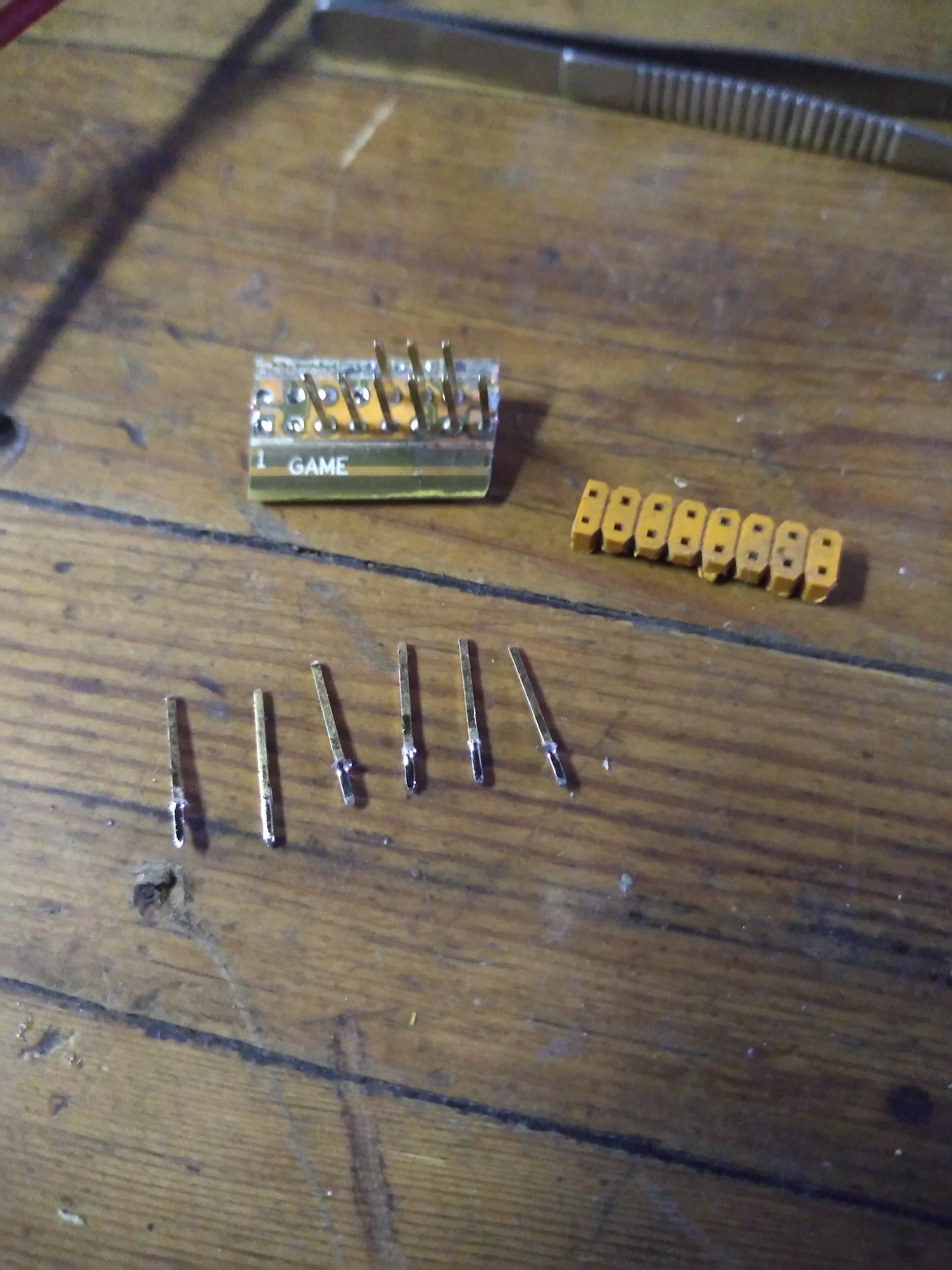

(#) Ge Lee válasza Istyu97 hozzászólására (») Szept 9, 2023 / 1
Ha ívkisülés van akkor már régen rossz. Ionszélnek kell lenni, hogy ahhoz mi a legoptimálisabb elrendezés annak utána kell járni vagy ki kell kísérletezni. A Bion-t egyszer szétszedtem, de már nem emlékszem rá és nem is fényképeztem le, de ha jól rémlik abban háromszög alakú tüskék vannak két nyákcsík között optimális távolságban. Nem kell aranyozni semmit, ezek is csak simán ónozva vannak. A felület növelésének legegyszerűbb módja szerintem ez, azaz, két lemezcsík megfelelő távolságban egymástól, köztük meg a tüskék, nyilván olyan távolságban ahol még nem keletkezik ív. Ha mondjuk 5kV jön ki, a levegő meg (normál páratartalom mellett) 21kV-on üt át, akkor 3-4mm-nél közelebb én nem tenném a tüskéket a lemezektől.
(#) Istyu97 válasza Ge Lee hozzászólására (») Szept 9, 2023 /
Összeraktam aranyozott tűkből és a tűket köszörűvel kihegyeztem.
A távolságot úgy állítottam be, hogy ne legyen ív csak egy kis ív kezdeményezés a tűk hegyénél.
Érezni némi szagot de nem nevezném büdösnek.
Még annyit az egészről, hogy az egyik FET jobban melegszik mint a másik kb 1,5-2A-t vesz fel az egész.
