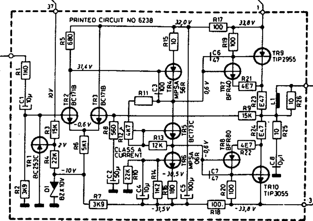

Szerintem a meghajtó tranzisztorok lábai fel vannak csereberélve. Nagyon nem olyan a lábkiosztása az eredetieknek, mint amivel helyettesítjük. Azt is ellenőrizd le, hogy mindegyiket a jó oldalra tetted be? Nem -e szakadt valamelyik kis ohmos ellenállás? A 0,47 ohmok és a végtranzisztorok E-B közti 100 ohmok előszeretettel megégnek. Nem olyan nagy durranás ez az erősítő felélesztése, csak e felsorolt hibákat én magam is elkövettem már, becsúszhat bármelyik még gyakorlott szakembernél is.
(#) atiber válasza fecameca hozzászólására (») Szept 4, 2020 /
Már többször átnéztem / átmértem minden tranzisztort / ellenállást, minden jónak tűnik, a elektrolit kondenzátorokat újakra cseréltem...és nem értem a dolgot...pedig tuti, hogy már a 'nem látom a fától az erdőt' valami nagyon bagatell hiba lesz... A végtranzisztornál esetleg lehet olyan, hogy az alkatrész teszter jónak mutatja, de terhelésnél mégsem az igazi? Mert most azon agyalok, hogy próbaképpen BD245/BD246 párossal is megpróbálom az élesztést. Tudom ezek nem éppen belevaló tranzisztorok, de ebből van készletem...

Közben a nagy próbálgatásban / méregetésben / káromkodások közepette azt hiszem megtaláltam a hibát... A 4,7 kOhm-os beállító trimmer potira gyanakszom, az esetleg lehet a ludas? Igazi szakadozós kh. produkál. Megy a kukába és helyette újat kap a végfok panel. De már csak hétfőn, addig még marad a bizonytalanság.

Na ezen már túl vagyok...Az egyik hibás panelt teljesen 'újratranzisztoroztam'. A 'kis' NPN BC-k helyett: BC414, a PNP-k helyett: BC416. A két meghajtó az BD137/BD138 páros lett, a 'végek pedig BD245/BD246. A 'bekeipeter féle mod' is elkövetve. A végfokozat panel a hátlapra visszafogat, tápfeszültség ráad, látszott a tranzisztor csere, mert a munkapont beállító trimmeren tekerni kellett, hogy ismét az előírt legyen a nyugalmi áram. Jónak tűnt minden így 8 Ohm-os próba hangszóró ráakaszt, bekapcsolás, a helyzet ugyanaz, mint ami eddig is: negatív oldal felé elbillen a rendszer. DE!
További vizsgálódásom tapasztalatai: terhelés nélkül bekapcsol az erősítő - minden jó! Kikapcsolom és még a tápfeszültségek be nem esnek 20V alá úgy ráakasztom a hangszórót és visszakapcsolom a táplálást, minden frankó terheléssel is. 'Tapicskolom' mindenütt a panelt, de stabil marad minden, bemenethez közelítve gerjed a kimeneten, ahogy kell. Lekapcsolás után jönnek az érdekes dolgok! Ha a bemeneten aktív a némítás, amikor a negatív ág eléri a kb. -12V feszültséget egy halk pattanás a hangszóróban és a negatív feszültség be is esik egyből 0V-ra. Ezek után már nem tudom bekapcsolni az erősítőt, mert a negatív ágban kérné a sok áramot...Hangszórót leakasztom, úgy bekapcsolva ismét minden rendben! Némítás nélkül is ugyanez a jelenség csak itt olyan -18V körül kezdődően -12V berreg a hangszóró, majd a leírtak. Nincs több ötletem...talán megkeresem a szerszámos fiókban a kalapácsot és azzal jól beállítom!

Ma sem jutottam sokkal előrébb. Előtét ellenállásokat kiiktatva is produkálja a fentiekben leírt hibát. A tápegységet is átnéztem, a pufferek kábelezése elég gyatra volt , azt cseréltem. A pF-os kondikat is cseréltem, de semmi eredmény. Viszont most azt szúrtam ki itt s fórumon, hogy az R11 ellenállásnak nincs megadva az értéke és a bekei féle mod.ban az 1,2kOhm, nálam viszont 8,2kOhm, de láttam már 10kOhm értéket is R11 helyén. Szóval esetleg R11 értéke lehet okozója az én 'bánatomnak'?

Az csak sorban van a 4k7 -es trimmerrel. Azt meg úgy állítod be, ahogy akarod. Attól véd meg, hogy ne tudd teljes rövidzárlatba tekerni. Valamelyik tranzisztor csak nem oda való, vagy C-E felcserélve?
(#) atiber válasza fecameca hozzászólására (») Szept 9, 2020 /
Már írtam, hogy az egyik panelen minden tranzisztort kicseréltem új tranzisztorokra. Azokat beforrasztás előtt teszterrel bevizsgáltam, a lábkiosztás szerintem 100%, hogy rendben van.

(#) bekeipeter válasza atiber hozzászólására (») Szept 10, 2020 /
A meghajtó fokozatban milyen tranzisztorokat használtál?
(#) atiber válasza bekeipeter hozzászólására (») Szept 10, 2020 /
Bővebben: Link A másik panelen csak a BFR40/80 páros lett cserélve BD137/138-ra, a jelenség ugyan az, ezért is érdekes a dolog...nekem.
A hozzászólás módosítva: Szept 10, 2020
Ja, még egy kérdés: R11 értékének hatása lehet esetleg a fentiekben leírt jelenségnél?
