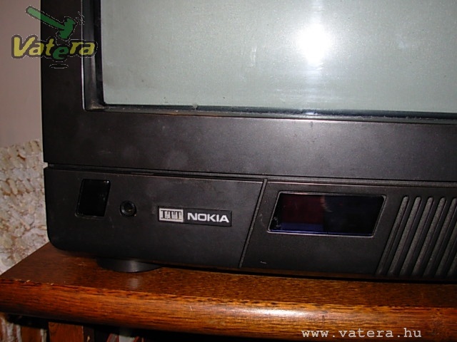

Szijasztok van 1 nokia ITT tvm és hiába csinálok vele akármit 1 szerüen nem jövök rá mi a a baja anyi a gondo hogy a képet ugy adja be hogy középen 1 fehér csik fut tipet kérnék hogy mi lehet a baj ?? min kénne álitanom?? mert hang az van ??? köszi elöre
(#) kadarist válasza casper14 hozzászólására (») Máj 10, 2010 /
Csak egy vízszintes csík van? Akkor a függőleges eltérítés nem működik. Mi a típusa?
(#) casper14 válasza kadarist hozzászólására (») Máj 10, 2010 /
Hello sajnos netudom a tipusát de azt tudom hogy 51 cmers a kép átmérője meg anyit tudok hogy ITT nokia :S sajnos És igen csak 1 vizszintes csik van és nem jövökrá hogy mi lehet:S a szerelő se jött rá:S hang van szoval képcsőves nem lehet meg a kondik is jok benne :S szoval nemtudom mi lehet de ha tudsz valami tipet tanácsot akkor szivesen meg fogadom köszi hello jA ÉS azt hogyan tudnám javitani ha a függőleges eltérés nem jó???
Csinálj pár képet a készülék belsejéről, ha már a típust nem tudjuk.
(#) casper14 válasza kadarist hozzászólására (») Máj 11, 2010 /
Hello aza helyzet nincs fényképezőm és nemtok képet csinálni de vatarán volt rola kép vagy is a külselyéről van csak de hát ha valamanyivel közelkebb keülünk a tipusához
(#) kadarist válasza casper14 hozzászólására (») Máj 11, 2010 /
A hátulján sincs felirat? A belsejében sincs?
Sajnos se belül se kivül nincs felirat csaka képcsővvön van irva az hogy nokia itt
meg a gyárto hogy amdein germany
