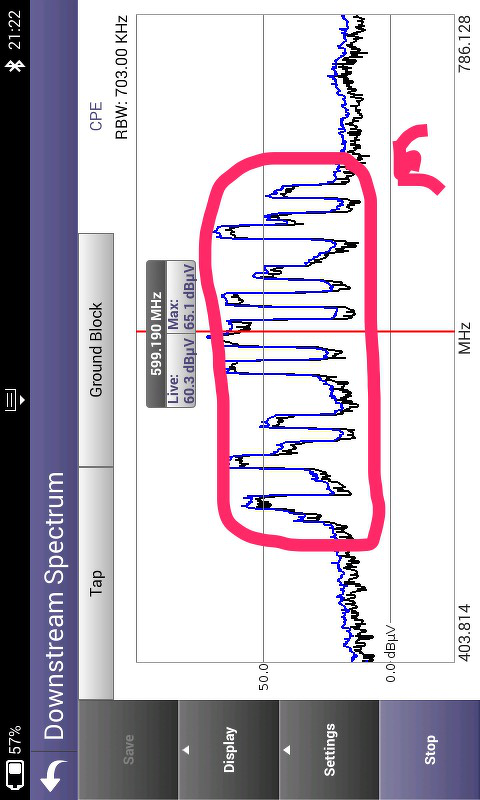

Egy egyszerű kérdésre válaszoljatok!: Ha egy antennát forgatunk, akkor egy analóg térerősségmérővel mérhető, a legerősebb jelnél lesz-e a legjobb minőségű DVBT TV kép? Az a térerősség lehet zavarjel, jó erősen, kevés hasznos adattartalommal, vagy ilyen nincs, ahol a legerősebb az analóg jel ott van biztosan a legtöbb használható adat is?
Nem, ha több ado (MUX) jelét is fogja! Akkor az analog mérö nem tud különbséget mutatni.
Nézd meg a 4816s képet. Esetleg egy olyen spektrum analizátorral probálkozhatsz, mint az enyém, ott megprobálhatod a maximumra hangolni az antennát, de az nem garancia a hibátlan vételre. A hozzászólás módosítva: Aug 24, 2020

Az analog müszer ( antenna beálito) ezeknek a jeleknek az összes energiáját mutatja általában ( piros keretben). Ami általában csak alig változik, ha ennyi jelet fog az antenna akárhova forgatod), azaz nem lesz maximum, vagy csak nagyon kicsi, amit az az egyszerü doboz nem is tud kimutatni ( vagy 6 LED van rajta)
Esetleg a dobozka a maximális jelet mutatja! ( nem tudom, hogy müködnek azok a primitiv dobozok.) Ha elmozditod az antennát lehet, hogy a másik kazal lesz magasabb ( de azt te nem tudod), azaz onnan kapsz több jelet és ha az a te keresett adod, akkor már majdnem célban vagy, de ezt csak a TV-n látod majd meg, mert az a kiválasztott program szintjét mutatja. Láthatod az én esetemben 10 MUX van az antennán ( egy része számomra értéktelen, mert kodolt) vagy 6 adobol. Idézet: „( nem tudom, hogy müködnek azok a primitiv dobozok.)” Akkor most kell abbahagynod a magyarázkodásod. Ezzel a primitív dobozzal pont a jel maximumát tudod beállítani, ami szerinted is, szerintünk is nem nagyon változik. Eddíg pont az ellenkezőjét állítottad, hajtogattad. Végre eljutottunk idáig. Lehet elég, lehet nem, de azért több a semminél. Ha ezzel a módszerrel nem lehet beállítani, hogy ne kockásodjon, akkor kell felvinni a tetőre a TV -t, vagy egy másik személyt segítségnek, aki lesi a minőség jelző csíkot a TV-n. Nyugodj meg, nem fogok könyvet írni, de te pláne ne kezd bele. Inkább olvass szakirodalmat, ne csak az alapsávi jelekkel kapcsolatban, és értsd is meg.

Az én kérdésem inkább arra vonatkozott, hogy mit mutat a dobozka, amikor az antennát méri amiben pl ilyen jelek vannak:
Ha a maximumot, akkor arra az adora forditod az antennát ahonnan a legnagyobb jel jön ( piros vonal a kép közepén). Ha az antennábol jövö jel legnagyobb értékét mutatja, akkor viszont az antennát ugy fogod forditani, hogy a valamennyi fogott jel összege a legnagyobb, azaz nem egy adotoronyra, hanem valahova azok közé, ahol valamennyi adobol elegendö jelet kapsz. ( egyik beállitásnak sincs köze a kép minöségéhez). Hogyan lehetne pl a dobozzal az antennát a két, piros meg zöld, ponttal jelölt MUX-ra forditani? A hozzászólás módosítva: Aug 25, 2020
