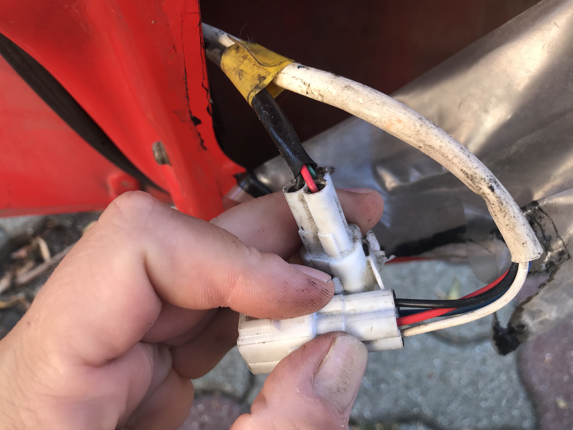

94-es swiftbe szereztem csak a a bal elso ajtoba kozpontizarat. Mivel masodik autokent csak en hasznalom igy a tobbibe feleslegesnek tartom. Szoval univerzalis ali-s vezerlovel akarom mukodtetni es a “parositasra” lennek kivancsi mit hova kossek majd. Egyenlore a vezerlo nem jott meg csak a zarat szereltem be. A zar csatlakozoit fotoztam es a vasarolt vezerlo linkje: https://a.aliexpress.com/_mLfhasf A hozzászólás módosítva: Szept 9, 2020

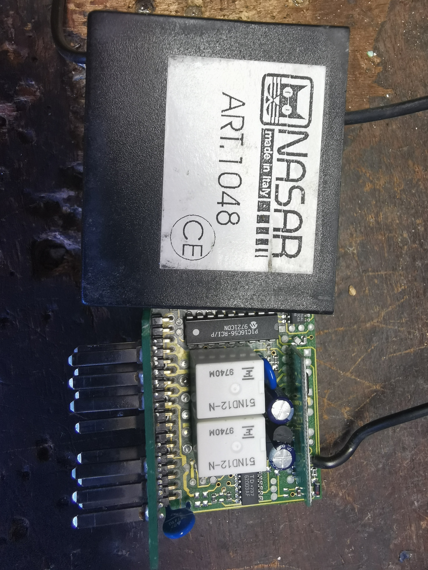

Üdv mindenkinek! Lehet, hogy butaságot kérdezek de suzuki swift sedan 1.3 glx-be hol találom a központi zár vezérlőjét?
Ha jól emlékszem a kalaptartó bal oldalán van alulról beszerelve. Üdv: Gábor
Köszönöm meg van. Meg is javítottam. Van rajta egy antenna, lehetséges, hogy gyárilag távos volt? Lehet hozzá szerezni? Hol? Köszi...
Szia! Nekem kb 10 éve volt, az távvezérlős volt. Beszerzési forrást sajnos nem tudok, de szerencsére nem túl bonyolult. Talán egy univerzális vezérlő megfelel, riasztóra rákötve a táv kérdése is megoldható.
Üdv: Gábor
Szia! Ha csak a táv a gond akkor Aliról lehet rádiós távszabályzót venni nem túl nagy pénzért, össze lehet hozni a kettőt.
Üdv: Gábor
Már szemezek ilyesmivel. Lehet, hogy az lesz. Gyárit biztos nem tudok szerezni. Vagy csak méreg drágán...
Szia! Nem vagyok benne biztos, hogy gyári létezett. Szerintem ez is utólag beépített szerkezet lehetett. Ha jól emlékszem csak kulcsos volt a központi zár, de rá lehetett kötni a riasztóra.
Üdv: Gábor
Nos, nem tudom... Ez van benne.
