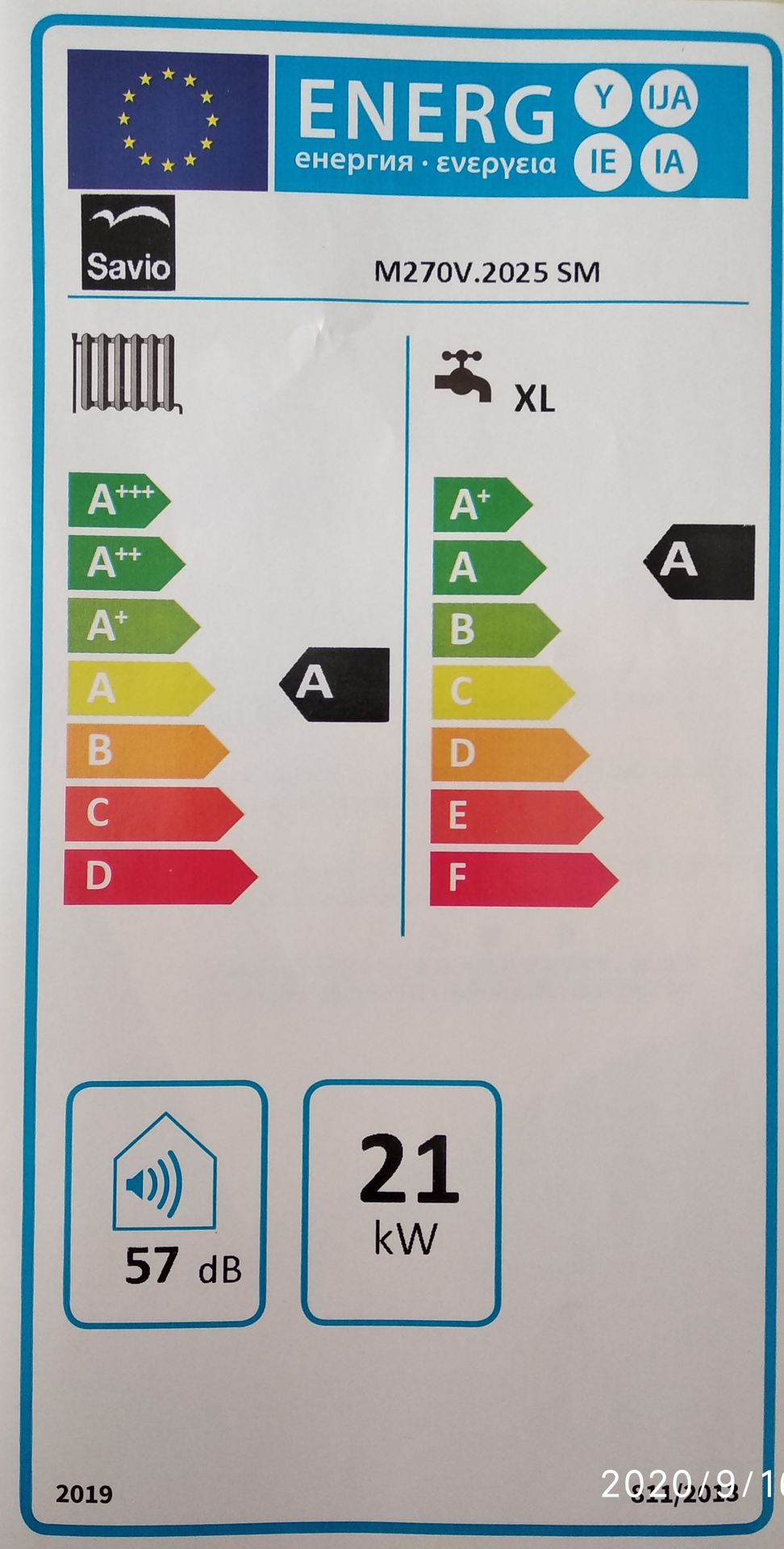

(#) lbanyai hozzászólása Szept 16, 2020 /
19 év után lecseréltük sanier duval thema c23e kéményes, nyílt égésterű kombi kazánunkat, egy
savio supernova actadens 25 s kéményes kondenzációs kombi kazánra, és mindjárt meg is bántuk.
A korábbi kazán „belobbanásaival” sem volt olyan zajos, mint az új. Nem elég, hogy az égéstérből viszonylag hangosabb égési folyamat hallatszik, a folyamat végén bántóan hangos a ventilátoros utószellőztetés. Sajnos a nappalival egy légtérben van a kazán, valamint a szerelt fal túloldalán hálószoba van. Felhasználói könyv nem tartalmaz program kódokat.
A kérdésem az lenne, hogy létezik-e olyan programkód, amellyel kikapcsolható ez a részfolyamat?

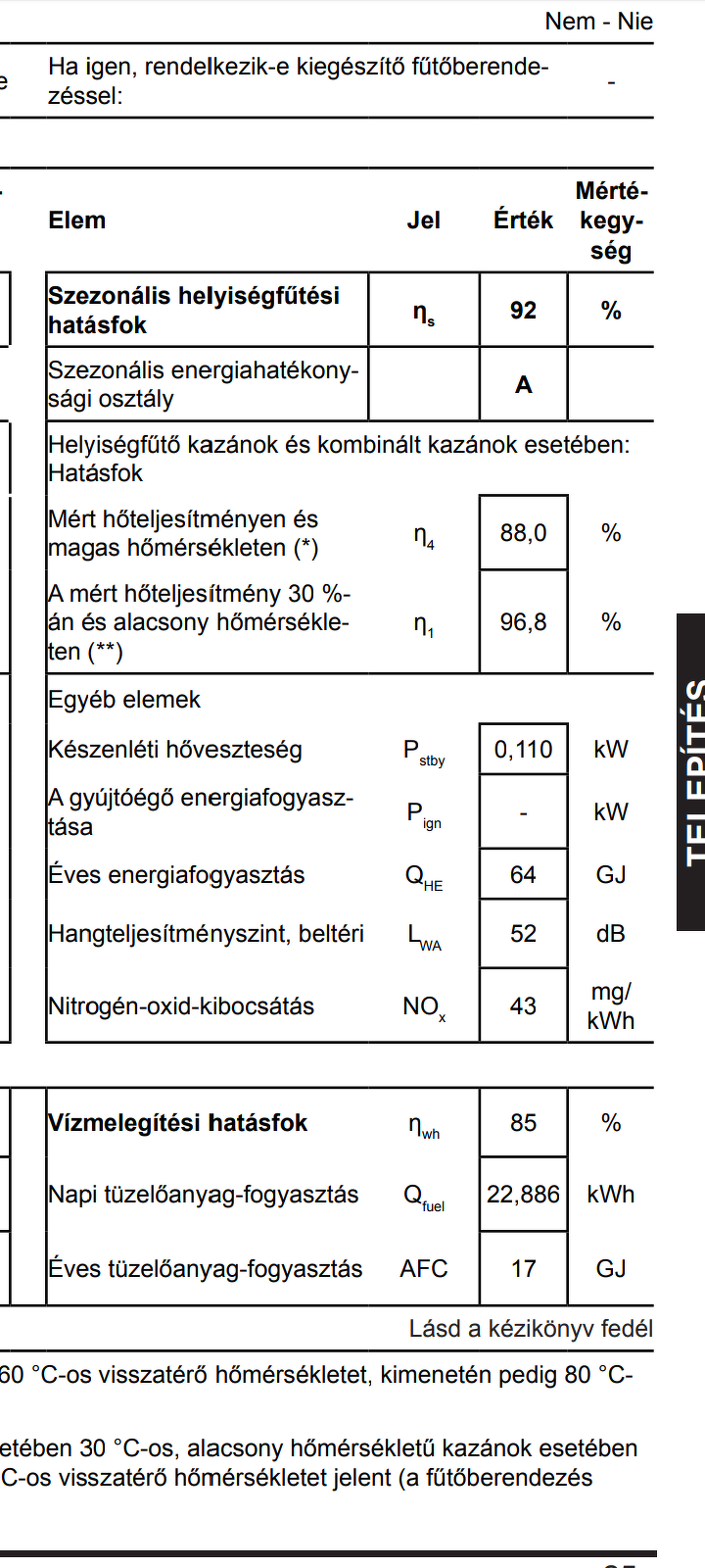

A kondenzációs kazánnak velejárója ez az elviselhetetlen szinte ipari ventilátor zaj? Vagy ez tipushiba?
(#) mineral hozzászólása Szept 16, 2020 /
Műszaki adatlapja 52dB-t ìr. Az nem egy elviselhetetlen zaj. Ott valami szerelèsi hiba lehet szerintem.
A hozzászólás módosítva: Szept 16, 2020
Az energia tanúsítvány már 57dB-t jelez.
