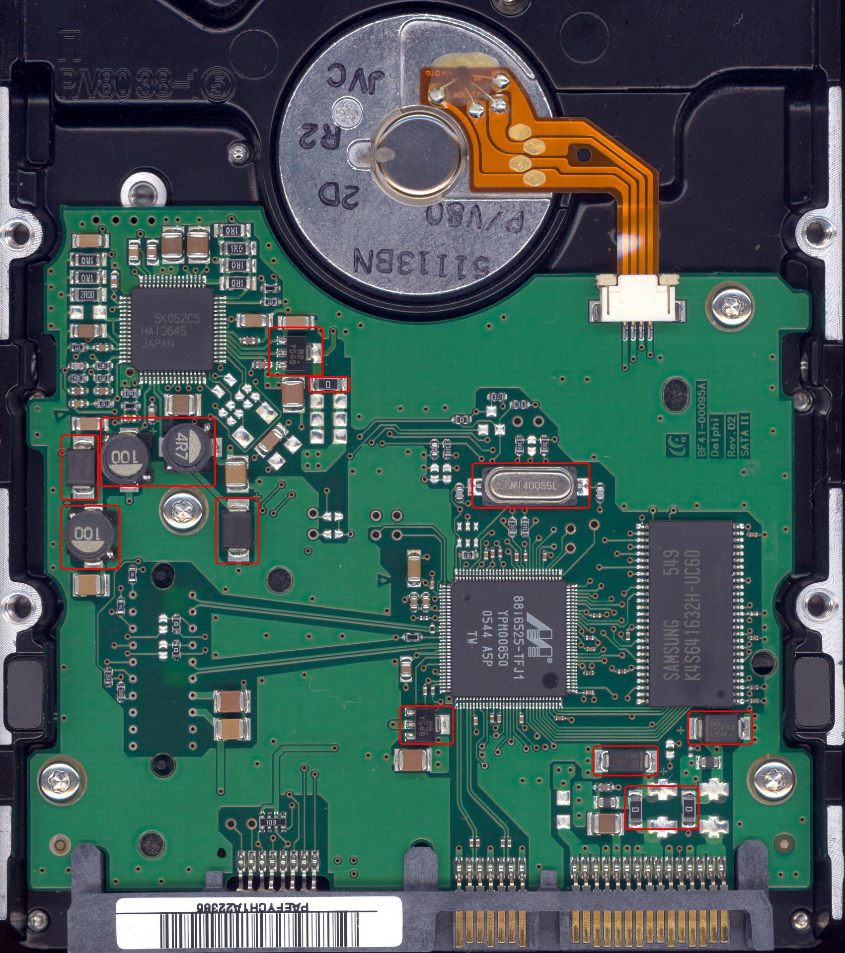

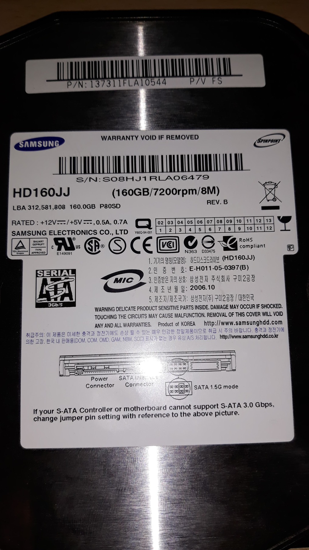

Sziasztok, Ádám vagyok, új tag és a segítségetekre/tippetekre/tanácsotokra lenne szükségem!
Adott egy SATA3-as 160 GB-os Samsung HDD (3,5'-es) és egyik napról a másikra nem indult el.
Semmi jelét nem mutatta, hogy baja lenne.
Körülbelül 2-3 hete néztem utoljára az állapotát Sentinellel, 100/100-as volt.
Mi lehet a hiba? Csatlakozókat néztem, másik vinyó működik rajtuk, de ez egyszerűen el se indul, mintha nem kapna áramot, pedig a kábelben van.
Van valakinek valami ötlete?

(#) antiktelefon válasza mityok90 hozzászólására (») Júl 14, 2020 /
Pontos típust kéne írnod, és a nyákot lefotóznod. Keress rá a HDD TVS diode-ra, és mérd ki azokat, és az előtte lévő biztiket. Ha van elvágható pl sata molex átalakítód, azzal tudsz áramot mérni, ha van áram, akkor a a többit ne is nézd.

(#) mityok90 válasza antiktelefon hozzászólására (») Júl 14, 2020 /
sajnos laikus vagyok az ilyen jellegű műszeres kimérésekhez és az ilyen elektronikához
(#) pittti válasza mityok90 hozzászólására (») Júl 14, 2020 /
Nem kell szégyelljed, ebben a témában majdnem mindenki laikus. A kérdés az, hogy javítani akarod-e a merevlemezt és tovább használni, vagy az adatok fontosak amik rajta vannak, és kellenének.

(#) mityok90 válasza FAZ1 hozzászólására (») Júl 14, 2020 /
találtam egy használt, ugyanilyen típusú lemezt neten. mi a menete az elektronika cseréjének? ebben tudnál segíteni?
Mielőtt megvennéd (és esetleg feleslegesen kidobnád az ablakon a pénzedet), tedd fel annak a merevlemeznek is a fényképét.

(#) antiktelefon válasza mityok90 hozzászólására (») Júl 26, 2020 /
Mielőtt ilyesmikről elmélkedsz, igazán megnézhetnéd, amit írtam. Pár mérés, és lehet ingyen megjavítod.
Én a helyedben hallgatnék pitttire, tudja, miről beszél. Cserélgetéssel sok gondot tudsz okozni magadnak. Ha csak olyan adat van rajta, amit bosszantó pótolni, csináld, de pótolhatatlannál nem próbálkoznék a helyedben.
Rakj fel egy éles képet a nyákról, és bejelöljük, mit mérj rajta.
(#) pittti válasza antiktelefon hozzászólására (») Júl 26, 2020 /
Teszek én fel neked, és a legvalószínűbb hibaokokat is bejelöltem.
Ha minden rendben van, akkor az 5K052 (motorvezérlő), vagy a Marvel CPU a hibás.
