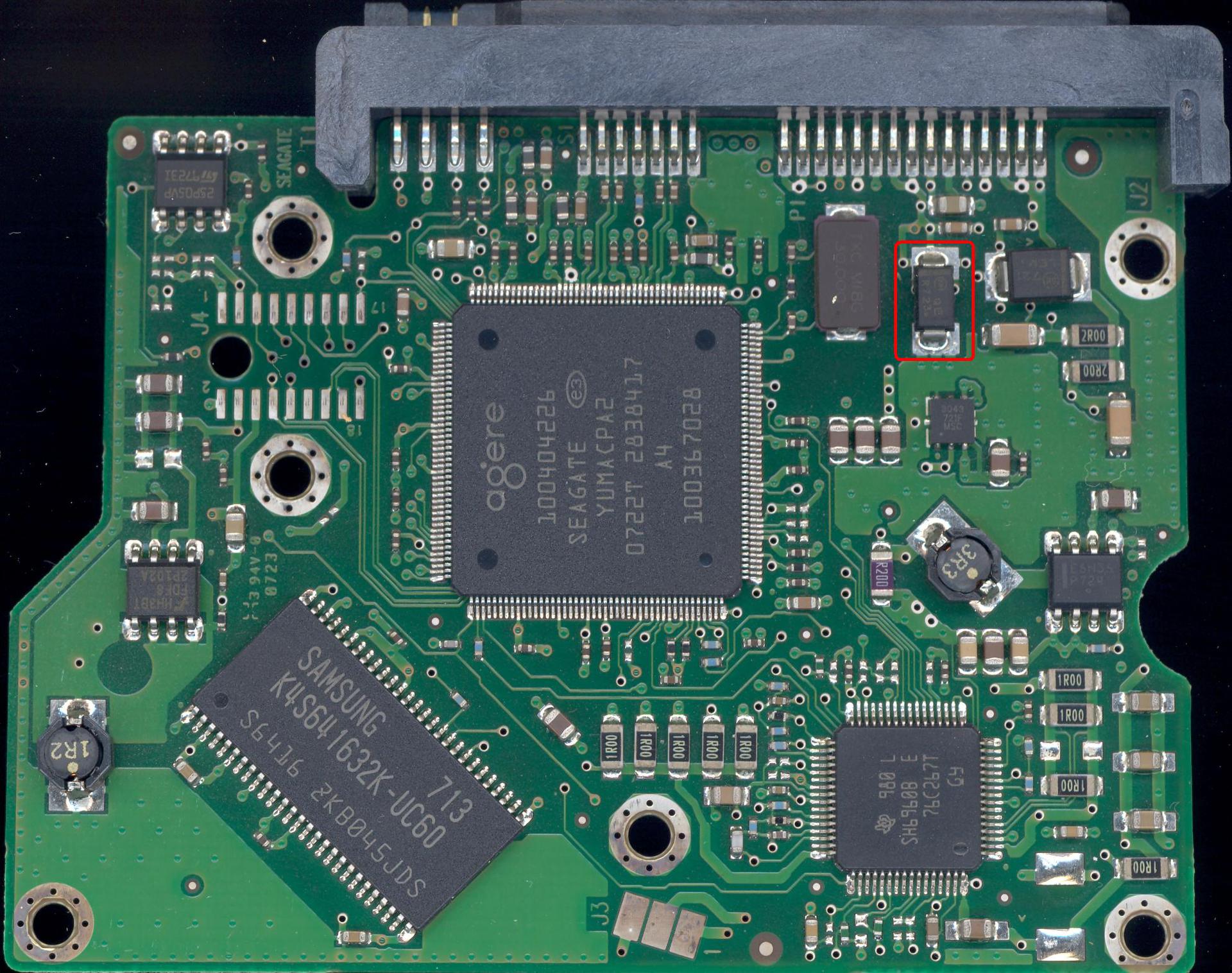

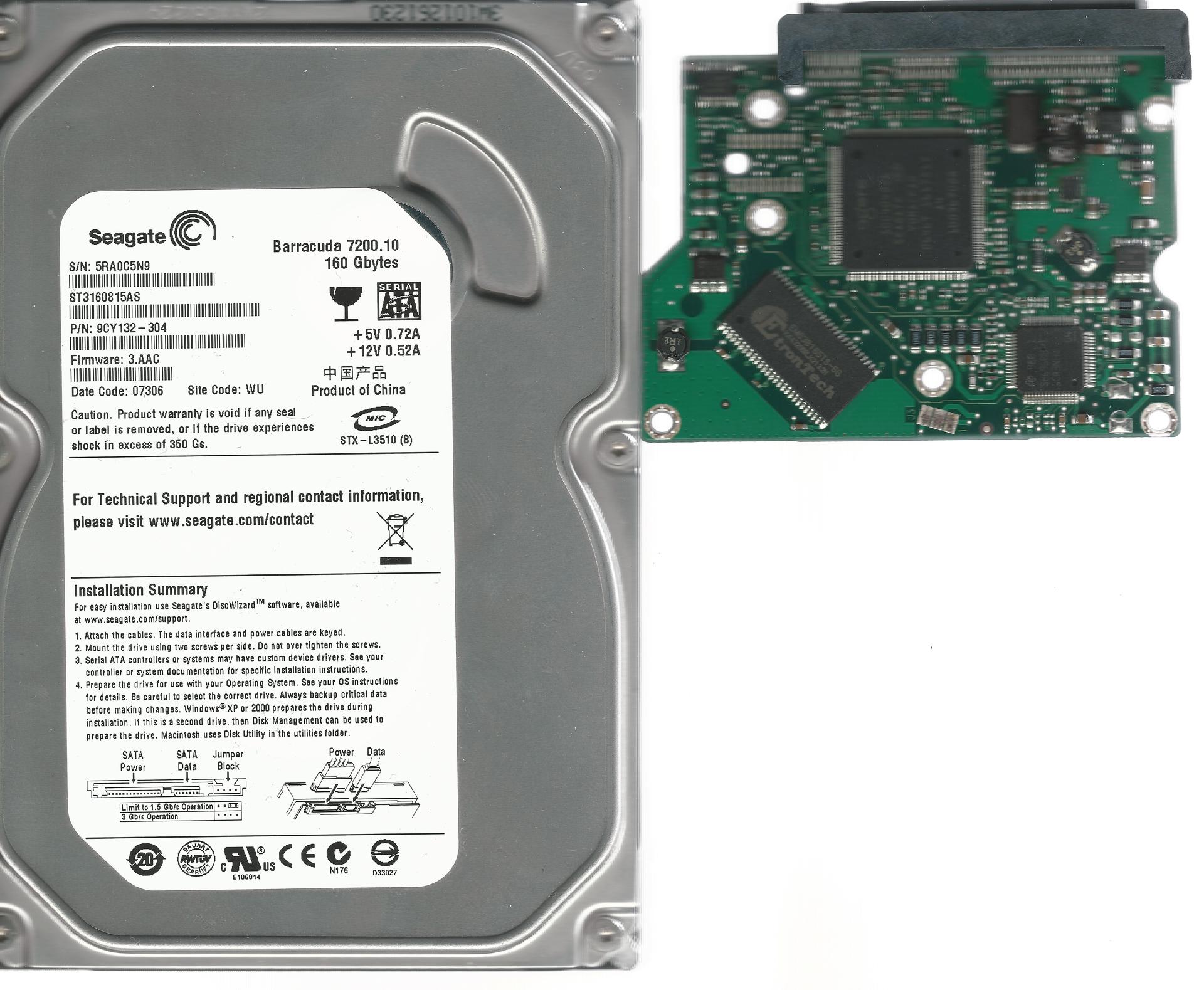

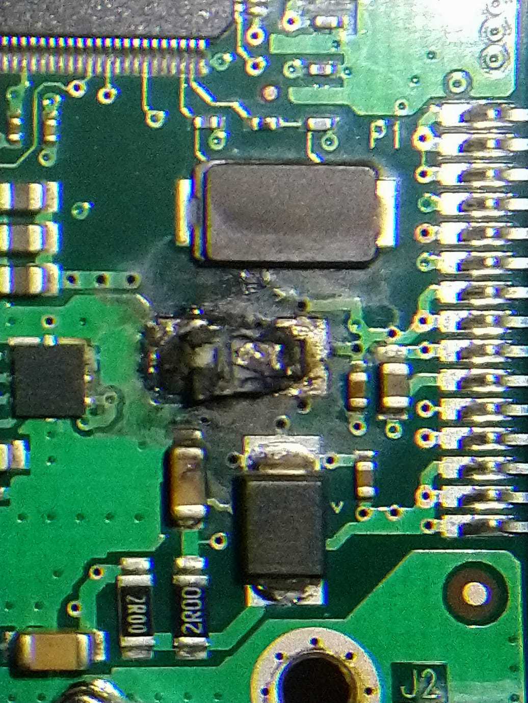

(#) urh hozzászólása Máj 26, 2020 /
Adott a képeken látható HDD.
Ehhez keresnék elektronikát, sajnos a megégett részen felismerhetetlenül néznek ki az alkatrészek.
Seagate Barracuda 7200.10 160GB
S/N: 5RA0C5N9
ST3160815AS
P/N: 9CY132-304
Firmware: 3.AAC
PCB: 100428473 REV B
Teszteltem gyorsan az elektronika cserés elvet másik 3 Samsung vinyóval simán bevált, így gondolom itt is megoldás lehet.
(#) pittti válasza urh hozzászólására (») Máj 27, 2020 / 1
Ennél az 100428473-as elektronikánál a bekeretezett alkatrész egy 6,2V-os supressor dióda. Filléres alkatrész, én ennek a cseréjével próbálkoznék először.
Tudott dolog, hogy nagyon ellene vagyok mindenféle elektronika cserélgetésnek - rövid, vagy akár hosszabb távon lehet belőle probléma, a teljes adatvesztésről nem is beszélve. Amivel a gyártó szerelte az tutira passzol, meg lehet és meg is kell javítani.

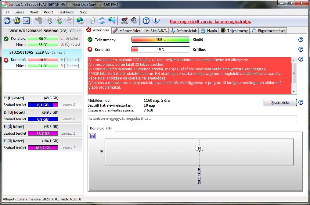

(#) Laci66 hozzászólása Jún 1, 2020 /
Lehet még valamit kezdeni ezzel a kütyüvel?
Újra particionáltam, formáztam, CHKDSK- futtattam. Az érintkezőket megtisztítottam.
A kábelek jók.
Sentinel szerint 10 napja van hátra. Mitől függ a 10 nap?
A hibás szektorok szerintem a lemez elején lehetnek ahol az operációs rendszer dolgozott
most "E" meghajtó. Ha csak a lemez többi részét használnám az "F" meghajtót adattárolásra
működhetne még? Vagy inkább ne kockáztassam az adatokat?
A hozzászólás módosítva: Jún 1, 2020
(#) pittti válasza Laci66 hozzászólására (») Jún 1, 2020 /
„...Vagy inkább ne kockáztassam az adatokat?”
Ez a helyes meglátás. Ez a merevlemez már régi, kicsi, és nagyon öreg - ráadásul meglehetősen sokat ment. Kézrátétel és ráolvasás itt már nem segít...
Aránylag kevés pénzért lehet lényegesen nagyobbat kapni. Újonnan sem olyan vészesen drágák, és a használtcikk piac is tele van velük.

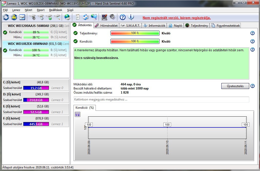

(#) Laci66 válasza Laci66 hozzászólására (») Jún 11, 2020 /
Megvettem a fent említett HDD-t és már átmentettem rá a hibás meghajtóról az adatokat.
(Egyébként elírtam az üzemidőt 462 napot működött.)
Közben a NET-en találtam egy progit - HDD regenerátor - .
Érdemes próbálkozni vele? Azért kérdezem mert közben a másik winyóm is hanyatlásnak indult
96%-ról visszaesett 89%-ra.
