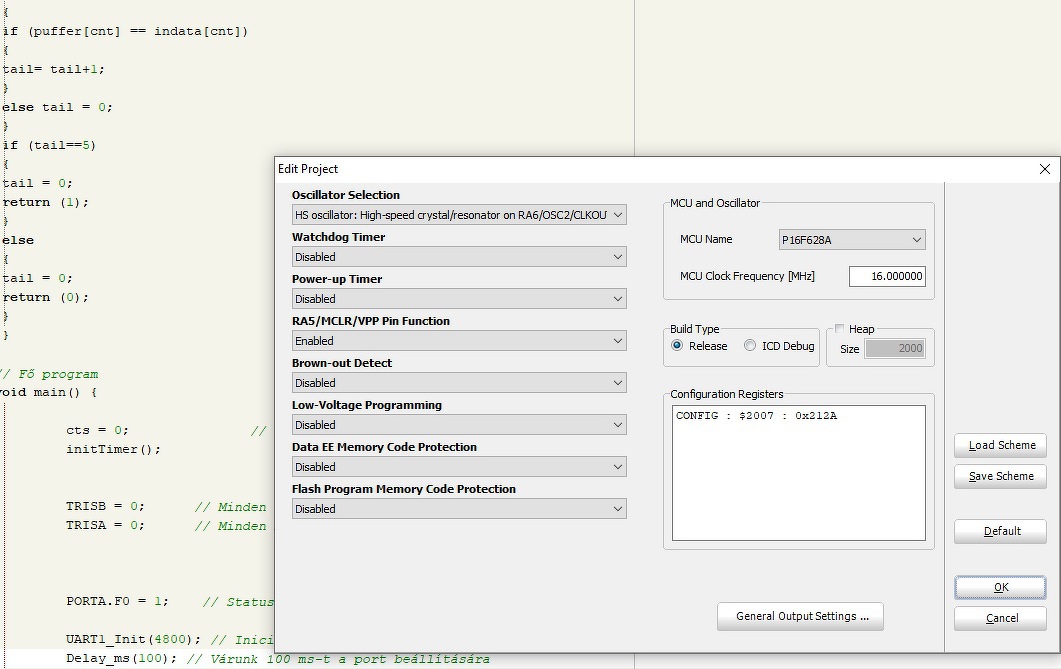

BOR? Mellékeltem egy képet a beállításokról.

Nem azért kérdeztem, hogy jó-e a táp, hanem, hogy mennyi puffert tartalmaz. Az 1mp kevés. A 100nF-os kondi is fenn tudja addig tartani a PIC-et ha nincs egyéb fogyasztó az áramkörben. Az 5mp már-már jó lehet, főleg ha bekapcsolod a BOR-t és magasra állítod. Nem tudom milyen PIC, mennyire állítható benne. Ha nem hagyod teljesen lemerülni a puffereket az áramkörben egy köztes feszültésggel a PIC meghülyülhet azért nem indul el olyankor. A BOR ezt igyekszik megelőzni, adott feszültség alatt reseteli a PIC-et.
szerk: Aha. Látom a képet, 628a. Ebben fix a BOR(brown-out) kb 4V ,kapcsold be. Ha akkor is sokat kell várni még a power up timert is bekapcsolhatod.
A hozzászólás módosítva: Szept 25, 2020

Bekapcsoltam a power up és a BOR-t. Nem segített.

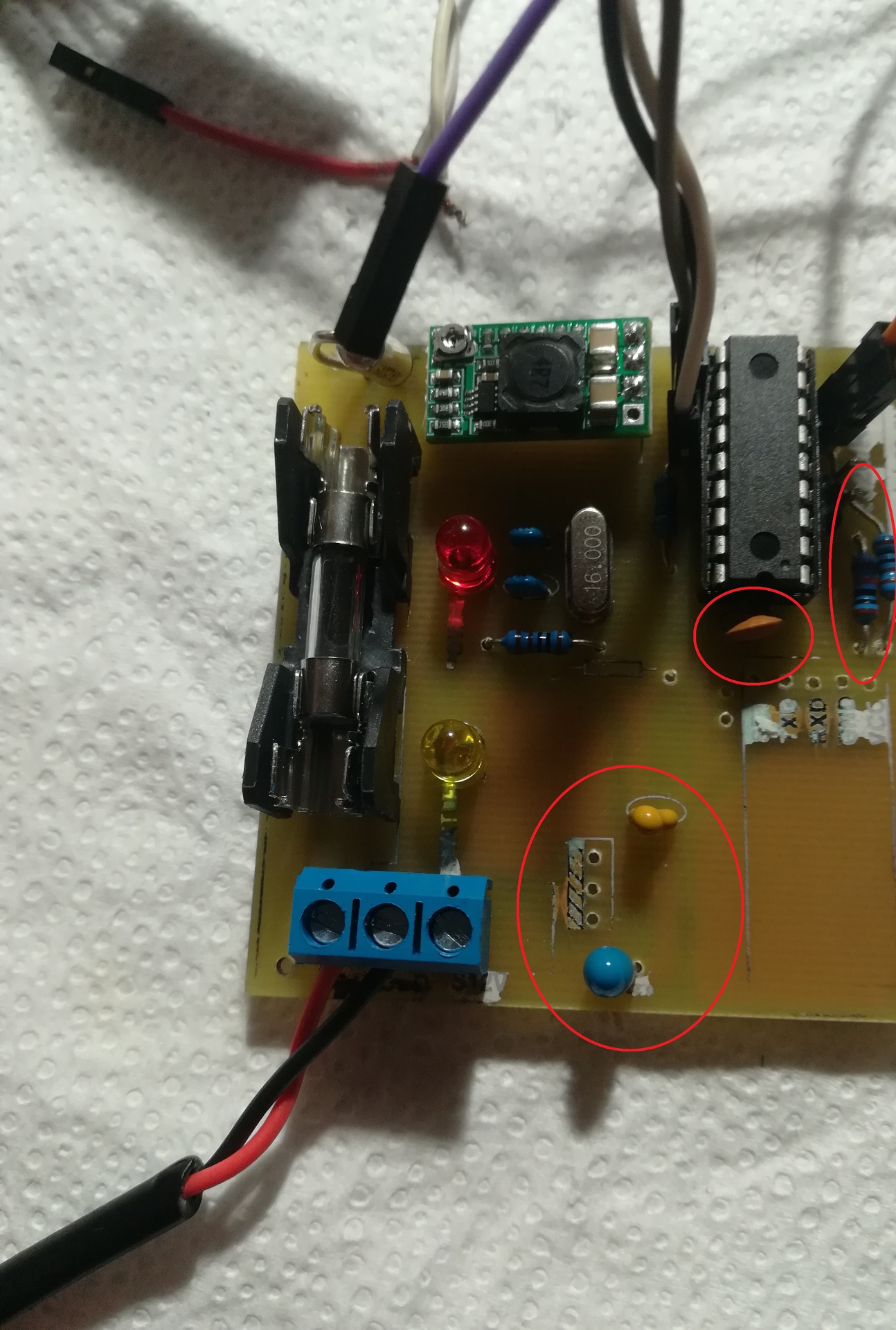

(#) lastewer válasza usane hozzászólására (») Szept 25, 2020 /
Igen a step down adja a tápot a Picnek. Közben van bekötve egy 100nF - es kondi.
A másik panelen is ugyanígy van bekötve step down adja a tápot a picnek ott is. Nincs másik kondi és megy rendesen.
Mellékeltem képet, ez volt a videón.
Jobb oldalon 2 db ellenállás, egyik 10k az MCLR láb van vele felhúzva VDD-re , a másik 1k és az RX láb van felhúzva a VDD-re vele.
Lent bekarikázott 2 db kondi, annak csak a GND részei találkoznak a Pic GND részeivel, mivel oda kerülne majd egy IC, de az egyenlőre nincs berakva.

A Step-down konverter enegedélyező lábát nem kell bekötni? A tápfeszültséget tudod ellenőrizni oszcilloszkóppal? Esetleg a DC-DC konvertert cserélni?
(#) lastewer válasza Bakman hozzászólására (») Szept 25, 2020 /
Nincs oszcilloszkópom sajnos, nem kell bekötni.
Tudom cserélni, de nem gondolnám hogy az lenne a gond, mert ha pc usb-ről hajtom a pic-t, akkor is labilis a működése.
