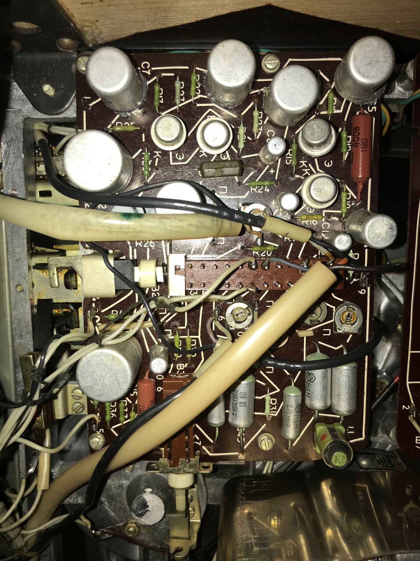

(#) szbalintmeister válasza veroka hozzászólására (») Aug 19, 2020 /
Köszönöm a tippeket mindenkinek!
Próbálkoztam ma mind a kimenetre kötött erősítővel (elhalkul) mind pedig a fejhallgató kimenetre kötött erősítővel (elhalkul, viszont sokkal magasabb háttérzaj mellett ami továbbra is kiválóan erősíthető (mármint a zaj)).
Kontakthiba vonalon is végigmentem. A sávváltó kapcsolót én magam szedtem ízekre múlt héten, pár ősz hajszállal később alkohollal külsőleg-belsőleg tisztítva összeraktam azóta lehet a másik sávot is hallani. Az összes többi kapcsolót végigmoztattam, semmi gond velük, semmi sercegés vagy változás a hangerőn.
A szalagtárolás is jó ötlet, de az otthagyott félig megkezdett tekercs másnap full hangerővel folytatódik tehát ez is kiesett. Amúgy ezek a szalagok saját műanyag vagy karton tokjukban voltak egymás mellett állítva, végig.

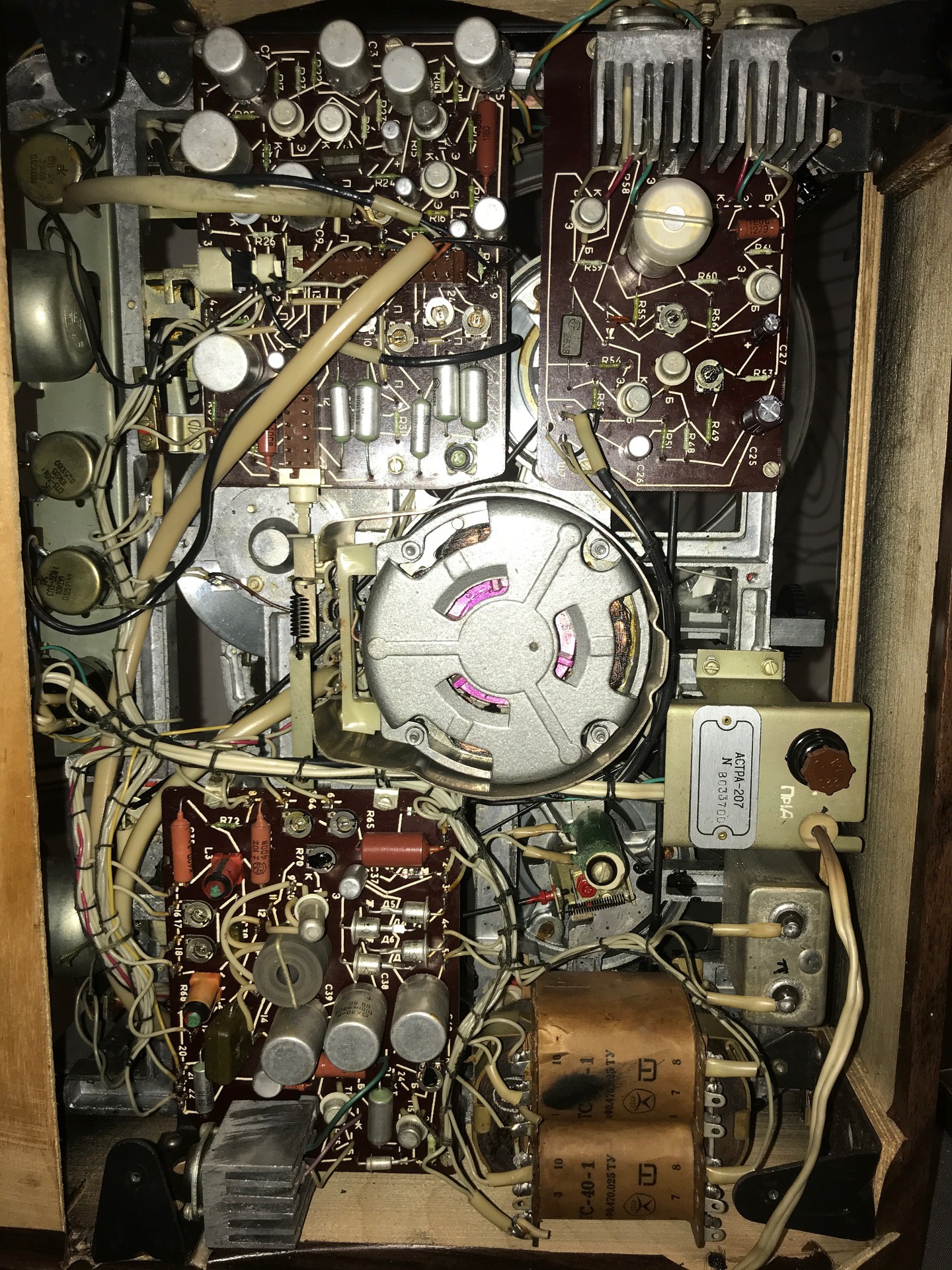

Két lehetséges folytatást látok, 1) az egyik a tápegység ami egy kicsit meg van égve (kép) és van 12db kivezetése amin egyedül a 230V-ot sikerült egyértelműen megtalálnom (bal oldali pólusok ahová 2 vezeték megy) a többi összevissza. További méréshez/ellenőrzéshez szíves segítségeteket szeretném kérni.
2) Apám kérdésre válaszolva elmondta hogy szerinte megvan a magnó teljes dokumentációja valahol, a hétvégi házkutatás után remélhetőleg kapcsolási rajzzal is tudok szolgálni. Ezzel kapcsolatban szintén szeretnék majd tanácsot kérni.
Csatolva a táp, a 3db nyák amiből áll az egész és egy totál kép.

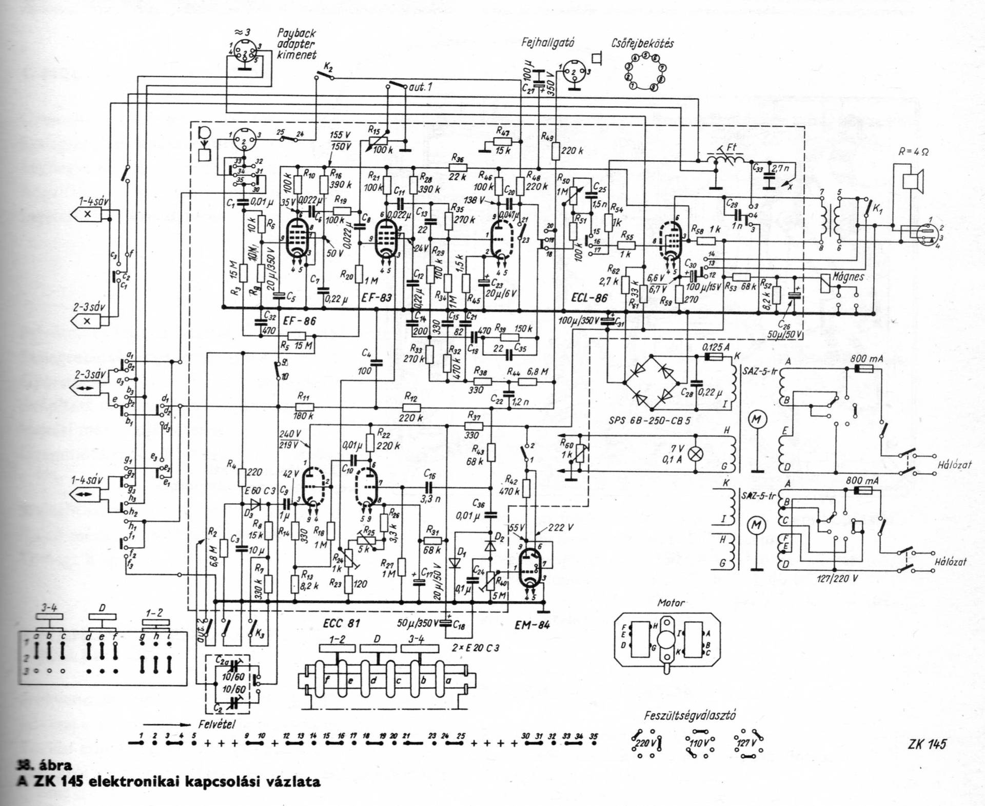

(#) mustang74 hozzászólása Szept 28, 2020 /
Egy Unitra ZK 145 típusu magnót javítok.A rajz szerint az EM 84 cső 6-os lábán 222V van. Én a trafó(motor) I és K kivezetésein 305V-ot mértem. Ha követem a rajz bekötéseit akkor szerintem az I és K között is 222V-nak kellene lennie. Vagy legalábbis akörül. Rosszul gondolom? Hogyan lehetséges a nagyobb feszültség? Ellenállással meg lehet oldani?

(#) pucuka válasza mustang74 hozzászólására (») Szept 28, 2020 /
Nem. Az I - K között mért feszültséget ha egyenirányítod, akkor magasabb egyenfeszültséget kellene kapnod. Azonban ez nem egészen így van, mert azért a csöveknek van állandó fogyasztásuk, ami a viszonylag gyenge minőségű nagy belső ellenállású szelén cellákból álló Greatz híd diódáin jelentős feszültség esik.
Ez valószínűleg több lesz, mint 222 V, mert amióta a készüléket gyártották, a 220 V -ból 230 V lett. Ez a feszültség növekedés még nem okoz gondot. De miért nem méred meg, hogy a 222 V -ból mennyi lett?

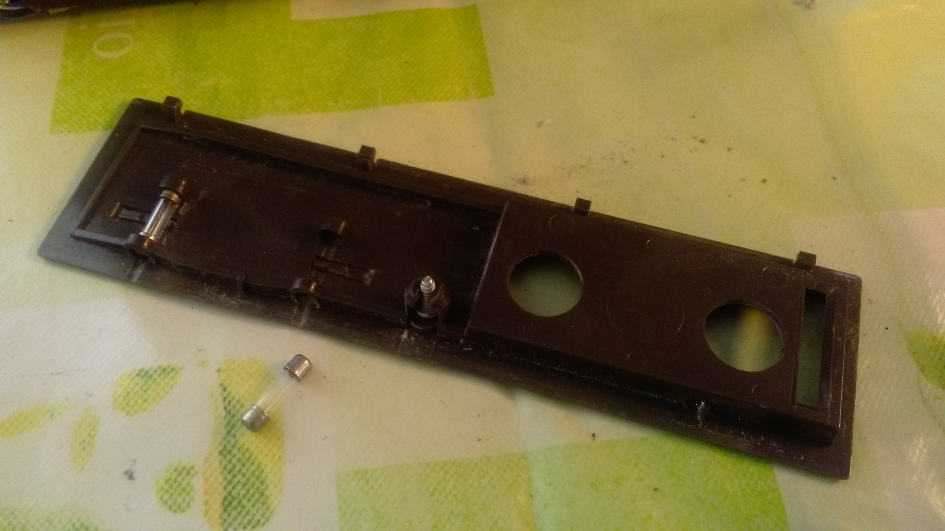

(#) mustang74 válasza pucuka hozzászólására (») Szept 28, 2020 /
Odáig már nem jutottam ugyanis az üveg biztositék kioldott. Az nem csoda, hiszen 250V helyett 305 V-ot kap. Patkolni nem akartam hátha nagyobb kárt teszek benne. Ilyen diodák vannak benne:
Ez már buhera, nem eredeti. Eredetileg, ahogy a kapcs rajzon is látszik, szelén cellás Greatz híd van. (6B-250-CB 5)
Keress zárlatot, gyanús a pufferkondi (100 µF/ 350 V, ) lehet, hogy nem viselte a megemelkedett feszültséget.

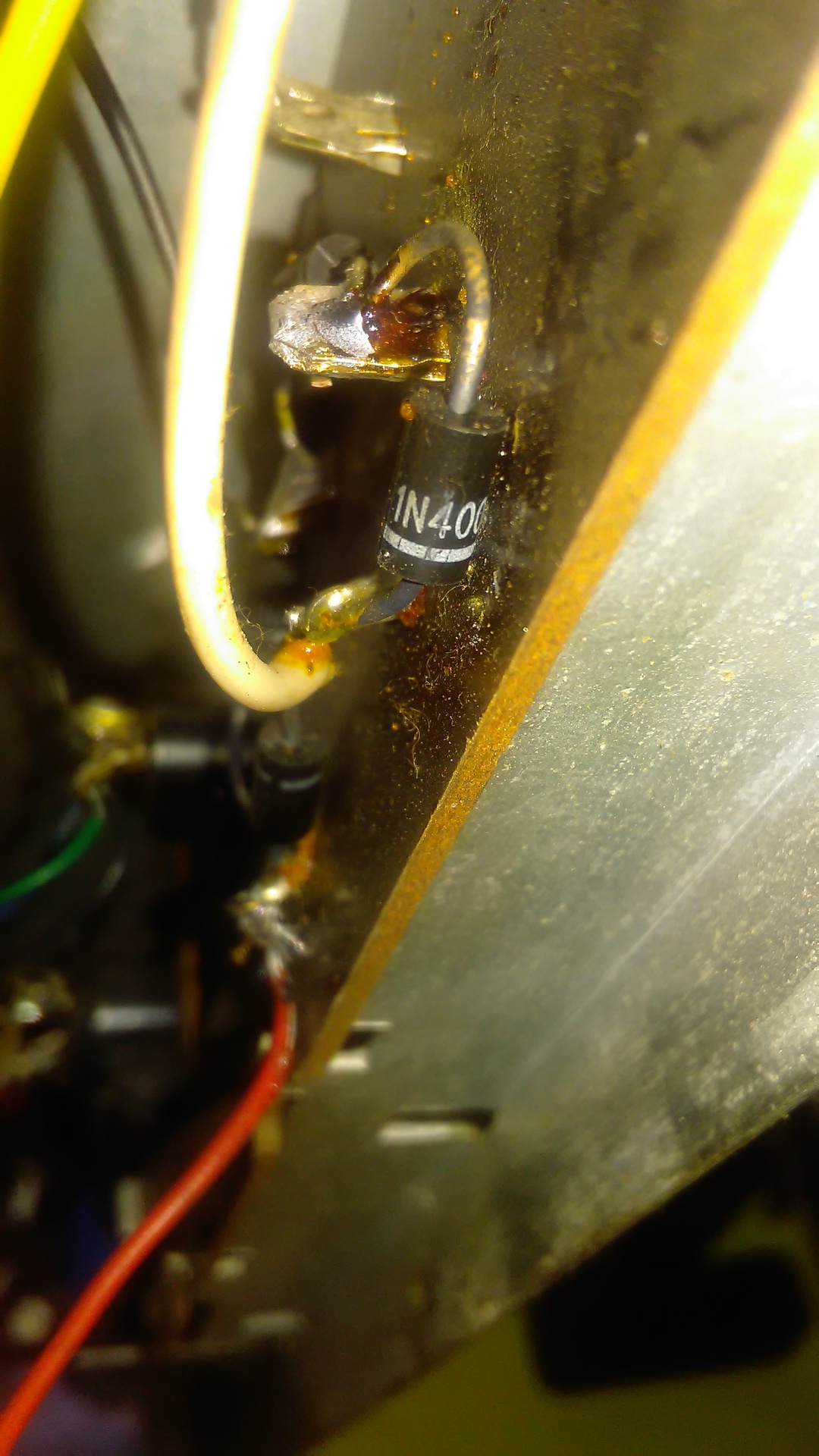

(#) mustang74 válasza pucuka hozzászólására (») Szept 29, 2020 /
Abban a cikkben is a hátsó kapocstáblához vannak forrasztva a diódák. Ennyire nem lehet véletlen.
Visszatérve a problémához, nem lehet hogy megoldaná a gondot itt is a primerre való plusz menetek csévélése?

(#) mohinger hozzászólása Szept 29, 2020 /
Gyárilag a ZK140-ben szelén van, a ZK145-ben pedig diódahíd. Már azokban, amik nálam jártak eddig (kb egy tucat).
Többnyire a szűrőkondik átütése okozza a zárlatot.
(#) pucuka válasza mustang74 hozzászólására (») Szept 29, 2020 /
Ahogy mohinger mondja a Si diódahíd miatt eleve nagyobb az előállított tápfeszültség, ez még a 220 V -nál nem okozott gondot, de a megemelt 230 V -nál már lehetséges, és a szűrőkondi átütését, zárlatát okozza ha buhera, ha gyári.
