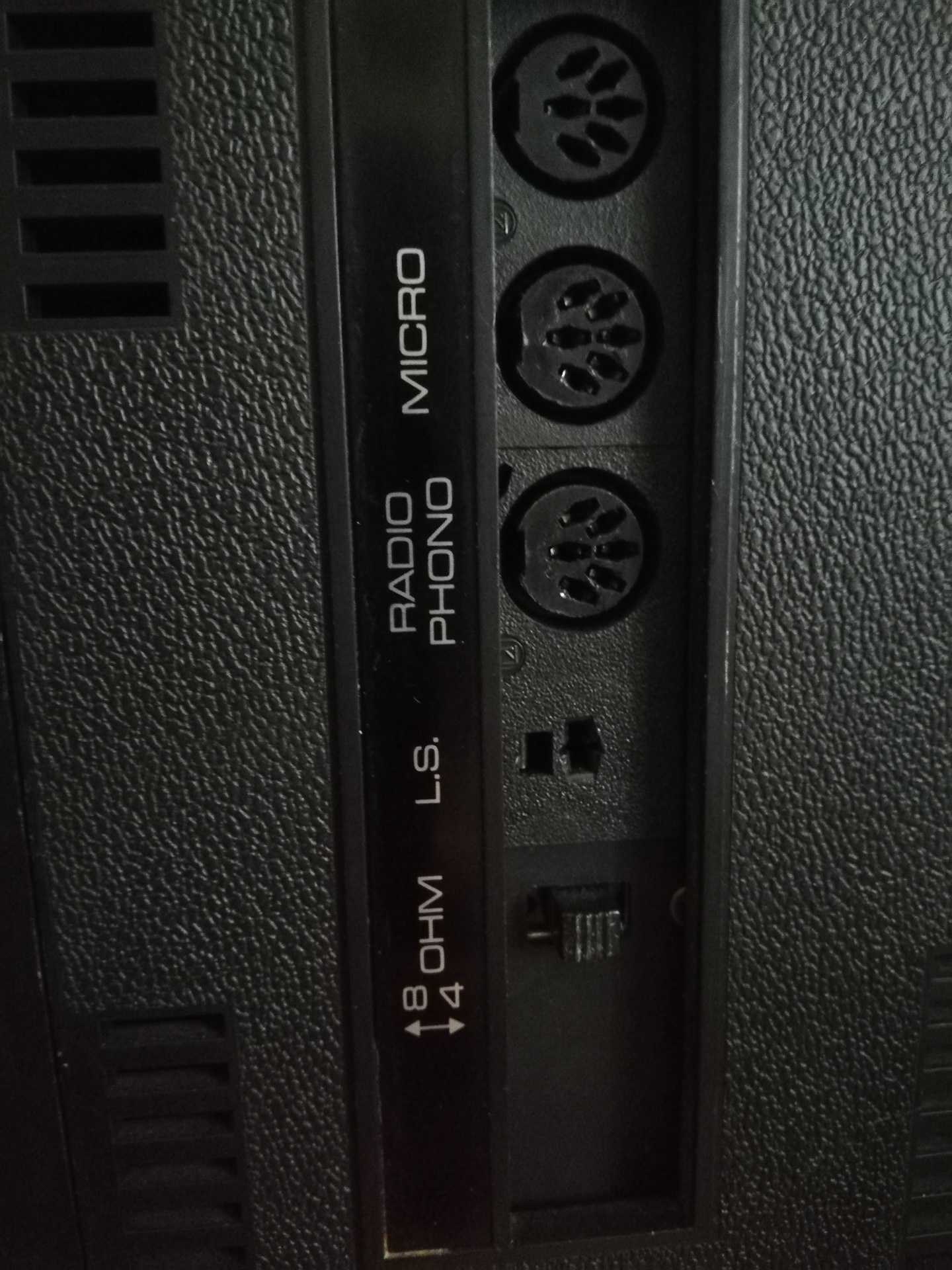

Ha még van türelmetek hozzá ilyen a hátulja-létezik hogy a mikrofon mellett az egy sztereó kimenet tán' erősitőre...?
(#) VJ72 válasza tepege hozzászólására (») Máj 15, 2020 / 1
Van vonalkimenete, de ez egy négysávos monó magnó. A Rádió / Phono aljzatból jön ki a jel. Az a harmadik csatlakozó egy külön megvásárolható előerősítő kimenete, a kombináltfej van közvetlenül kivezetve és tápfeszültség az előerősítőnek.

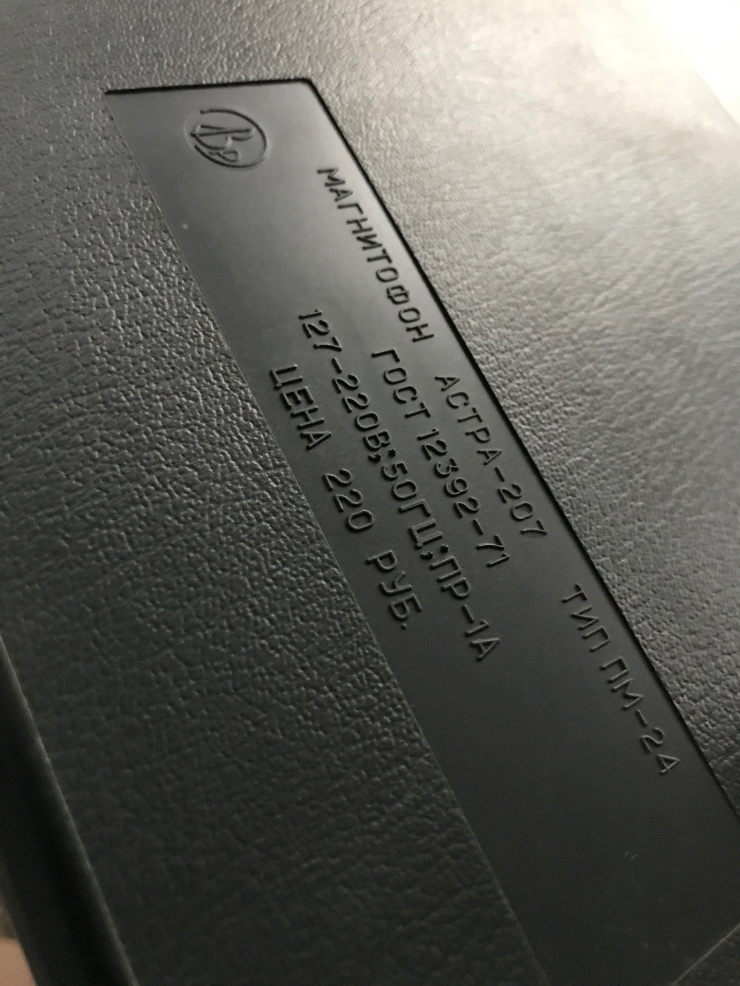

(#) szbalintmeister hozzászólása Aug 12, 2020 /

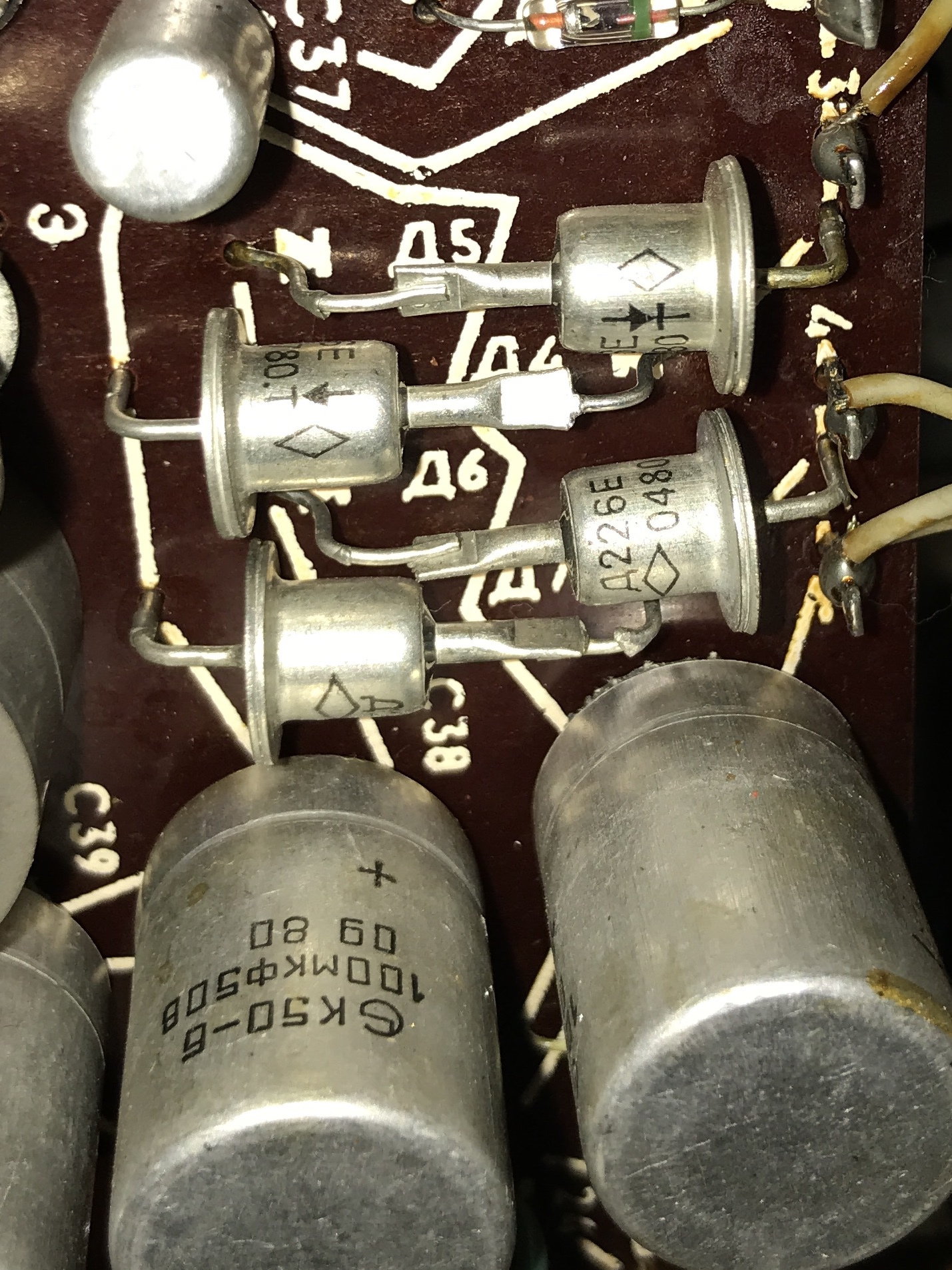

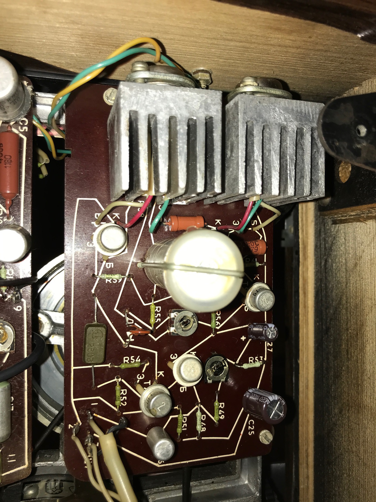

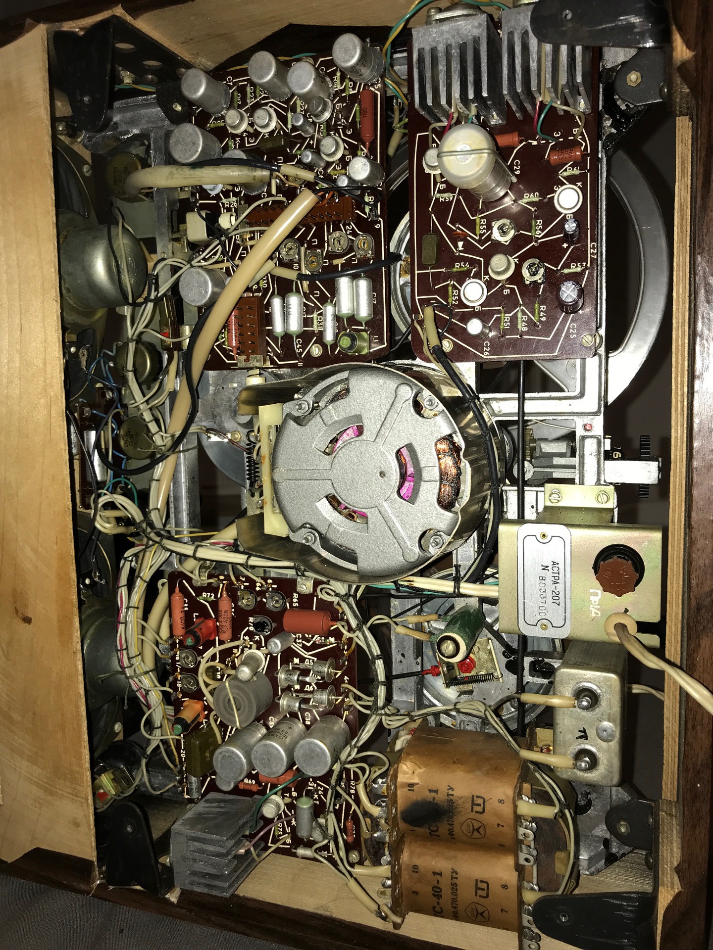

Üdv Mindenkinek,
35 évvel ezelőtti családi felvételeket vettem (volna) elő hogy digitalizáljam de sajnos az évtizedekig nem használt ACTPA-207-es magnó elromlott. Elvittem HiFi szervízbe ahol tettek rá egy szíjat, pár kondit meg tranzisztort forrasztgattak, letörgelték a gombjait, a sávváltó kapcsolót telefújták olajjal majd visszaadták hogy jobb lett mint volt... Hát nem lett az, ezért nekiálltam sk. A kapcsolót kitisztítottam így mostmár van hang mind a 4 sávon. Viszont azt csinálja hogy 5-10 perc alatt szép lassan elmegy a hangerő. Kis pihentetés után megint hangosabb, de elhalkul. Laikus vagyok de mivel jól szerelhető/forrasztható a magnó és van is kedvem hozzá ezért ha tudnátok iránymutatást adni hogy mit kellene ellenőrizni akkor szivesen bütykölném. Előre is köszönöm
(#) tunerman válasza szbalintmeister hozzászólására (») Aug 12, 2020 /
Az első fotón jól látható, hogy az elektrolit kondenzátorok alja korrodált, tehát ezek igencsak megviseltek már.
A legyegyszerűbb lépés ha kicseréled ezeket a valami normális tipusra.
TJ.
(#) szbalintmeister válasza tunerman hozzászólására (») Aug 12, 2020 /
Kedves TJ, köszönöm a választ!
Csináltam pár közelebbi képet, ezekre a kondenzátorokra gondolsz? Az egy gumialátét alattuk nem korrózió. A legtöbb alatt van ilyen kis korong. Alapvetően épnek tűnnek nem látok se púposodást se folyást kivéve ennél a nagynál ami talán a végerősítőn lehet (a sárga és zöld vezeték már egyenesen a hangszórókhoz megy).
(#) CHZ válasza szbalintmeister hozzászólására (») Aug 12, 2020 /
Bemelegedest kovetoen jelentkezo hiba nem elko problema, felfezetokre jellemzo.
Elkok okozta problemak bemelegedessel meg is szunhetnek.
(#) szbalintmeister válasza CHZ hozzászólására (») Aug 12, 2020 /
ezekből nincs olyan sok, 5-6db. Hogyan tudom tesztelni hogy jók vagy nem? Ki kell szerelni? Ilyen multiméterem van:
előre is köszi

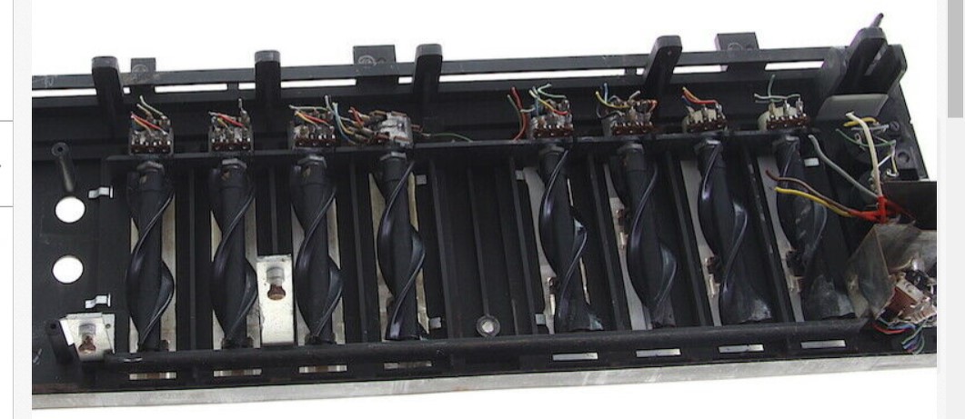

Mi a véleményed a Philips N4450-es magnóról?
(#) mohinger válasza compozit hozzászólására (») Aug 13, 2020 / 1
Nekem olyan magnóm még nem volt, nem is járt nálam. Így nem tudok véleményt mondani róla.
Itt többet olvashatsz róla: Bővebben: Link
Az utódját láttam kívül és belül is. Az egy nagyon jó gép. Bár a belseje kicsit telefonközpont feeling, a sok panel, meg vezeték miatt...
Az N7150 és a nagytesója az N7300 viszont már nagyon-nagyon műanyagos, ott már beépített bomba a nyomógörgő kiemelő szerkezet. Az széttörik ennyi idősen.
(#) Gafly válasza szbalintmeister hozzászólására (») Aug 13, 2020 1 /
Szerintem nem ezekre gondolt.
(#) compozit válasza mohinger hozzászólására (») Aug 13, 2020 /
Köszönöm. Egészen elképedtem a normál potik tolópotis "átalakításán". Ez a csiga izé meglepő.
Akkoriban a tolópotik jöttek divatba ezeken a magnókon, én is néztem nagyot ezen a megoldáson. Aztán pár év múlva újra visszajöttek a forgópotik.
(#) CHZ válasza CHZ hozzászólására (») Aug 13, 2020 / 1
Erosito fokozataiban keresgelnem, tapfeszultsegeket is erdemes ellenorizni.
