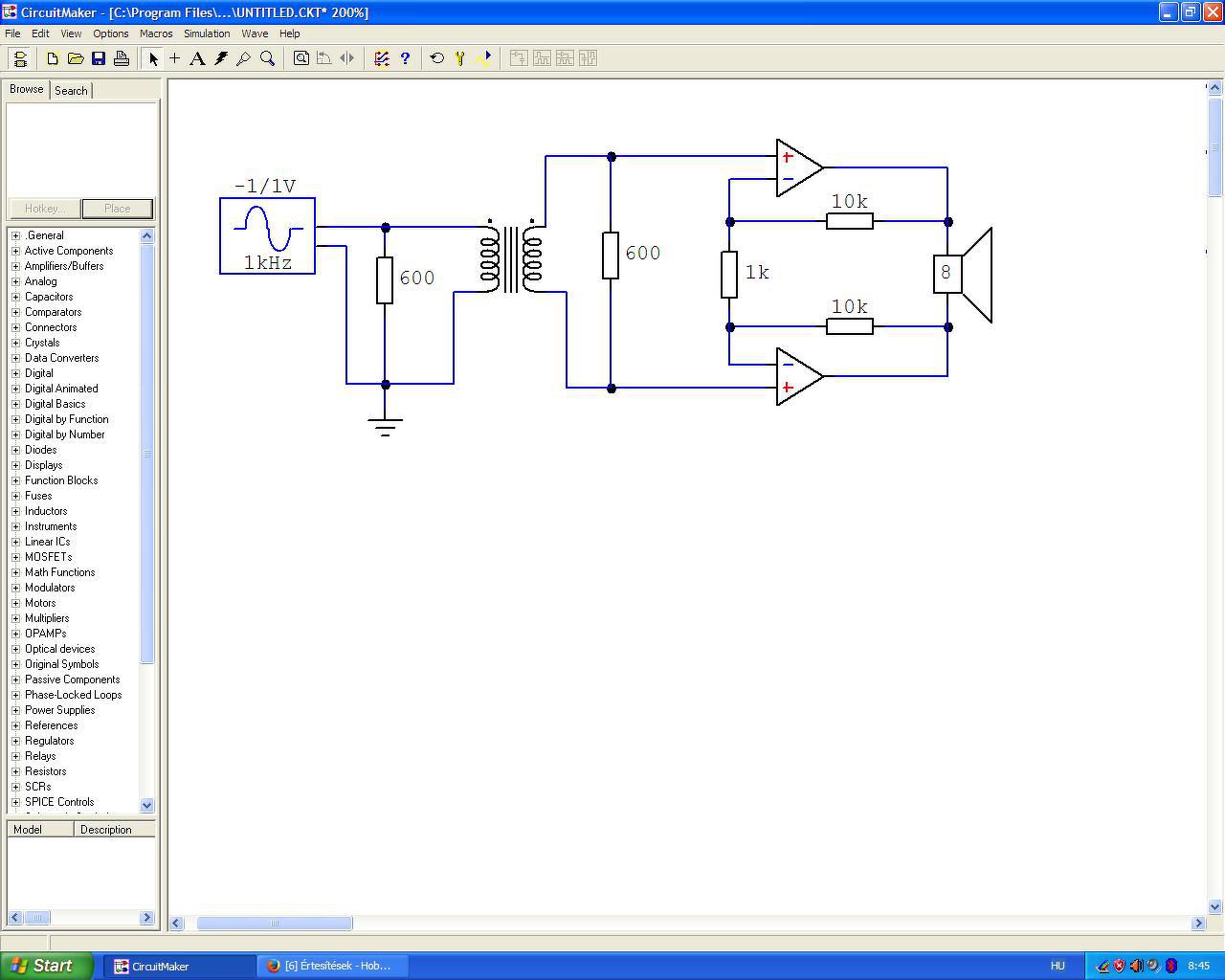

Csak az én MOSFET meghajtós változatomat tartod átgondolatlannak (ezt el tudom fogadni ) vagy KZs félét is ahol a meghajtó tranzisztor bipoláris?
„A legnagyobb problémát a rossz hatásfokában látom, mert 84W disszipáció mellett kevés a kivehető 3W kimeneti teljesítmény (nem számoltam még ennek utána, csak írtam valamit).”
Van az talán 13 W is (600 Ohmos bemeneti és 6 Ohmos terhelő impedancia mellett). Ez mondjuk engem annyira nem zavar, az eredeti JLH sem egy "izompacsirta". Viszont ez a teljesítmény úgy ennyi, hogy a TINA egyformának veszi a végtranzisztorok bétáját, ha KZs. ajánlását figyelembe veszem akkor a kivezérelhetőség valamelyest növelhető.

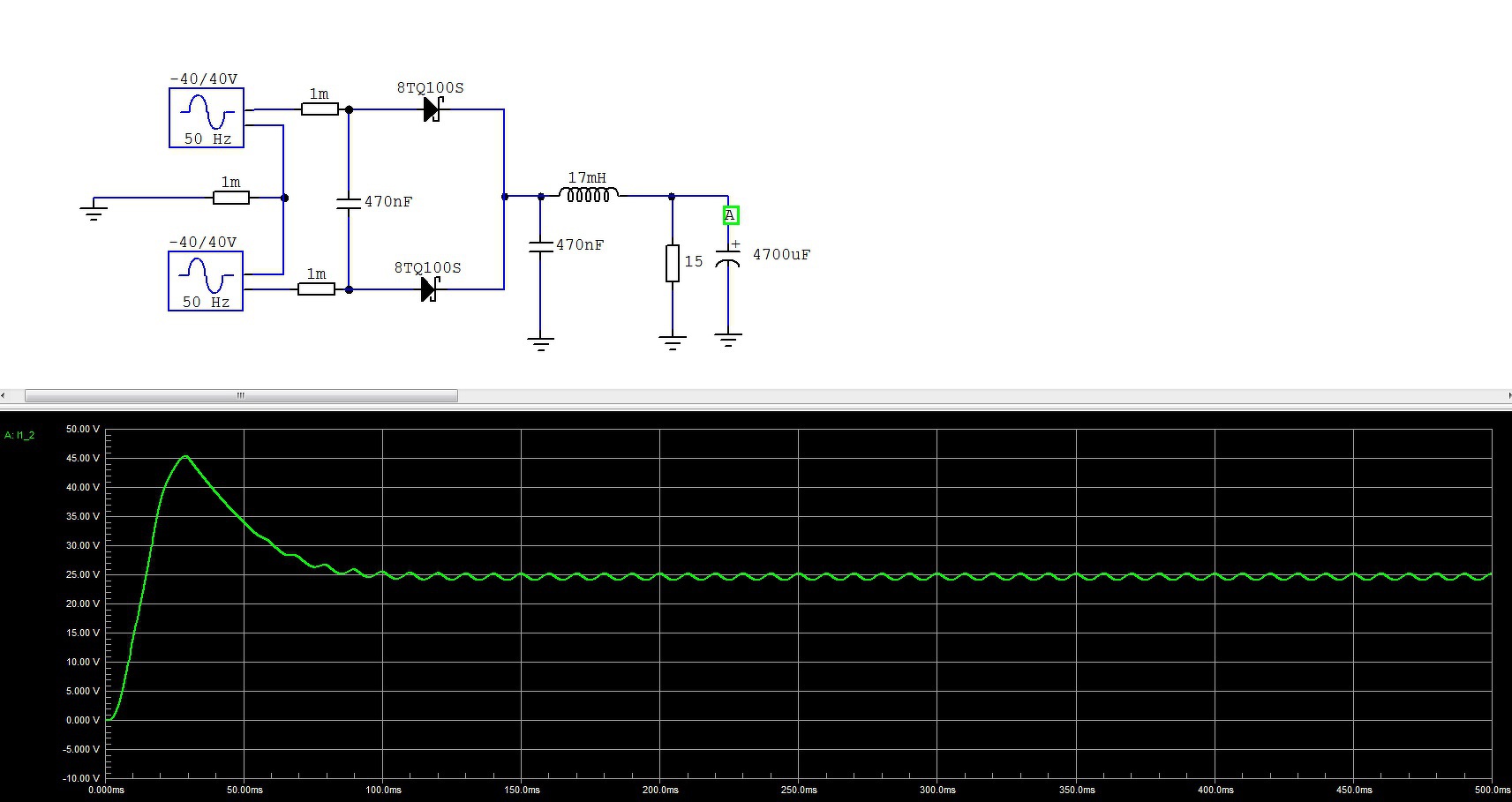

Erről van véleménye valakinek? Már rég szöget ütött a fejembe ez a puffer kondenzátor nélküli tápegység, de a szimulátor szerint áramgenerátorral nem működik. Holnap kipróbálom...

Ez az egyenáramú motorok "tápegysége". Az egyenirányító után lévő induktivitás a hullámos bemeneti feszültségből (a 100Hz-es "félszinusz" jelből) hullámos egyenáramot hoz létre a terhelő áram függvényében. Kis áramoknál szaggatott lesz, és a kimeneti feszültség felemelkedik. Folyamatos áramvezetés mellett a kimeneti feszültség közel állandó, a bemeneti hullámos feszültség középértéke. A megfelelő simításhoz elég nagy fojtó kell. Ez a motorokba be van építve (esetleg ha indokolt, simító fojtót kötnek vele sorba), de ha úgy kell megcsinálni, elég nagy darab lesz (sokkal nagyobb, mint egy hasonló energiát tároló puffer kondenzátor), sokkal drágább is lesz, és problémás lehet a kis áramoknál a kimeneti feszültség emelkedése (egyenáramú hajtásoknál ezért általában vezérelt egyenirányító, tirisztoros híd van szabályozó körökkel).
(#) tothbela válasza Karesz 50 hozzászólására (») Okt 7, 2020 /

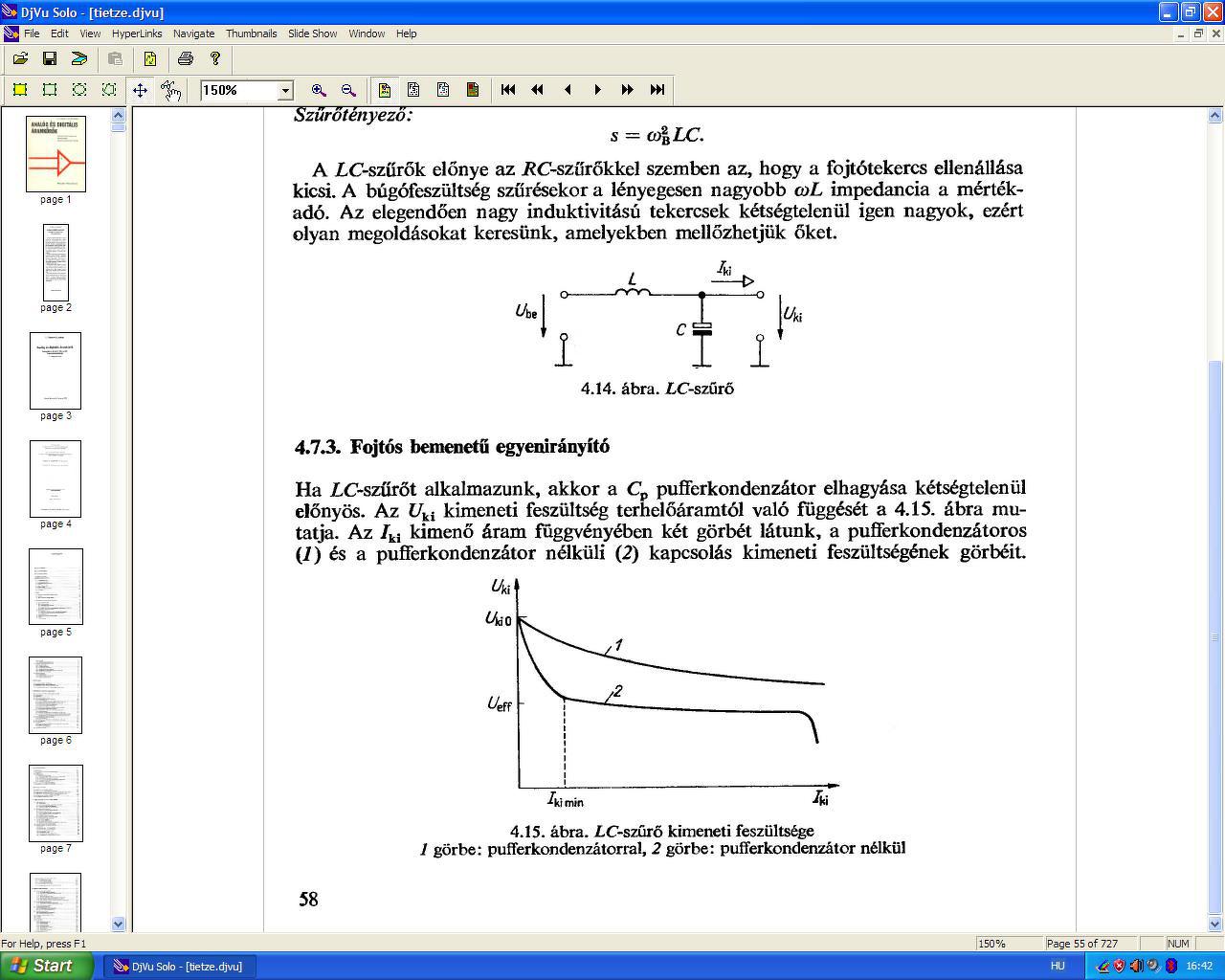

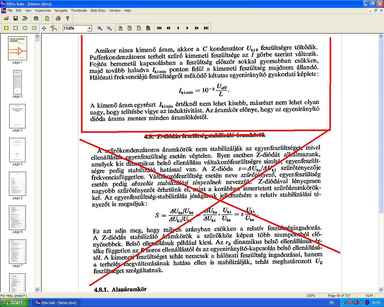

Két hangolási szakaszt látok. Az elsőnél az induktivitás értéke nullától az optimumig tart. Kis induktivitásnál végül is nem sok minden történik egy hagyományos sima pufferelt táphoz képest. Ahogy növekszik a fojtó induktivitása, a kondenzátort töltő áram csúcsa elkezd szétlapulni. Egy kritikus induktivitásnál a fojtó előtti feszültség a nullaátmenetekben nullára csökken, a hálózat felől nézve pedig leginkább ilyenkor hasonlít legjobban egy Ohmikus terhelésre a tápegység. Tovább növelve az induktivitást a kimenő egyenfesz hullámossága csökken, így kisebb szűrőkondenzátor is alkalmazható, de a hálózat felől a a teljesítmény tényező megfordul, és amolyan áramgenerátoros terhelést lát a hálózat.
A kimeneti egyenfesz a második hangolási szakaszban további terhelésnél nem csökken. Véleményem szerint én a kritikus hangolási értékre állítanám a tápot.

Tipikusan "A" osztályban működő erősítő táplálásánál nem is olyan rossz ötlet. Az hogy ötven kilogramm, az egy telepített rendszernél nem nagy probléma. Persze sok réz meg vas kell bele.
(#) tothbela válasza tothbela hozzászólására (») Okt 7, 2020 /
Bocs a rajz lemaradt.
A fojtó fizikai mérete pedig nem is olyan vészes. 17mH/2A akkora mint egy 7H/100mA-es. Egy ilyen gyári fojtó mérete 50x50x60mm és 130 Ohm az ellenállása. Ez 17mH esetén 0,32 Ohm. 2A esetén is csak 1,3W fűtené.
A 470nF-ok csak a kommutációs zavarok szűrésére vannak ott. A szimulációt is zavarja a hiányuk. Az 1mOhmok pedig a tőled lesett árammérő söntök.

Tegnap kipróbáltam Ohmos terheléssel és remekül működik. Mindjárt csinálok néhány fotót. Csak az a kérdés, hogy "A" osztályú végfokkal is működik-e. A teljes híd áram felvétele kivezérléstől függetlenül állandó, tehát lengésektől nem kell majd tartani szerintem.
Áramgenerátorral természetesen nem lesz jó, mert az nem tud inverz feszültségből áramot csinálni. Esetleg egy szekunder oldali aktív PFC, de az már szerintem perverzió.
