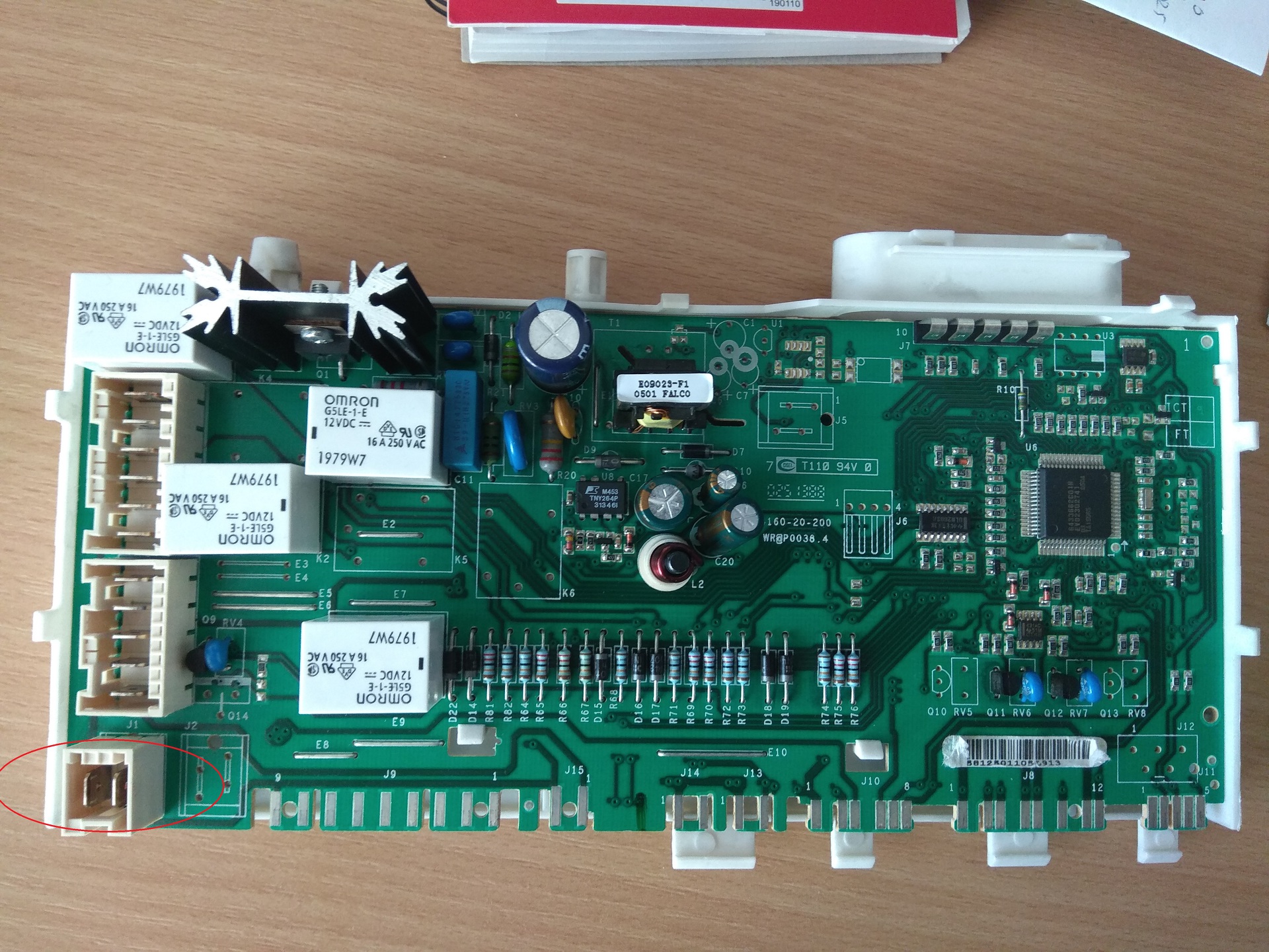

Indesit WITL 106 mosógép pár hete már fura, kellemetlen műanyag szag kíséretében mosott. Ismerős kicserélt a vezérlőben 4db relét, mondván már el voltak gyengülve, a szag megmaradt, de mosott tovább. Közben észrevettem hogy ha a gép áram alatt volt, akkor a vezérlőből fura sercegő elektromos hang jött. Majd egyszercsak mosás közben megállt, semmit nem csinál, nem villog semmi. Ismerős ismét ránézett és azt mondta dobjam el, mert a tápegység résznél purcantak ki alkatrészek.
Telefonon beszéltem egy Indesit szerelővel, aki szintén azt mondta hogy kuka, mert már ők is próbálták ezeknek az alkatrészeknek a cseréjét a vezérlőn, de nem tudták megcsinálni.
Azt szeretném tőletek kérdezni, hogy a táp részek tényleg javíthatatlanok, vagy csak le akar rázni mindenki és új gép vásárlásra akarnak rávenni?
köszi

(#) palko0125 válasza dethroner hozzászólására (») Okt 10, 2020 /
Simán megoldható. A tápegység egy viszonylag egyszerű áramkör. Alapja egy TNY264 IC. Ha megkeresed ezt a részt a penelon, cseréld ki az összes hozzá tartozó elko-t, ellenőrizd az IC védőellenállását. Ha az szakadt nagy eséllyel az IC is tönkrement. Ebben az esetben azt is cseréld. Első körben ezeken menj végig és nagy eséllyel rendbe jön a géped.

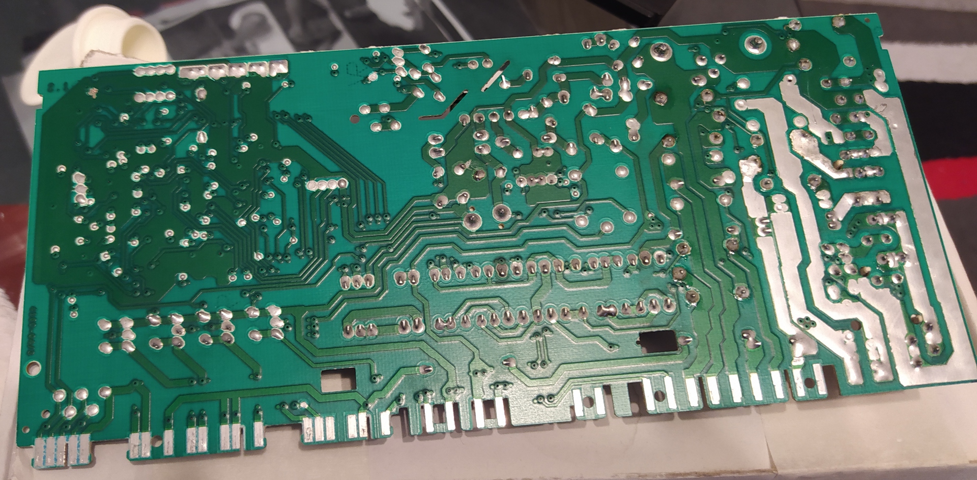

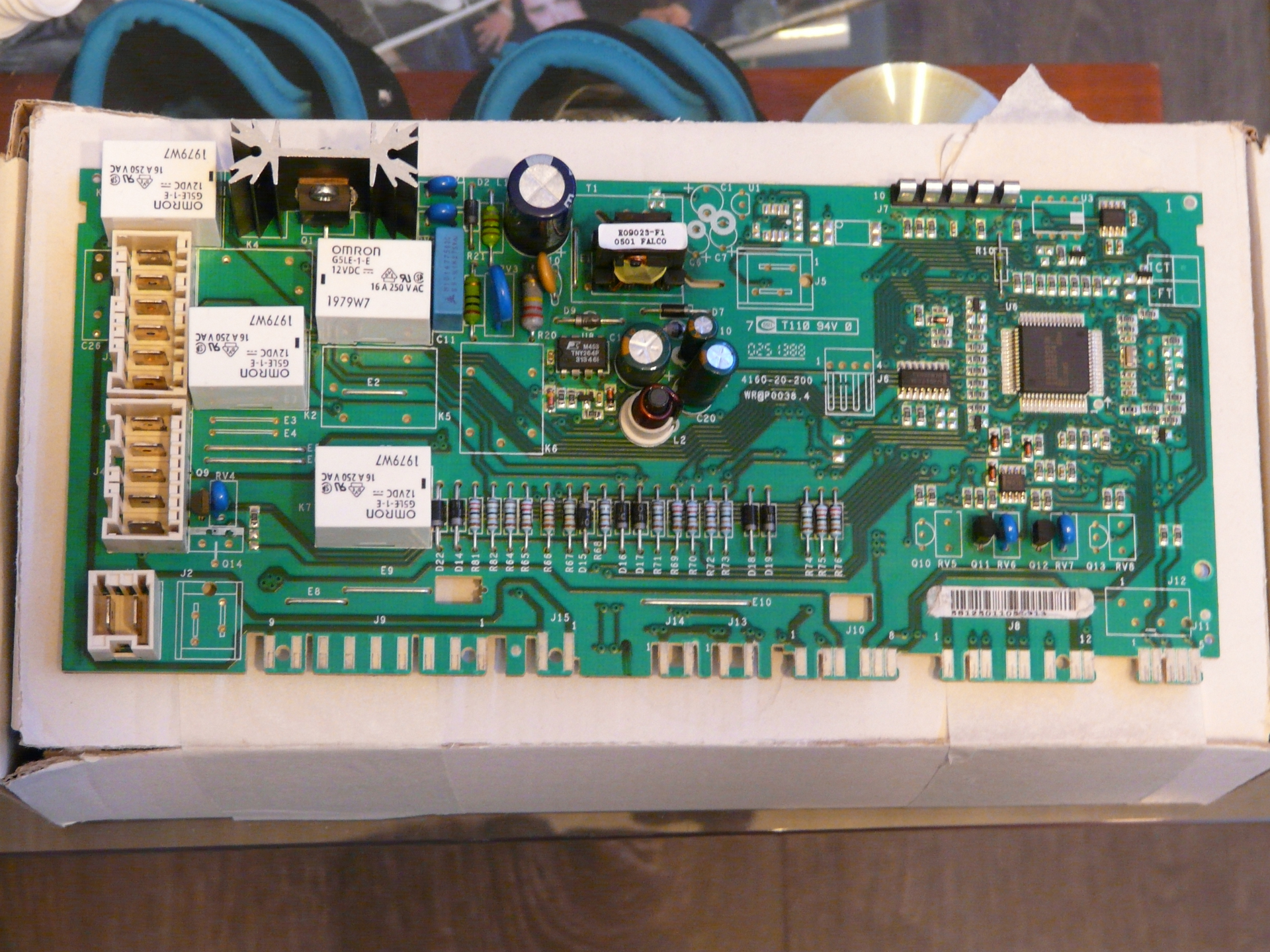

(#) dethroner válasza palko0125 hozzászólására (») Okt 10, 2020 /
Köszi a választ. Sajna én nem vagyok egy műszaki ember, nem értek hozzá. De van egy ismerősöm aki meg tudná csinálni, de szerintem nem akarja, inkább javasolt egy Whirlpool mosógépet megvételre
De találtam egy panelt a neten, szerintem a bal alsó csatlakozót át kéne forrasztani a mostani panelomról erre a másikra és kész. Mit gondolsz, tényleg csak ennyi volna ha működik a kinézett vezérlőpanel?
Itt egy kép a mostani panelról ami benne van, és utána arról amit kinéztem. Az enyém felültöltős WITL106, míg a kinézett darab előltöltős WISL105. De az összes gomb, programleírás, tekerő stb, minden ugyanúgy néz ki rajta.
Az a csati is megegyezik csak “tokostól” húzták le a panelról. Ha nincs semmilyen lehetőséged a javításra akkor a másik panel jó lesz bele (feltéve, ha működik )

(#) palko0125 válasza dethroner hozzászólására (») Okt 13, 2020 /
Nyugodtan belerakhatod a másikat, egyezik a kettő.
