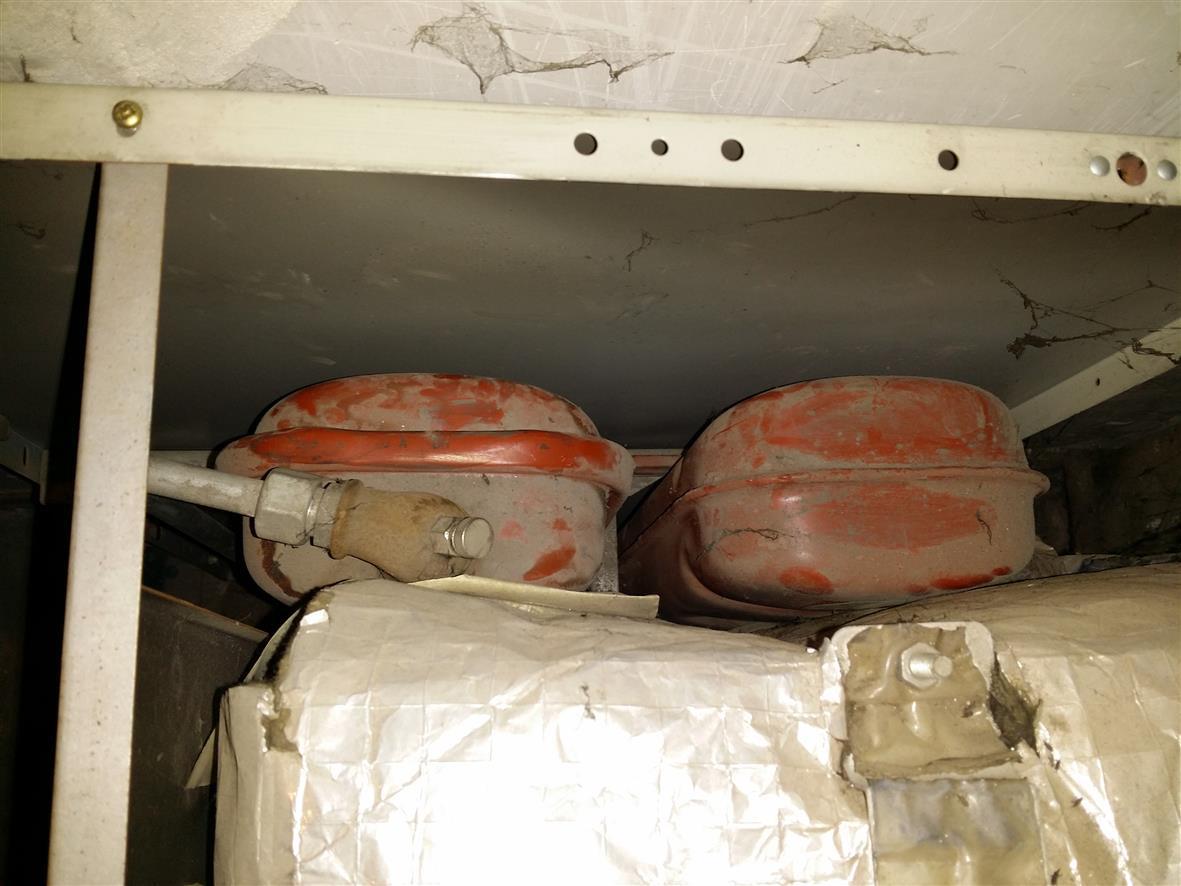

(#) Tylla1 hozzászólása Okt 8, 2020 /
Én is a fűtési kör nyomásával harcolok. Az első felfűtéskor a nyomás 1.2 bar-ról felment 2.2 barra. Tartály levegő oldalán mértem nyomást, 0.8 bar volt. A szelepnél nem tapasztaltam a mérés során vizet. Mikor kihűlt a fűtővíz (24 órával később) a manométer 1.6 bart mutatott. Az ürítő csapnál engedtem ki vizet, így lett 1.2 bar a manométeren. Gondoltam megpróbálom a kazán leürítése nélkül megnövelni a TÁT levegőoldali nyomását egy autópumpával. Szépen lehetett bele nyomni levegőt, utána mérve a TÁT levegőoldali nyomása 1 bar volt, a kazán vízoldali nyomása 1.4 bar, tehát 0.2 barral nőtt a tartály nyomása és a kazán vízoldali nyomása. Ezeket az értékeket 3 napja tartja a rendszer. Ez így gondolom rendben lehet...

(#) balazsgy válasza Tylla1 hozzászólására (») Okt 8, 2020 /
Szerintem rosszul mértél, mert az első felfűtésköri 2,2 bar nyomás a levegőoldalon nem lehet ugyanakkor csak 0,8 bar. Ennek azonos értéknek kell lennie.
"Szépen lehetett bele nyomni levegőt, utána mérve a TÁT levegőoldali nyomása 1 bar volt, a kazán vízoldali nyomása 1.4 bar, "
Ez fizika, ilyen nem lehet, hiszen éppen erre szolgál a TÁT..

(#) Tylla1 válasza balazsgy hozzászólására (») Okt 9, 2020 /
Sajnos a gépkönyv nem tartalmazza a nyomási értékeket, csak egy grafikus kép van a fűtési kör nyomásmérőről, amin 1.5 bar látható (ez lehet a szükséges érték??). Az interneten található "ökölszabály" szerint ez az érték 0.3 barral magasabb, mint a levegőoldali nyomás, az tehát 1.2 bar.
Ha a megfelelő képletek alapján számolom a nyomási értékeket (előfeszítési illetve kezdeti nyomás) akkor ezek az értékek: levegőoldal-0.7 bar, vízoldal-1 bar.
Ezek alapján nem igazán tudom eldönteni, melyik a jó érték
Szóval vettem egy középértéket. víz - 1.3, levegő - 1 bar.
Tegnap csináltam egy próbafűtést és egy óra folyamatos üzem után (52 fokos fűtővíz mellett) a vízoldali nyomás 0.4 barral emelkedett (1.4 > 1.8)
A mellékelt képen a TÁT-ok láthatóak.

(#) 444Tibi válasza Tylla1 hozzászólására (») Okt 9, 2020 /
" TÁT levegőoldali nyomása 1 bar a vízoldali 1.3 -1.4 bar."
Mivel ez fizikai képtelenség, az értelmezésedban van a hiba.
A TÁT levegőoldali előnyomását VÍZ nélkül, azaz nulla vízoldali nyomásnál kell beállítani ameghatározott értékre, pl. 1,1bar.
Majd amikor töltöd a rendszert, eléri a víznyomás ezt az értéket és a két oldalon ettől kezdve azanos lesz a nyomás.
Előnyomás és víznyomás kiszámítása:
minimális nyomás VAGY 0,3bar, VAGY a tágulási tartály beépítési magassága+a rendszer legmagasabb pontja közötti magasság, 1méter =0,1bar.
Pl. tetőres ház, a tartály a pincében, a tetőtéri radiátorok legmagasabb pontja a tartálytól számolva 7 méter.
Mivel 1 méter az 0,1bar, 0,7bar lesz az érték.
Ehhez hozzá kell adni 0,3bart-t, ez a túlnyomás lesz az ami megakadályozza a legkisebb nyomású helyeken is az esetleges buborékok kiválását.
Azaz 0,7+0,3=1bar lesz a tartály levegőoldali előnyomása.
Feltöltésnél ehhez hozzá kell adni 0,3bar-t és ennyire kell beállítani a VÍZOLDALI nyomást. (ennyi lesz a levegőoldali is csak a vízoldalit könnyebb mérni)
Azaz a példánál maradva 1+0,3=1,3bar-ra kell tölteni a rendszert.
Remélem érthetően írtam le.

(#) Tylla1 válasza 444Tibi hozzászólására (») Okt 9, 2020 /
A következő történt. Mivel nem szeretném leengedni a rendszerből a 15 éves 200+ liter fűtővizet, így csak a kazánból engedtem le, igaz így a 0 bar helyett csak 0.4 bar-ig sikerült elengedni a vízoldali nyomást. A TÁT-ot felfújtam 1.1 bar-ra, majd a kazánban beállítottam az 1.4 bar-os nyomást. kíváncsiságból ismét rámértem a szelepnél, de ott továbbra is csak 1.1 bar volt.
Most akkor ez így gondolom nincs jól? vagy ebben az esetben annyira kell fújni a ballont, mint amennyire a vízoldalt állítani akarom, hogy kiegyenlített legyen mindkét oldalon a nyomás?
(#) antiktelefon válasza Tylla1 hozzászólására (») Okt 9, 2020 1 /
Fizikailag nem lehet más a nyomásérték a két mérőn, különbséget csak a két mérő magasságkülönbsége adhatja, ami szám szerint 0.1 bar méterenként (a hidrosztatikus nyomás miatt).
Ugyanígy ha csak 1m-rel magasabb a radiátorod teteje, , mint a tartály helye, akkor 0.1 barra le kell tudnod engedni a rendszert.
Ez csak mérési hiba lehet...
(#) Tylla1 válasza antiktelefon hozzászólására (») Okt 9, 2020 /
Fizikailag a két mérési pont - kazán manométer, és TÁT szelep - között 20 cm magasságbeli különbség van a manométer javára.
A tartály a pincében a földön van, a fűtési kör legmagasabb pontja - automata légtelenítő két radiátor között 30 cm-el kiemelve a radiátorok felső szélétől - pedig kb. 3.80-4 méterrel feljebb. Tehát a maradék 0.4 bar a vízoldalon reálisnak tűnik...
Nem lehet, hogy a sorba kötött két TÁT befolyásolja ilyen eltérően az értékeket?
(#) antiktelefon válasza Tylla1 hozzászólására (») Okt 9, 2020 /
Valahol 0.7m különbséget írtál, de akkor a 0.4 stimmel, vagyis a nyomásmérő jó, amikor az 0.4 bart mutat, akkor a légnyomás is 0.4 bar, skálázd át a mérődet ahhoz. Több tágulási gondolom a nagy víztérfogat miatt van nálad, de gyakorlatilag olyan, mint egy nagyobb, szóval az nem számít.
Az mit jelent, hogy skálázd át a mérődet, melyik mérőt?? A kazán manométerét??
Nem, a nyomásmérődet, a víz elég jól tudja a fizikát, ha 4m vízoszlop van és 0.4 bart mutat a manométer, akkor az valószínűleg jó.
