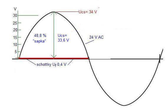

(#) ferci válasza kaqkk hozzászólására (») Okt 12, 2020 / 1
Nincs fél feszültség és fél áram... a hatásos félperiódusnak ugyanúgy megvan az eredeti csúcsfeszültsége (- dióda nyitófesz, ami elhanyagolható ), ebből adódóan ott az áram is változatlan.
Ugye a páka ellenállása se változik.
Ezt már megkaptad Bakmantól is: ne keverd ide az Ucs-cs értéket, köze nincs a témához.
Szerintem: ha jól tudom, tudsz te cnc-vel dolgozni.
Szerkessz meg egy 100 grammos komplett periódust, aztán az egyik fél darab ugye 50 gramm ( 50 % ) lesz.
Ebből méretarányosan vágd le az alsó 0,4-0,8 voltot, amelyik tetszik ( diódától függően ).
Utána mérd vissza, az 50 grammból mennyi marad ( 48-49 gramm, 48-49 % ).
Ezt kellene "átlátnod":
