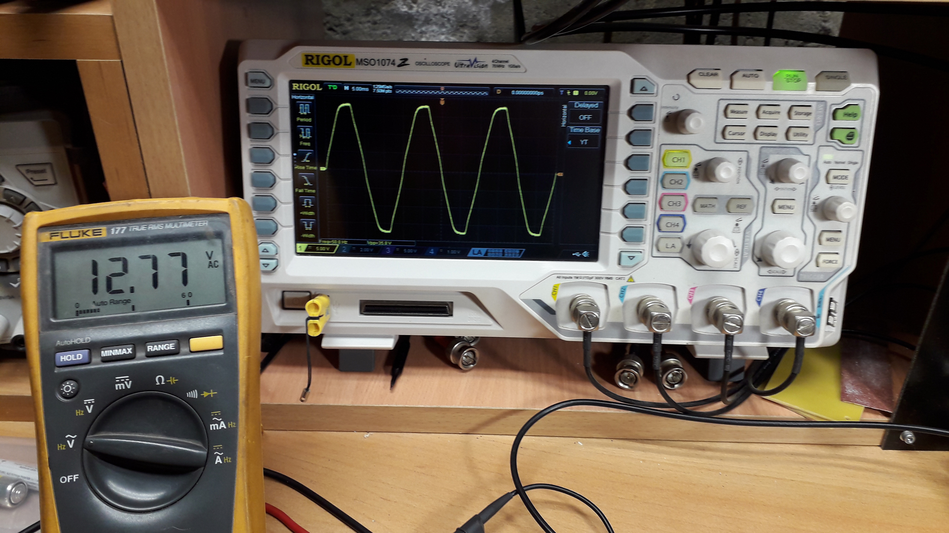

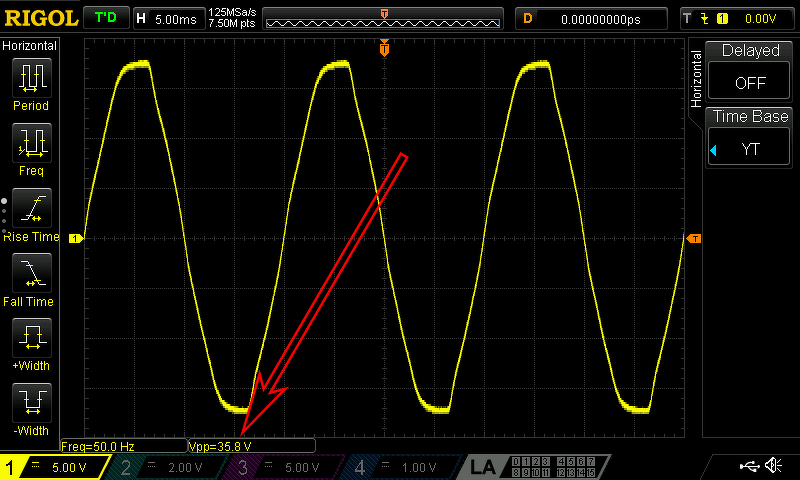

Az a baj, hogy a multiméterek nagy többsége nem tudja helyesen mérni az egyutas egyenirányítás eredményét. Itt van egy kis szösszenet: Bővebben: Link. Egyik műszer sem tudta helyesen megmérni az eredményt.

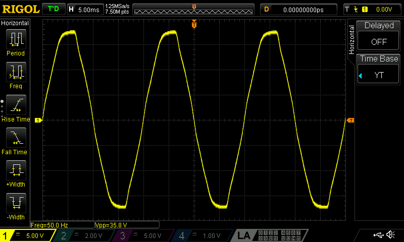

(#) Ge Lee hozzászólása Okt 13, 2020 /
Ajajjj.
