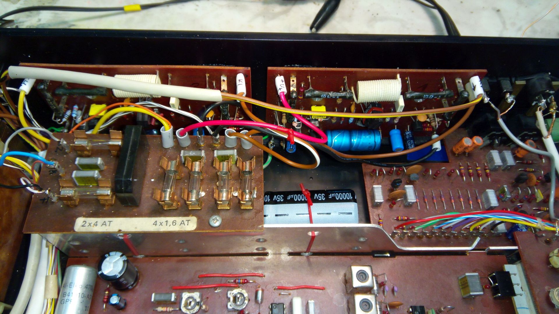

A zöld 'kabátos' elektrolit kondenzátorokat én mindenképpen kicserélném. Az eddigi méréseim alapján azok legtöbbje már 'kuka'. A narancssárgák kapacitás értéke - mondjuk legtöbbször pozitív irányba - köszönő viszonyban sincs a ráírt adatokkal, az ESR-jük meg eléggé nagy, az én általam használt teszter szerint. A biztosíték 'temető' tápegység panel foglalatai is okoztak már gondot: eléggé kontakthibásak szoktak lenni. Azokat is érdemes cserélni, vagy jól áttisztítani.
Én azért megnézném a zsugorcső alatt milyen meghajtó tranzisztorok vannak? Bár ami 40-45 évet kibírt, az lehet, hogy

Az gyárilag is BD135, de ott van még egy (TR4), amit cserélni kellene valami izmosabbra pl. BC301, de még arra sem árt egy hűtőcsillag. A 20V-ból 'csinál' 14,5 - 15V-ot, alapból valami harmatgyenge BCxxx, műa.tokos, ami előszeretettel megy zárlatba, vagy szakadásba. A TCA750 IC mellett is ott 'figyel' a két furat, oda meg egy 22µF elektrolit kondenzátort szoktak javasolni.
Üdv, "a táp tranyó BD-re van cserélve" - az gyárilag is (TR5) BD: BD135.
Amiről korábban írtunk az a mellette lévő kicsi (TR4, a fotódon jobbra mellette) BC137C, az szokott kimenni és azt érdemes cserélni nagyobbra.

Legalább ezt a képemet nézted volna meg, vagy a rajzon azt, hogy melyik az a T4-es. Ahogyan a többiek is írják. Az enyémben is ez szállt el, már az elején. (Kissé felhördültek, de nekem is ez tűnt fel azonnal, hogy te nem arról beszélsz.) Ezért én már csak hatodiknak szólok hozzá, csak azért, hogy idetehessem a képemet felnagyítva.
Nálam az a csúnyaság a megoldás az AFC hibájára, a két kék elkó párhuzamosan. Valamikor réges-régen, amikor még internet sem létezett, akkor oldottam így meg. Persze, BekeiP. már rá tudott keresni az IC adatlapjának. Én még a "Keravill"-ban vettem, ha jól hiszem, így hívták annak idején a villamossági boltokat. A hozzászólás módosítva: Okt 13, 2020
A 'zöld elkók bosszúja'
képek sorrendje: a TCA750-s panelen C25-26 (2,2uF), TR4 (BC235), a hangszín utáni szűrő panelen C1-2 (2,2uF). Hát itt nem sok jel jutott el a végfokokig...
