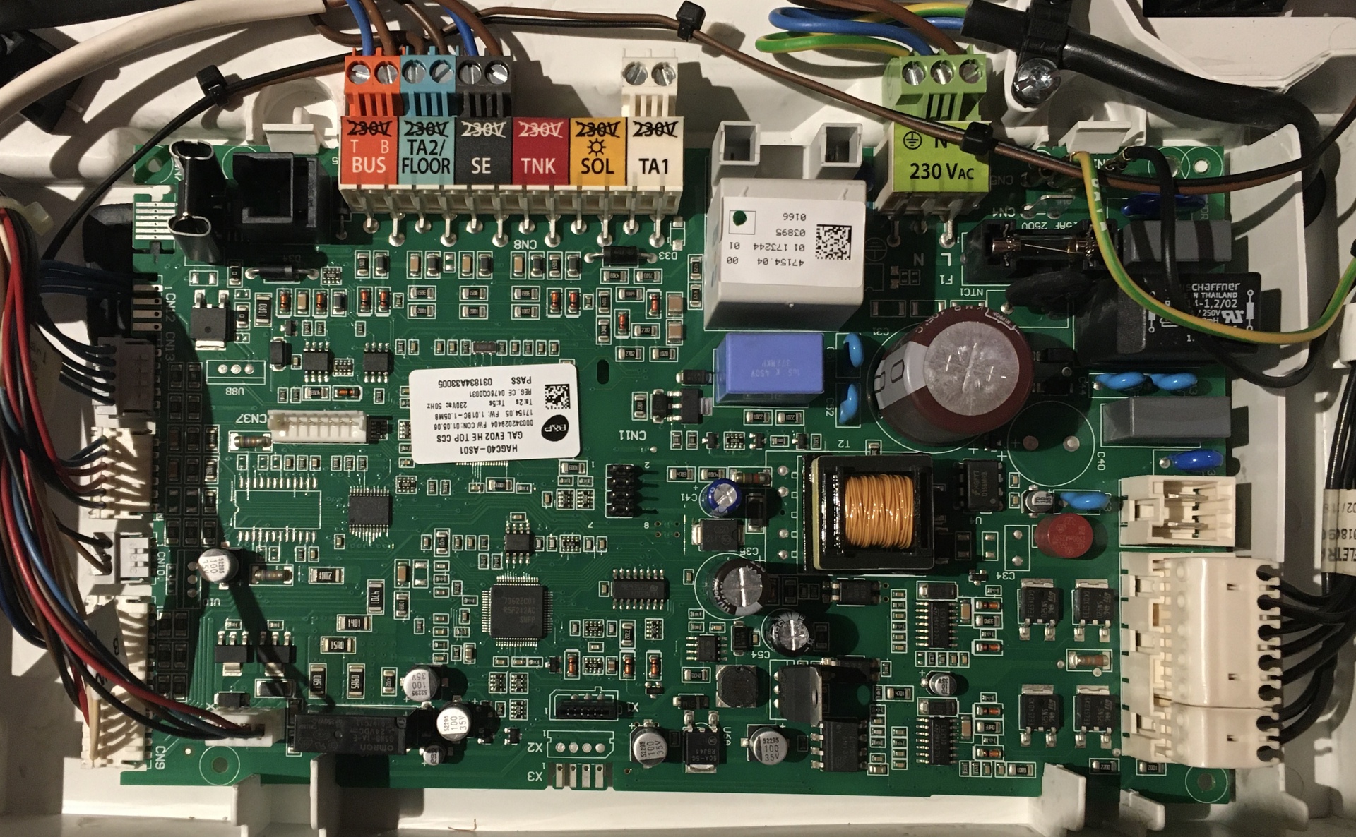

Érdeklődnék, hogy találkozott-e valaki már olyan hibával Ariston Genus ONE kondenzációs kazánnál, hogy 5P6 - első gyújtás nem sikerült és 5P3 - lángleszakadás hibákat produkál véletlenszerűen. Valamikor órákig nem reprodukálható, valamikor egymás után akárhányszor HMV-et használok sosem sikerül elsőre begyújtania, sőt másodikra, sőt harmadikra sem.
- Szerintem szikra van, azt hallom, ha le van véve az előlap. Én inkább a lángérzékelésre gyanakszom. Tegnap cseréltem benne ion elektródát, a helyzet változatlan.
- Kontaktusok jók, földelés jó
- Fázishelyesen van bekötve a kazán.
- 5.5-6.5 uA mérhető ionáramnak, az új és a régi elektródával is
- Levegő ellátás jó
- Füstgázelvezetés átjárható
- Ami nagyon furcsa, hogy egyik napról a másikra kezdte el csinálni, hibakód listában látszódott, hogy több hónappal ezelőtt volt egy gyújtási hiba (igen, mert akkor eldugult a kondenzvíz levezető és egyáltalán nem működött)
Én már panelhibát gyanítok. Átnéztem a panel forrasztásait, szemre nem látok hibát. De csatolok egy fotót, hogy az alkatrész oldala hogy néz ki. Esetleg ha valaki tudna javasolni, hogy mit mérjek ki, azt megköszönném.
A gyujtótrafó alatti kék 1,5 µF-os 400V-os kondit (bár kiforrasztás nélkül) kimértem, az 1500 nF-ot mutatott.
A hozzászólás módosítva: Okt 16, 2020

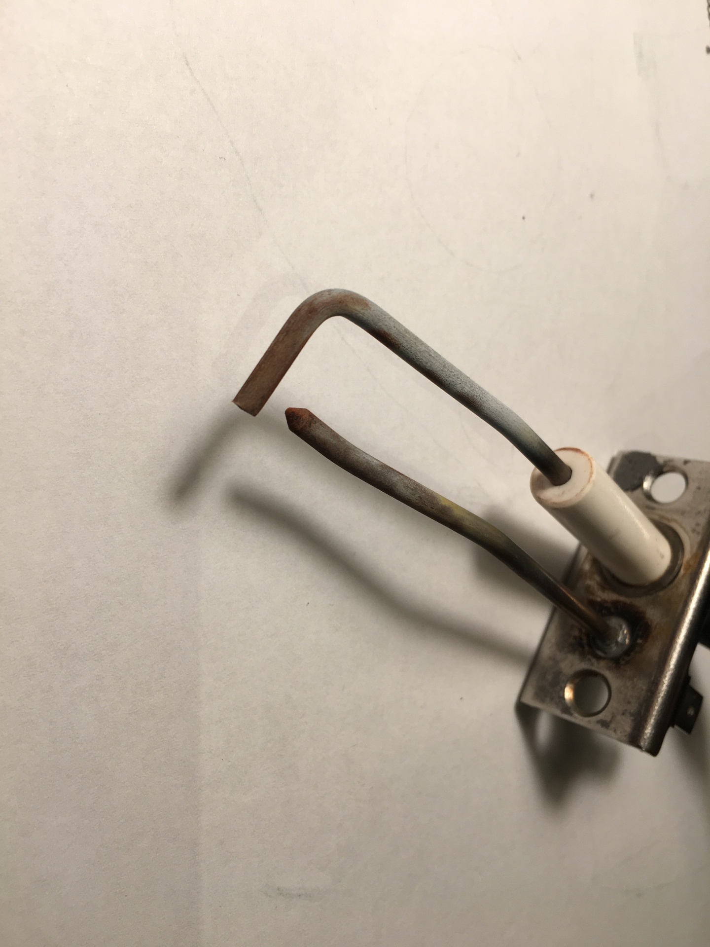

(#) Inhouse válasza katzen hozzászólására (») Okt 16, 2020 /
Lángőr elektronika hibának tűnik. Ez az a fajta, ahol nincs külön lángőr elektróda, hanem a gyújtóelektróda is egyben? Ilyennel még nem volt dolgom.
(#) katzen válasza Inhouse hozzászólására (») Okt 16, 2020 /
Igen, egyben van a kettő. Így néz ki, csatoltam fotót a régi elektródáról.
Igen, erre én is gondoltam, de ha szakadt lenne, akkor soha nem érzékelné a lángot, és egyáltalán nem tudnám használni a kazánt, nem? Vagy az is lehet, hogy hőmérséklet függő?
