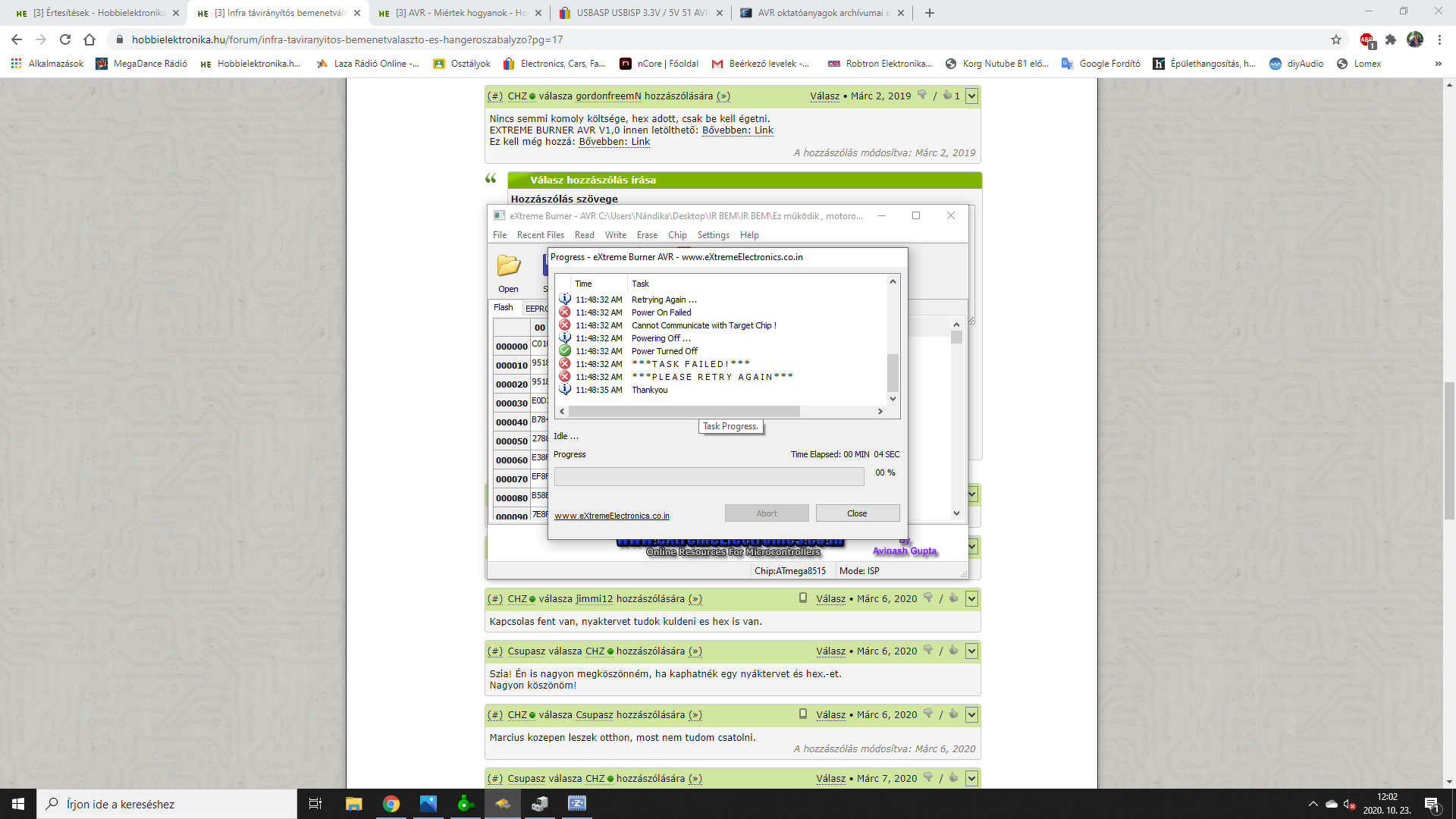

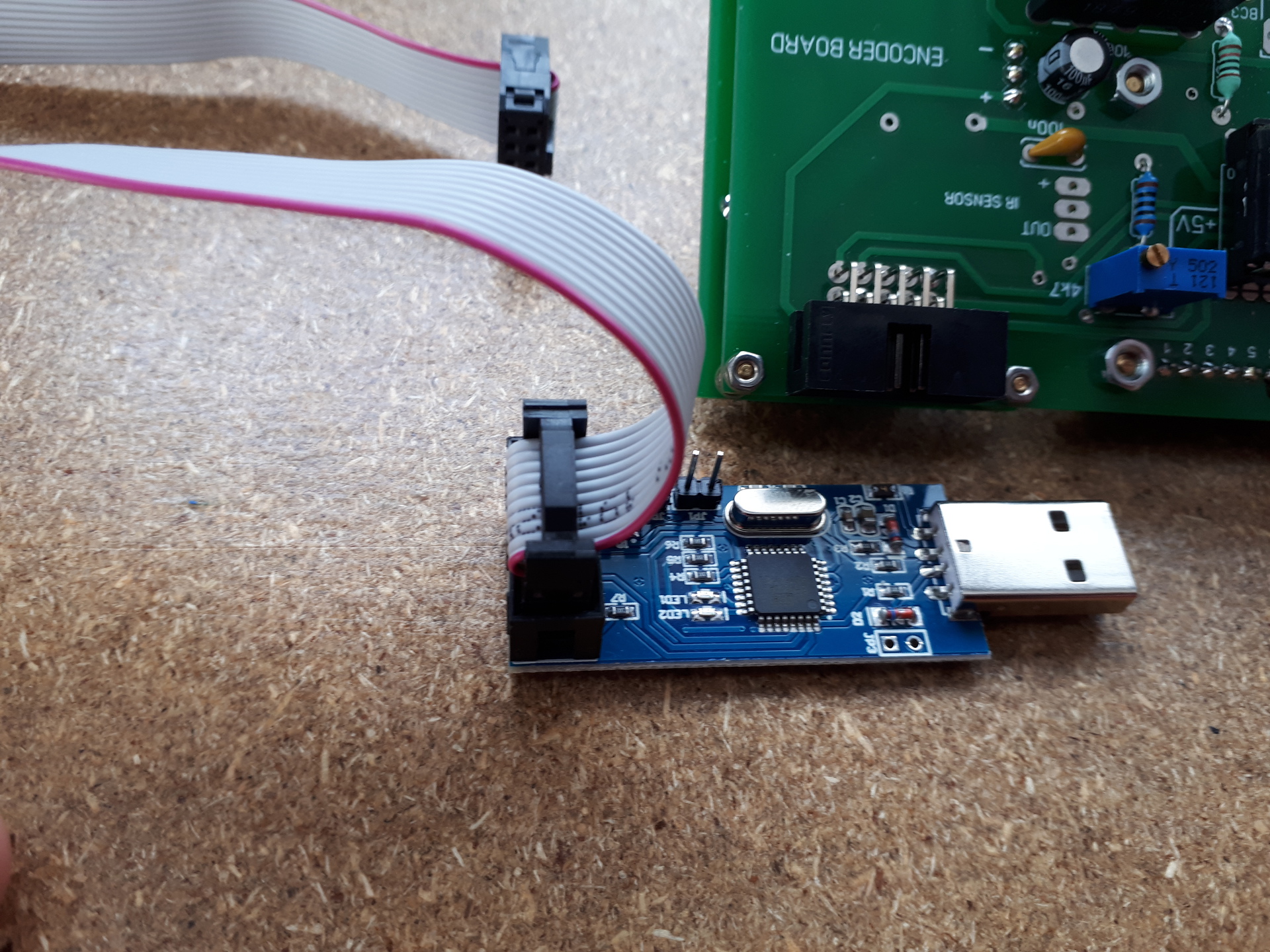

Segítséget szeretnék kérni, megépítettem az általad tervezet bementválasztót. A programozásnál ez a probléma lép fel. Hozzáteszem ez életem első AVR próbálkozása. Mit csinálok rosszul? Köszönöm a segítséget előre is!
Sajnos nem tudom. Kínai ATMEGA nekem okozott problémát, 5db-ból háromat sikerült beégetnem, kettőt nem. Esetleg próbáld meg, nem az áramkörben égetni.
Esetleg tudsz ajánlani áramkőrt?
ATMEGA programozását próbáld meg közvetlenül, nem az elkészül panel csatiján keresztül égetni.
Nekem a lábkiosztás nem volt megfelelő. Nem egyezett az égetővel. Próbáld meg a lábakat beazonosítani. Nekem egy külön nyákra lett készítve egy lábkompatibilis égető adapter. Azzal megoldódott. Vagy a vezetéken kell a dugót átkötni, esetleg cseréni. A hozzászólás módosítva: Okt 24, 2020

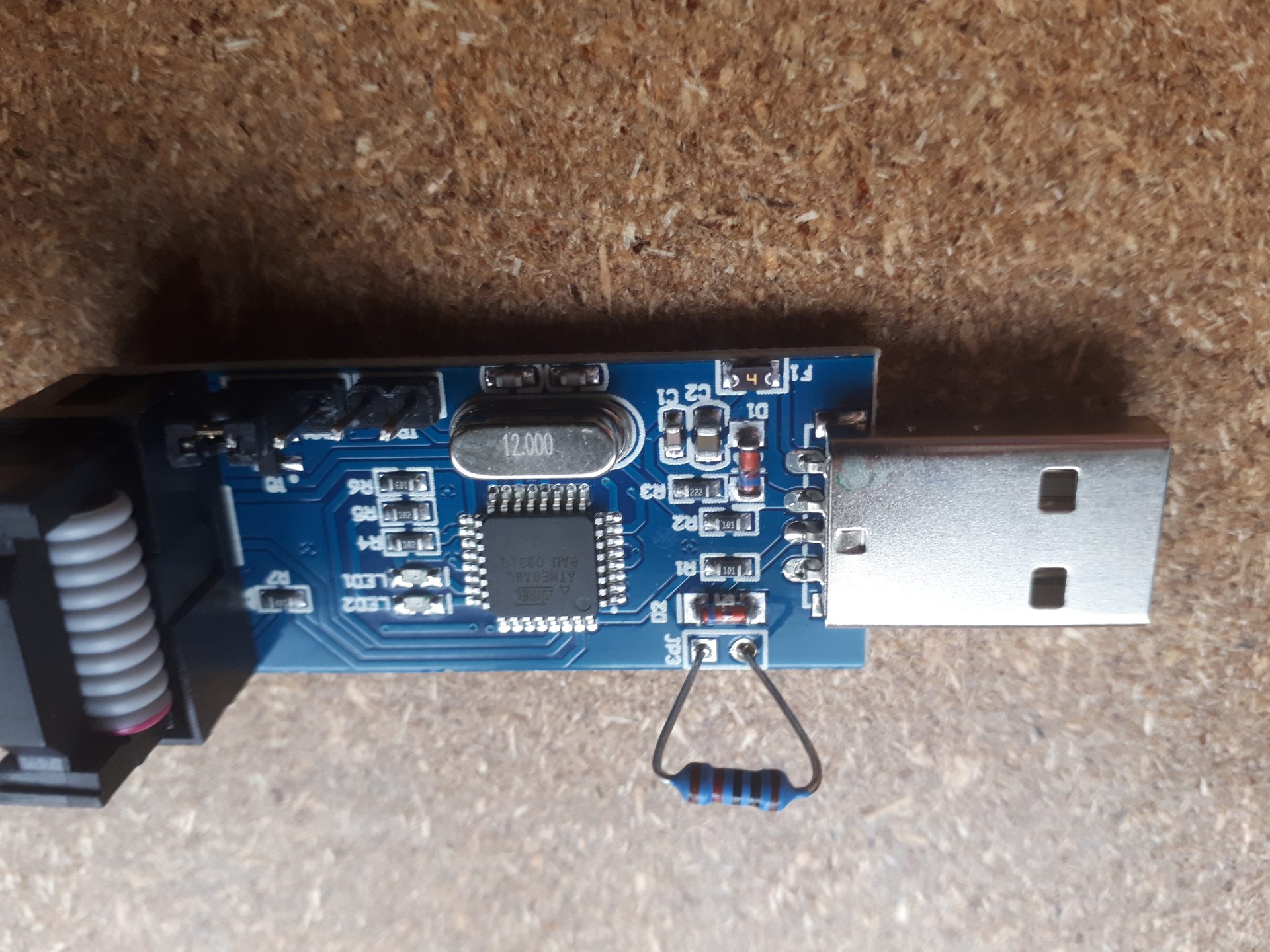

Köszönöm a segítséget, meg van a probléma. A Kínai elfelejtett egy apró ellenállást berakni, 10Kohm. Most már minden működik!
Ügyes vagy, rájöttél a hibára.

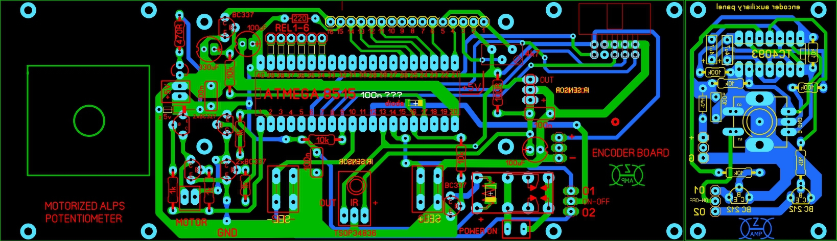

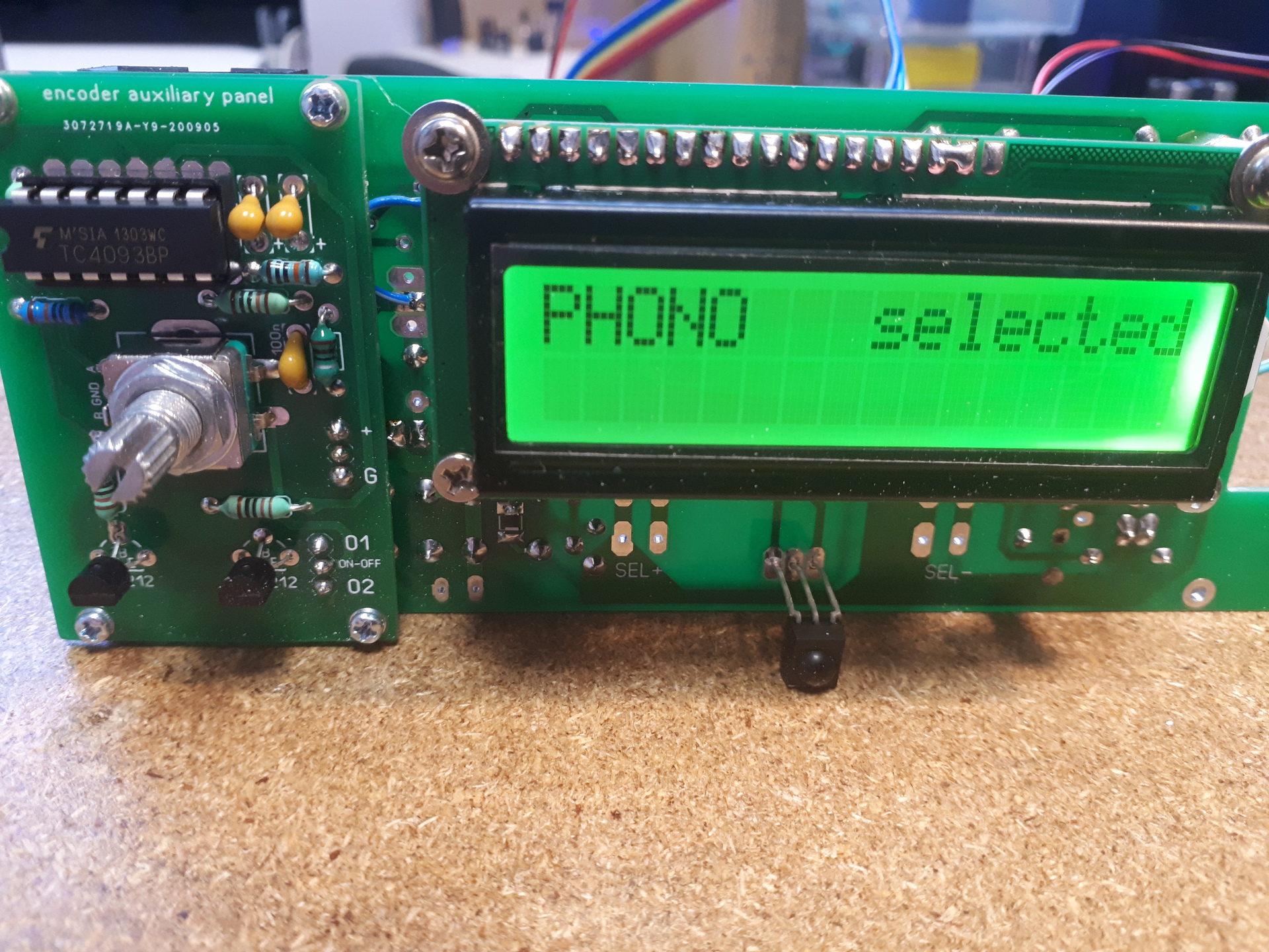

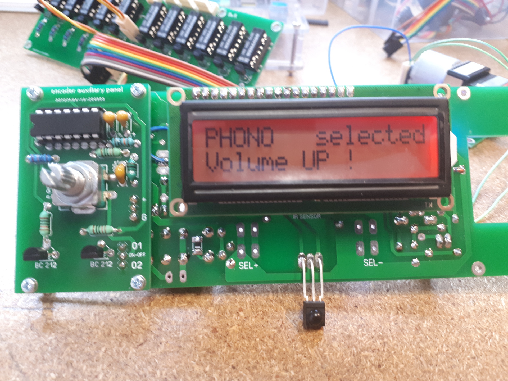

Egy apró észrevételem lenne, a kijelző 1-es és 5-ös lába a potival együtt lóg a levegőbe le kellet raknom testre mert nem voltak a helyükön a karakterek. Egyébként nagyon köszönöm a lehetőséget!
Nekem is ugyan ez a nyákterv van, lehet, hogy az én kijelzőm más. A poti bal lába + tápon van, a csúszka a kijelző 3 as lába a jobboldali pedig ami a kapcsolás szerint testen kellene legyen csak a kijelző 1-es és 5-ös lábával van kontaktusba. Nekem így abszolút nem kapott testet a kijelzőm.
Én LCD vel is próbáltam, de WFD és OLED kijelzővel használom, sokkal jobb...
Csatolt képeken mind a három kijelzőt láthatod. A hozzászólás módosítva: Okt 25, 2020
WFD kijelzővel ezt használom, nekem jobban tetszik, mint LCD vel.
Ott nekem sincs rajta 10kohm, úgy is felprogramozta.
Én nem tudom nagyon kezdő vagyok ebben a témában, (ez a legelső).
Olvastam egy cikket "Egy Kínai AVR égető történetéről" abban írta az illető ezt, csak az övé más panel volt.

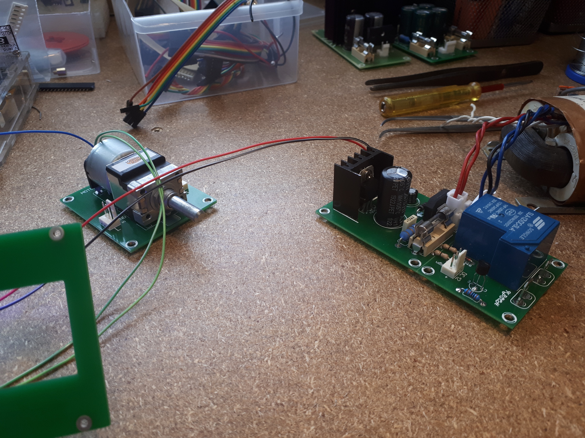

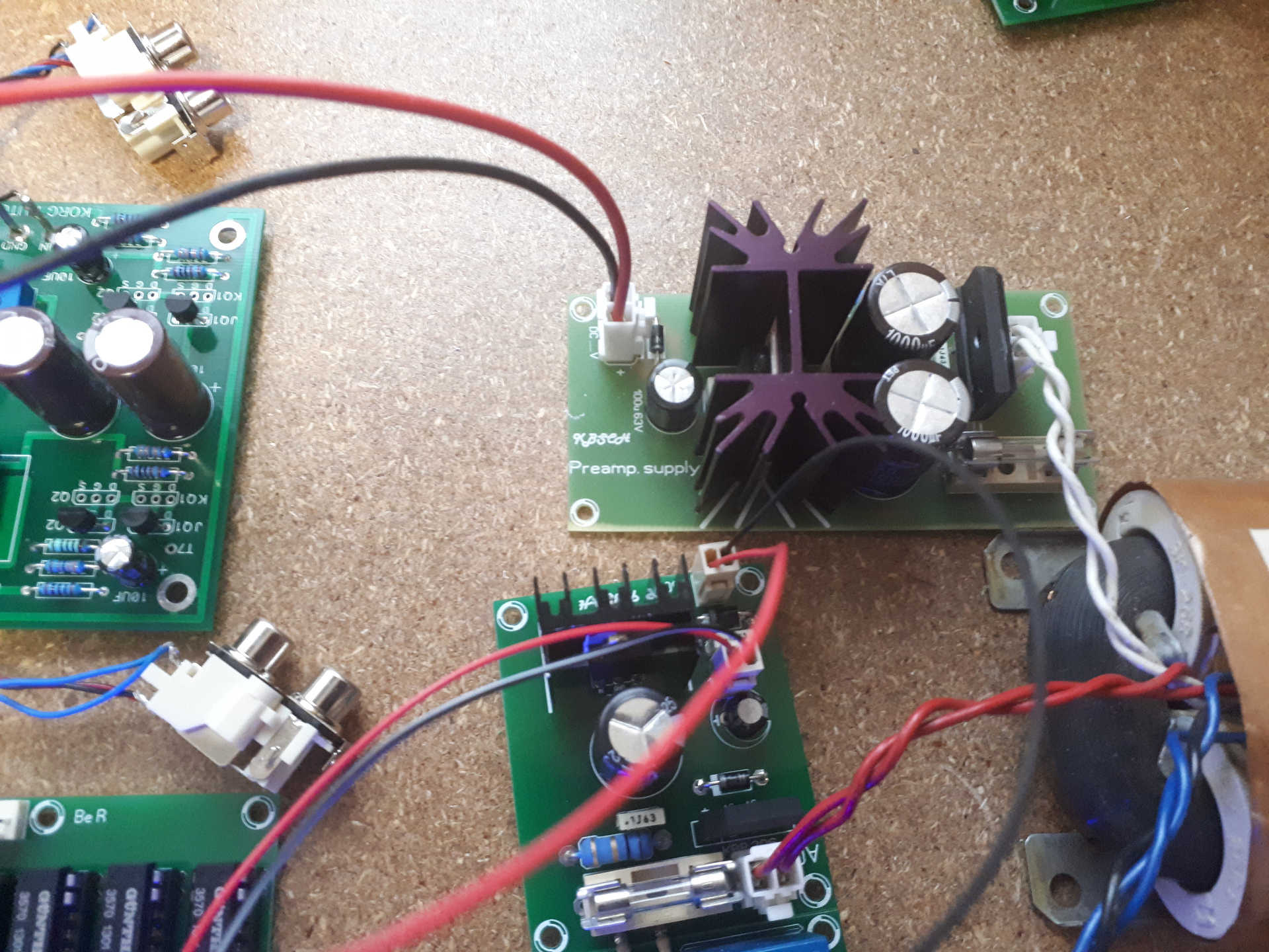

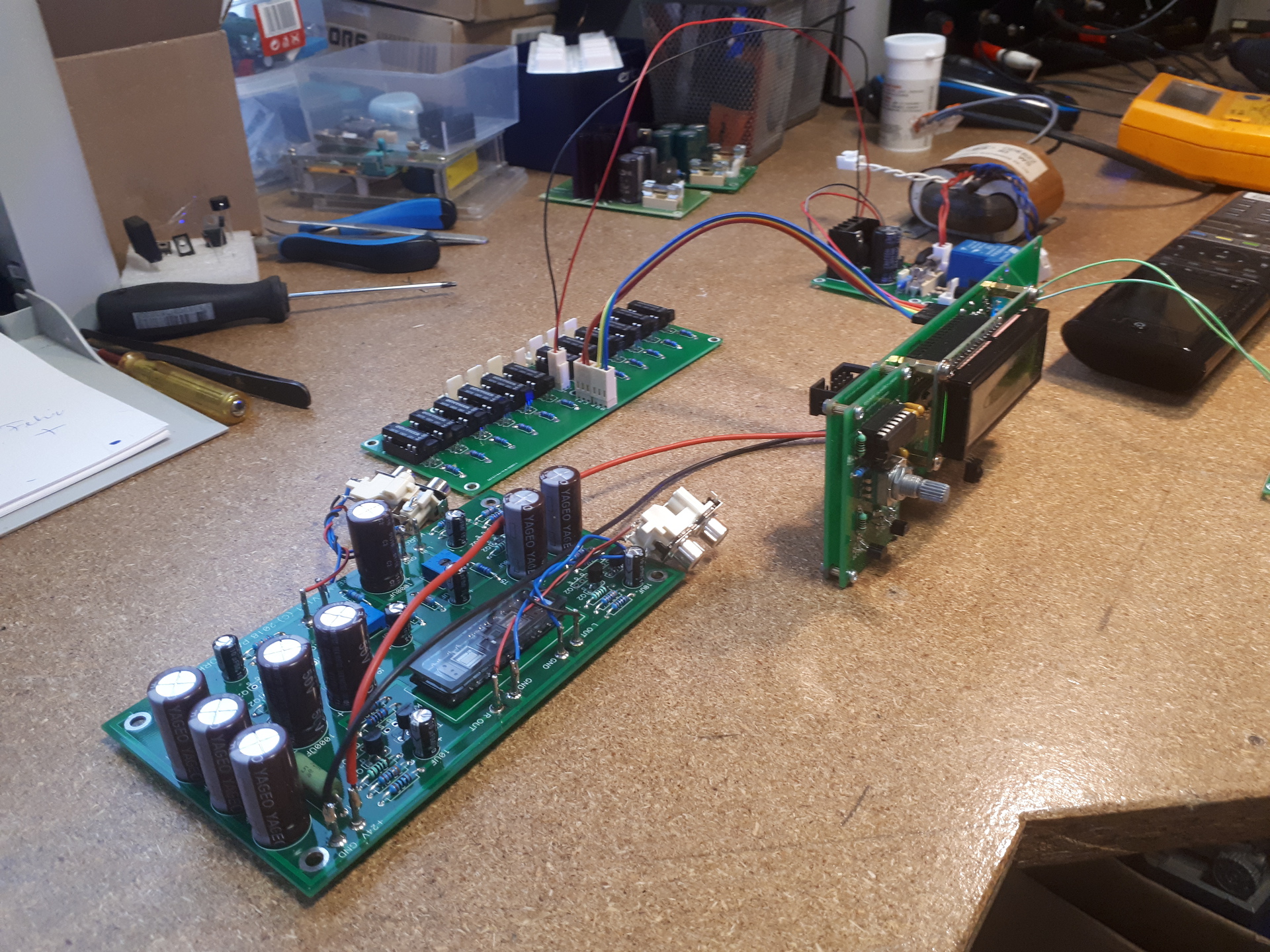

Az eddigi eredmények az épülő bemenetvállasztoról.
A folytatás.
Jól néz ki, főleg a VFD cső.
