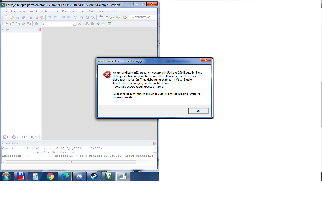

Közben nem tudom mit rontottam el a Keil ben de ezt az üzenetet kapom. Próbálom megnyitni a projektet amin dolgozom de indulásnál a uVision hibát ír ki.
Tegnap még úgy zártam be hogy ment.
Másik gépen megnyitódik.
Mi lehet a baj. Azt írja Visual Studio bla bla bla, de ilyen nincs is a gépemen.
A hozzászólás módosítva: Szept 2, 2020
(#) cimopata hozzászólása Szept 3, 2020 /
Sikerült végül megoldanom a hibát, elavult volt a uVision mert a frissített CubeMX már alap kódo generált. Legújabb verzióval már eltűnt a hiba.

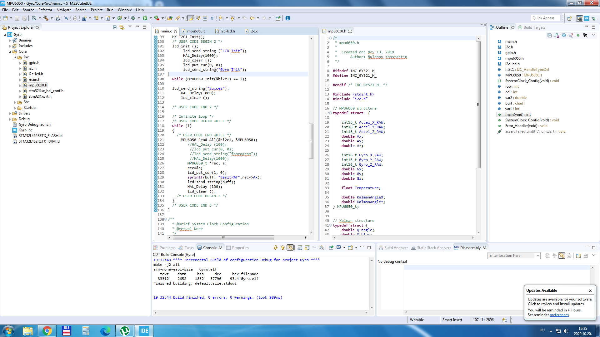

(#) madazg77 hozzászólása Okt 20, 2020 /
Egy MPU6050-es giroszkóp regisztereit szeretném olvasni a Githubról letöltött minta programmal. A board egy STM32L452RET6.
Kiegészítettem az LCD kiírással ami jól is működik, viszont a struktúra olvasást nem biztos, hogy jól csinálom. Mellékelek egy képet amin látszik a programom és a struktúra elemei. Az I2C kommunikáció gondolom jól működik, mert az MPU6050 init-et befejezi és az LCD kiírás elindul.
Mit rontok el?
(#) jefflynn válasza madazg77 hozzászólására (») Okt 21, 2020 /
Amit kiírsz (rec, illetve rec->ax) az üres. Nincs benne semmi, legfeljebb véletlenszerű memóriatartalom.
(#) kapu48 válasza madazg77 hozzászólására (») Okt 21, 2020 /
Ez a példa több sebből vérzik!
Ezért inkább linkelek egy oldalt a tankönyvből: Bővebben: Struktúrák
