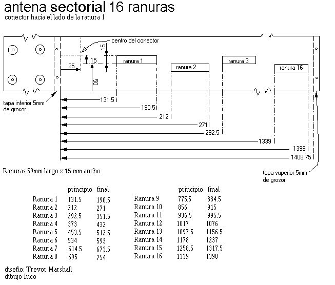

(#) tozso72 válasza Dudus hozzászólására (») Jún 18, 2008 /
Valaki feltehetne egy pontos rés antenna rajzot!
Nagyon köszi előre is!
(#) saca200 hozzászólása Jún 18, 2008 /
hello mellékletbe van

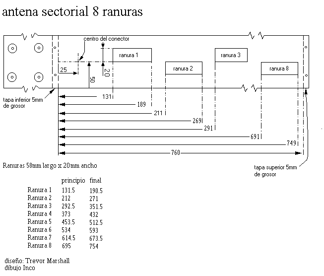

itt egy másik

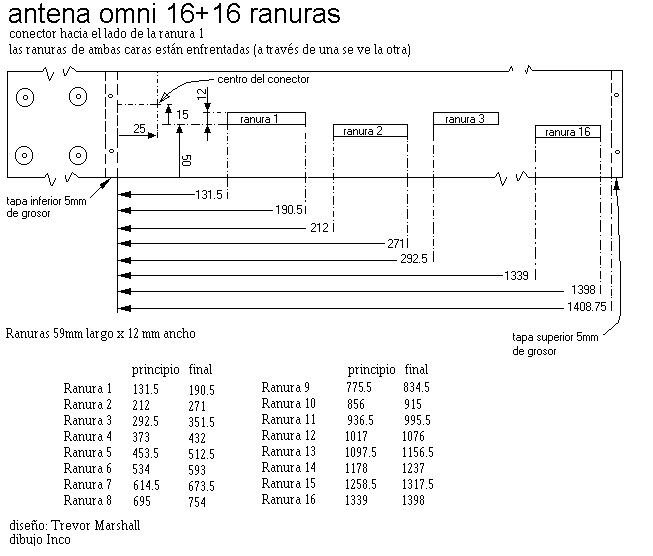

ez már körsugárzo

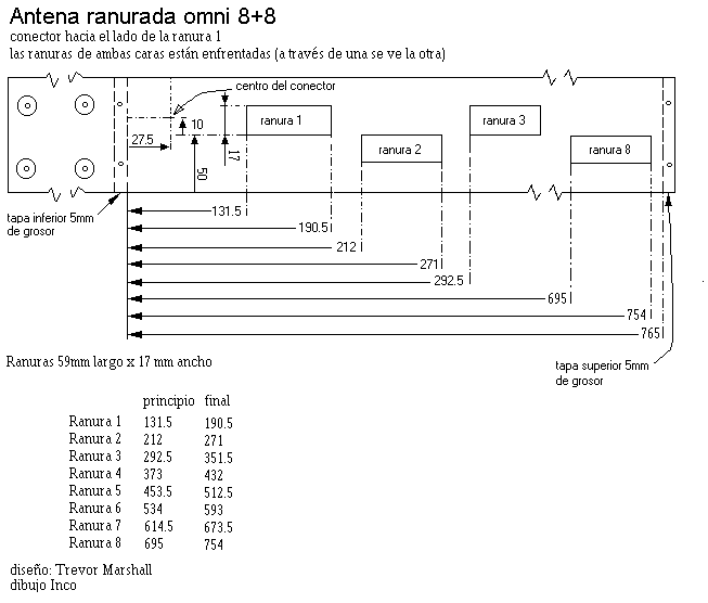

ez szintén körsugárzo csak ez már nagyobb

(#) tozso72 válasza saca200 hozzászólására (») Jún 19, 2008 /
Nagyon köszönöm!
Egy- két problémám van:
-mekkora a zártszelvény mérete?
-milyen a falvastagsága
-hova kerül rá az antenna kábel
-csak alu zártszelvény jó
-lemezböl csinálhatok ilyet
Ilyen leírást is szeretnék kérni!
Köszi előre is!

(#) saca200 hozzászólása Jún 19, 2008 /
hello tozso72 csak alu vagy réz jo a rajzon fel van tüntetve hova megy a aljzat minden mérete ott van nézd meg jobban
