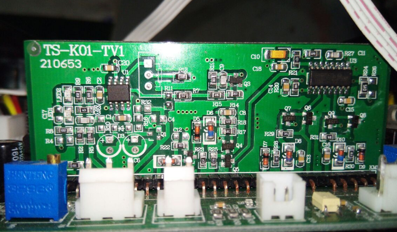

A méréshez jól jönne egy normális szkóp, ami sajnos nincs. Ds201-em volt de elfáradt szegény elég gyorsan.
A felső meghajtó panelon van egy ts-k01-tv1 névvel megáldott vezérlőpanel. Sajnos semmit sem találok róla a neten. A panelen egy műveleti erősítő IC-nél lévő 2db piros led felvillan a fő ív kiólásakor (egyenlőtlen gyújtás közben ). Stabil ív esetén nem világítanak a ledek. Ezen a vezérlőpanelon kb 20% alkatrész hiányzik , leginkább a bal oldalt lévő műveleti erősítőnél :S Nagy valószínűséggel a túlzott leegyszerűsítés és spórolás következtében némi szűrés és a megfelelő működéshez szükséges körítő alkatrészek hiánya okozhatja az inverter nemkívánatos kompenzálását ami miatt kialszik a fő ív.
Egyre inkább azt látom, hogy ez az inverter sohasem fog normálisan működni.
Jó lenne tudni, hogy pontosan mi akar lenni ez a panel és hogyan működik. A hiányzó alkatrészeknek is gondolom lenne szerepük.
A hozzászólás módosítva: Nov 14, 2017
(#) gulyi88 válasza Dr.God Man hozzászólására (») Nov 14, 2017 /
A jobb oldali IC valami PWM vezérlő lesz, jól látszik a két diszkrét meghajtófokozat.
A bal oldali meg akkor ehhez kapcsolódó szabályozó, vagy erősítő.
Írd meg a típusokat.
Módosítani felesleges, mérés nélkül nem tudhatjuk hogy mi történik valójában.
Olyat lehet legfeljebb kipróbálni, hogy az IC-k táplábait meghidegíteni párszáz nF kerámiakondival.
Inkább próbáld meg a nyomást kis értékről indítani és gyújtás után felengedni. Ha így működik akkor nincs nagy baja.

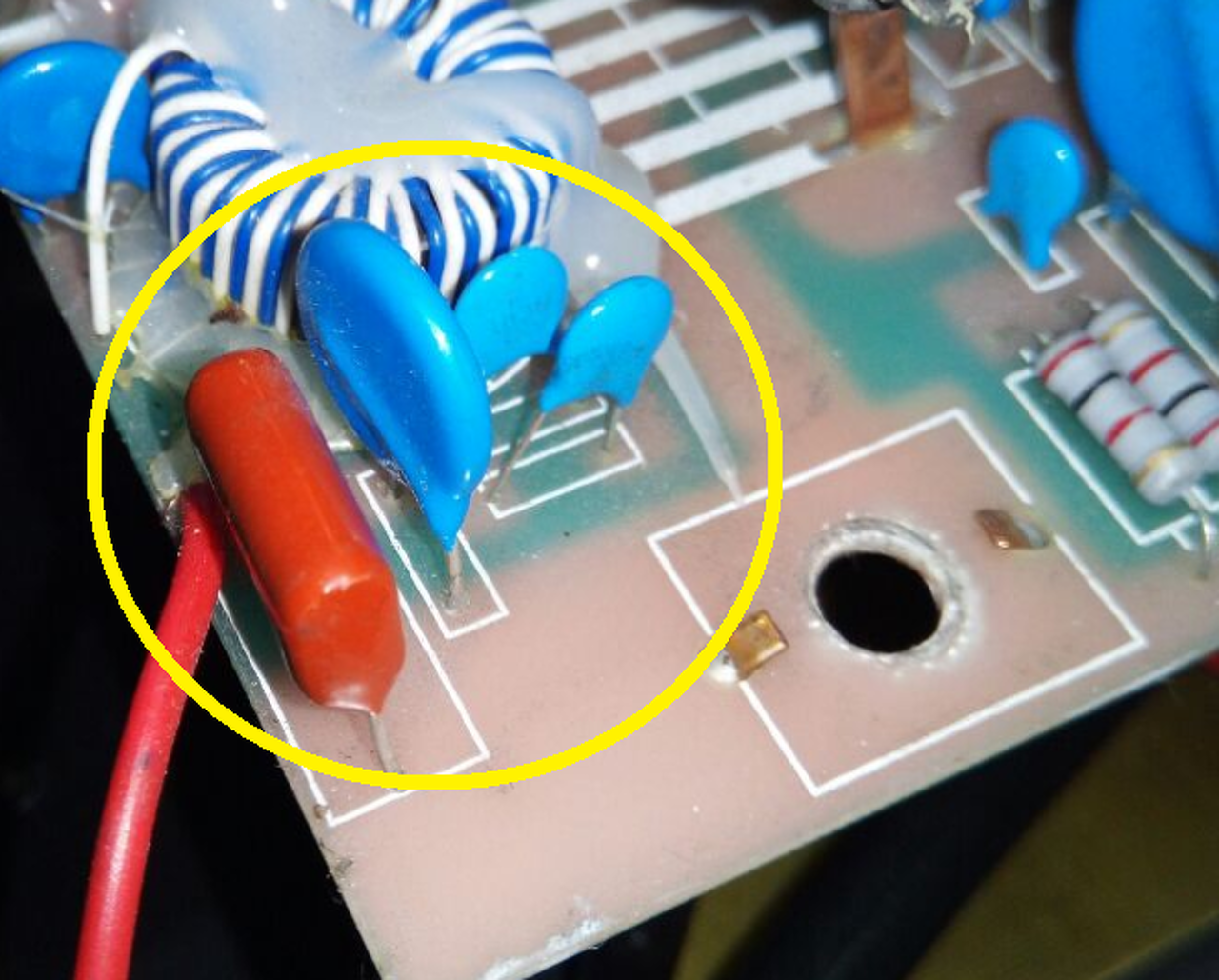

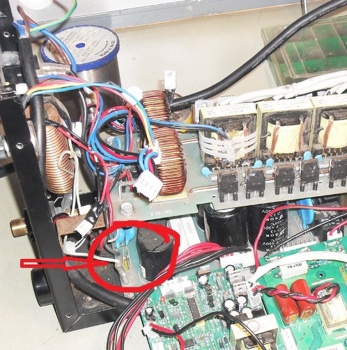

Ma, nekiestem az inverternek és próbálgattam ezt-azt, többek között az általad is írt levegőnyomás variálását, de amint feljebb emeltem a nyomást, azonnal szakadt is a fő ív.
Méregetés közben azt furcsálltam, hogy az inverter középső paneljéről veszi a gyújtást kapcsoló relé az áramit, majd az indítási bemenetnél 2db ferritgyűrűs tekercs+ kondik vannak szűrésnek, és mellette 4db kondi is ami összeköti a pozitív testet az indítójel bemenetével valamiért. A kondikat eltávolítva, megtörtént a csoda... Működik...!!!
Még 10A-es teljesítményen is szép stabil! Néha-néha nagy ritkán megszakad az ív és újragyújt pl 5-10mp folyamatos bekapcsolt állapot után fordul elő de valamikor 2-5 rövidke újragyújtás után ismét megy folyamatosan másodpercekig! Így már használható és folyamatosnak mondható a pilot ív még 6 bar levegőnyomáson is! Biztosan van oka, hogy még néha megszakad az ív de már gyújt szépen és stabilnak mondható a fő ív és még a pilot ív is! A kondikkal másodpercenként 10-20 alkalommal szakadt meg és csak berregett, bármekkora is volt a beállított áramerősség. A kondik eltávolítása után 5-10 másodpercet is képes folyamatosan menni a pilot ív kis áramnál is!
Kíváncsi lennék, hogy mi is lenne a célja ezeknek a kondiknak... Mert sok hasznos alkatrésszel kevesebb van az inverterbe de ezt nem spórolták ki valamiért...
A képen az eltávolítandó alkatrészeket sárgával bekarikáztam, ha valakinek hasonló gondja lenne.
Ha van még ötlet tovább jobbítani ezeket a vackokat, kíváncsian várom! Illetve ha más hibajelenségre keresne valaki gyógyírt.
Ezek lehetnek a pisztoly kapcsolójától visszafelé érkező túlfeszültség levezetők, illetve zavarelnyomó alkatrészek.
Az a nagy kék korong az varisztor kinézetű így hátulról nézve.
Ha ettől a beavatkozástól javult a helyzet, akkor lehetséges, hogy nem is a szabályozónak van baja hanem az indító/engedélyező jell zavarodik meg és kapcsolgat összevissza.
Mérés nélkül nemigazán fog kiderülni, hogy minek miknek van igazán bajuk.
Ha az említett alkatrészek nincsenek bent, és valóban az a feladata amit felvetettem, az veszélyes lehet a további elektronikáknak (legalább a varisztort tedd vissza).
(#) Dr.God Man válasza gulyi88 hozzászólására (») Nov 14, 2017 /
Igen, a nagy kék az egy varisztor. A varisztor párhuzamosan van kötve egy 400V/100nF kondival, ez megy a földelt kasznira, illetve 2db kis értékű kondin át a gyújtás bemenetére, ez a kettő eltávolítva.
A gyújtás bemenetről a két kis kondit levéve, működik rendesen. A földre vezető védelmet meghagytam.
Így már használható az inverter! A fennmaradó feszültség ingadozó hajlam már csak a pilotnál van néha, vágás közben nem tapasztalható.
Tovább méregetni jó lenne, hátha kilehetne pofozni belőle azt a kis bizonytalanságot. A felszereltség kb ennyit tesz lehetővé jelenleg.
(#) erbe válasza Dr.God Man hozzászólására (») Nov 14, 2017 / 1

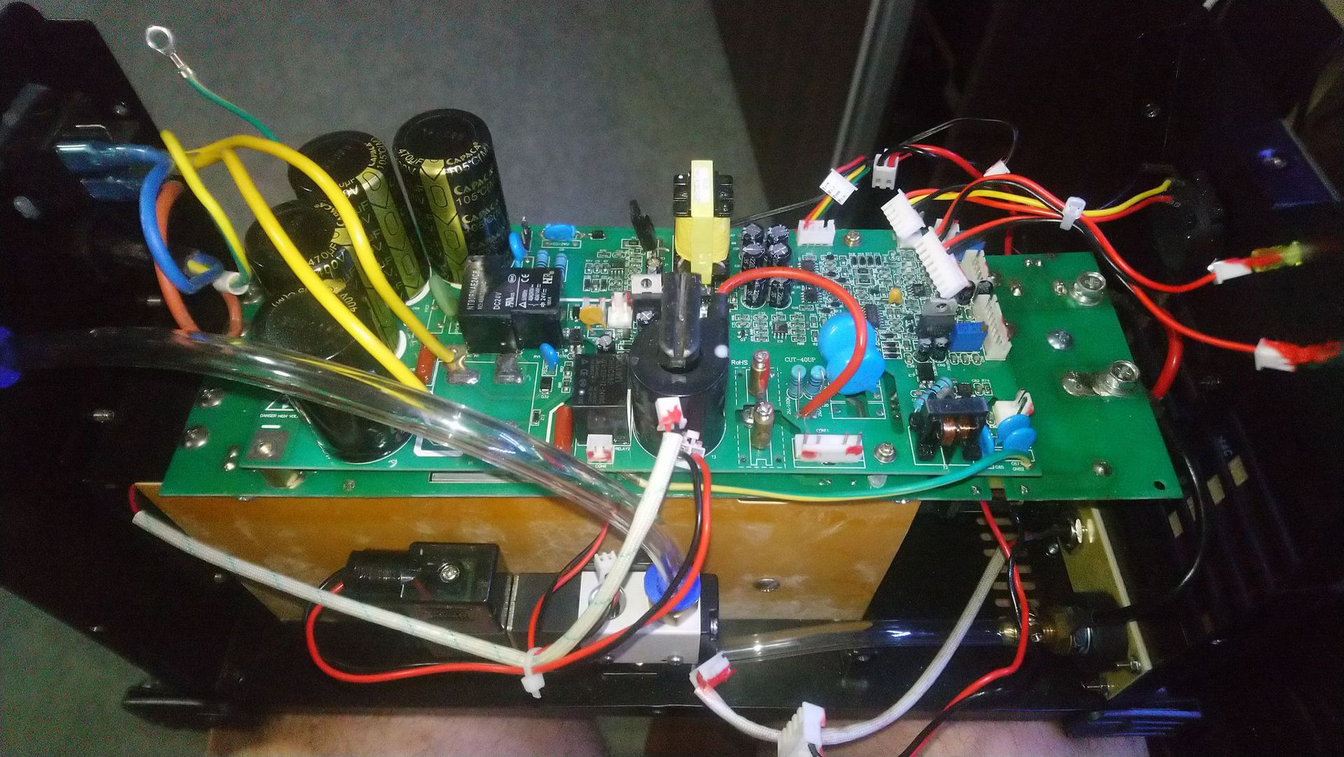

Az lenne a kérdésem mikor át kapcsolom plazma vágásra a készülék belsejében zizgő hangot hallok
Mint amikor áram kontakt hiba miatt zizeg.
Bátorkodtam le venni az oldalát és nyitott állapotban bekapcsolva meg néztem honnét is jön ez a hang.
Az alsó panelon van két érintkező szerűség(teszek ide képet) És azok közt szikrázik (mint gépjárműveknél a gyújtógyertya) ha ki kapcsolom plazmából már meg is szűnik,
Kérdés: ez természetes?
Ha nem akkor miért csinálja mi lehet a gond?
Köszi a választ.
(a kép nem az enyémről van mert én nem fotóztam és össze raktam már)
(#) staci123 válasza pimpa1974 hozzászólására (») Nov 12, 2020 /
Szevasztok,
igen, "természetes"...
Ez nélkül nem jönne létre érintés nélkül
a "plázmacsóva"
