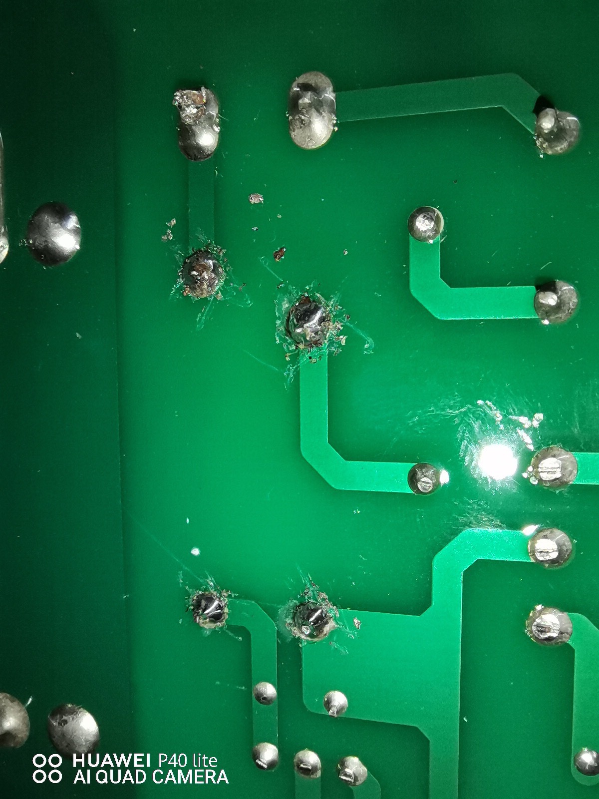

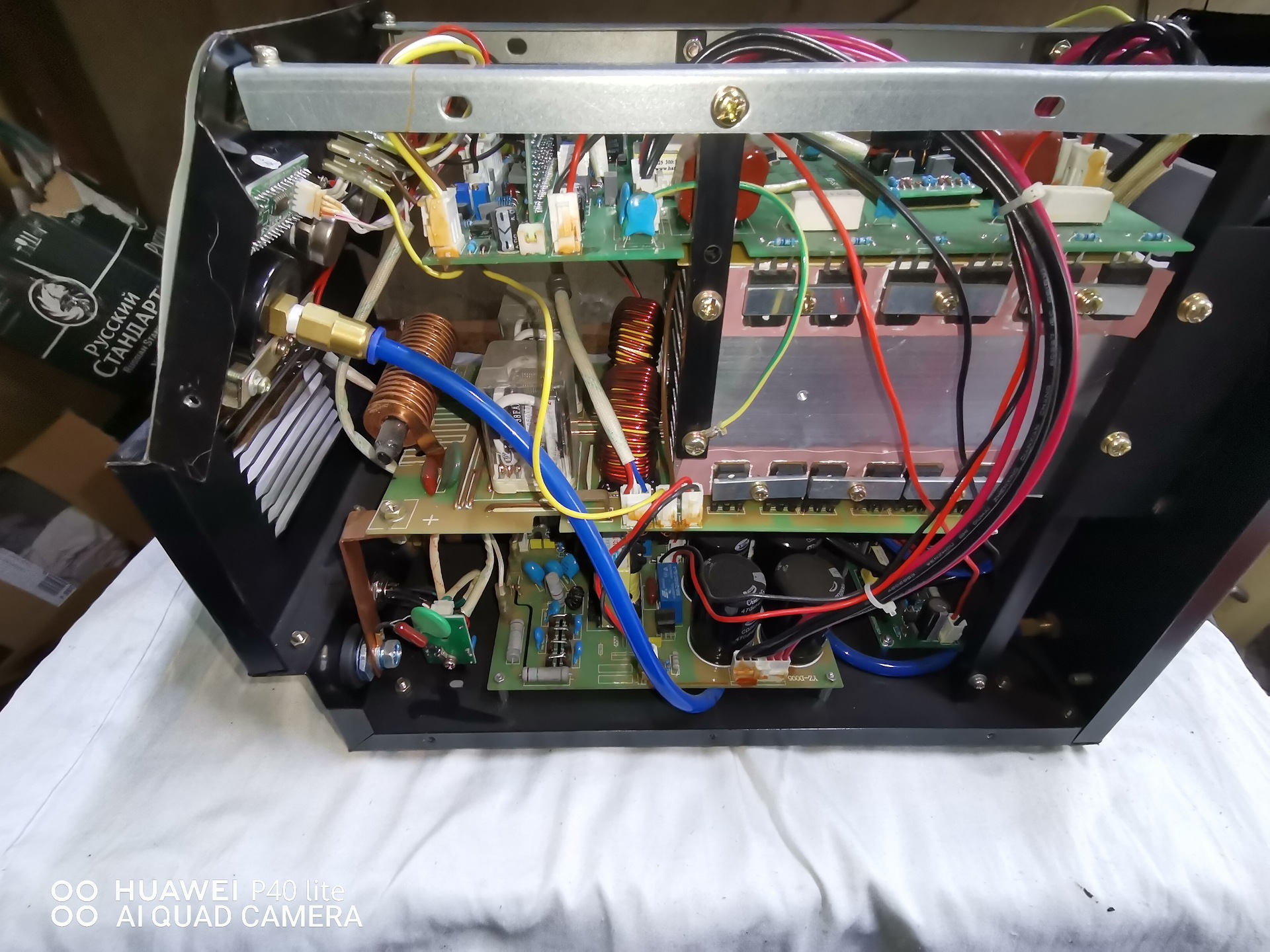

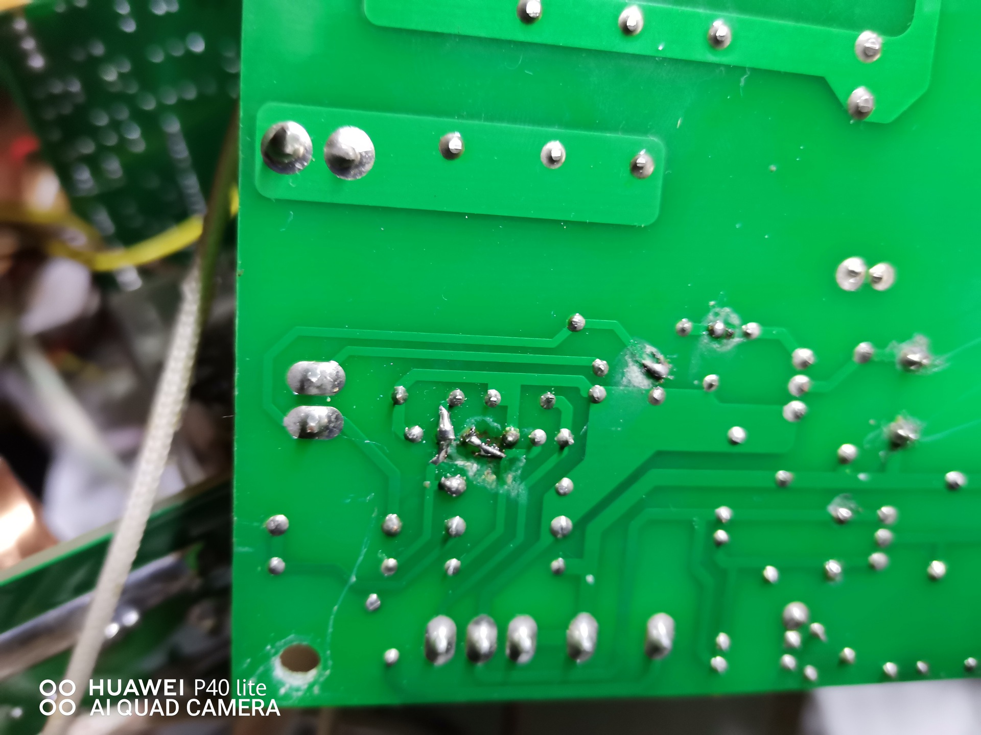

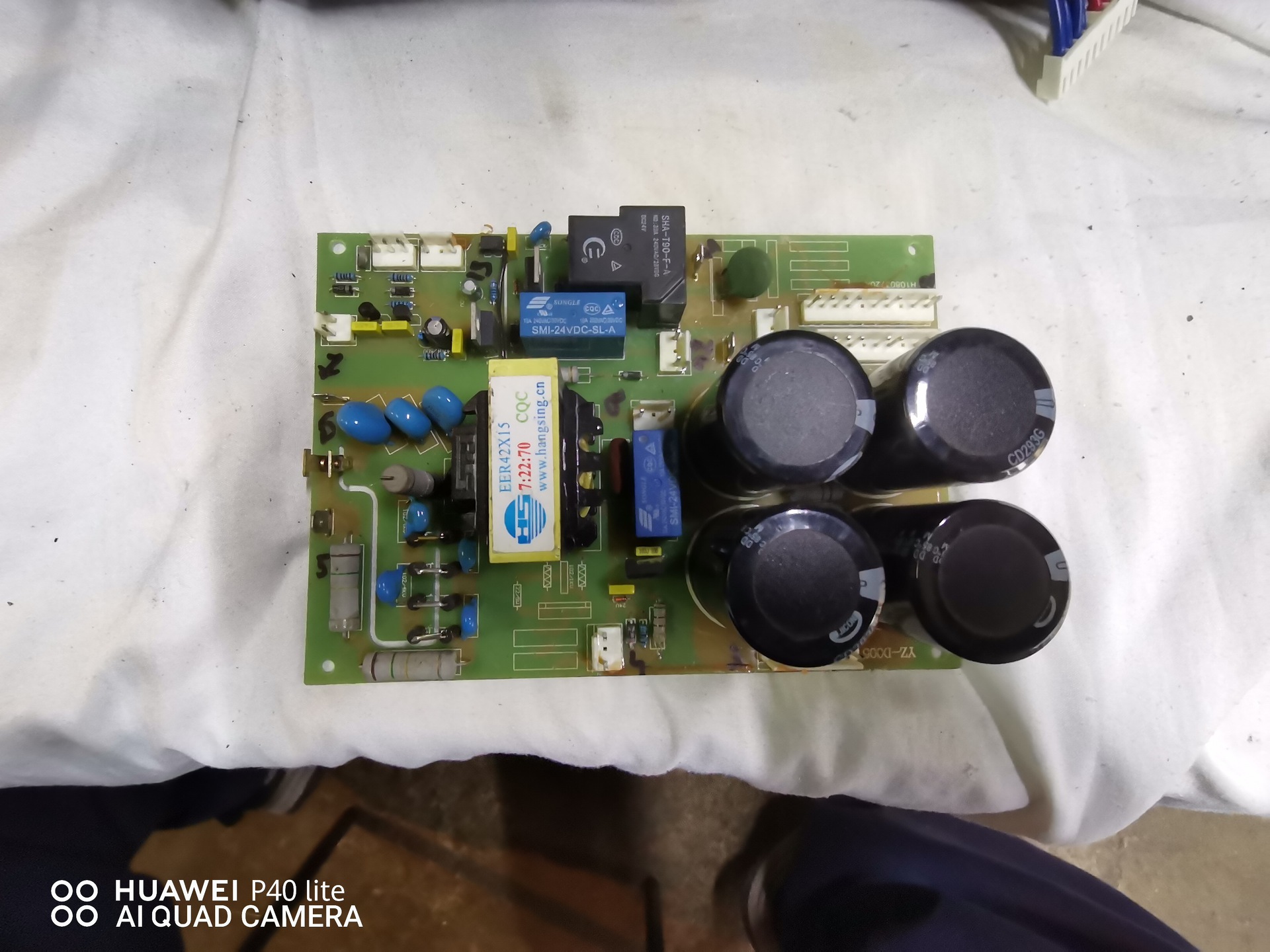

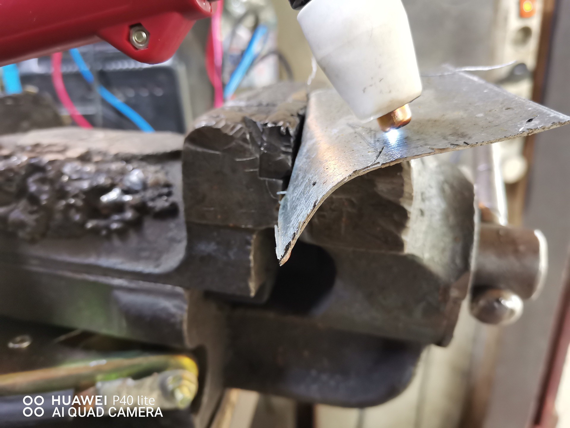

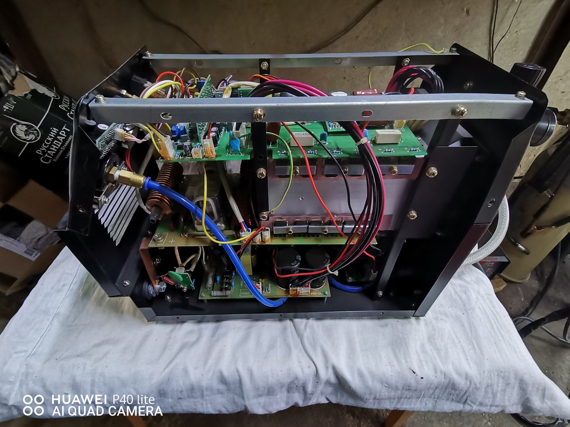

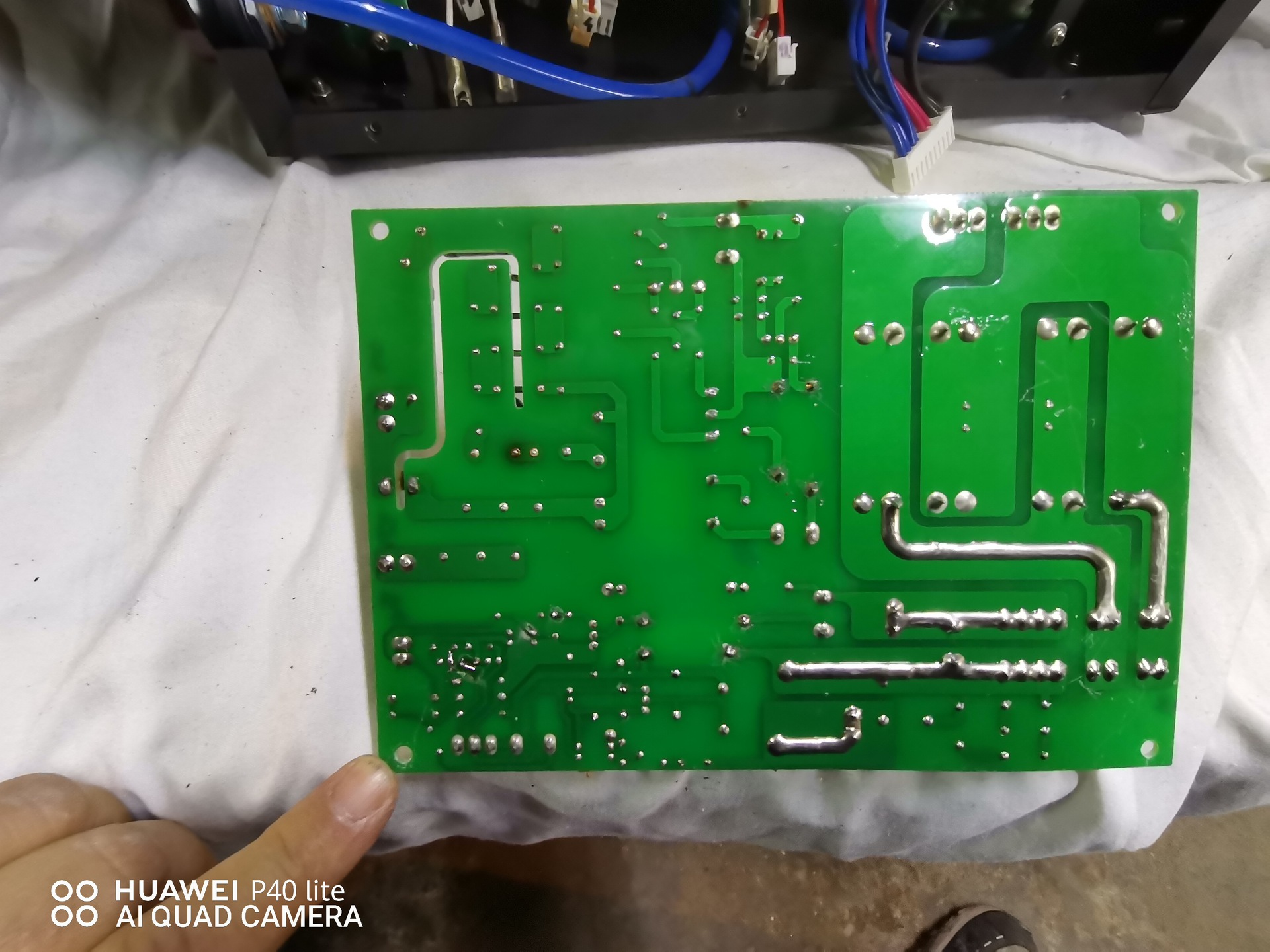

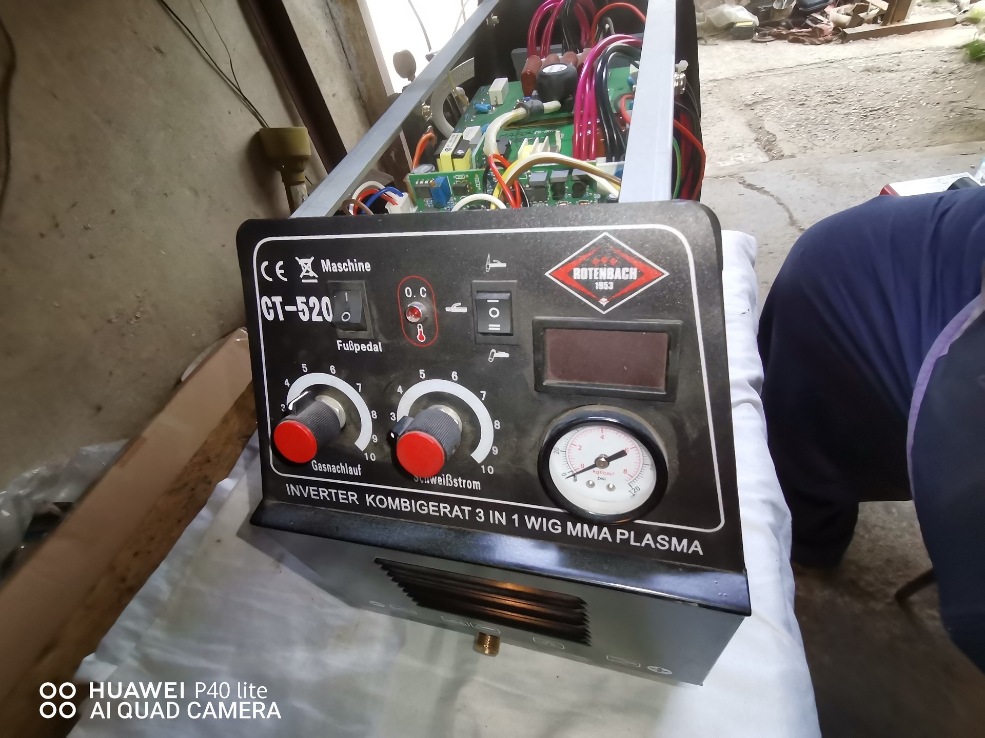

Szerintem nem jól fogalmaztam körbe a dolgot ![]() Nem vagyok szak ember az elektronikában ![]() Na a gépet újszerű kinézettel de használtan vettem kéz alatt, Összes kábellel és német papírjaival. Ez legjobb tudomásom szerint nem tud pilot gyújtást amire te utaltál. Az a zizegés viszont Most már csúnyább lett ![]() Már füstölni is kezdett és ráadásul a plazma vágás része már semmenyire sem működik. A két kis érintkező mellett van két alkatrész ami el égett szemmel láthatóan. A plazma pisztolyt ha fémhez közelítem kis ív keletkezik mint az autóknál a gyertyán. De nem indul a plazma és nem vág. teszek ide pár képet azóta le fotóztam. És sajnos egyre több sebből vérzik a készülék ![]() Az alsó panelon vannak már nyomok a javításról. vagyis gondolom próbálták javítani. Kérdésem volna lehet ezt javítani? Vagy lehet ilyen komplett panelt kapni valahol?
A pisztoly végén az a kis fényesség az ív. Aztán ennyi.

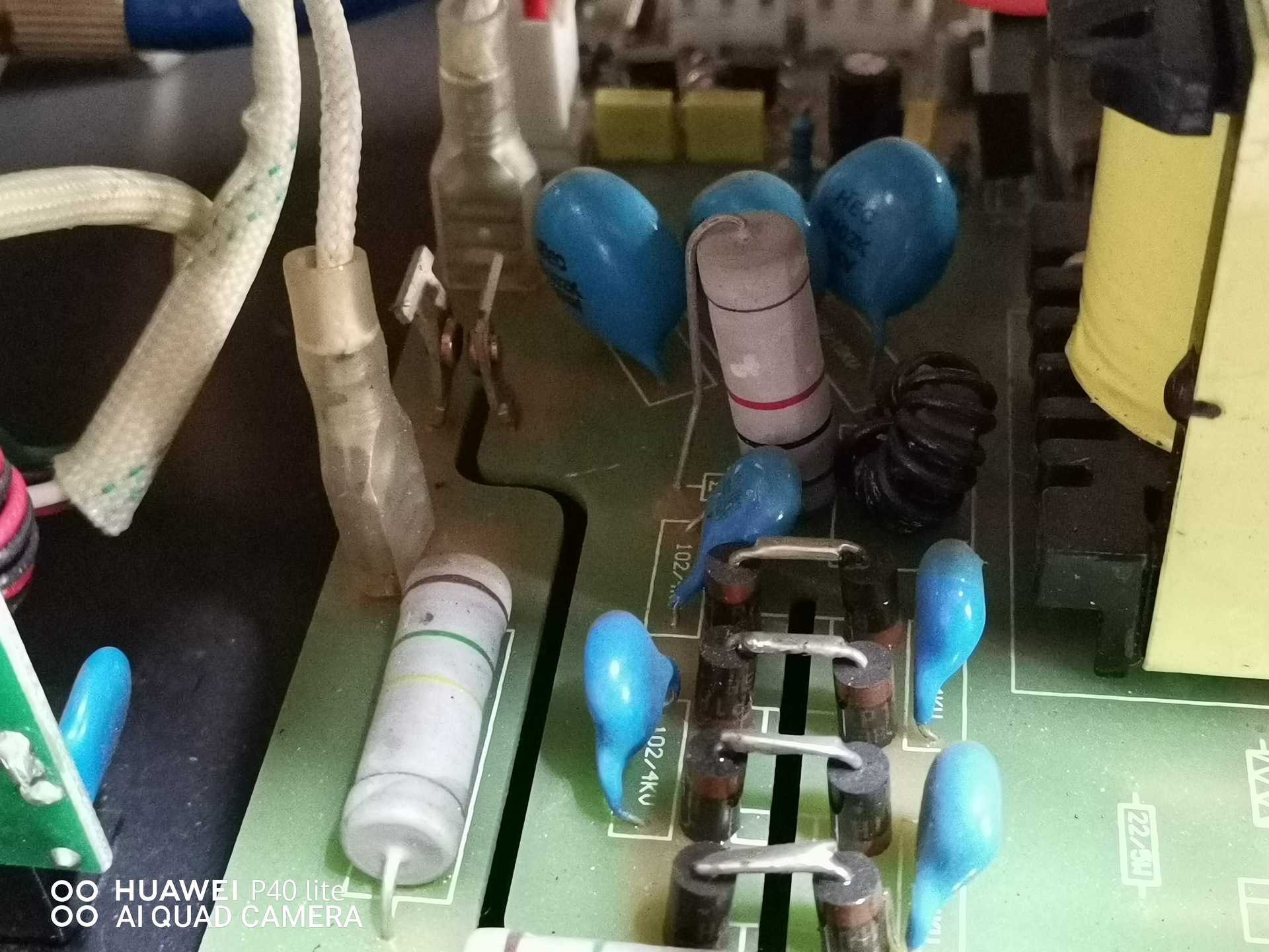

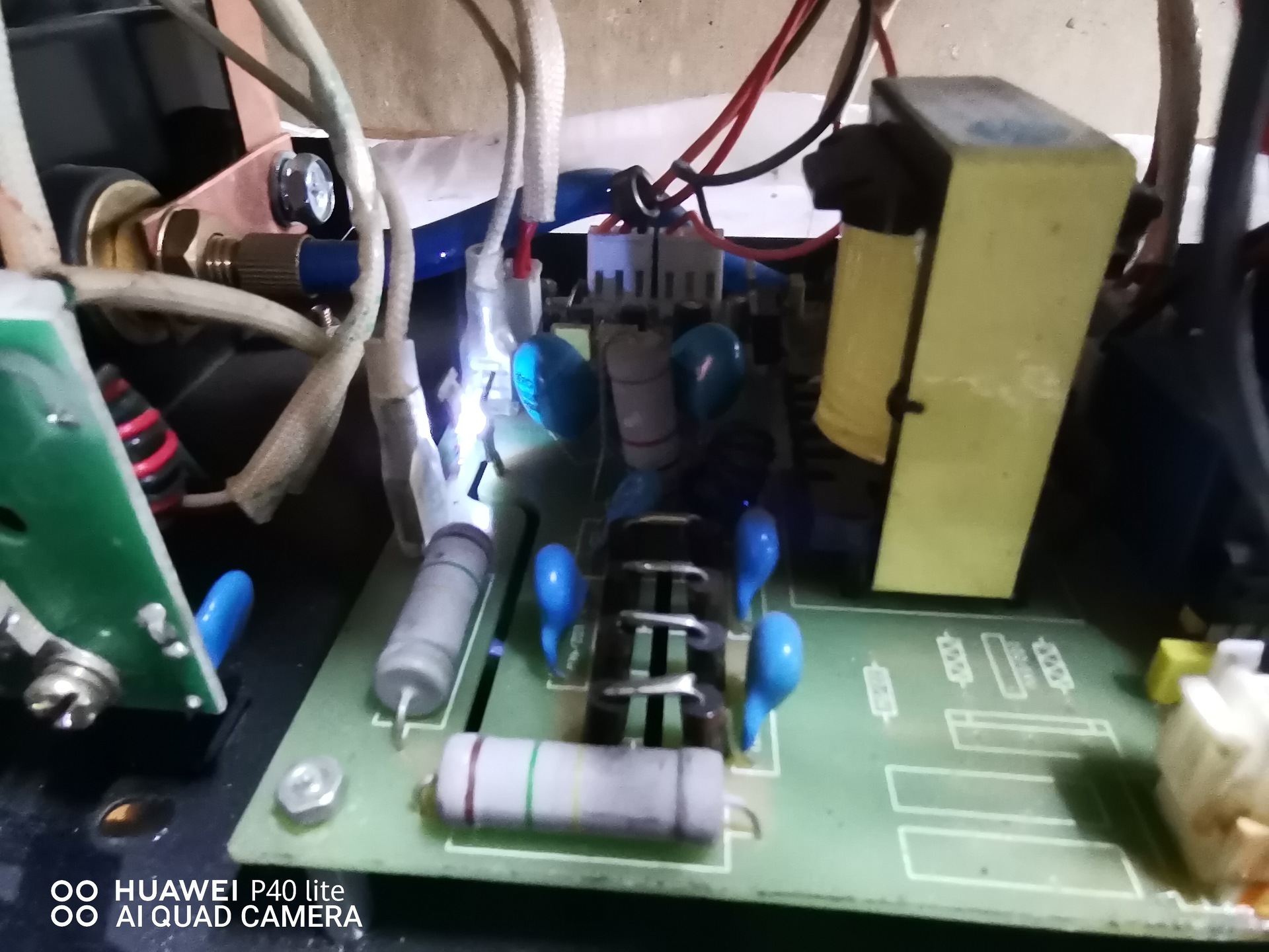

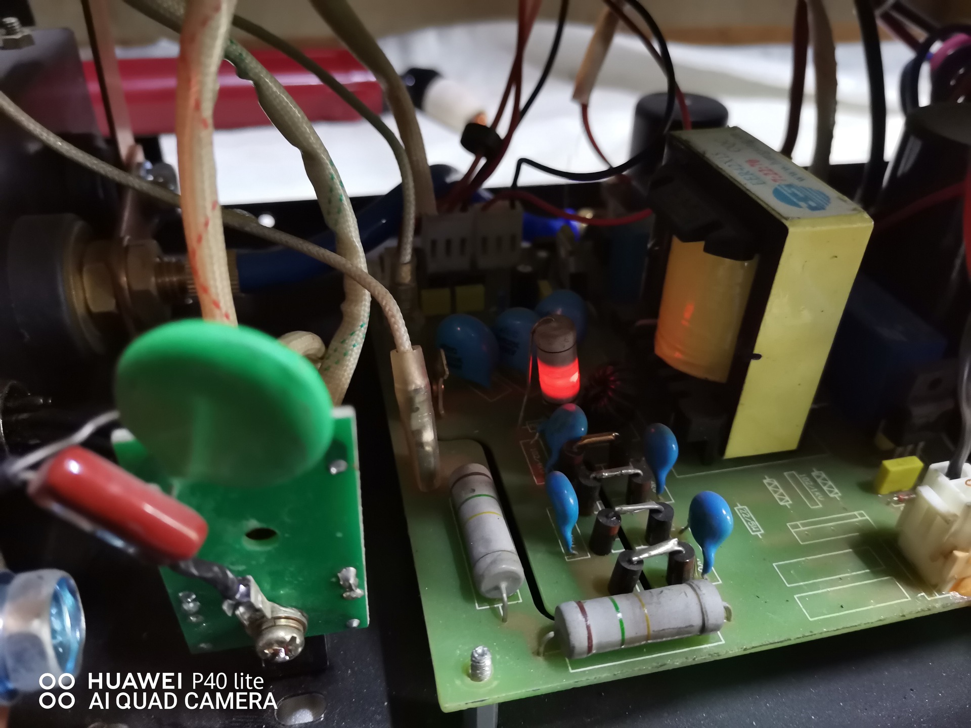

Ott a két kis érintkező vagy mi ami közt szikrázik. És mellette a két égett alkatrész. A szürke henger is elégett.
Pontosan ilyen az én AWI inverterem alsó panelja is. A tiéd felső részében van eltérés. Javítottam már én is ezt a részt. A kék kondik között a sok fekete diódából lehet valamelyik zárlatos. Ha ott nincs zárlat, akkor a munkakábeledben is lehet hiba. Nálam az a szép piros ellenállás elégett, nem is tudtam az értékét, csak tippeltem, de jó lett.
Az a szikrázó érintkezőpár, az adja a pilotívet. Nyomógombra kell indulnia, nálam is úgy működik. Ha folyamatosan zizeg és ilyen pici ívet produkál a pisztoly, ott komolyabb gondok is vannak.
Ha nem áll le a zizegő ív, természetes, hogy így "világít" az ellenállás, hiszen nem folyamatos üzemre méretezték.
![]() Nézd meg a munkakábeled fő erét, nem szakadt-e meg valahol! A hozzászólás módosítva: Nov 13, 2020

Ha a munkakábelt és semmit sem csatolok rá akkor is zizeg és izzott. Szóval gyanítom nem a kábel a gond. Az a legnagyobb gondom hogy amit írsz mi van ha nem csak ez a panel a hibás? Mert találtam csere darabot aliexpressen de mi van ha meg veszem be rakom aztán 5 perc alatt az is füstbe ment terv lesz? Most ez a dilemám. Kéne valaki aki már járt pont így ,vagy ismeri ezeket a rendszerű gépeket és a jelenségből tudja mi lehet a gond. De még szerelőt sem találok igazán aki hasonló gépekkel foglalkozik ![]() üdv.
Ezen a panelen látsz egy T alakú relét. Annak lehet összeragadva az érintkezője. Van hozzád közel is hozzáértő, keresd meg üzenetben Phile80 kollégát!
