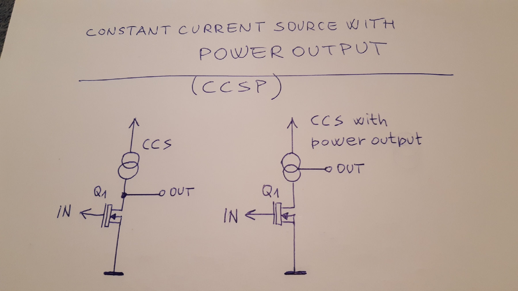

(#) tunerman hozzászólása Nov 19, 2020 /
Áttekintve az elmúlt több mint 2 év történéseit, úgy gondolom, hogy az új ötletekhez, kapcsolásokhoz új elvi működést mutató rajzjelek is kellenek.  Ezt már azért is tartom elengedhetelennek, mert sokszor az elvi séma megértésének az akadálya lett a megfelelő rajzjel hiánya.
Ezért javasolnám a következő új rajzjel és elnevezés alkalmazását (CCSP), mert azonnal világossá válna mindenki számára, hogy milyen elvi működést jelez ez az új szimbólum

(#) dB_Thunder válasza tunerman hozzászólására (») Nov 19, 2020 /
Magasabb szintű rajzjelek használata ott segítség a működés megértésében, ahol a félvezetők száma kb 20 db felett van!! 3 tranyós istenverése esetén szimpla nagyzolás. Ráadásul rajtad kívül az égadta világon senki nem fogja tudni, mi a kóc az..
Aki nem lát át 3-4 tranyó, és kb 20 passzív alkatrész működését, annak ott van a működési leírás, kérdezés, vagy a további tanulás lehetősége.

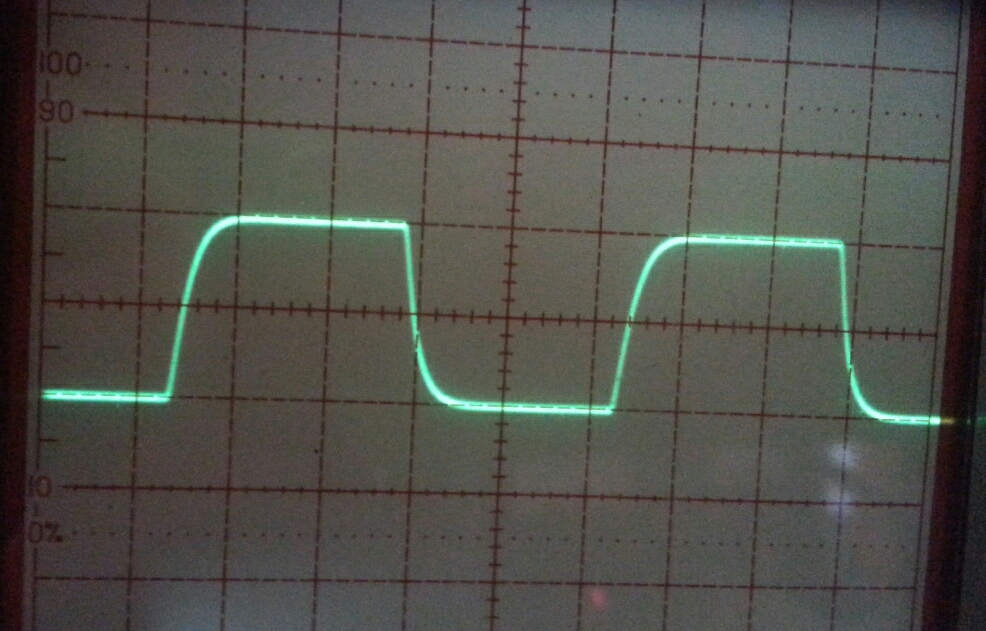

V-FET SE mérési adatok a következők:
Teljesítmény: 10W/8R
Frekvencia átvitel, 1W/8R: 8Hz/-1dB - 500kHz/-3dB
THD, 1kHz/1W/8R: 0,08%....1kHz/10W/8R: 0,6%
Kimeneti imp: 0,4R
Négyszögátvitel: 100kHz/2v/div.
(#) highand válasza tunerman hozzászólására (») Nov 19, 2020 /
Érdemes lenne feltenned oszcilloszkópos ábrákat. Ugyanis egy ennyire szoros visszacsatolású, maximum 10x-es erősítésű kapcsolásnak 0,1% alatt illene torzítani. Van itt valami hiba, amit nem látunk. Szvsz.
(#) tunerman válasza highand hozzászólására (») Nov 19, 2020 /
Itt van minden mérés és oszcilloszkóp ábra végig:
https://audiodiyers.hu/viewtopic.php?f=61&t=83&start=300
Az "A" osztályú beállítás miatt közel van a max kivezérelhetőség a táfeszültséghez - ezért ott van a határolásról készült szkóp ábra is.
TJ.

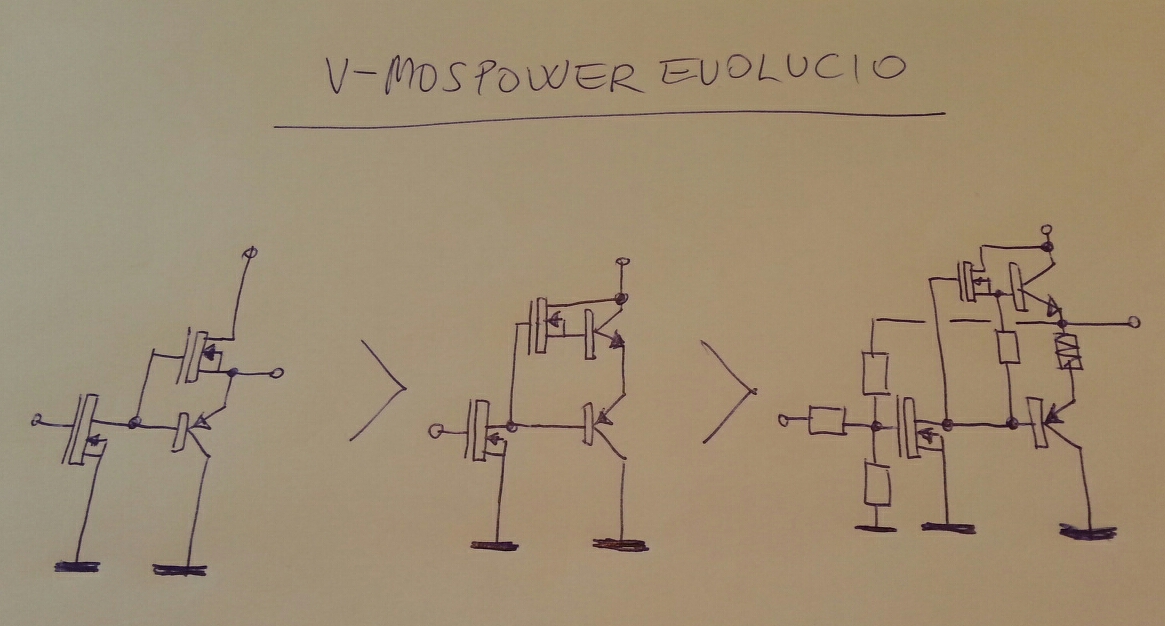

(#) tunerman hozzászólása Nov 20, 2020 / 1
A következő szempontok szóltak a VMP1 kiválasztása mellett:
- gyors eszköz, több száz MHz-ig működőképes
- ennek megfelelően igen kis értékű belső kapacitásai vannak
- nem szükséges a hőkompenzáció, a source direkt köthető a testre
- alacsony a szaturációs feszültsége
- 50-70ma-től tűrhető az Ugs/Ids karakterisztikája
- a kivánt trióda üzemet a "triode emulator mode" kapcsolás alkalmazásával tudja
A következő lépés az aktív munkaellenállás kiválasztása volt, több próbálkozás után a DN2540N5-G V-DMOS maradt a porondon:
- alacsony belső kapacításértékekkel bír
- nagyon jó a hőstabilitása
- mint fix Ugs feszültségű áramgenerátor jól teljesít
- 3 és 30 volt között extrém pontosan tartja a beállított áramot
- a fix Ugs értéke jól egyezett a kimenetre szánt bipoláris végtranzisztorokéval
A kimenetre szánt bipoláris tranzisztorpár a jól ismert 2N3055/2N2955 lett volna, de a bemérések során a PNP-től meg kellett válni. Alacsony CE feszültségnél igen felszökött miatta a THD értéke, emiatt ki kellett venni. Csereberék után a Sanken gyártmányú 2SA747 nagyon szerepelt, érdekes módon a BE feszültsége szinte milivoltra azonos lett a 2N3055-ös párjával.
Folyt. köv. TJ.

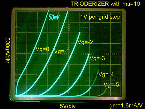

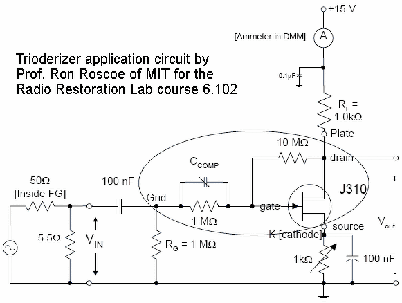

(#) tunerman válasza tunerman hozzászólására (») Nov 21, 2020 / 2
A -V-MOSPOWER FET SE által használt "triode emulator mode" működési elvének leírása itt található:
https://www.radiomuseum.org/forum/the_trioderizer_a_solid_state_triode.html

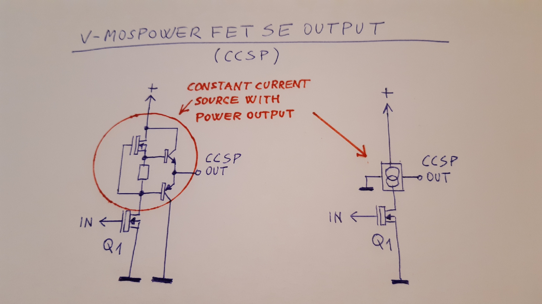

(#) tunerman válasza tunerman hozzászólására (») Nov 22, 2020 /
A " Constant Current Source with Power Output " CCSP szimbólum és az azt jelentő áramkör elvi rajza után röviden arról, hogy miképpen is funkcionál a kapcsolás. Mellékelem az evoluciós rajzsorozatot, amit végigkövetve érthetővé válik a faék egyszerűségű, fix feszültségű áramgenerátor, és a szervesen beleintegrált bipoláris végtranzisztorok szimbiózisa.
Talán úgy írnám le ezt az egybetervezett fokozatot, hogy egy idealizált, 1:1-es áttételű, közelítően végtelen impedancia áttételű egység.
Ami jövőt illeti, szerintem ezt az egyszerűsített kimeneti fokozatot sokan áttervezik, és talán majd jobbá is formálják...
