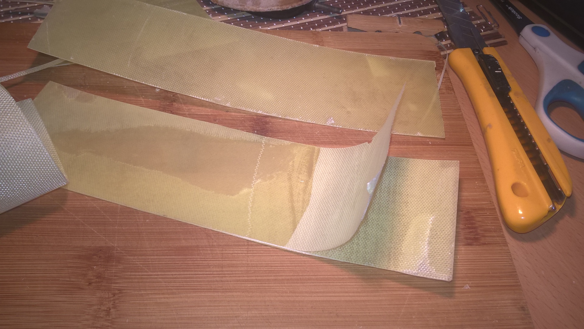

Szó esett itt régebben arról, hogy milyen hordozóra tudunk tekerni. Eddig kapton vagy alu volt az alany, de a kapton volt a nyerő. Az alu bár jobb a hőelvezetés miatt, túlterhelés esetén leválhat róla a tekercs. Gondolom nem tágul egyszerre a réz tekerccsel. A kapton rugalmasabb, de éppen nincs, így megpróbálkozok üvegszálas hordozóval. Persze mivel nem szériában javítok hangszórót, valami könnyű beszerzési forrásban gondolkozok. Úgy találtam, hogy a normál üvegszálas nyák lemezek kis ügyességgel, jó szerszámokkal szépen hántolhatóak. A kezdeti próbálkozások biztatóak, 4-5 réteget sikerült szétválasztani egy normál 1,6mm-es nyáklemezből.

Nekem 2,5" lengőhöz kell. Most hántolom a nyákot. Kicsit időigényes, és persze lehet hibázni. Normál nyáklemezt filézek mint a halat. Sikerült 1, 2, és 3 rétegnyi lemezeket leválasztanom.
(#) tothbela válasza tothbela hozzászólására (») Jún 22, 2020 /
Hasad az rendesen.
(#) TAttila77 válasza tothbela hozzászólására (») Jún 22, 2020 /
Hogy csinálod? Megmelegíted előtte?
(#) tothbela válasza TAttila77 hozzászólására (») Jún 22, 2020 /
Nem. Melegen nem akar szétválni, mert megszűnik a ridegség. Szobahőmérsékleten (ami most 26 fok) a sarkát sniccerrel behasítom, majd egy nem túl éles de vastag pofájú késsel feszegetem. Amint behatolt a kés, elkezd repedni. Vékony réteg esetén úgy hatásosabb, mintha szarvast nyúzna az ember. A kés kissé tompa hegyével 1-2mm-enként haladva szépen leválik. Természetesen előtte lemarattam a rezet róla. Még kicsit gyakorlom, mert nem tökéletes, de úgy néz ki hogy menni fog.

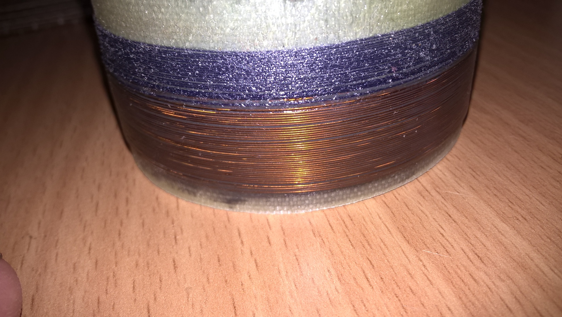

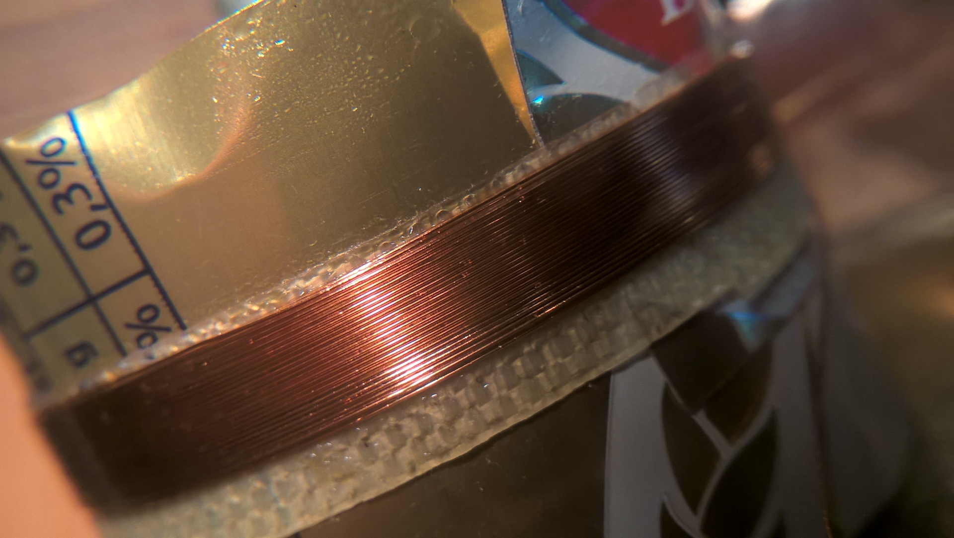

(#) tothbela válasza tothbela hozzászólására (») Jún 27, 2020 /
Megkötött a gyanta. Két félét használok, az egyik a membrán és a cséve, a másik a huzal és a cséve közé jobb. Ez utóbbi a forrasztó ón olvasási pontján is stabil.
Remélem jobban tapad az üvegszálas hordozóhoz a gyanta mint az aluhoz, mert akkor áttérek erre. A sörösdoboznak meg marad az a szerep, hogy vele állítom be a rést.
A réz feletti szakasz fonal bandázs. Ez bevált nálam.
Az alu lengőhöz képest az üvegszálas hordozó egyenetlen felszíne miatt kb 1mm-el hosszabb lett a tekercselés, viszont sokkal masszívabban kapaszkodik a huzal. Ez viszont mindenképpen előny.

(#) tothbela válasza tothbela hozzászólására (») Júl 5, 2020 / 1
Javítottam az üvegszálas technológián. Mivel hántolásos módszerrel készült a cséve, nem várható el a sima felszín. Viszont kis csiszolással le lehet simítani. Egy 1,5"-os dóm javításnál már a lecsiszolt üvegre készült a tekerenc. A ragasztó most a sima mester epoxy, mert a sűrű fekete túl viszkózus a vékony (0.15mm) huzalhoz.
