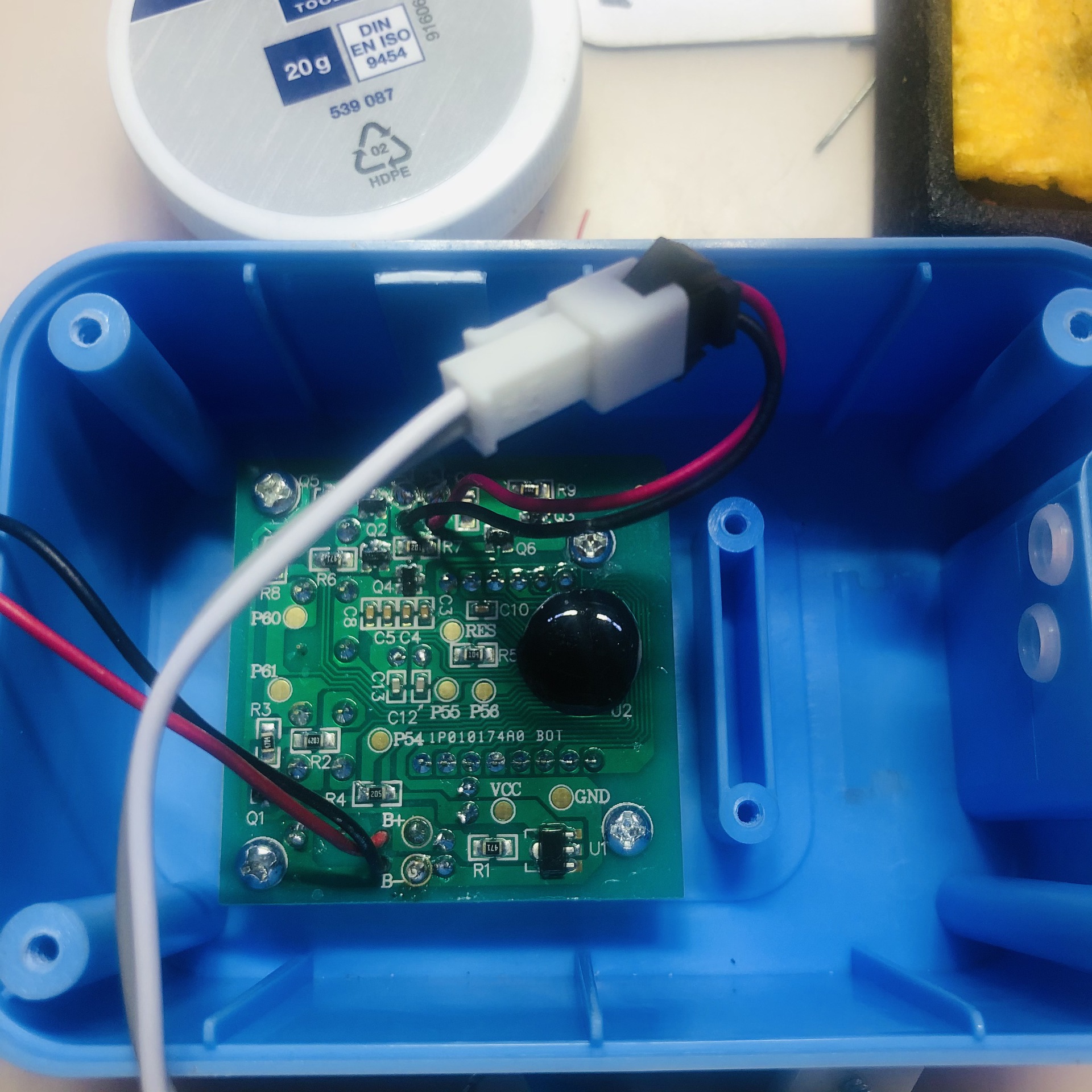

(#) szili83 hozzászólása Ápr 4, 2021 /
Egy ilyen modulom van: Bővebben: Link
A kapcsoló egy idő után 6-8 hónap alatt beég, mellékelt kép szerint.
Ahogy olvasom a kontaktusokkal párhuzamos RC körrel megszüntethető ez a probléma, ami a tranziens tüskéket kioltja. Milyen R-C érték lenne erre a célra alkalmas?
(#) Bakman válasza szili83 hozzászólására (») Ápr 4, 2021 /
Kb. semmilyen. Bekpacsoláskor a kapcsolóüzemű tápegység, ami a kimeneten van, fogyaszt nagy áramot. Vagy használj masszívabb kapcsolót (a kép alapján igen gyengécskét alkalmazol) vagy alakítsd át úgy, hogy a kapcsoló ne kapcsoljon nagy áramot.
(#) proli007 válasza Bakman hozzászólására (») Ápr 4, 2021 /
Hello! Bár nem ismerem ezt a "vacakot", de fogalmam sincs mit kapcsol ez a nyomógomb, hogy beég. Hiszen az áramkörben van egy relé, gondolom az kapcsolja a 230V-ot. Akkor mit kapcsol ez a (kinézetre) nyomógomb. És mit keres a rajzon ot a nyomógombnál az a 12/24V felirat? Meg egyben be is van keretezve pirossal, hogy ot veszélyes feszültség van. It valami hatalmas árulást érzek..
(#) Bakman válasza proli007 hozzászólására (») Ápr 4, 2021 /
Én sem ismerem a modult de minden bizonnyal valamilyen hibás megvalósítás miatt égnek meg akapcsoló érintkezői.
(#) szili83 válasza proli007 hozzászólására (») Ápr 4, 2021 /
Mert 230Vot kapcsol a kapcsoló. Ha elindul akkor megkapja a 24V-ot és kialakul az ön tartás. Ez gyári megoldás lerdge alaplap. Azért 12-24v mert ezen feszültséggel működik az alaplap, a kapcsoló ledje azt kapja meg. A modul az alpaplap power monitor modulja, igazából csak az automata lekapcsolasert felelős.
