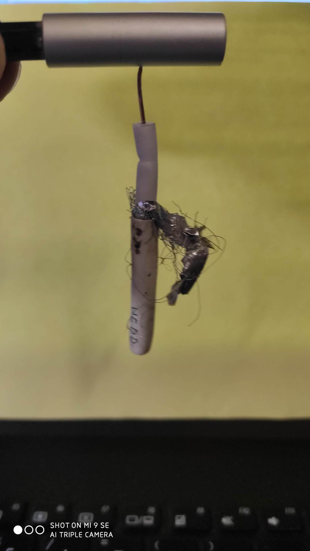

(#) lobo67 válasza pucuka hozzászólására (») Nov 28, 2020 / 1
Én nem annyira sok koaxot láttam, talán 10-12 félét, de ebből legalább 3 ilyen volt. Most direkt lementem a pincébe, és hoztam fel egy darabkát. Abban ugyebár egyetértünk, hogy a réz nem ferromágneses.
(#) janigel válasza lobo67 hozzászólására (») Nov 28, 2020 /
Próbáld meg, a harisnya nélkül is.
Húzd ki belőle a drótot.
Szerintem a harisnya tartalmazza a vasat.

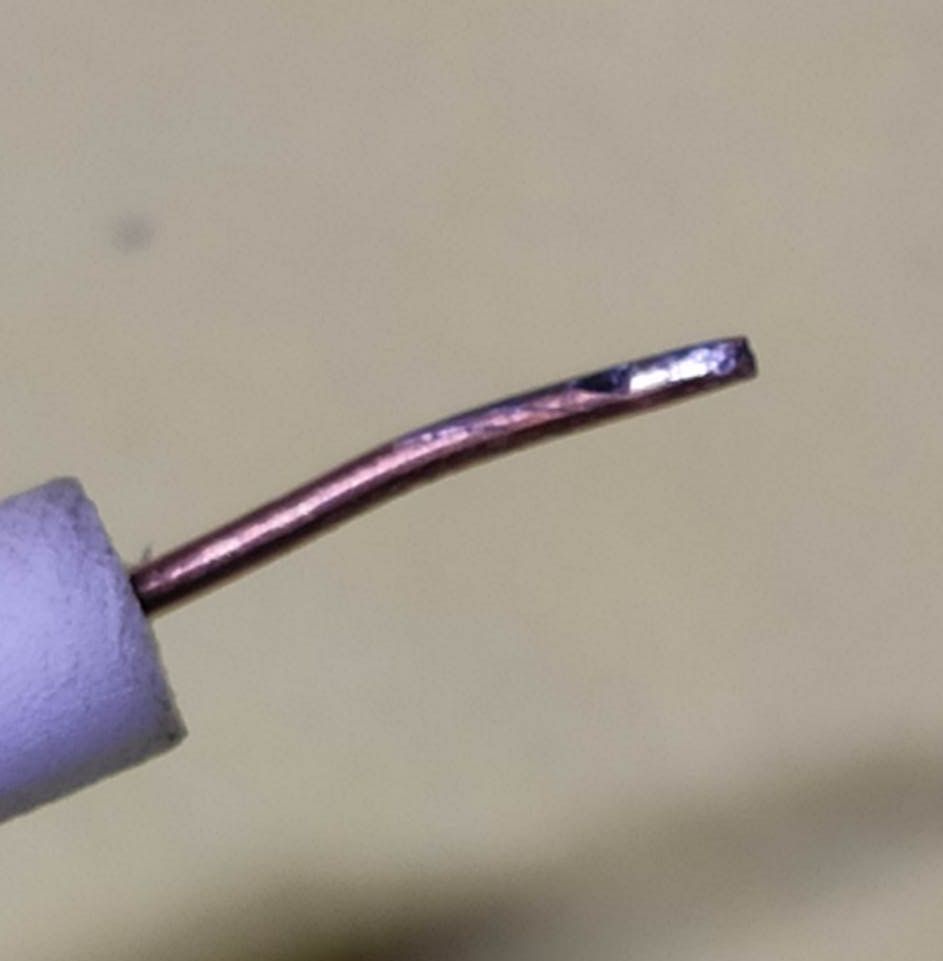

Lehúztam róla minden fémet, csak a dielektrikum maradt - hogy ne mondd, hogy ez nem is az a drót. Próbáltam a végét megkaparni, és alatta szürke, de az nem annyira jól látszik, nincs a makro fotózáshoz felszerelésem.

Ezt azért tudom ilyen biztosan, mert meggyűlt vele a bajom, mikor az egész házat bekábeleztem, hogy a műhód mindenhol menjen, a távolabbi szobából nem ment a diseqc switch és a fekveciasáv-váltás, nem maradt hozzá feszültség a kábelben. Az a lehelletnyi réz nem tudta 40 méterre elvezetni a delejt. Akkor minden kábelt kicseréltem H155-ösre, aminek jó vastag a belseje, és a nagyfrekis csillapítása is kissebb, és minden jó lett.
Akkor ez a kábel vagy gagyi, vagy pedig különleges célra való.
