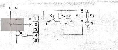

Sziasztok! Klasszikus, 3 vezetékes MMG termosztátot szeretnék az alábbi digitális csodára cserélni. Mit hova érdemes kötni?
Rajzokat csatoltam. Köszönettel.
- A régi termosztátra menő 1 pont az új 2-es pontjára - A régi 2-es pont az új 1-es pontjára - A régi 4-es pont az új 4-es pontjára. - Ezen felül az új termosztát 1 és 5 kapcsa közé kell még egy átkötés pluszba. ui: Először rosszul írtam.. A hozzászólás módosítva: Nov 22, 2020
Köszi a gyors választ, igen láttam, hogy felcserélted a fázist nullát szerkesztés előtt.
![]() Köszi mégegyszer!

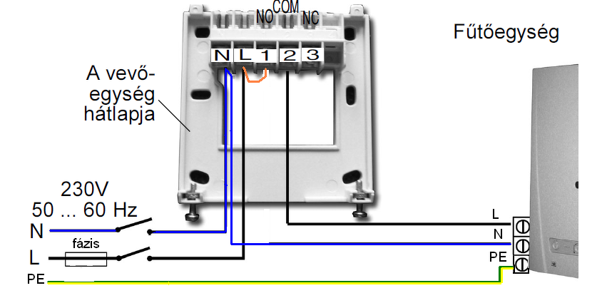

Több hsz-ben is olvastam, viszont pontos megoldásra nem találtam az alábbival kapcsolatban (vagy csak nagyon elkerüli a figyelmem..) Rádiós termosztát problémával küzdök. Csatolok fotót a bekötésről. A gond az, hogy egyik motort sem mozgatja meg a vezérlő. A termékek újak, új ként kerültek beépítésre. A használati utasításnak megfelelően vannak bekötve, fázis, nulla értelem szerű helyeken, kap is áramot. A kézi vezérlőn a hőmérséklet emelésekor megfelelő jelet ad az egységnek, bekapcsol a led, hallható a kapcsolás, de nem vezérli a motorokat. A motornak két vezetéke van, fázis, nulla szintén. Az egységben ezeket az NO és COM helyre kötöttem. Próbáltam már fordítva is. Sajnos nem működik. Kiegészítés: hsz írás közben találtam a csatolt kapcsolási rajzot. Itt picit más a helyzet, mint a termosztát füzetkéjében, ráadásul összeköti a fázis - NO-t. Ez megoldás lehet? Köszönöm a segítséget A hozzászólás módosítva: Nov 28, 2020
Hello! a termosztát 1-2-3-as pontja csak egy mindentől független váltóérintkező kontaktust takar.
Tehát azzal lehet kapcsolni bármit, de a motoroknak (vagy miknek) a nullát követlen meg kell kapni és a kontaktussal lehet a fázist hozzá kapcsolni. Pld. úgy ahogy az ábrán van. Az NO és COM pont zár ha fűteni kell.
Tehát a jelenlegi 1-esből kössem át a nullát a bemenő, hálózati 0-hoz (rajzon N). A rajz szerint L-1 átkötésnek van jelentőssége?
Látom nem igazán érted, pedig egyszerű a dolog.
A rajzon a kazán, nálad a motor. A termosztát vevőnek szüksége van hálózati feszültségre, ezért a fázist az L- pontra, a nullát az N-pontra kel kötni. Ekkor kap tápfeszültséget a vevő. A motornak közvetlen meg kell kapni a nullát, és kapcsoltan a fázist. A rajzon azért van az L és 1-es pont közötti átkötés mert a kontaktus itt kapja meg a fázist. És amikor kapcsol, ezt a fázist kapja meg a motor. Remélem így tudod értelmezni az ábrát. |
