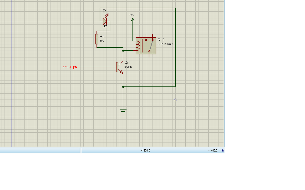

Sziasztok. Egy elég kezdő kérdésem lenne. BC547-l szabad kapcsolni 24 voltot? Elvileg az adatlapja szerint igen,de azért jó lenne ,ha valaki megerősítene.
(#) Gafly válasza vyky hozzászólására (») Nov 30, 2020 /
Lehet vele.
Bár ha tudnánk a terhelést és a környezetet, akkor biztosabban bólintanánk.
(#) vyky válasza Gafly hozzászólására (») Nov 30, 2020 /
Szia. Az áramkör egy egyszerű 24 voltos relé ami 1,2voltos jelre kell behúznia.
Megépítettem,12 voltal csodásan működik,de a relé bizonytalan.
Ezért kérdem,hogy cserélhetem-e a 12 voltos tápot 24 voltra.
(#) Bakman válasza vyky hozzászólására (») Nov 30, 2020 /
Ha nem jó a tranzisztor meghajtása, 24 V-tal is bizonytalan lesz. Rajzold le, mit építettél.
(#) vyky válasza Bakman hozzászólására (») Nov 30, 2020 /
Szia. Ha a led nincs jól a rajzon bekötve,nézd el nekem.
A hozzászólás módosítva: Nov 30, 2020
(#) nagym6 válasza vyky hozzászólására (») Nov 30, 2020 /
A relé ellenállását tudni kellene, gyanítom a tranzisztor kicsi lesz. A led anód 24V-ra jön, nem a testre. Relé tekerccsel párhuzamosan egy 1N400x dióda ajánlott, katód 24V-ra. Tranzisztornak bázisellenállás kell, értéke függ a relétől, tranzisztortól.
(#) vyky válasza nagym6 hozzászólására (») Nov 30, 2020 /
A relé ellenállása 291 ohm, a dióda benne van,csak elfelejtettem ide rajzolni. A bázis ellenállást,hogy számolom ki?
A tranzisztor,miért halna meg ha így van bent? A netem minden kapcsolásnál így van bekötve.
A bázisellenállást hogy mérjem meg(esetleg a feszültségforrás belső ellenállása)?
a 24 voltos relé ellenállása pedig 291 ohm.

(#) nedudgi válasza vyky hozzászólására (») Nov 30, 2020 /
Ha 1,2V elemről van táplálva, akkor feltételezhetően nem 1,2V lesz a vezérlőjel. Meg kell mérni.
A tranzisztor adatlapján megtalálod, hogy az adott terheléshez mekkora bázisáram kell.
A tényleges vezérlőfeszültség (a bázis áramával terhelve) és a tranzisztor bázis nyitófeszültségének különbsége adja, hogy mekkora ellenállás kell oda.

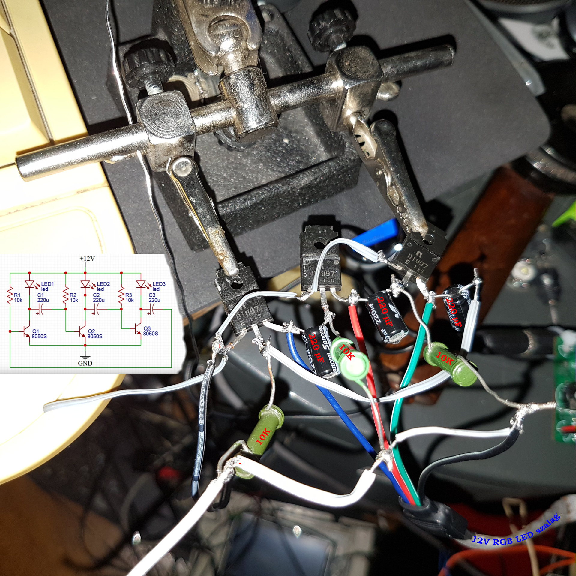

(#) Udvari Zsombor hozzászólása Nov 30, 2020 /
Megpróbáltam az RGB LED effekt-áramkört összerakni a videó alapján.
Mikor ráadom a 12V-ot, nem megy, a LED szalag sötét marad. A csatolt képen rajta van a videóból származó kapcsolási rajz is.
Mit bénázhattam el? Működéséhez ki kell-e vennem a tartó csipeszekből az áramkört? Módosítsak-e valamit az áramkörön?
(#) Macsek71 válasza Udvari Zsombor hozzászólására (») Nov 30, 2020 /
A tranzisztoraid hűtőfelületén keresztül nem csináltál zárlatot a csipeszekkel ?
