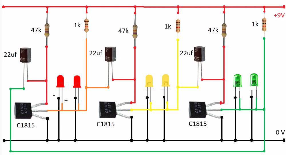

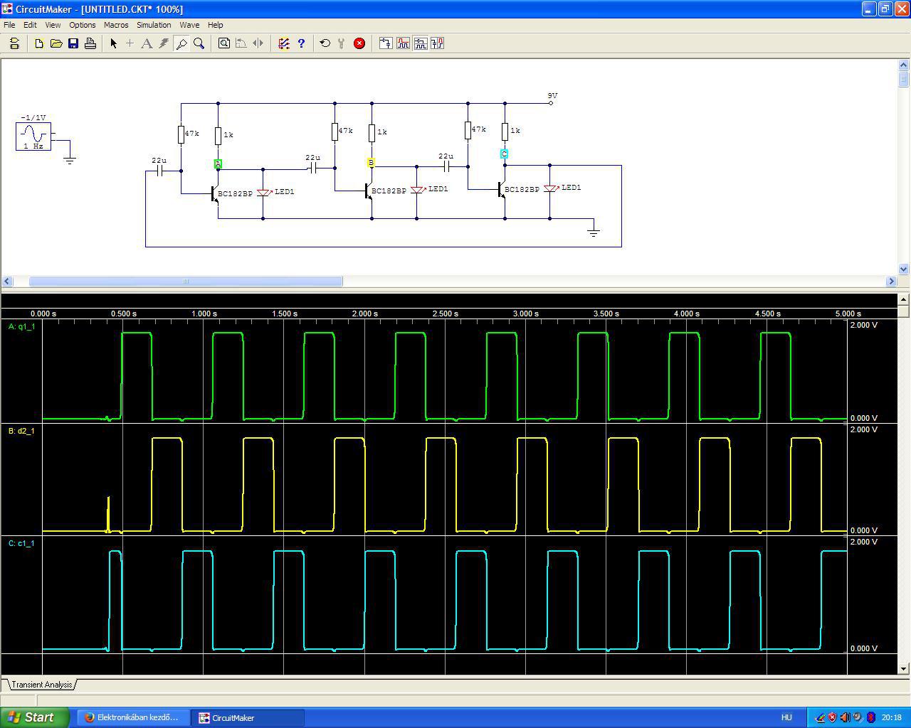

(#) domel hozzászólása Aug 19, 2022 /
Üdv! Összeraktam egy próbapanelen a lenti kapcsolást, de nem működik. Mikor áramot adok rá, egyik led sem világít, amiből arra következtetek, hogy mindhárom tranzisztor bázisára áram kerül. Érdekessége a dolognak, hogy ha bármelyik kondenzátort lehúzom, a tőle jobbra eső két led felgyullad majd kialszik egymás utánban, ahogy az meg van írva, de a három összhangja nincs meg.
Amíg ezzel kinlódtam, volt két alkalom amikor meg elindult a futófény, de ha lekapcsoltam a tápot, majd vissza, akkor sem indult el újra, vagyis érintkezési hiba szerintem nincs. Annyi változtatás volt az indiai gyerek kapcsolási rajzához képest, hogy BC182-es tranzisztort használtam, de szerintem ez nem olyan nagy változtatás.
Egy napja ezen gondolkozok, és ami így furcsa elsőre a sima astabil kapcsoláshoz képest, hogy a kondenzátor akkor is töltődhet a ledeken keresztül, ha a tranzisztor zárva van, de az indiai gyerek videójában meg működött, úgyhogy biztos én szerencsétlenkedek
(#) Karesz 50 válasza domel hozzászólására (») Aug 19, 2022 /
Úgy kötötted a tranzisztorokat ahogy a rajzon van, vagy úgy ahogy BC182-est kell?
Az emitterük a 0 V-on a kollektoruk a LED-eken?
(#) Karesz 50 válasza Karesz 50 hozzászólására (») Aug 19, 2022 /
Ez szépen fut körbe-körbe... : )
(#) Patópali válasza domel hozzászólására (») Aug 19, 2022 /
Ez már volt régebben téma. Ott nálam okosabbak leírták a miértjét. Ebbe most nem mennék bele.
Kíváncsiságból megépítettem én is. Nekem sem indult el magától. Bármelyik 22 µF kondira egy pillanatra párhuzamosan 220 µF el elindult.
A neten van Triac-al ugyan ilyen kapcsolás az a táp ráadása után azonnal indul.
(#) szs válasza domel hozzászólására (») Aug 19, 2022 /
Én arra is gondolnék, hogy ha 5V-nál nagyobb a feszültség, az már a kétLED-es astabilnál, a tranzisztor emitter-bázisnál bizonytalanságot okozhat. Mert a bázis felőli oldal átbillenéskor negatívba kerül a 0-hoz képest, és ez ha meghaladja az emitter-bázis megengedet feszültségét ("emitter-base voltage" az adatlapon), akkor átüt.
Nem lehet, hogy itt méginkább?
Tehát:
-Vagy 5V tápról próbálnám
-Vagy tennék minden emitter után egy-egy diódát (inkább ezt tenném)
Van itt kép is erről a negatívságról:

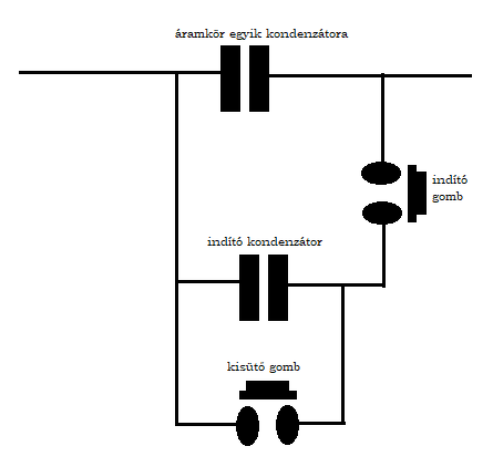

(#) Udvari Zsombor válasza Patópali hozzászólására (») Aug 19, 2022 /
Én is építettem valami hasonlót, egy RGB LED szalag három színe közötti áttűnést végzi. Nálam se indul magától, az egyik kondenzátorra betettem párhuzamosan egy másikat, melyet egy gombbal lehet egy pillanatra rákapcsolni, amitől az áramkör aszimmetrikus lesz és beindul. Az indító szerepű kondenzátort egy másik gombbal lehet kisütni, mert csak kisütött állapotban hatásos. ("Móricka rajz" mellékelve.)
(#) Skori válasza domel hozzászólására (») Aug 19, 2022 / 1
Ezek a kapcsolások azért nem mindig indulnak el, mert a mai tranzisztorok bétája sokkal nagyobb, és a kapcsolások nem ere vannak méretezve. A 47K bázisellenállással annyira kinyit a tranzisztor, hogy a kollektora teljesen leül - azaz telítésbe megy. Ilyenkor viszont mint erősítő nem működik, azaz kicsi jelváltozásokra nem reagál, így az áramkör mint oszcillátor sem indul el.
Ha a tranzisztort olyan munkapontba állítjuk be, amiben aktív tud lenni mint erősítő akkor az áramkör el fog indulni. Erre az egyik legegyszerűbb lehetőség, ha a bázist előfeszítő ellenállást nem a tápra kötjük, hanem a tranzisztor kollektorára. Ilyenkor a kollektor feszültsége induláskor nem fog 0,6V alá csökkenni (B-E nyitófeszültség) mert akkor a bázisárama is megszűnne, ami viszont a lezárás irányába viszi, és ettől emelkedni fog a kollektor feszültsége.
Másik megoldási lehetőség akkora bázisellenállás választása, amivel nem megy telítésbe a tranzisztor - azaz aktív állapotban marad, amíg el nem indul a kapcsolás oszcillátorként. Ez lényegesen nagyobb bázisellenállást jelent, és egyúttal kisebb kapacitású kondenzátorokat.
További lehetőség ha eleve olyan kapcsolást építünk meg, ami stabil munkapontra van méretezve DC szempontból: Bővebben: Link Itt az oldal aljánál látható 3 és 5 ledes villogó kapcsolását érdemes megnézni. Ez megépíthető bipoláris tranzisztorokkal is, de azt kicsit másképp kel méretezni, mint az oldalon szereplő FET-es verziókat. Bővebben: Kapcsolási rajz

(#) proli007 válasza szs hozzászólására (») Aug 20, 2022 /
Hello! Nem vetted figyelembe, hogy ebben a kapcsolásban a Led korlátozza a kollektor feszültségváltozását, ezzel a bázisét is..

(#) domel válasza vrbr hozzászólására (») Aug 20, 2022 /
Köszi a hozzászólásokat, még megnézem 47K helyett 100K-ossal, de inkább keresek másik kapcsolást. A lábkiosztást természetesen nem kevertem össze, két alkalommal el is indult.

(#) domel válasza szs hozzászólására (») Aug 20, 2022 /
Na végül is meglett a megoldás (véletlenül)! Ha bármelyik ledre párhuzamosan kötök egy kondenzátort, akkor beindul a körforgás. Esetemben egy 35V 100 µF-os kondenzátorral, mert éppen ez került a kezembe, de lehet hogy van ideálisabb érték is.
