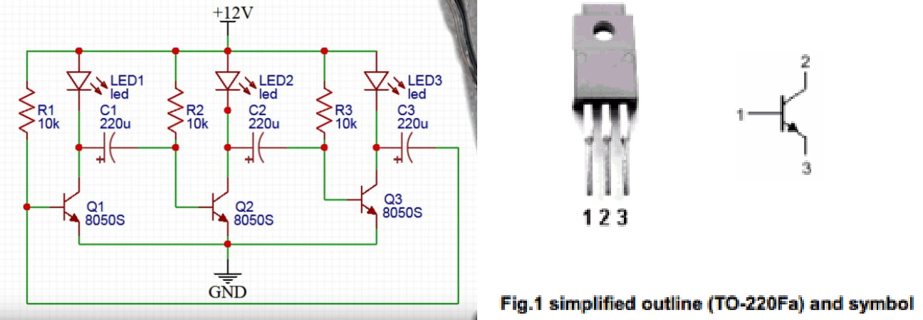

(#) k_i_j válasza Udvari Zsombor hozzászólására (») Nov 30, 2020 /
Szerintem a következő kapcsolást próbáld ki:
A kapcsolásodat csak Multisimben próbáltam és ott se működött.
Ez viszont működött kettő és három tranzisztorral is.
A lényeges különbség, hogy a ledek itt az emitterkörben vannak.
A hozzászólás módosítva: Nov 30, 2020

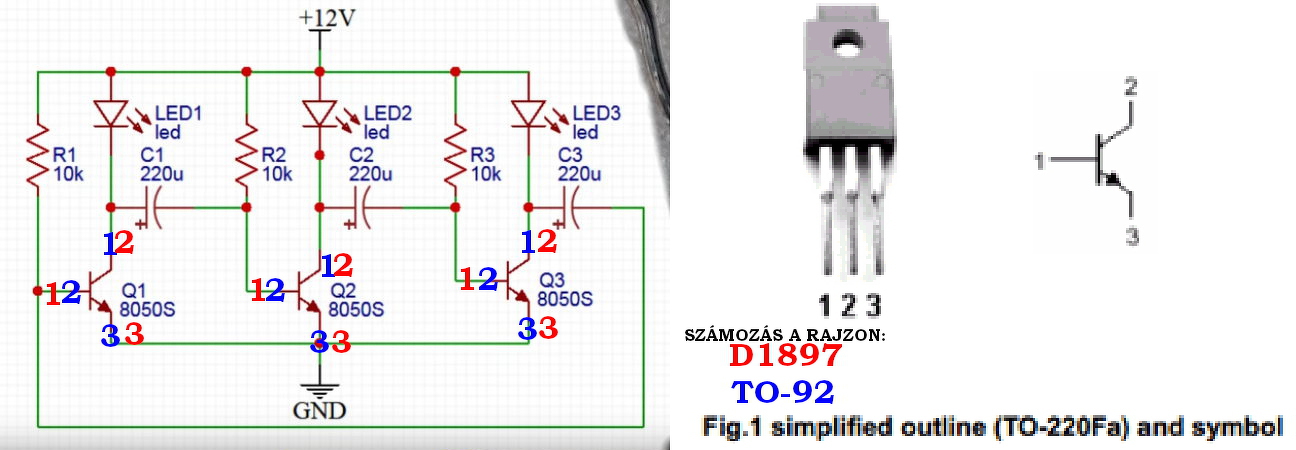

(#) Udvari Zsombor válasza k_i_j hozzászólására (») Nov 30, 2020 /
Én nem 2 ledet akarok villogtatni hanem 3 kimenet között szeretnék a videóhoz hasonlóan "lépkedni".
Egymás mellé tettem a kapcsolást és a tranzisztor képét (melléklet). Ez alapján kellene tudni, hogy mit kötöttem félre.
Azért írtam, hogy a kapcsolást bővítsed úgy, hogy 3 led és három tranzisztor legyen benne.
(#) Gabó válasza Udvari Zsombor hozzászólására (») Nov 30, 2020 /
A felső amit beletettél, az alsó amit ír a kapcs rajzon.
Elemezd.
Menet közbe felmerült egy másik kérdésem is.
A rajzjelekkel tisztában van? Melyik az Emitter-Bázis-Kollektor?
(#) Udvari Zsombor válasza Gabó hozzászólására (») Nov 30, 2020 /
Kékkel rászámoztam a rajzra a videóban szereplő tranzisztor lábkiosztását, ami mellett a piros számozás az én tranzisztorom lábkiosztása.
Ezek szerint az 1-es és 2-es láb bekötését kellene felcserélnem?? Jól értelmezem??

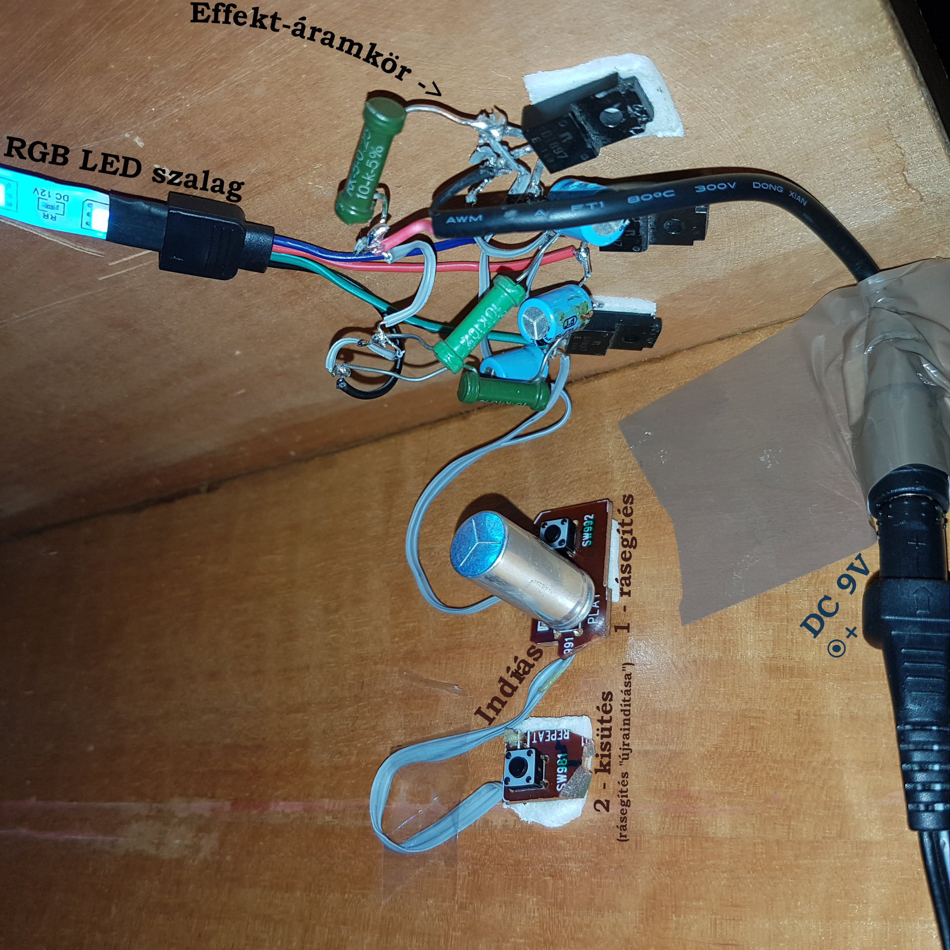

Hogyan lehetne elérni, hogy az effekt magától induljon mikor ráadom a tápfeszt az áramkörre?
(#) janigel válasza Urek hozzászólására (») Dec 1, 2020 /
Ez már jó választás.
(#) Udvari Zsombor válasza Patópali hozzászólására (») Dec 1, 2020 /
Eléggé "parasztos" megoldás született, de legalább működik.
Az eredeti kapcsolásban 470 µF-ra emeltem a kondenzátorok értékét, hogy kicsit lassítsam az effektet.
A képen az "1 - rásegítés" gombbal egy pillanatra rákerül az áramkör egyik kondenzátorára párhuzamosan egy 2200 µF kondenzátor, melynek hatására az effekt elindul. A "2 - kisütés" gomb rövidre zárja a 2200 µF kondenzátort (áramkörön kívül!), hogy ne maradjon benne töltés, mert különben nem működik az indulás-rásegítés.
Lehet, hogy kissé "Mekk Elek" féle a megoldásom, de így legalább könnyen indítható az áramkör és ha egyszer elindult akkor már szépen stabilan működik.
(#) Epu2 válasza Udvari Zsombor hozzászólására (») Dec 1, 2020 /
Túl szimmetrikus a kapcsolás. A plusz kondenzátorral aszimmetriát hoztál létre.
