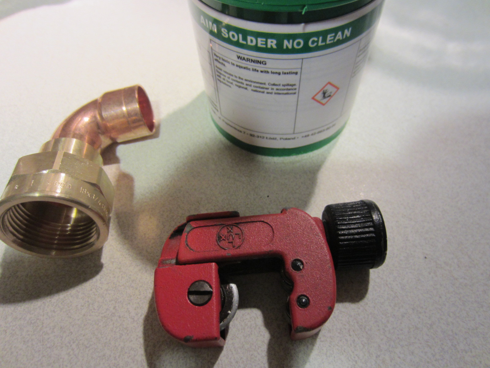

Egyébként olyan ördögtől való dolgot is műveltem, hogy magam forrasztottam réz szerelvényeket a víz és fűtés bekötéshez, egyik sem szivárog, pedig még sosem csináltam ilyet, és nincsenek professzionális eszközeim,csak teflon szalag, tömítések,csőfogó,és ezek itt.

Fűtéshez forrasztottam én is egy rakás szerelvényt, jó minőségű fluxszal és normális ólommentes ónnal nagyon szépen lehet dolgozni, még elektromos hőlégfúvóval is, csak kicsit lassabb, viszont attól még nem állnék neki állítgatni a gáz részt. Ha a víz elfolyik, az csak anyagi kár, nem úgy, mint a gáz résznél.
Amúgy a képed a könyökkel több, mint szokatlan, remélem forrasztható hollandit használtál, nem direktben forrasztottad a menetes adapterre a csövet.

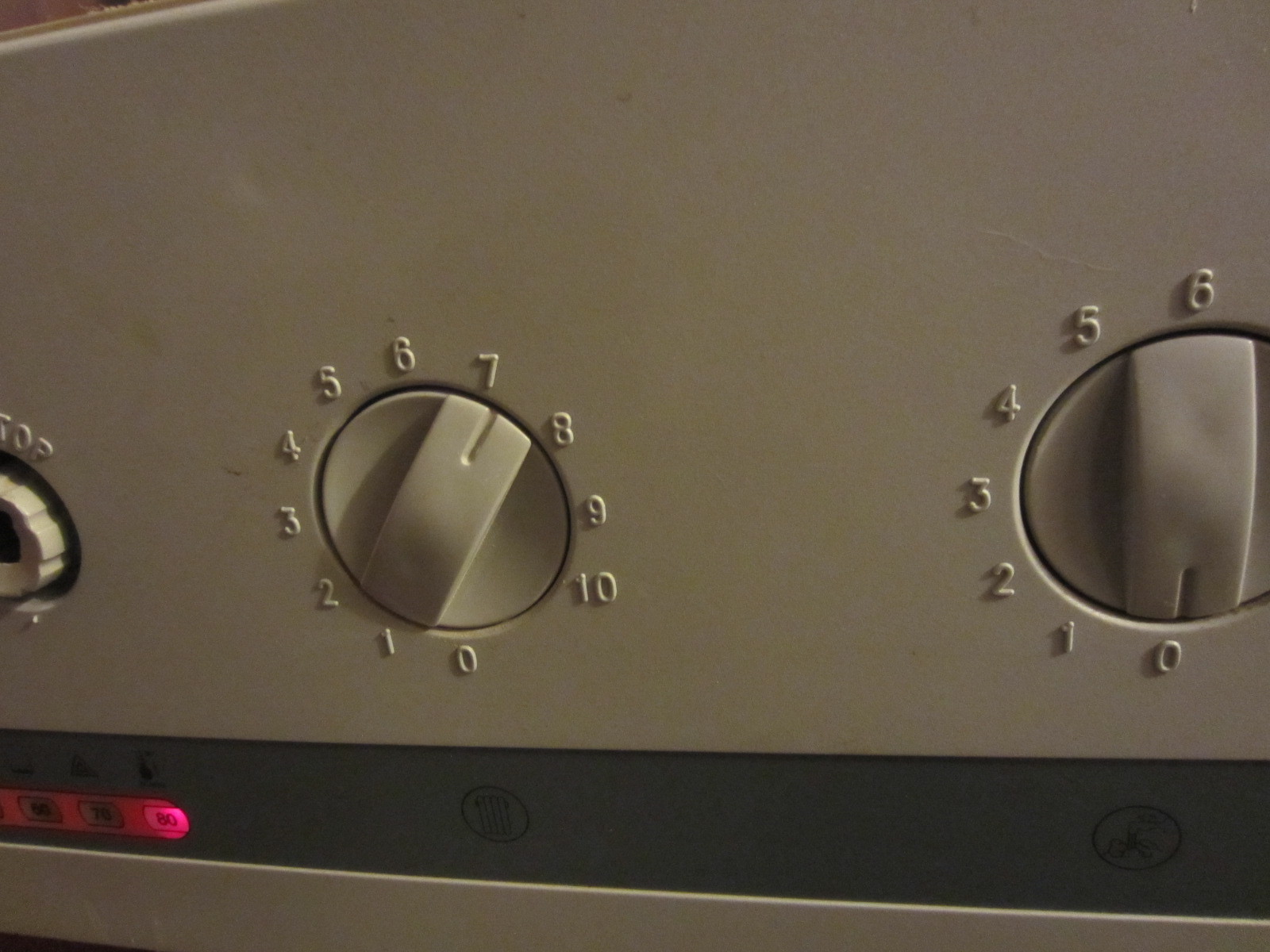

Igen nagy tisztelettel kérek újfent, minden segítő szándékú hozzászólót, hogy csak a megoldásra adjon tanácsot ,ha lehet. Senkit nem akarok kellemetlen helyzetbe hozni, de már sokadszorra is azt látom a hozzászólásokban, hogy a probléma megoldásakénti felvetés egy része azt tartalmazza,hogy:" mekkora felelőtlenség, meg ha balul ütne ki, meg hogy szokatlan amit forrasztottam!" Megértettem, már korábban is, ezért most itt szeretném határozottan kijelenteni, hogy minden felelősség kizárólag az enyém, senkit nem hibáztatok ,senkitől nem kérek felmentést, de tényleg nagyon kérem most másodszor, hogy kizárólag a megoldás legyen a szempont, az összes többi intelmet tudomásul vettem, nagy fiú vagyok . Remélem érthető a szándékom, nem gondolom,hogy nehéz lenne betartani a kérésem. Köszönettel adózom ezért mindenkinek! Amire választ szeretnék:
1.
Továbbra sem értem, mitől lett egyszeriben melegvíz, miért nem villog a hibát jelző LED, semmi változtatás nem történt, a kábel vége továbbra is szabadon lóg !?
2. Miért nem szabályozza le a készülék a gázt, amikor elérte a beállított hőmérsékletet, fűtésnél ,melegvíznél egyaránt? A másik cirkó még rossz állapotában is tudta ezt.
3.Hogyan lehetséges, hogy nullára letekert szabályozó állásnál forró víz jön a csapból? (fotó melléklet)
4.Ha tágulási tartályban nincs expanziós nyomás, okozhatja a fenti hibákat?
5.Lehetséges,hogy a vezérlő panel hibás és emiatt van ez a hibajelenség?? vagy ez a cirkó alapból nem tudja a gázt vissza szabályozni??
