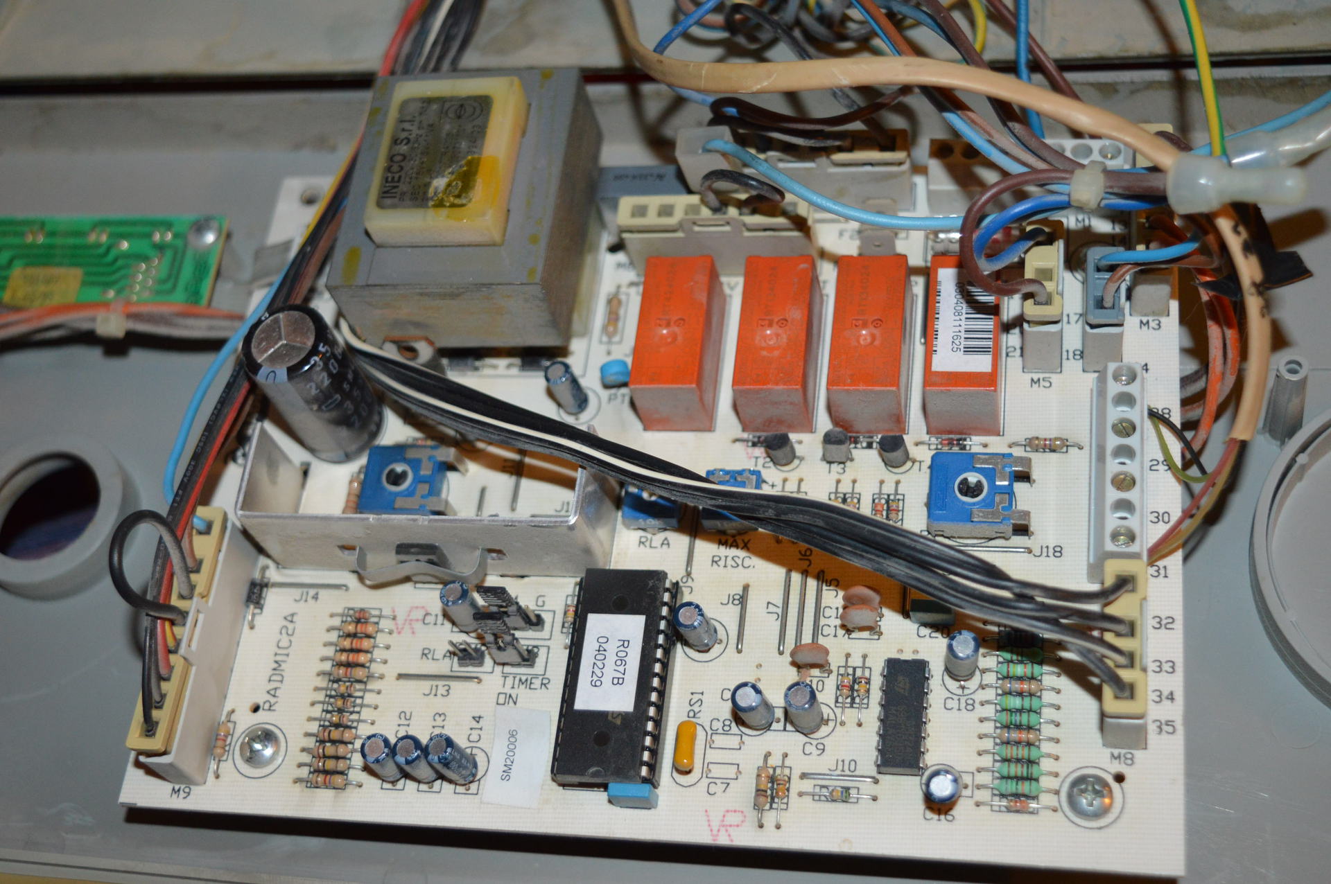

(#) VIM válasza Profisixx hozzászólására (») Dec 7, 2020 /
Szerintem a légtelenítéssel nem hozható összefüggésbe a lángmoduláció de ha nem reagál a fűtési előremenő hőfok "levételére" az lehet, hogy a téli-nyári átkapcsoló kontakt hibás lehet, mert mint írtad az előző tulaj az csak HMV vételezésre használta de lehet az NTC is aminek az ellenállása szobahőmérsékleten 10 kΩ. A másik dolog pedig a motoros szelep nem vált át fűtés módba. Alap helyzetben a HMV mód élvez prioritást, tehát ha a szobatermosztát bekapcsol (zár az érintkezője) akkor a háromutú szelep motorja át kellene, hogy váltson. Talán a motor tetején lévő kapcsoló dobozban vannak a segédérintkezők, mokrókapcsolók. Készíts fotókat a készülékről (gyújtó lángos részről is) és a panelről is ha lehet és tedd fel ide.
Ilyen panel van benne?

(#) Profisixx válasza VIM hozzászólására (») Dec 9, 2020 /
Ilyen panel van benne. Az RLA és a mellette lévő potméteren állítottam, de semmi nem történt.Tiszteletem.
A hozzászólás módosítva: Dec 9, 2020
(#) VIM válasza Profisixx hozzászólására (») Dec 9, 2020 /
Remélhetőleg megjegyezted a potméterek eredeti állását, mert azokat NE tekerd el! Az "RLA" az a minimális gáznyomás állítási lehetőség a szervoszelepen a mellette lévő pedig a maximális teljesítmény. Sajnos nem találni erről az őrlángos készülékről leírás így a megértéséhez marad a készüléken található érzékelők bekötésének egészen a panelig való lekövetése. Ezt neked kell megtenni. Tegyél fel még képeket a kazán többi, érzékelőkkel ellátott részeiről is, hogy képet kapjon róla az is aki segíteni akar Neked megoldani ezt a problémát. A gyári címke is legyen a képek között. Estleg hívjál fel ezek közül a számok közül valakit aki tudna Neked bővebb felvilágosítást adni erről a régebbi kazánról. Ezért mondtam még a legelején, hogy nem értem a donor választást miért egy még régebbi készüléket kellet alap készüléknek választani?
