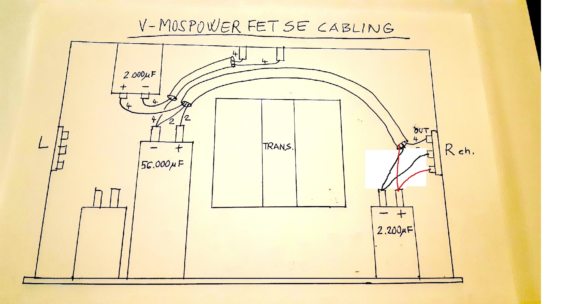

A V-MOSPOWER FET SE erősítő leggyengébb pontja akkor hivatalosan felszámolva, "mivel lúd, akkor legyen kövér" alapon az új kábelben a két szál VdH MCS1000 mono crystal silver wire közé befontam egy OFC rézvezetéket is.
Remélem így már a Black Gate FK bypass kondenzátor ki tudja bontakoztatni képességeit ![]() TJ.
Biztos jobb lett, de még mindig nincsenek kihasználva a kondi tulajdonságai. Ez akkor lesz igazán jó, ha a szürke csőben levő két-két fehér- és piros vezetékeket nem oldalra kötöd ( az a végfok? ), hanem közvetlenül a 2,2 mF-os kondikra mész. A mostani elmenő ezüst, meg rézdrót bekötés marad ott, ahol van, az jó.
Ezzel a megoldással néhány centivel meghosszabbodnak a szürke csőben levő drótok, ez statikusan azt fogja jelenteni, hogy nagyobb lesz a drót ellenállása, kicsit jobban esik a feszültség. De a 2,2 mF-ról már olyan szűrt feszültséget vezetsz el, aminek a dinamikus tulajdonságait a kondi fogja meghatározni. Tehát ez a kondi nem plusz drótokon ad szűrést a végfoknak, vagyis a régi bekötéshez képest a brumm, meg egyéb zajok nem tudják kikerülni ezt a kondit. Ez a lényege annak, hogy rámegyünk két dróttal a kondira és eljövünk a fogyasztóra két dróttal. Erre gondoltam a Philips idézetnél: Let's make things better, vagyis tegyük a dolgokat jobbá. Pláne, hogyha nem kerül semmibe... Azt nem tudom, hogy az erősítődnek ez e a leggyengébb pontja, annyira nem értek hozzá, meg a pwm erősítőkön kívül nem is érdekelnek az erősítők. A hozzászólás módosítva: Dec 8, 2020
1. Véleményem szerint nincs szükség további szűrési megoldásokra, mivel a tápegység kimenete 2,4A terhelés mellett 3mv PP brumfeszültséget produkál
2. Az anyagváltások és a forrasztások viszont igencsak rontják a hangminőséget - ezen a szinten ez már igencsak hallható 3. Ezért nincs nyomtatott áramköri panel, valamint forrfülek és egyéb sorkapcsok sem az erősítőben 4. A hűtőbordán lévő 3 darab TO3 tokozású félvezetőnek 9 kivezetése van, erre vánnak az alkatrészek ráépítve 5. Ez csak a feltételezésem - ami digi technikában fontos, az nem biztos, hogy ebben a környezetben ugyanazt fogja jelenteni ![]() TJ. A hozzászólás módosítva: Dec 8, 2020

Megértettem, Te pufferkondinak nézed ezt a 2,2mF-os kondit, és annak az elvnek megfelelően akarod bekötni az áramkörbe. Viszont ezt én bypass kondiként, és annak az elvnek megfelelően használom. Ennek a bypass elvnek számtalan helyen van értelme, a legfontosabb az, hogy egyfajta kiegészítő szerepe van, ez egy párhuzamos bekötést, "feljavítást" jelent....lásd az érsebészetnél a bypass műtétek.

( A második rajz beszédesebb. )

A tűzforró hűtőbordán lévő erősítő betáplálási pontjaihoz nem rakhatom közel az elektrolit kondenzátort. Simán megfőzném rövid idő alatt, ezért egy olyan helyre raktam, ahol még közel is van, de nem megy tönkre rövid idő alatt. TJ.
Közel lennie? Ettől még beköthetted volna úgy, ahogy kell. De nem kötödted.
Nálad mit jelent a tűzforró? Meglátásoddal ellentétben csináltam néhány analógot is. A borda mondjuk 80 fok, de akkor már sokat mondtam. Egyébként a levegő nagyon jó hőszigetelő. Ha nem érintkezik a kondi háza a bordával, akkor az nagyon messze van a 80 foktól. Te tudod, hogy mit jelent az, hogy egy kondi 85 fokra van definiálva? Azt jelenti, hogy 85 fokon a maximális hullámosságú árammal mondjuk 2000 üzemórát garantálnak az élettartamára. Ugye, az triviális, hogy a kondikban a melegedést a wattos veszteség okozza ? És ugye az is megvan, hogy egy erősítőben távolról sincsenek kihasználva a kondik maximális áramhullámosságra? Ebből az következik, hogy a 2000 órás kondi sokkal több üzemórát bír ki. De mindenki ezt veti fel problémának, hogy a kondik kiszáradnak. Ebbe lehet a legegyszerűbben belekapaszkodni, ha valamit le kell szólni, mondjuk tárgyi tudástól meg nem zavart elmével. És ennek mindenki bedől, hiszen még egy adatlapot sem olvasnak el... bocs, akinek nem inge, ne vegye magára. Nemrég adtam el néhány az 1980-as évek környékén gyártott 10mF 100V-os MM elkót. Némi formázás után olyanok lettek, mint az új. Egyet sem kifogásoltak meg. Ennyit a kiszáradásról. A hozzászólás módosítva: Dec 8, 2020

Azt kellett eldöntenem, hogy az erősítő nagyáramú betápláló vezetékét viszem körbe egy kirándulásra, vagy a bypass kondi lesz egy kicsit messzebb.
A saját döntésem az volt, hogy inkább a működésben nem annyira fontos bypass kondi vezetéke legyen megtoldva, nem pedig az erősítő legfontosabb vezetéke szétcseszve...ennyi. TJ.
Azt kell építeni amit ígéretesebbnek látsz.
A vezeték a képen jobb oldali csatornán kb. 15-20 cm lehet. Ehhez képest az a többlet 2-3 cm nem tűnik "szétcseszésnek". Sőt ha a trafó alatt hoznád nem pedig fölötte, akkor talán nem is lenne hosszabb. De ha így ahogy van éppen ideális, akkor semmi értelme hozzányúlni.
A felső szimuláció a mindenki által javasolt megoldás, az alsó tunerman vezetékezése.
A felsőnél sorosan kapcsolódik a két kondi, az alsónál párhuzamosan. Most vagy a szimulációm rossz, vagy mégis tunerman-nak van igaza. (Pedig nem tartozom azok közé akik amúgy a védelmére kelnek).
