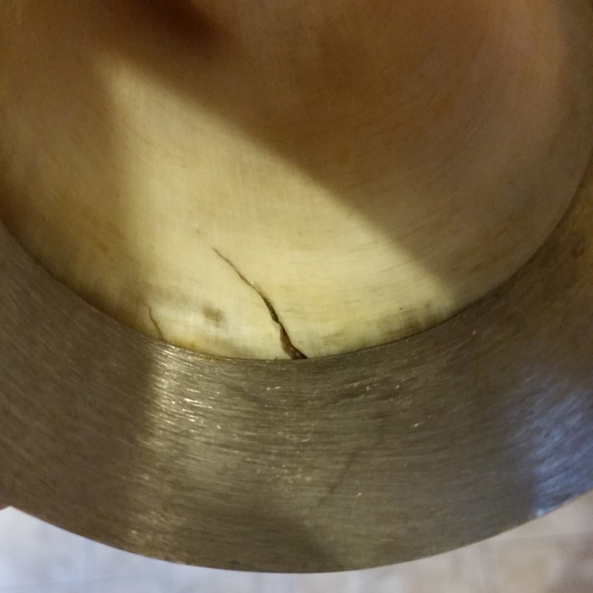

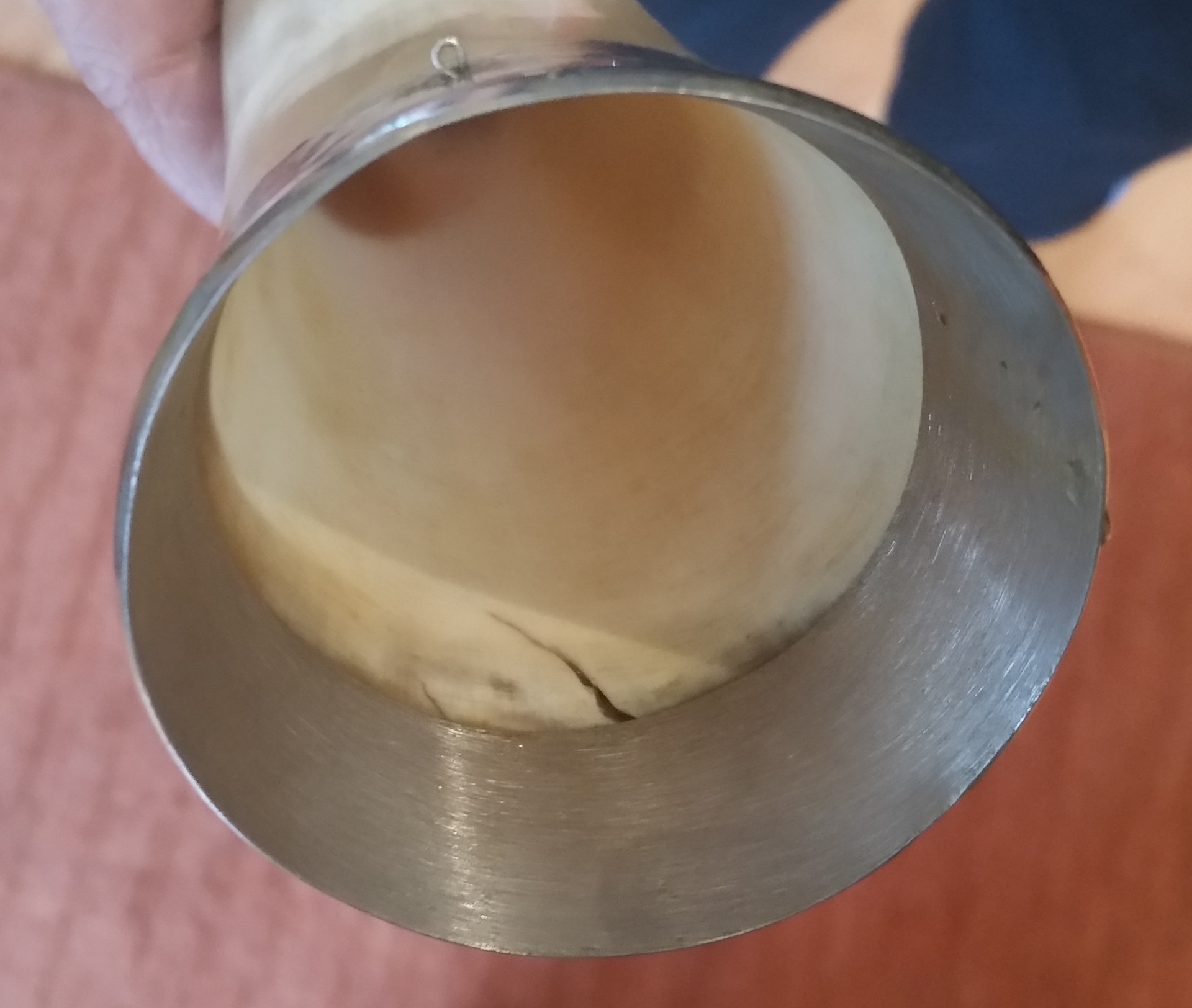

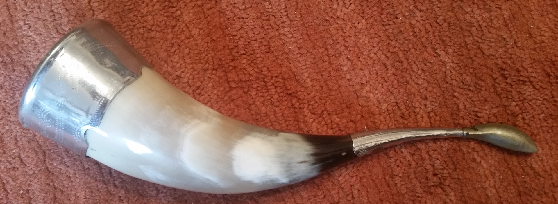

(#) gyerek67 hozzászólása Dec 10, 2020 /
Sikerült az utcán vásárolnom egy viking ivótülköt egy nagydarab, hosszú hajú, bőrruhás fickótól.
Érdekes akcentusa volt és egy fura, nagy kalapácsot is lóbált a kezében...
A tülök szaruból készült és alant látható, a rajta lévő repedéssel együtt.
A gyereknek (fekete öves viking fun) adnánk karácsonyra.
Abban tudnátok segíteni, hogy mivel lehetne tömíteni, hogy ne szivárogjon?
Az ember már az északi rokonokban sem bízhat...
(#) Bakman válasza gyerek67 hozzászólására (») Dec 10, 2020 /
Kétkomponensű epoxi ragasztó, a kötés után le lehet csiszolni a felesleget.
