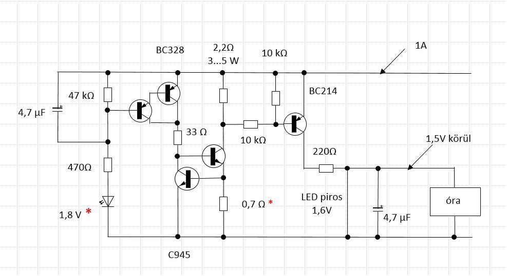

Ezzel csinálom a válogatást. Az óra 300Ft-os "vecker".
Ha minden cellád azonos feszültségen van, akkor mindet lemérheted az izzóddal. Ráraksz egy multimétert a cella kivezetésekre (közvetlenül a cellára, jó kontaktussal!), feljegyzed a mért feszültség értéket (pl.4.20V), majd az izzód ráteszed, mint terhelés, és azonnal, ismét leolvasod a feszültség értékét (pl.4.05V). Fontos, hogy vagy tudod, mennyi áram folyik az izzón (azonos feszültségnél azonos äram fog folyni), vagy az áramot is méred.
Belső ellenállás számolható: (4.20V-4.05V)/1.4A= 0.107Ohm, vagyis 107mOhm. Vagy használhatsz ellenállásokat is, így mérheted a belső ellenállást nagyobb áram mellett is. Fontos, hogy a ténylegesen átfolyó árammal számolj!

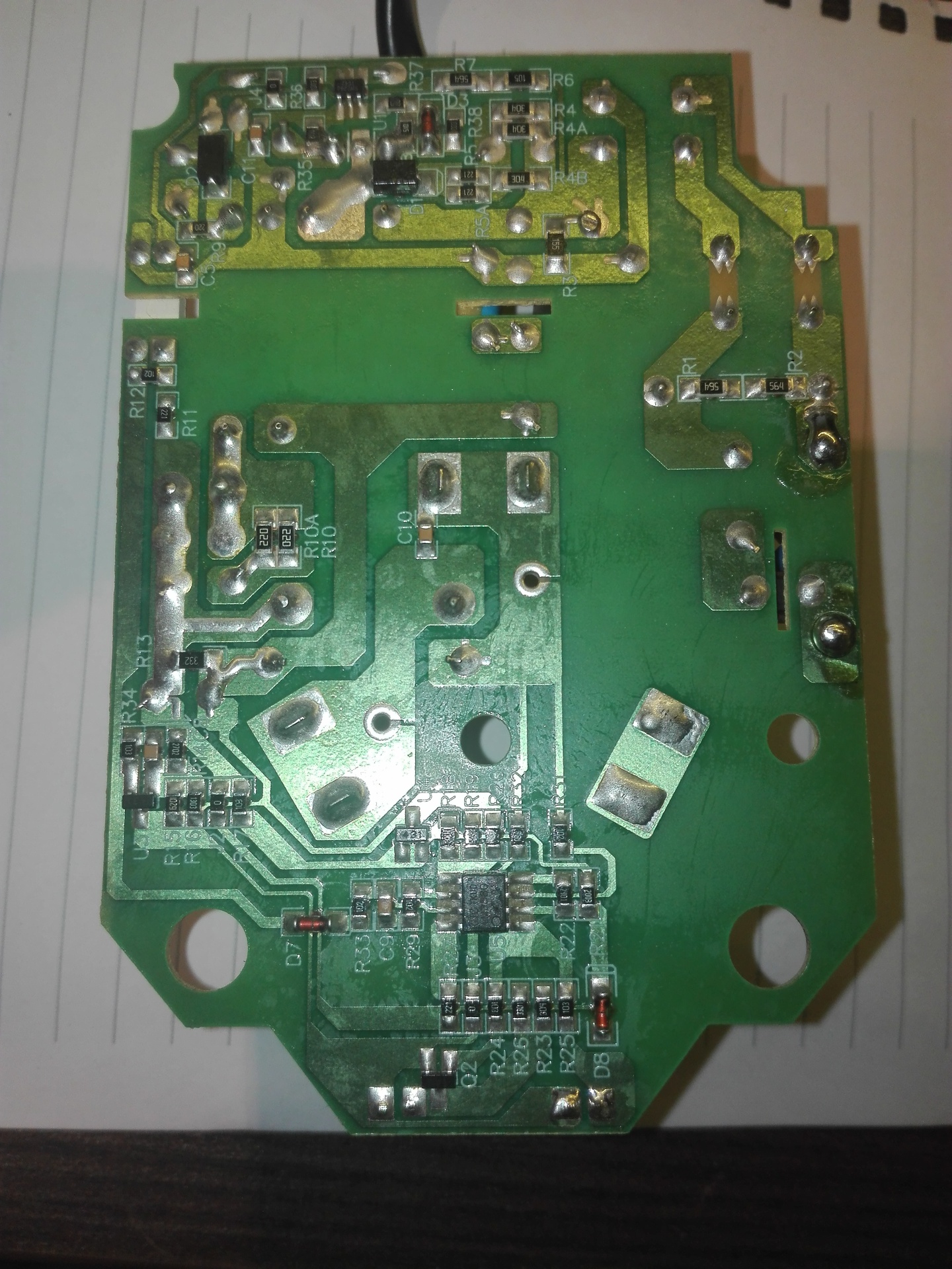

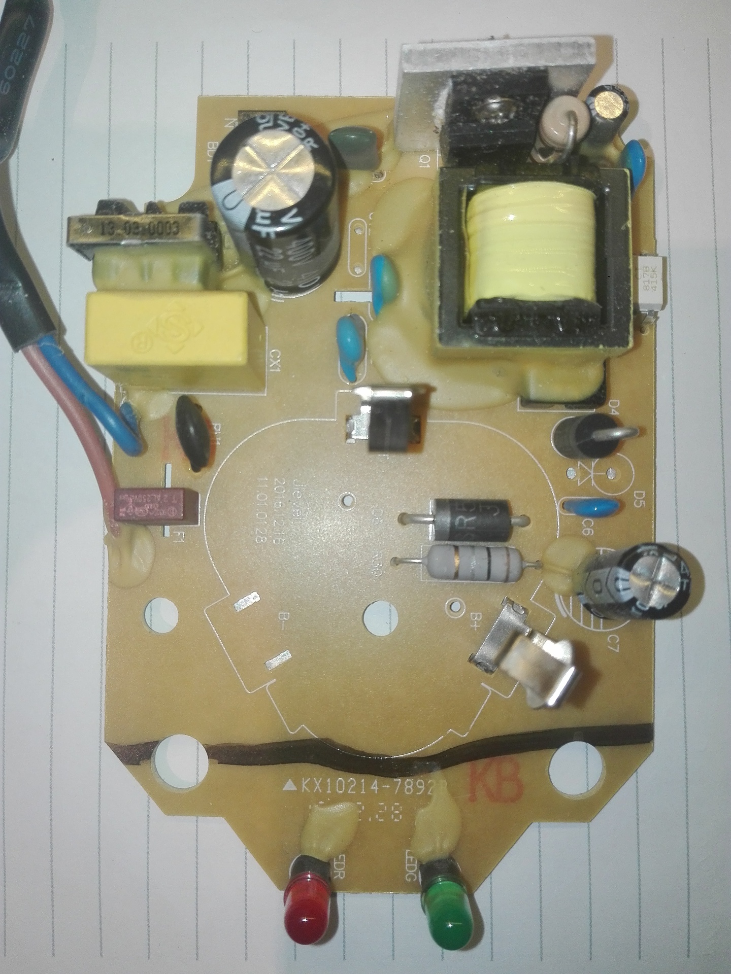

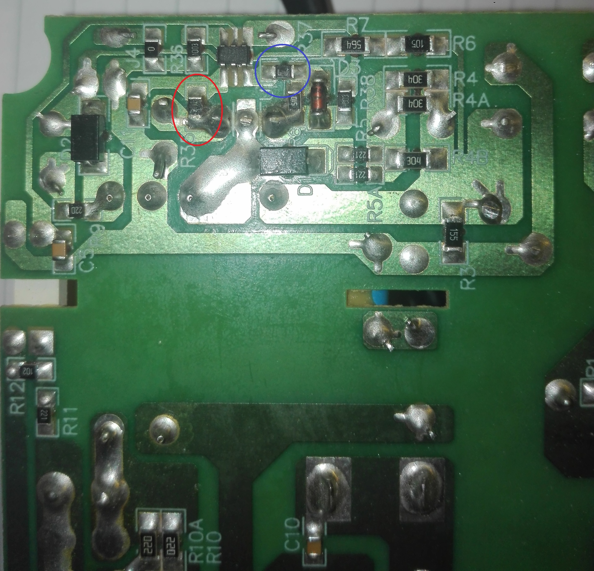

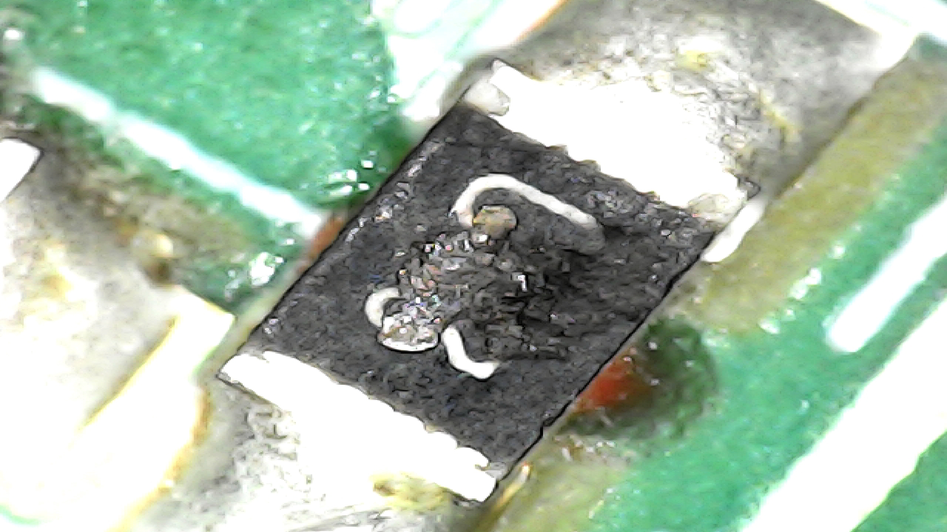

Sziasztok,remélem jó helyre írom a kérdésem : Egy Li-ion akkuval szerelt csavarbehajtó töltőjével akadt egy kis gondom,szeretném életre kelteni. Az akku és a töltő is kint volt a hidegben,fűtetlen garázsban. Amikor felraktam az akksit a töltőre,az pukkant egyet és kialudt mindkét led. Szeretném megmenteni a töltőt,nagyon szeretem ezt a kis gépet,de persze a gari lejárt már.
A behajtó típusa : Parkside PBSA 12 BI,a töltő pedig 12,6V - 1600 mA leadásra képes. Sajnos biztosíték nincs a panelen,az első oldalról szemre minden rendben van. A forrasztási oldal felől a két bekarikázott smd ellenállás viszont megégett,a pirosnál át is húz az ív most,ha feszültség alá helyezem. A piros karikás ellenállásra én 102-t sejtek,tehát 1 kOhm. A kék karikával bajban vagyok,talán 3-as a vége. Nem tudom,hogy miért felelősek ezek az ellenállások,mennyire kritikus az értékük. Ha esetleg valakinek lenne hozzá rajza vagy ötlete,azt nagyon megköszönném. A 8 lábú ic egy LM358,ha ez esetleg segít valamit. Köszönöm szépen előre is! A hozzászólás módosítva: Dec 12, 2020
