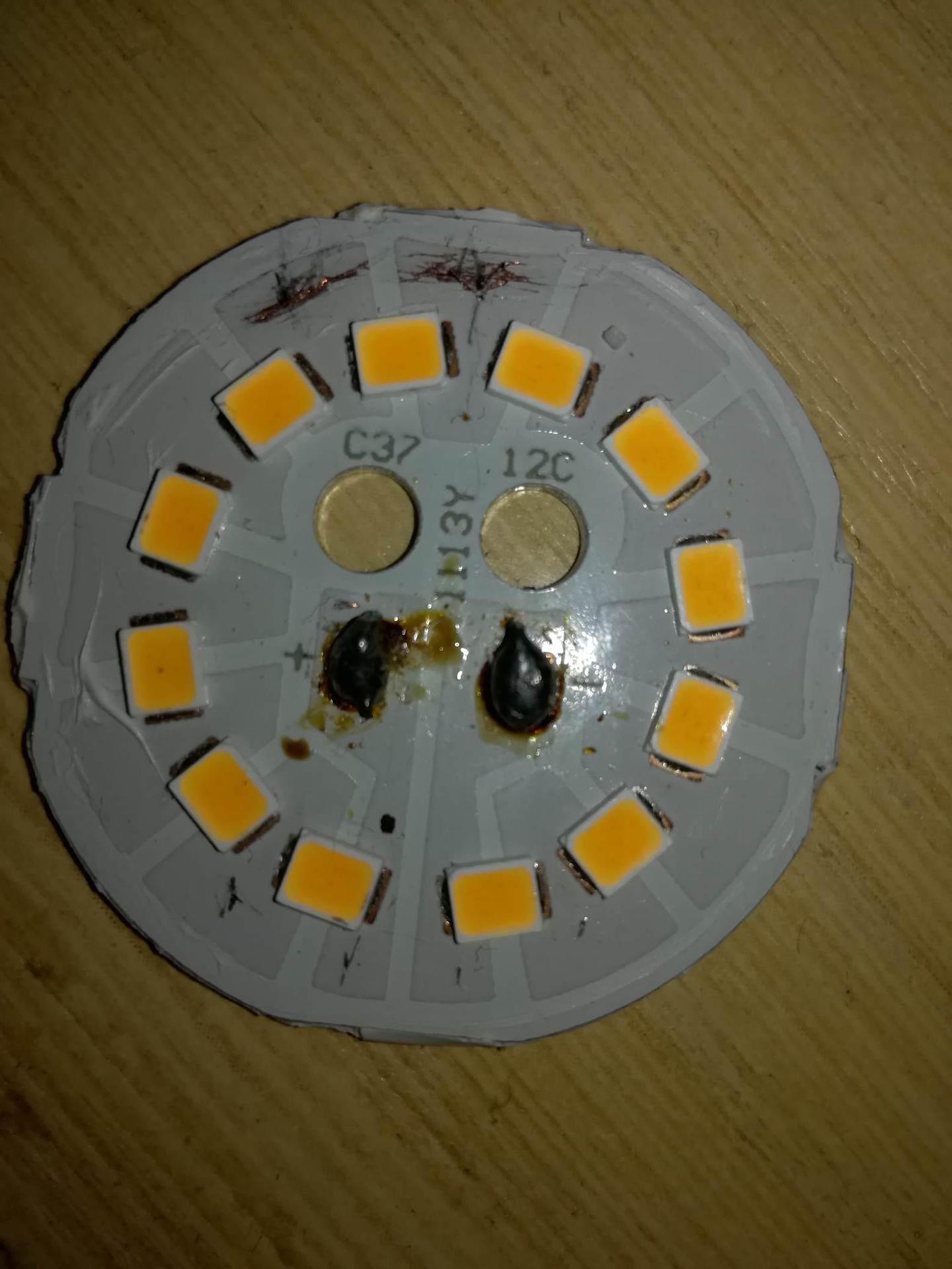

(#) Macsek71 hozzászólása Dec 16, 2020 /
Nagyon szakszerűtlen lenne, ha egy "döglött" ledes fényforrásból kitermelt modult a mellékelt módon kötnék be ?
Egy kerti-traktorra próbálnánk meg "munkalámpának".
A generátor névleg 12 V AC gyakorlatban 9-15 V közt mértük.
A panelka vezetősávjait megszakítgatni nem nagyon akarnám - 4 * 3 ledcsoport kialakítása ..
Illetve - marha mázli - van egy lámpatestünk amibe pont beilleszthető a modul...
(#) nedudgi válasza Macsek71 hozzászólására (») Dec 16, 2020 /
Az élettartam, illetve a megbízható tartósság a fő kérdés. Egészségesebb, ha a keletkező négy ágat külön-külön előtétellenállással táplálod meg. A közös ellenállás addig jó, amíg mindegyik LED működik. Abban a pillanatban, amikor az egyik ág megszakad, a többi kénytelen lesz elviselni a többletáramot, egyre gyorsabban pukkannak el. Egy ellenállás 2 Ft, egy LED 15 Ft. Nem érdemes spórolni, hosszú távon gondolkodva kifizetődőbb a négy külön ellenállás.
Az ellenállás helyett inkább egy dióda, és akkor csak két ellenállás kell.
Pont kicsúsztam a módosítási időből. A 15V mennyire stabil? Egy LED maximális garantált zárófeszültsége 5V, efölött már esetleges a dolog.
Ezt a rajzot ilyenkor nehezen látom át, inkább csinálok pár perc múlva egy másikat. Még plusz dióda sem kell, csak pár centi drót.

(#) Macsek71 válasza nedudgi hozzászólására (») Dec 17, 2020 /
nincs négy ág
egy kör van kétszer két ponton megtáplálva ...
Pár évvel ezelőtt kötöttem kék ledeket ellenpárhuzamosan egy ellenállással 6 VAC körbe. Évekig működött.
bontott led új életre keltése + gyerek pár 10 perces lefoglalása a cél
(#) nedudgi válasza Macsek71 hozzászólására (») Dec 17, 2020 /
Igen szakszerűtlen lenne.
Nagy az esély, hogy a LEDek negyede tönkremegy.
Pár centi dróttal, és két ellenállással a képen látható bekötést kellene létrehozni.
Nézd, én az ötödik sörömnél tartok, a képen mutatott megoldás már tuti. Útközben előfordulhatnak elütések, marhaságok mert gyorsaban szeretnék válaszolni, mint az állapotom engedi.
Attól, hogy szakszerűtlen, mg működhet valami. Egy ideig.

(#) kendre256 válasza Macsek71 hozzászólására (») Dec 17, 2020 /
„nincs négy ág”
Nézőpont kérdése... Ha a LED-ek helyett ellenállások lennének, egyértelműen 4 ágat találnánk. A LED-ek miatt egyik félperiódusban van két párhuzamos ág (áganként 3 db sorba kapcsolt LED), a másik félperiódusban a többi LED-del ugyanígy két párhuzamos ág ugyanarra a betáplálási pontra kötve. Ha a rövidzárakat "összehúzod", akkor látható, hogy egy betáplálási pontból négy irányba mennek LED-ek, csak nem azonos polaritással.
