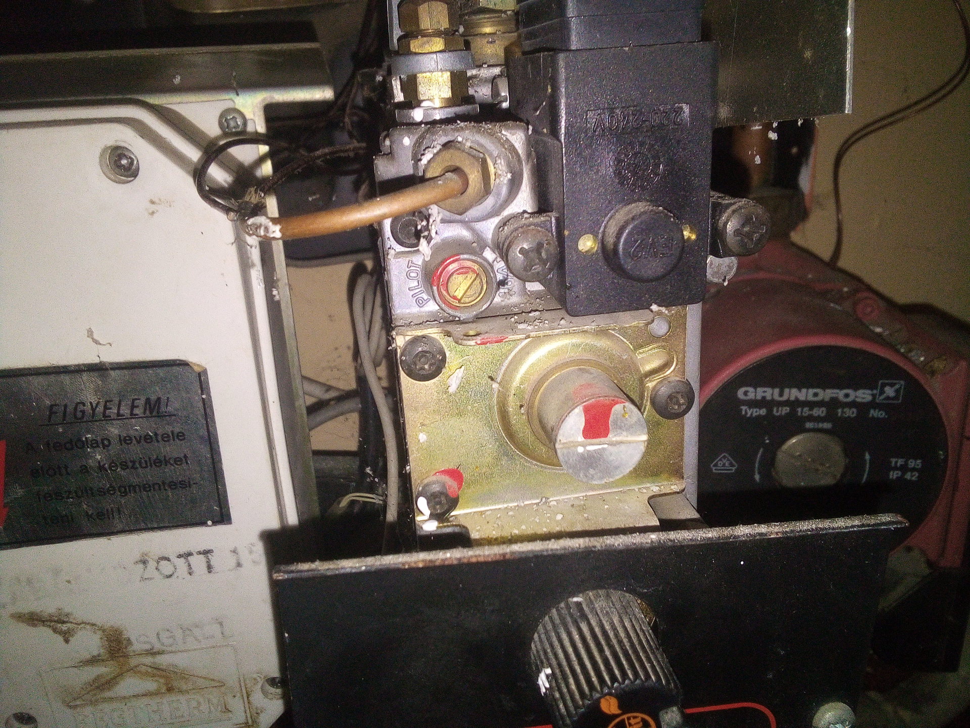

(#) kis59 hozzászólása Dec 22, 2020 /
A problémák sajnos csoportosan szoktak jelentkezni, de ez a mostani, nagyon húsba vágó.
Baxi Luna 1240.i cirko, nem egy mai darab, már gondolkodtam a cseréjén, de az előző évben (meg most) nagyon lepadlóztam anyagilag, szóval, pár évig jó lenne, ha jó lenne.
Általában naponta egyszer leáll hibakóddal, de újraindítom, megy.
Hibajelenség.: Leáll, és villogni kezd, hogy "nincs víz a rendszerben" (feltéve, hogy jó leírást adott a gyártó), víznyomás pedig van bőven, még több is, mint kellene.De amíg villog a LED, nincs gyújtás,(a szivattyú elindul), nem nyit a főszelep. 2-3 éve volt javítva ezzel a problémával: komplett panelcsere+ gáz főszelep, de újra előjött a hiba a következő szezonban. Nyáron terveztem revíziót, de különböző bonyodalmak miatt végül nem hívtam szerelőt. Elvileg most villannyal fűtünk valamennyire, de a hálózat nem bírja

(#) Épületgépész válasza kis59 hozzászólására (») Dec 23, 2020 /
Pontosíts egy kicsit! Melyik lámpa világít a 40°-50° vagy a 80°?
A hozzászólás módosítva: Dec 23, 2020
(#) kis59 válasza Épületgépész hozzászólására (») Dec 23, 2020 /
A 60-as villog (Alatta egy körben lévő háromszög jel van.)

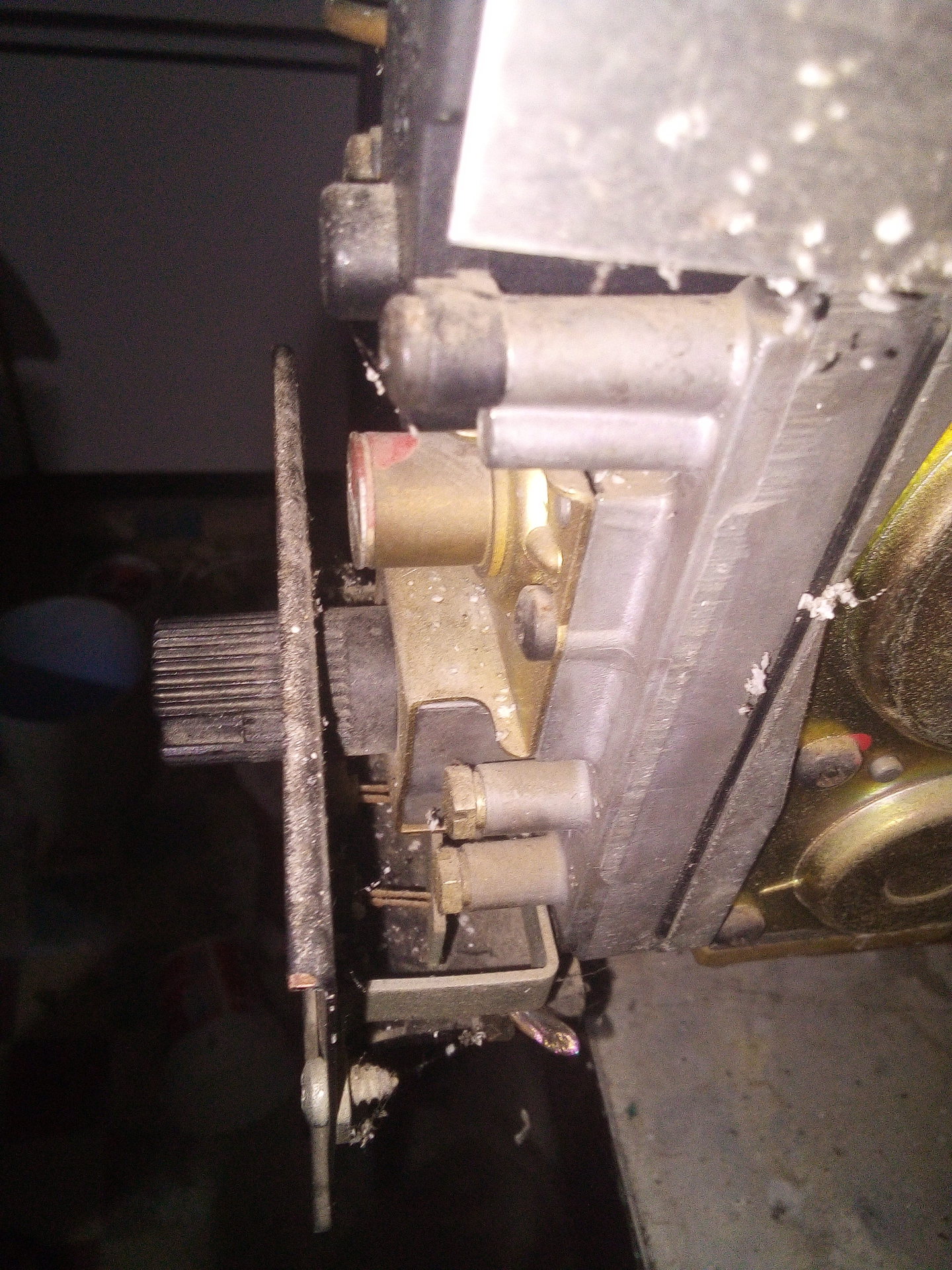

(#) VIM válasza kis59 hozzászólására (») Dec 23, 2020 /
Szia! Egyszerű felépítésű a kazánod, vigyázz rá és tartsd tisztán, akkor még sokáig szolgálni fog Téged. Nagyon elhanyagolt állapotban van a képen látva. A problémát a tágulási tartály és az abban uralkodó nyomáshelyzet okozza. Bővebben ITT olvashatsz róla. Ezen felül az egész égőteret ki kellene tisztítani, kiporszívózni stb. A rendszerhez tartozó nyomáskapcsoló az ott található bal oldalt lenn ami egy mikrókapcsoló (és az arra csatlakozó piros vezetékek) amit egy membrános tömszelencés rudacska kapcsol. Az is szorulhat ilyen állapotú, karbantartás nélküli készüléknél.

(#) kis59 válasza VIM hozzászólására (») Dec 23, 2020 /
Nagyon köszönöm a segítségedet! Az égőteret és a belsejét minden szezon előtt szoktam takarítani, ez azóta lett ilyen. Ezt sem értem, mert a földszinti lakáshoz tartozó (kétlakásosban lakunk) ugyanilyen cirko nem koszososik ilyen mértékben, azt csak pár évente szokták takarítani.
Elsőnek arról győződj meg,hogy a szivattyú működik-e! Ezt úgy tudod megnézni hogy a szivattyú elején lévő csavart kicsavarod! Először kikapcsolt állapotban egy csavarhúzóval megforgatod a tengely! Utána pedig elindiíott a kazánt! Vigyázz mert a a szivattyúból kicsavart csavar,helyéről folyni fog rád egy kicsit a víz! Védeni kell az elektromos panelt,és a vezetékeket!
Ha a szivattyú mégis jól működik,akkor a differencia vízpresszosztáttal lehetnek problémák(tengely szorulás,membrán sérülés,vagy eldugult a cső.)
Igen, mint írtam, de most mintha szutykosabb lenne a gáz, márciusban szokott ilyen lenni.
Most annyira jutottam, hogy levettem a mikrokapcsolót, az jó. Ha megnyomom, elindul a fűtés. Az égőtér viszonylag tiszta volt, de a tálcán sok volt, meg amennyit a huzat szétvitt. meg találtam a hőcserélőn egy oda nem való keskeny fémlemezt, ez a kéményből eshetett le.
A nyomáskapcsoló csapja viszont nem jön ki, max talán 0,5 mm-t, nem billenti át a kapcsolót. Nem tudom, hogy mennyit kellene ki-be járnia.

(#) VIM válasza mugab hozzászólására (») Dec 23, 2020 /
Vágom. Jobb lett volna zárójelbe tennem ahogy azt Te tetted. Általában oda tudok figyelni a megfogalmazásra de ez most kicsit kacifántos lett.
A tengelynek hosszabban kell kijönnie a házból,mint írtad! Annyira kell kijönnie,hogy átkapcsolja a mikrokapcsolót! Olvasd vissza az előző írásom végét,és ott lesz a baj!
Annak nem kell ki be járnia, annak állandóan nyomva kellene tartania a mikrókapcsolót. Ez volna a vízhiány kapcsolója a kazánnak. Ha nem érzékel (kapcsol) nyomást akkor nem engedi üzemelni a készüléket.
