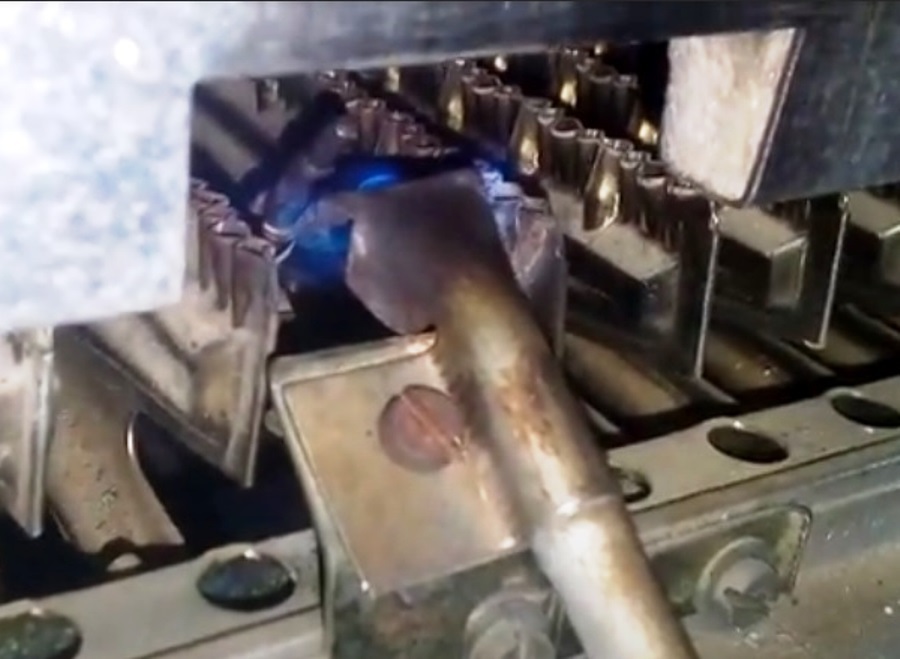

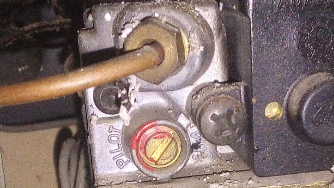

De egyenesíteni kellett a csövön is, és még mindig nem az igazi. És nem koszos a cső. És túl nagy a láng... Mondtam, hogy izzik a gázrózsa... A hőelem vége meg azért esett messze, mert úgy állt, de az előbb írtam le, hogy már belelóg, és izzik. Miért nem olvastad el amit írtam? Nem a boltból vettem, és tudom, hogy a másikon kisebb volt. De ezen is látszik, hogy mekkora, ha látni akarod. Ha nem akarod, akkor a tűz magját nézheted az egész lángnak, de ha akarod, látod körülötte halványan a többi részét is. Ha vaku nélkül vettem volna fel, akkor nem látszódott volna a hőelem, de akkor az egész láng világos lett volna. Mi lenne, ha próbálnál úgy válaszolni, hogy nem azt feltételezed, hogy hülyeségből írom, amiket írok?

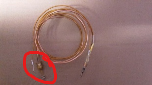

(#) Gafly válasza gyulank hozzászólására (») Dec 25, 2020 /
A hőelem másik végén jó az érintkezés? Érdemes lehet kicsit (ésszel!) utánhúzni.
(#) gyulank válasza Gafly hozzászólására (») Dec 25, 2020 /
Lehet, hogy összeért a drót?

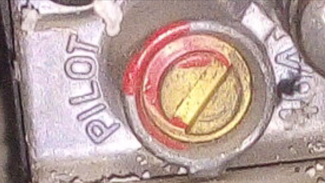

(#) szalamandra válasza gyulank hozzászólására (») Dec 25, 2020 /
Szerintem senki nem piszkálta az őrlángot, ott van a beállító csavarján a gyári rögzítő festék...
Azzal a csavarral tudod állítani is...
Drótnak kevésbé hivnám, sokan inkább csőnek mondják, és hajlamos meglazulni, és akkor már nem érintkezik rendesen.
Szalamandra képén láthatod is...
(#) VIM válasza gyulank hozzászólására (») Dec 25, 2020 /
Az őrláng terelőlemeze mintha lefelé lenne nyomva. Rövid a láng nyelv nem éri el a termoelemet a magja.
(#) gyulank válasza VIM hozzászólására (») Dec 25, 2020 /
Kezdjem el bemásolni az előző hozzászólásaimat? "Szerintem hajlítottak a csövön, ami miatt alacsonyabb szögben van a vége" "Azóta úgy hajlítottam a hőelemtartó lemezt, hogy lejjebb legyen a hőelem vége, most izzik" "De egyenesíteni kellett a csövön is, és még mindig nem az igazi."

Próbálok segíteni de ha nem akarod, .... szívesen. Az őrláng csöve alul az hogyan néz ki? Hogyan keveredik a levegő a gázhoz? Ha van ott fúvóka, egy tűhegynyi furattal akkor az részben el van záródva. Azt a furatot csak réz vezeték (cca. 2.5mm2) sodrat elemi szálával lehet kitisztítani.
De mondom nagy a láng... Visszább akarom venni, erre te ismételgeted, hogy kicsi. Mindent leírtam ezerszer, és úgy mondod a magadét, mintha semmit se mondtam volna. Ez még ugyanannak a videónak a része volt. Bár nem tudom, miért kellett most ezt kivágnom, hogy bizonygassam amit írtam, hisz enélkül is megmondtam, hogy izzik a gázrózsa, mert beleér... Neked meg úgyis mindegy mert nem érdekel... Alapból ennél lejjebb állt a cső vége is, és mégjobban égette a rózsát, az elem meg felfele állt, és ha kijjebb húztam volna se érte volna el, mert nem a láng felé tolódott.

(#) vision61 válasza gyulank hozzászólására (») Dec 25, 2020 /
„De azzal kezdtem, hogy lecsiszoltam idén is,”
Ha termoelemet szoktad csiszolgatni, az teljesen fölösleges, ez nem ionizációs lángérzékelő, mint fentebb írtam, kifogástalan rendszer esetén egészen kis láng esetén is jól működik, ha a VÉGE beleér a láng kék magjába. (Sok olyan készüléket javítottam már, amiknél szinte alig volt őrláng, de működött ez a része.) Mivel ezeknél néhány mV feszültség, de viszonylag nagy áram folyik, első körben a csatlakozók oxidmentességét kéne ellenőrizni.
A gyújtólángot a Pilot csavarral tudod állítani, de mivel az érintetlennek tűnik, nem hinném, hogy bárki elállította volna. Ami inkább lehetséges, hogy valaki barbár módon "kitisztította" a fúvókát, ami megsérült, megnövelve az átmérőjét.

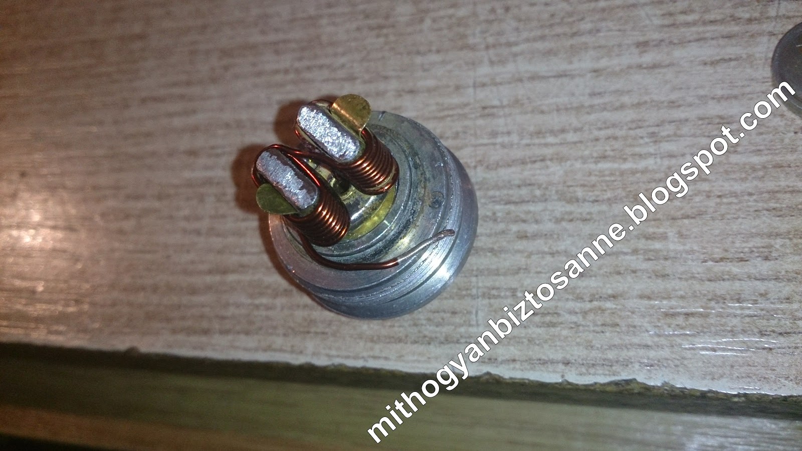

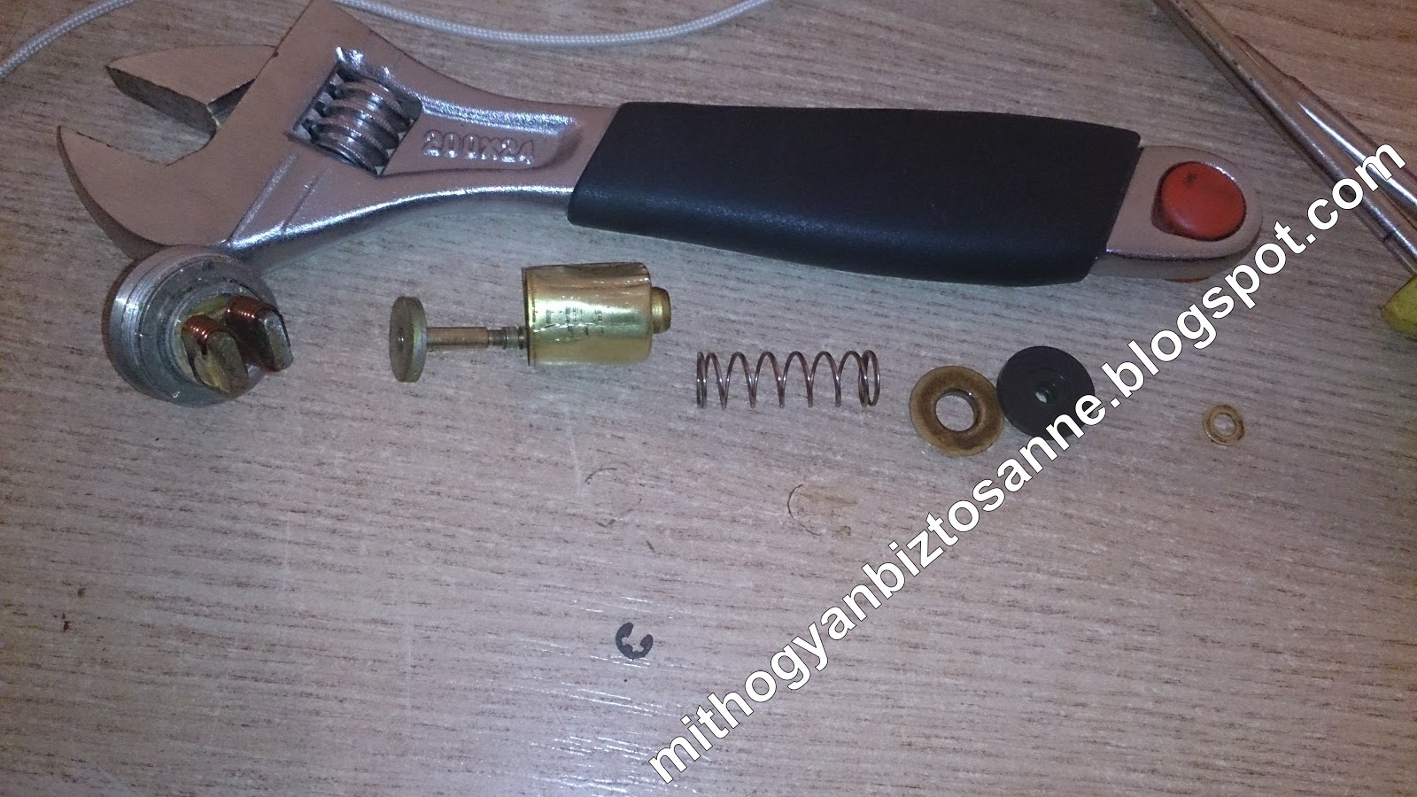

(#) VIM válasza gyulank hozzászólására (») Dec 26, 2020 /
„Kezdjük már ott, hogy elmondjátok, hogy működik ez az elem!”
A net tele van információval, mindent megtalálsz rajta. A termoelem működése és égésbiztosítóként való működése. A termoszelep, szétszedve és maga a mágnes tekercse. Kompletten.
